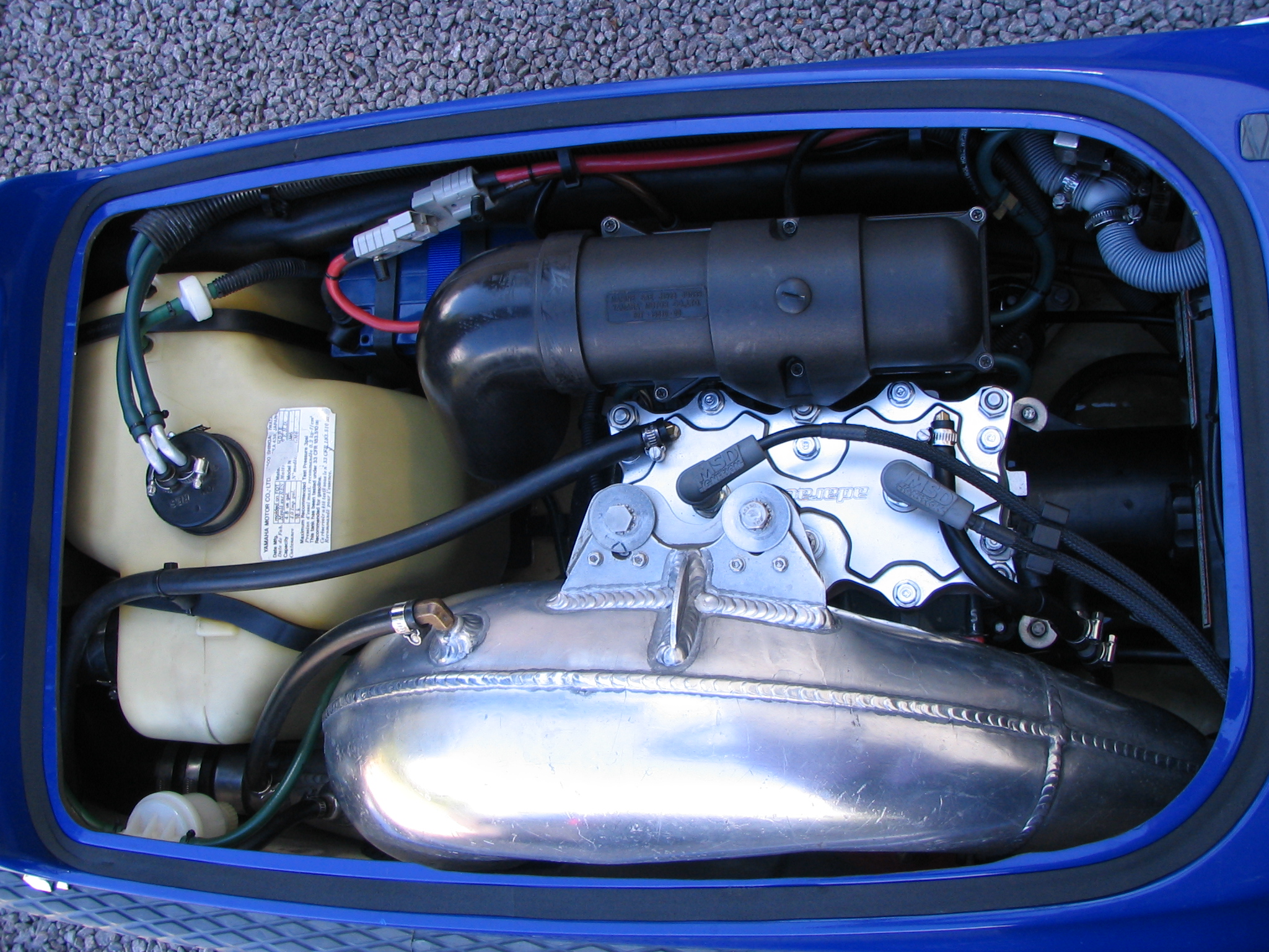

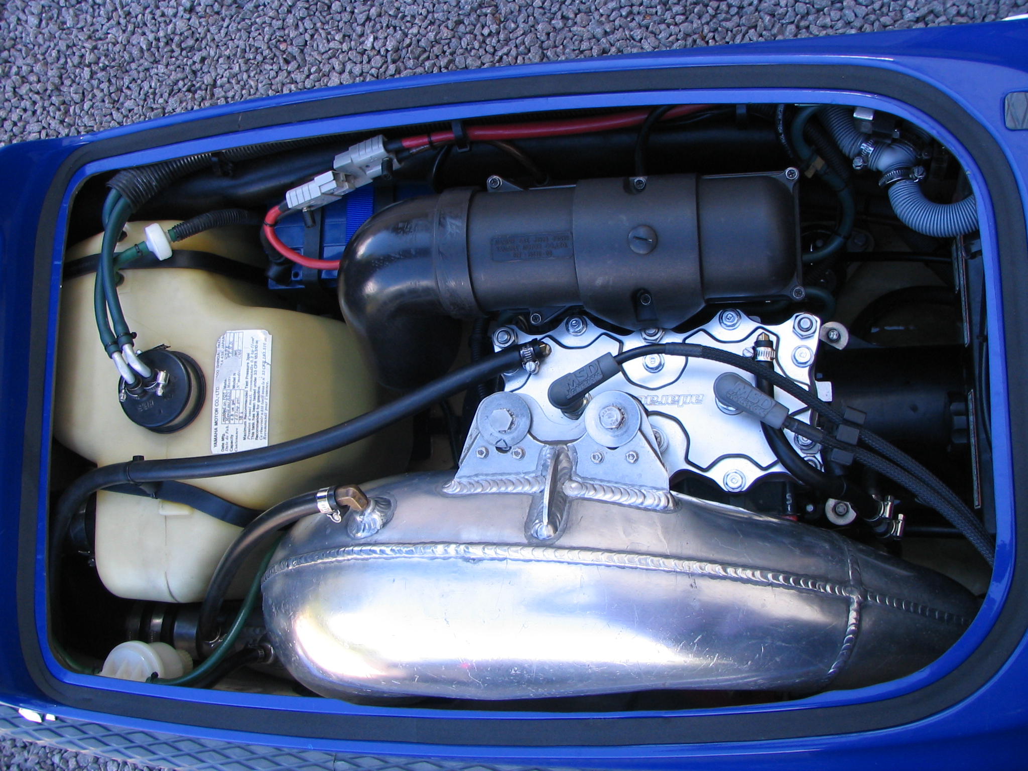

Ja, gott folk, här är min maskin.
Lite moddad är den allt:
Portat vevhus och grenrör
Protec-portad 61X cylinder borrad till 758 cc
Factory pipe type 4 torrpipa
OEM 38 mm Mikuni med primer och borttagna chokespjäll
Ada girdled topp med 40 cc domes
CarbonTech Reeds
Ny Hot Rod vev, packboxar, packningar i vinter
Ny startmotor och bendix i vinter
JSS tändspole
MSD Enhancer
Kenney Keepers
Dubbla Rule 500 pumpar
ATP Hood handholds, 24-7 hood hooks
Rickter footholds och en footstrap där fram, b-stock matta från hydro-turf
Blowsion freestyle rideplate
Tubbies (inplastade och lackade i vinter)
Versiplug scupper valve
Worx 205 intake grate
Blueprintad pump med Solas Concorde 13-17 och WW Cone
Dubbel kylning
Bom kortad 5" och förstärkt med 2 lager glasfiber
RIVA bomfjäder, TBM gashandtag, UMI 0 styre, ODI Rouge handtag
Pole limiting rope och hood straps, hemmagjort.

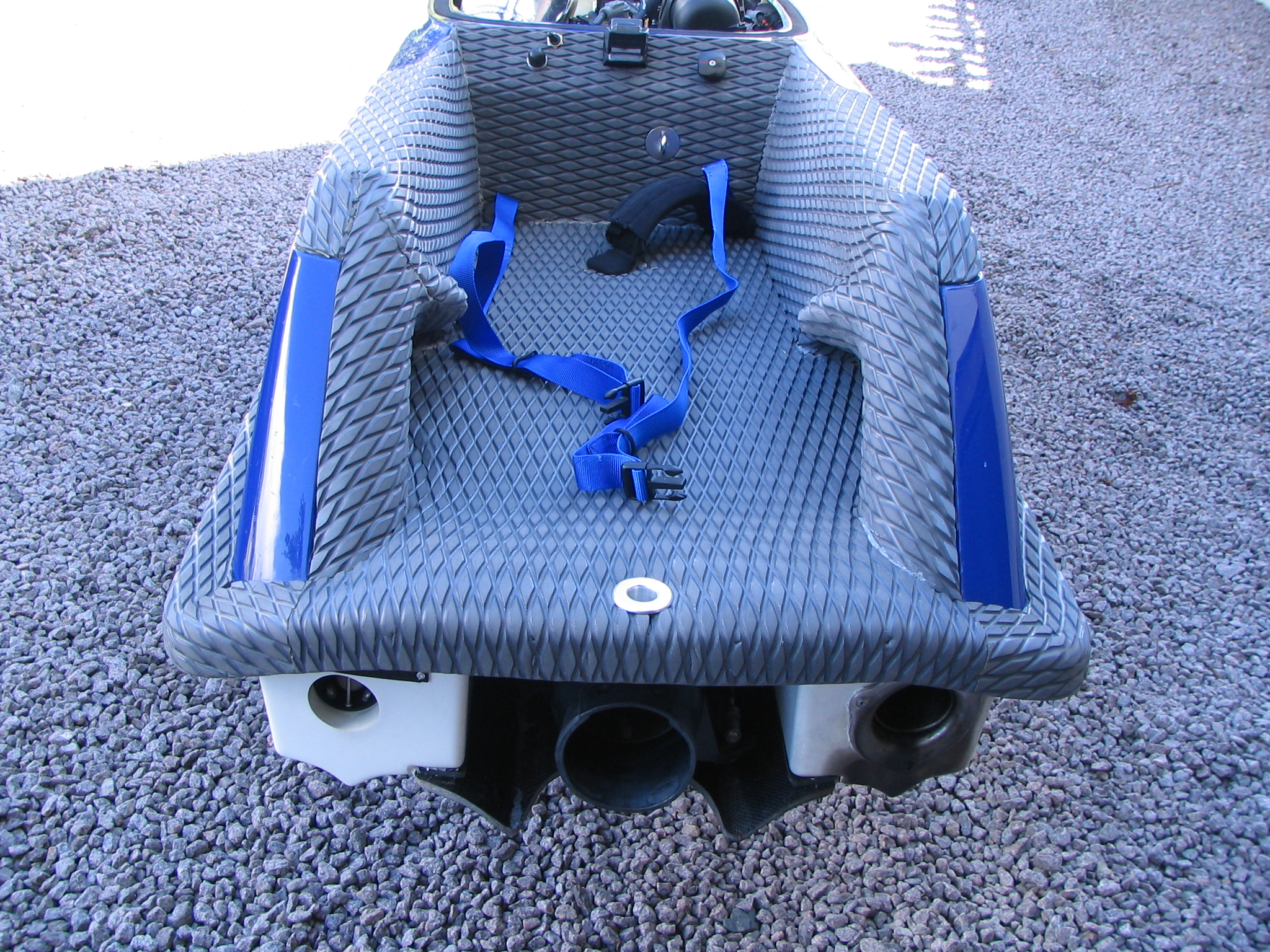

Funkar klockrent med en strap fram. Bättre kontroll när man kör i vågor och hoppar och så. När jag kör trix så är det båda fötterna i holdsen dock. Jag ska skicka upp lite mer aktuella bilder senare.

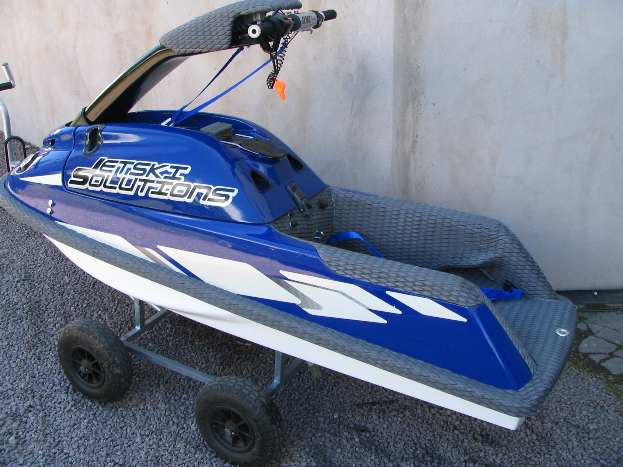

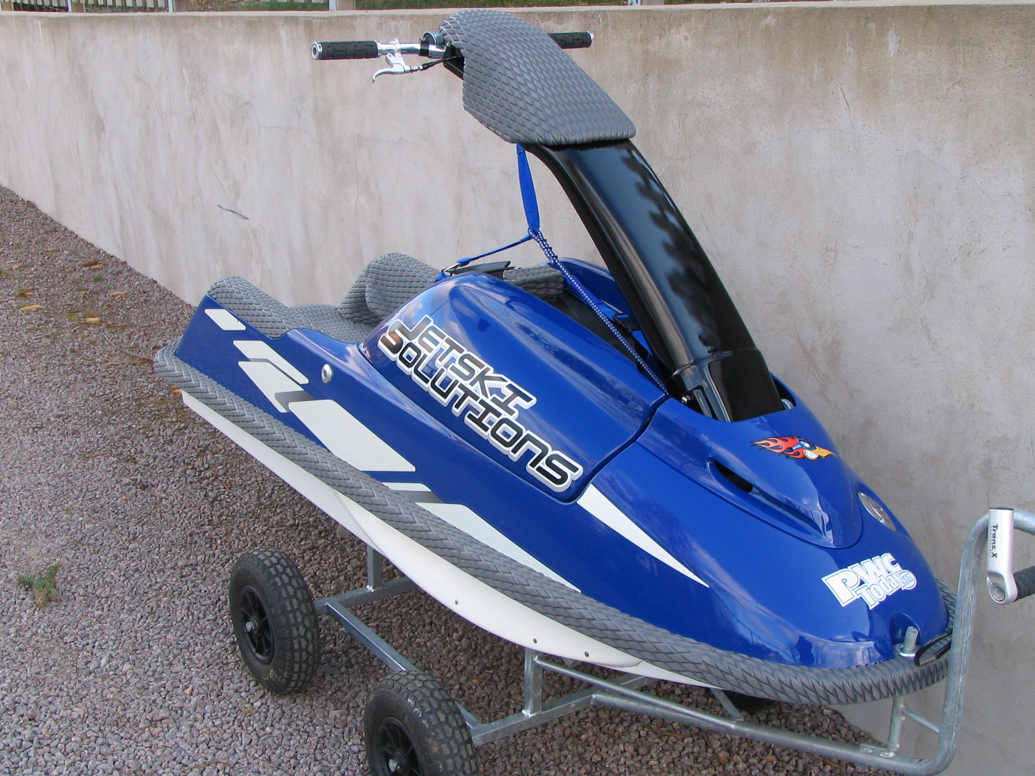

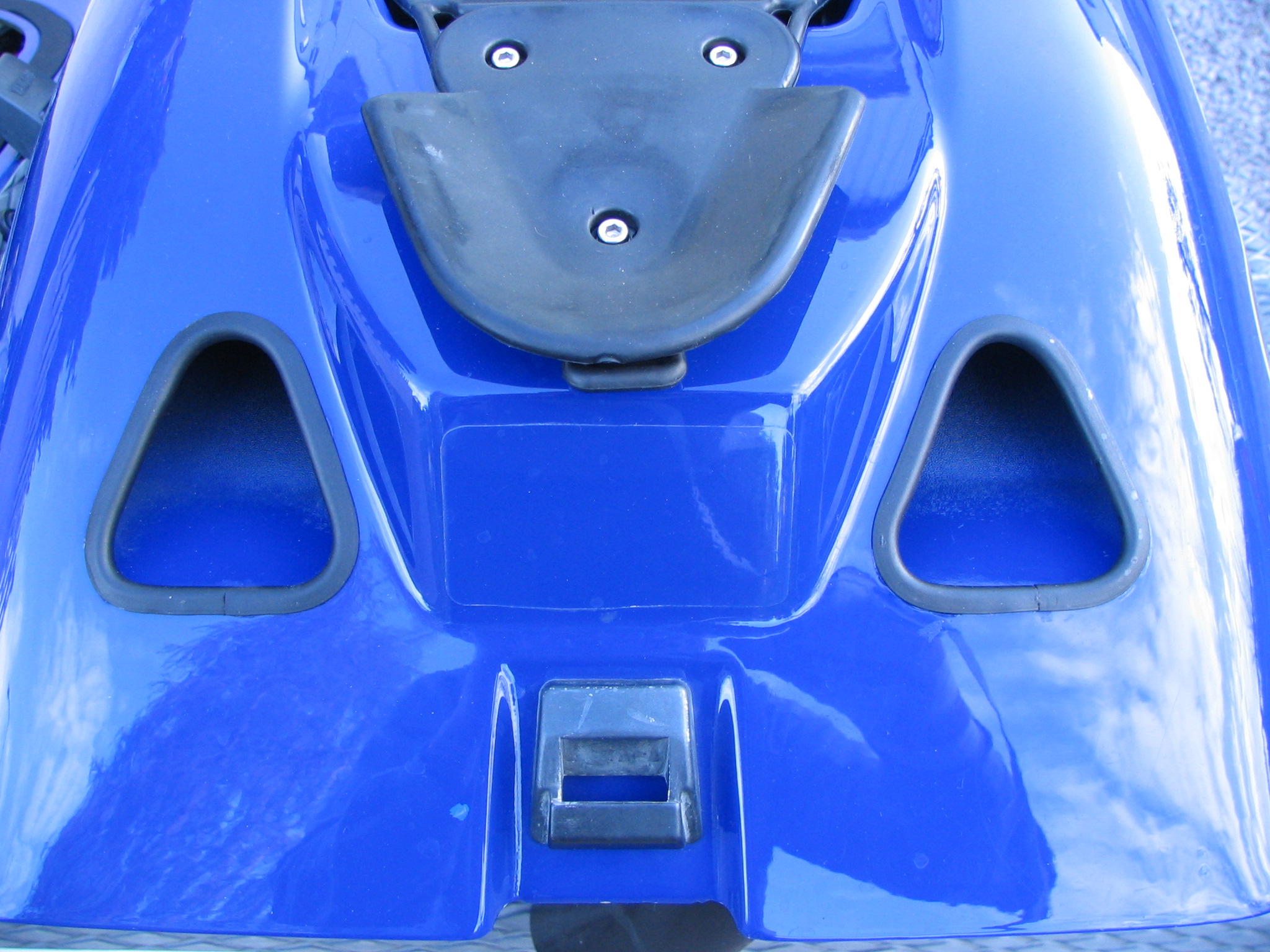

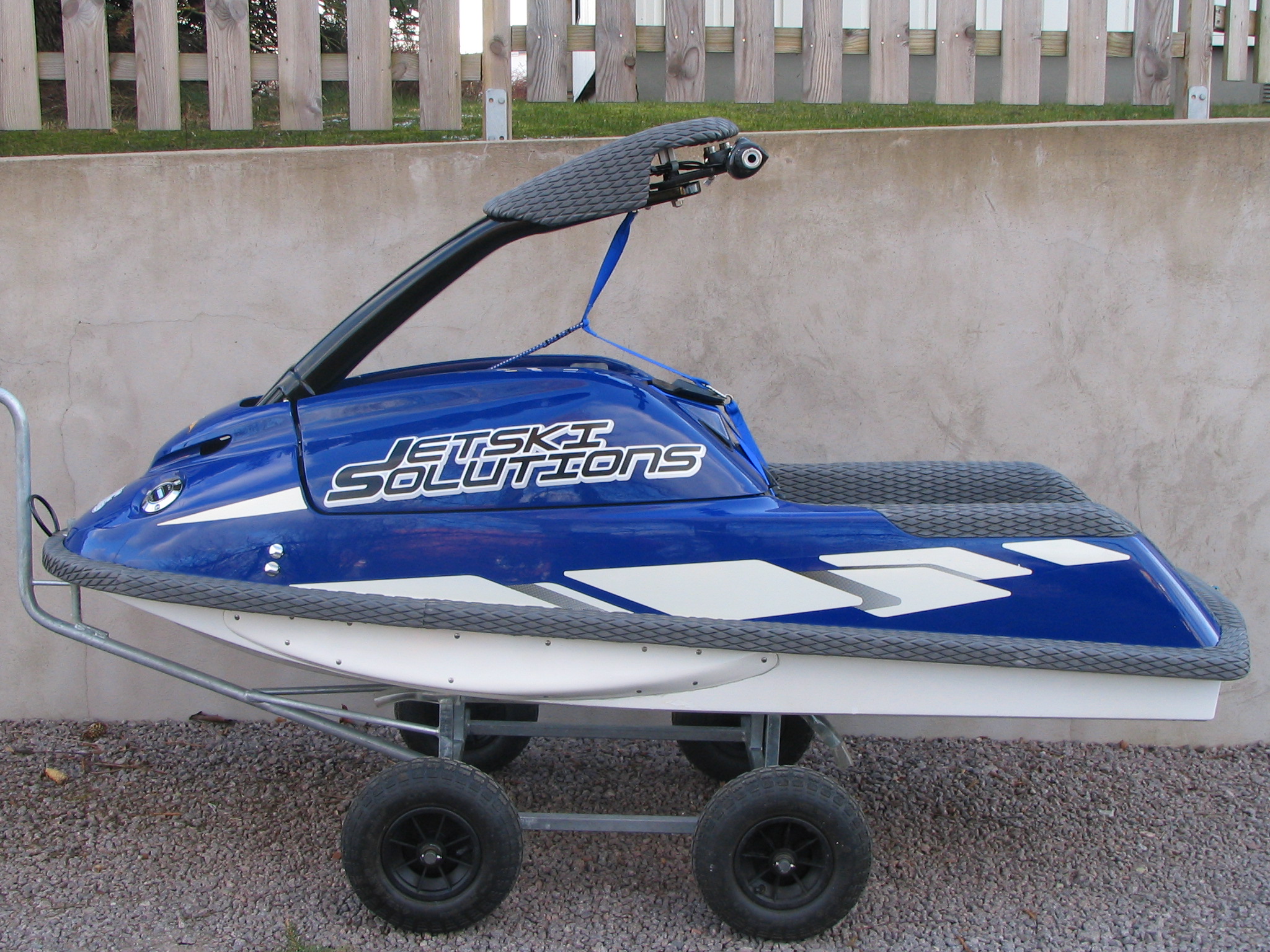

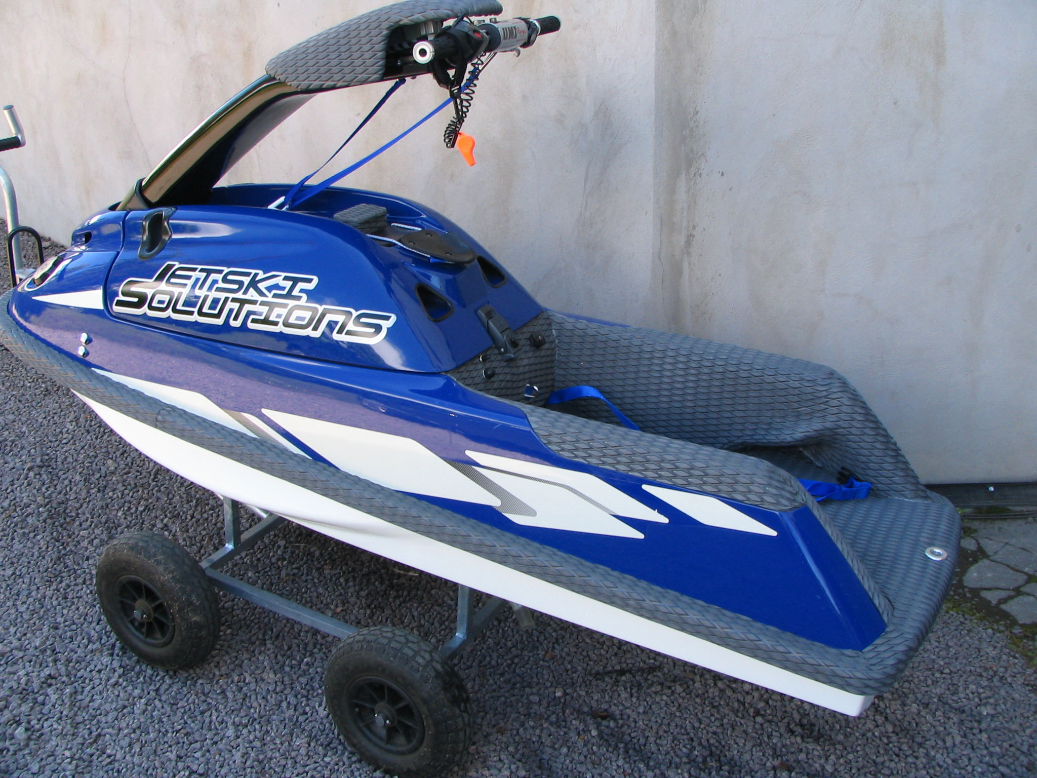

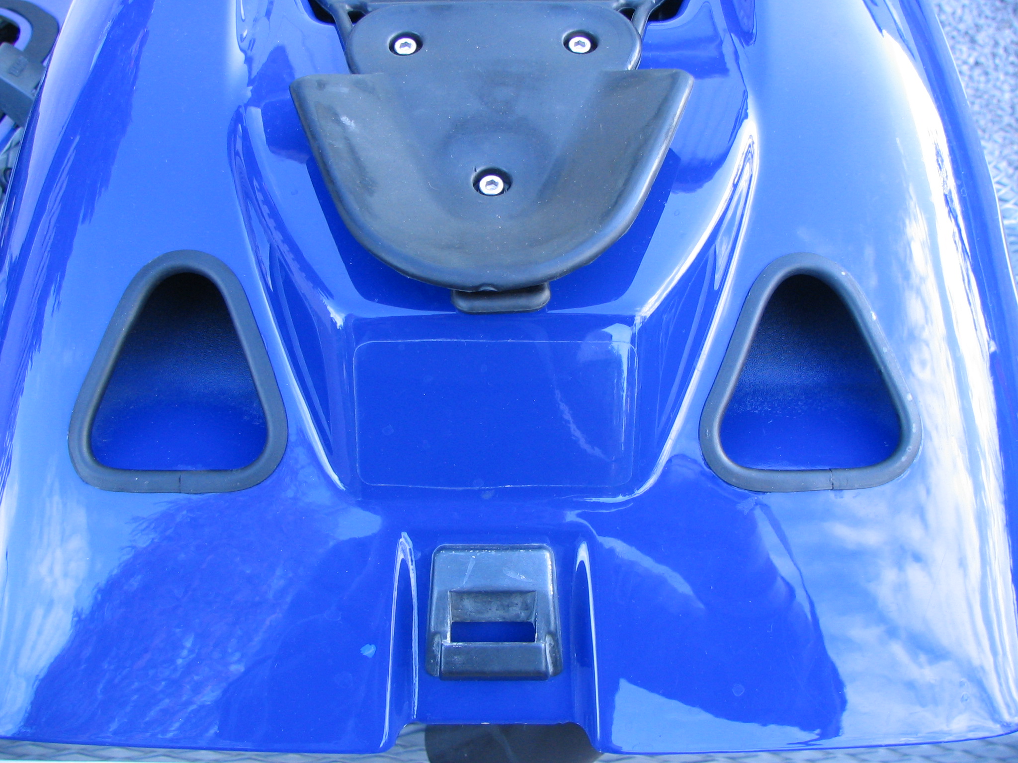

Lite nyare bilder nu då:

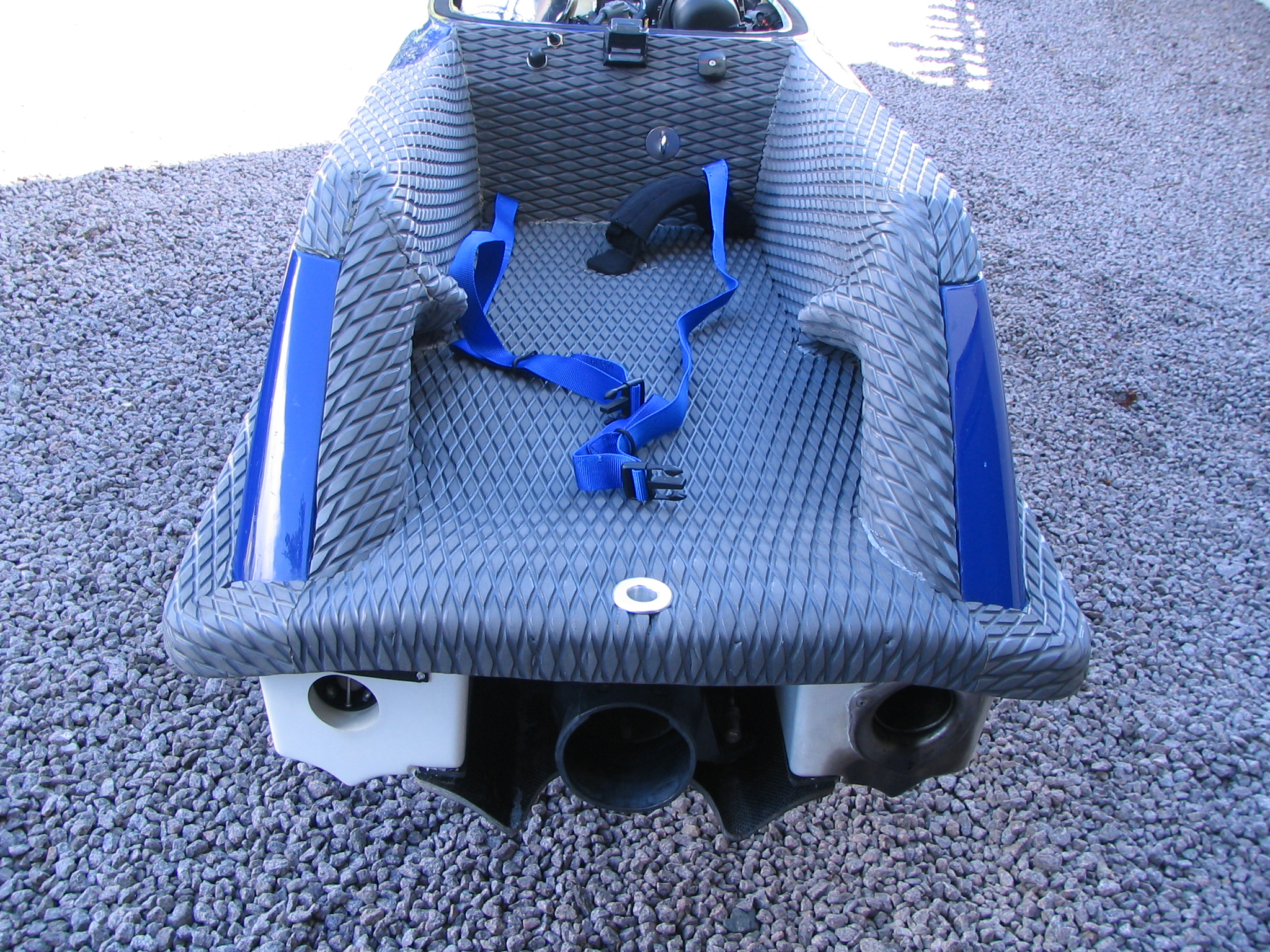

Med så mycket grejer på spisen, skall du inte uppgradera luftintaget då ???
Ps Hur fäste du dina footstraps :?:
Re: Min RN 99:a
Inläggav sospikey » 23 juni 2009, 20:17
OEM luftintag är the shit om du INTE vill ha vatten i motorn. Jag kör mest freeride/freestyle och då behövs inte helt fria luftvägar. För race, ja!

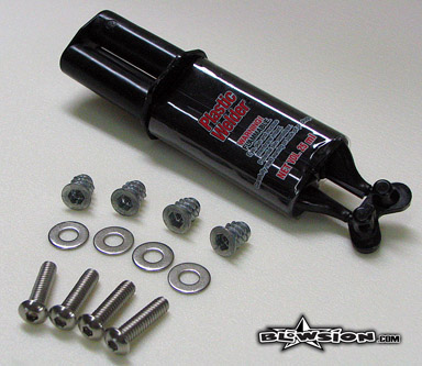

Footstraps: Hur jag gjorde eller hur man bör göra?
Se här för "bör" göra:
http://www.northshoreinc.com/store/pc/v ... roduct=159
eller:
http://x-h2o.com/showthread.php?t=7820
Så här gjorde jag:
http://x-h2o.com/showthread.php?t=17785
Rostfri plåt som hade mutternit på. Popnita och plasta fast. Funkar, men ovanstående metod är bättre!

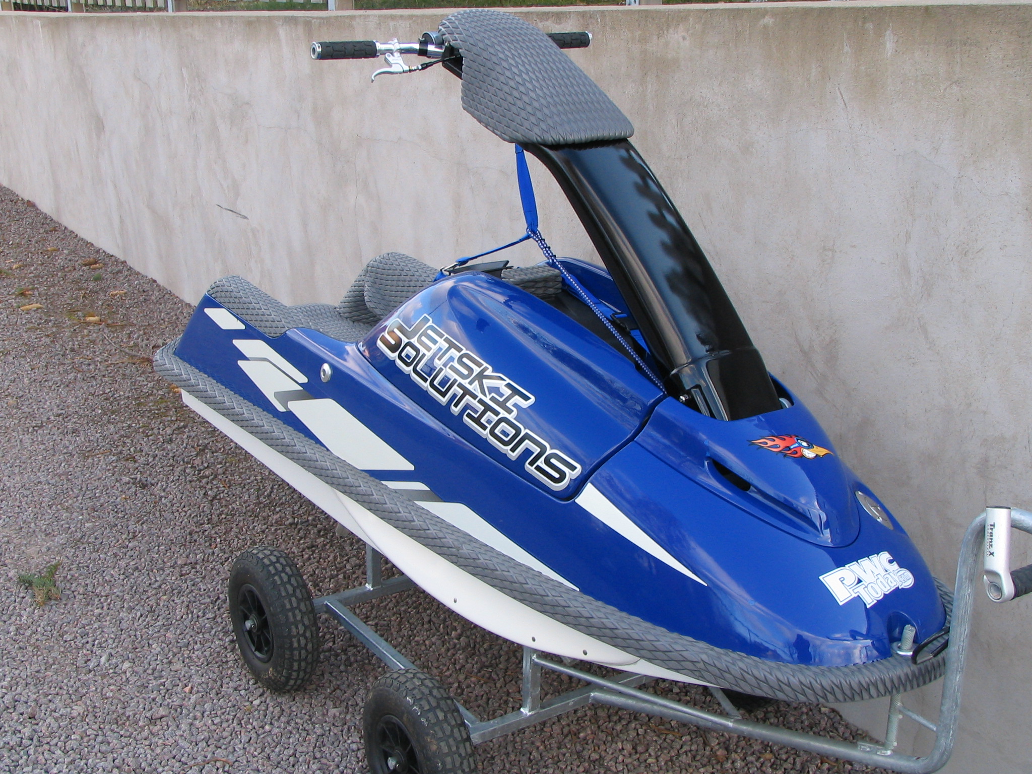

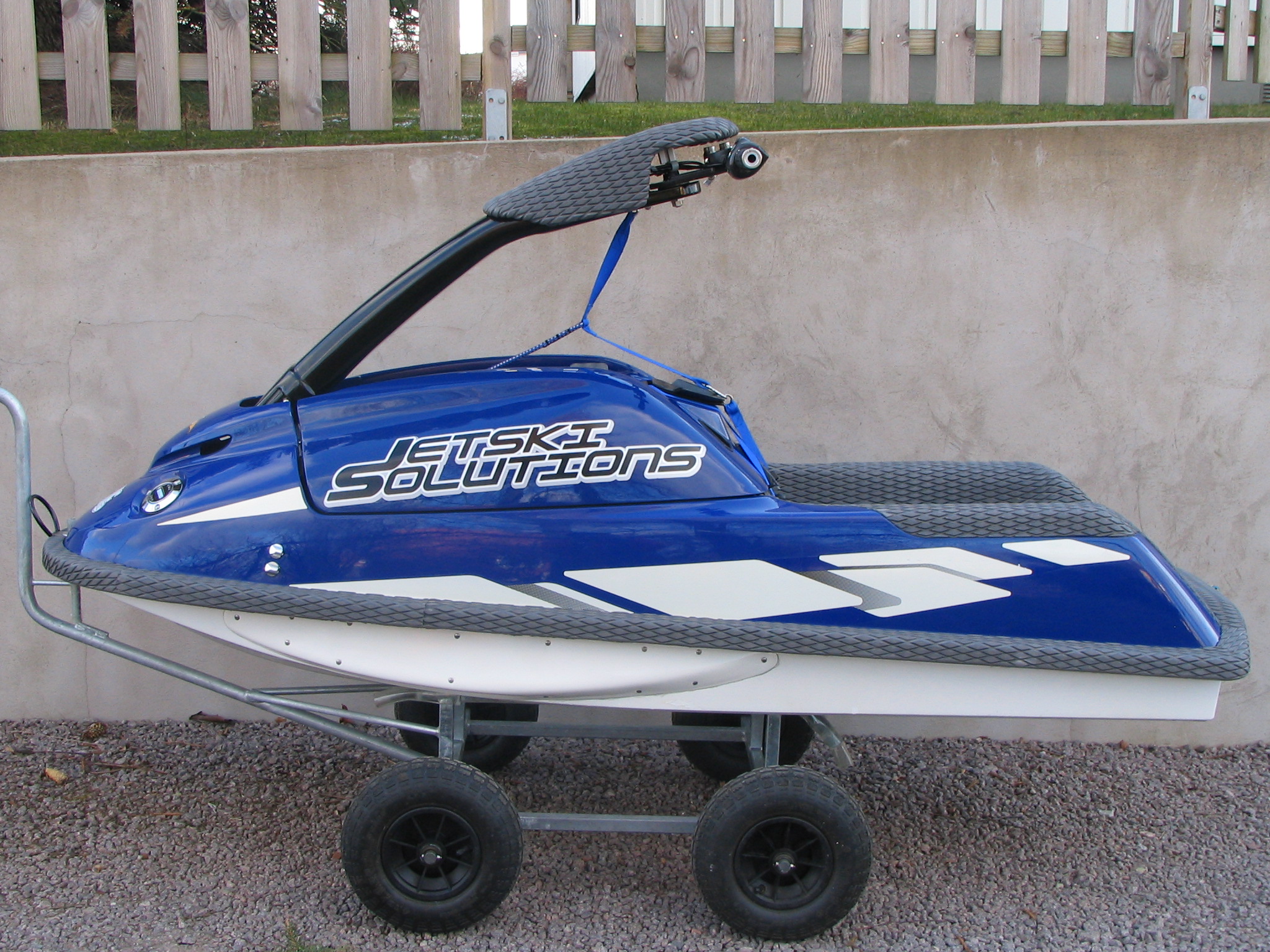

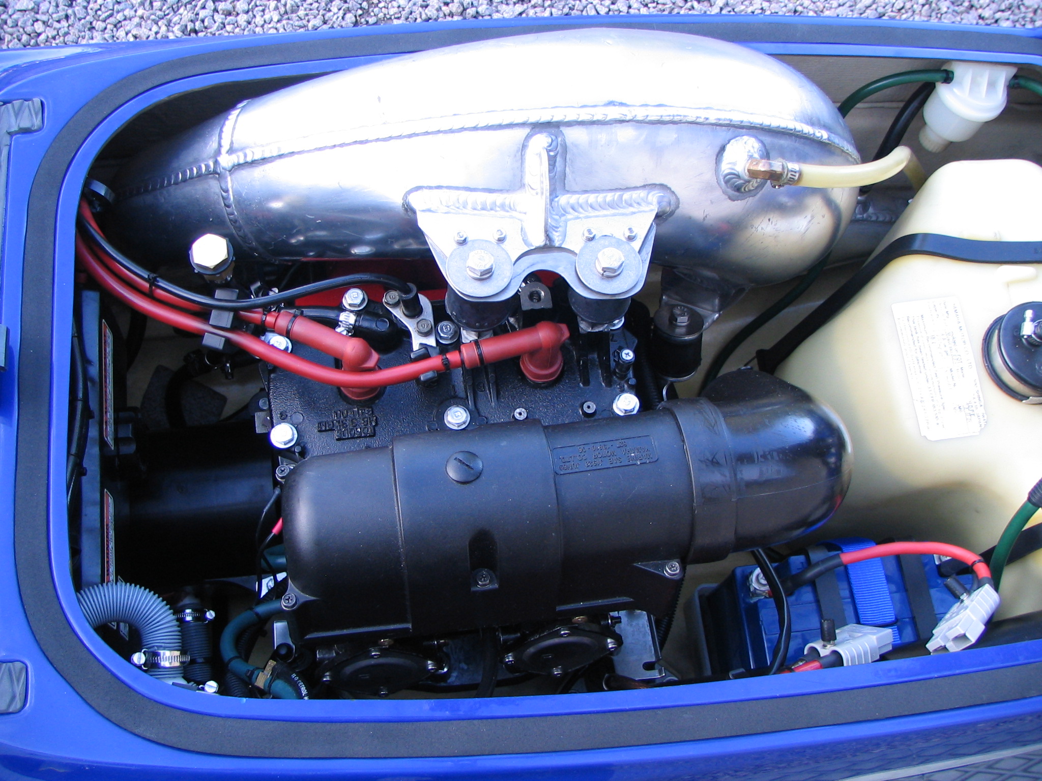

Har lagt ner "lite" tid denna höst/vinter. Lägger upp bilder på den färdiga maskinen. Du kan se detaljerna för bygget här:
http://www.x-h2o.com/showthread.php?177 ... e-RN-build
Re: Min RN 99:a
Inläggav kajan » 5 maj 2010, 08:55
Ser dj-vligt fint ut !!!
Hur mycket tid har du, en annan får jo jobba ibland.
Vad har du gjort med motorn ?
Re: Min RN 99:a
Inläggav sospikey » 6 maj 2010, 12:44

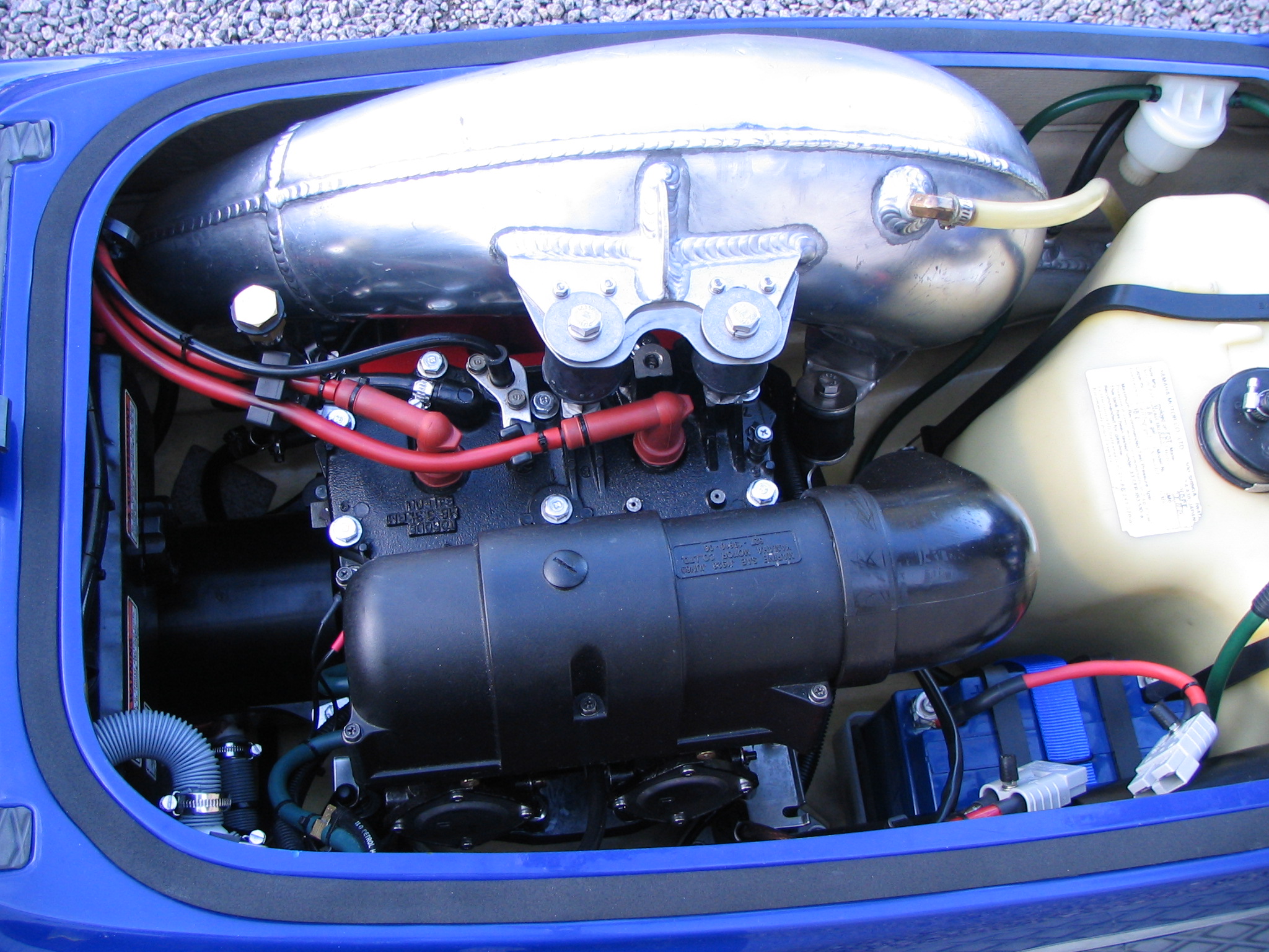

Tackar för de fina orden! Jag har nog lagt 80-100 timmar i vinter. Jag kan bara greja med maskinen på helger, varannan vecka. Jag har varit lite ledig också. Kring jul och påsk.
Motorn då; portat vevhus med epoxi, portad och honad cylinder med nya kolvar, moddade 33 cc domes, dubbla SBN 46 or på R&D insug. Förgasarna/insuget moddat för att få dit Kawa reeds.
Jag köpte ett beggat vevparti och vev. Allt är glasblästrat och lackat (inte veven då). Ny b-pipe, moddad i manifolden och i änden på stingern. Förgasarna var beggade men renoverade av Jetskisolutions och sedan moddade av Chucky.
Lättat svänghjul samt billet couplers. Allt jobb är gjort hos X-Scream i Clearwater, FL. Jag monterade ihop grejerna själv, det blev lättare att frakta då...
