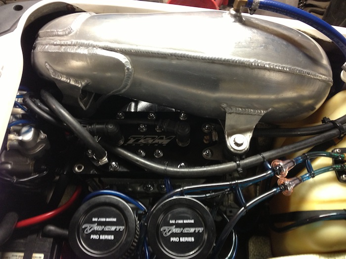

Hej,
Jag har haft två stycken superjet men mer och mer bojjkörning har gjort att jag nu klivit över på sx-r fullt ut. Så nu är det dags för mig att presentera mina bojjräcers för att komplettera alla freestyleåkare här på sidan.
BTW! Kommer någon/några freestyle killar eller kvinnor till SM så skulle detta lyfta hela sporten! Anmäl er så att vi får en freestyle-serie. Finns ingen motståndare så ställer jag upp med min Kawa (då får jag i alla fall en silvermedalj efter två fjärdeplatser i år)
SX-R 800 Lite
Spec:
Ignipro tändning
Öppna filter
Utbytta munstycken
RRP bom komplett med fatbarstyrning
Matta med kick
Impeller (stigning = hemlig)
TBM intagsgaller
SX-R platta
Tubbies
SX-R 800 Limited
Factory Drypipe
TBM topp + 26 CC domes
Fullspectrum förgasare
Boysen insug + carbon reeds
Blowsion "soppasystem" dvs från tank till förgasare
Skattrack tilt
Ignipower tändning
Öppna filter
Utbytta munstycken
Matta med kick
TBM intagsgaller
TBM platta
Tubbies
Rear sponsons
MVH
Cobbe

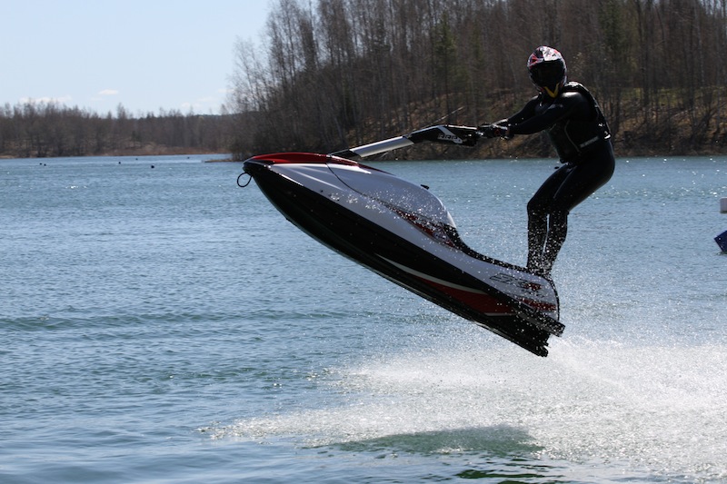

SX-R 800 Lite

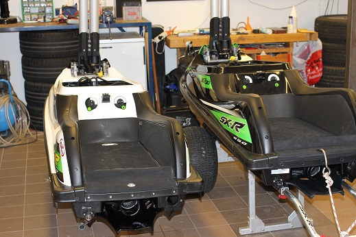

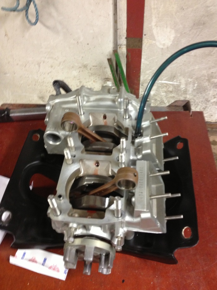

Inläggav cobbe » 6 januari 2013, 18:27

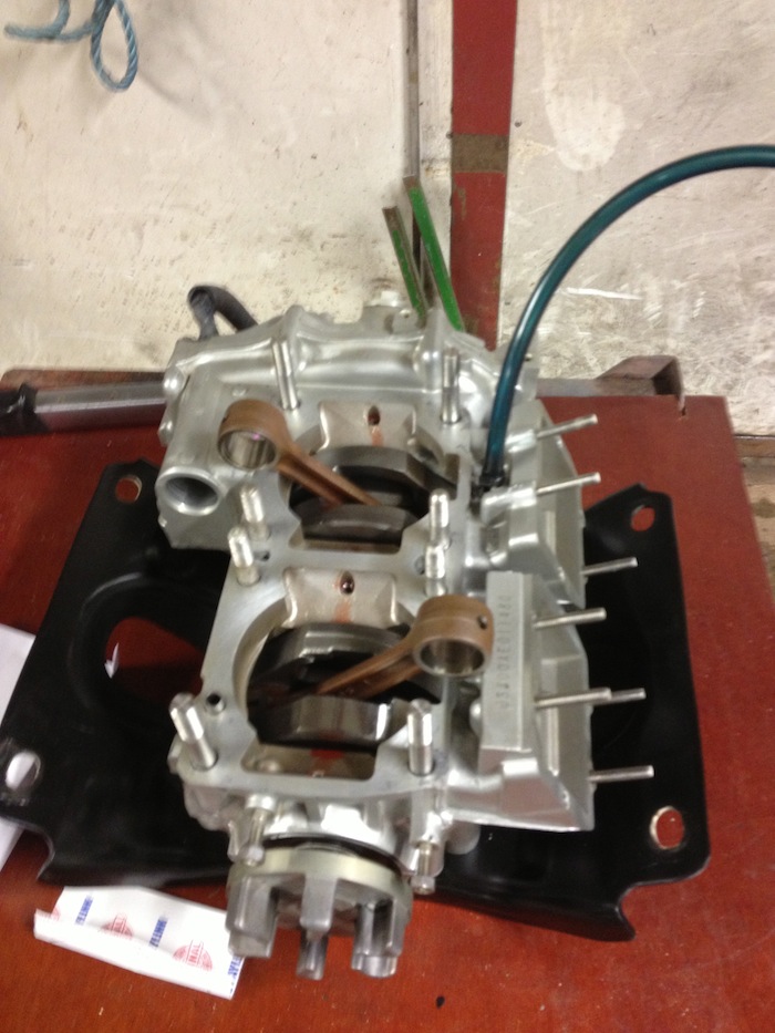

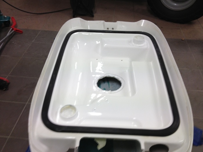

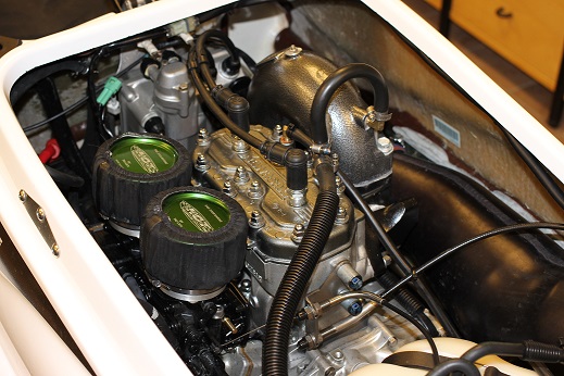

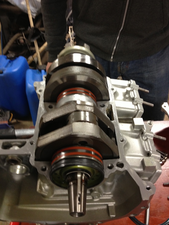

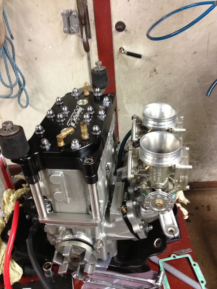

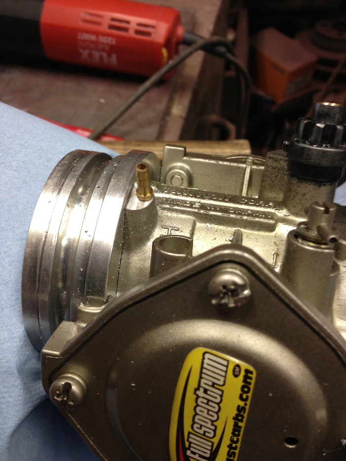

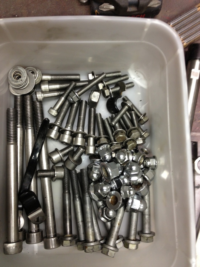

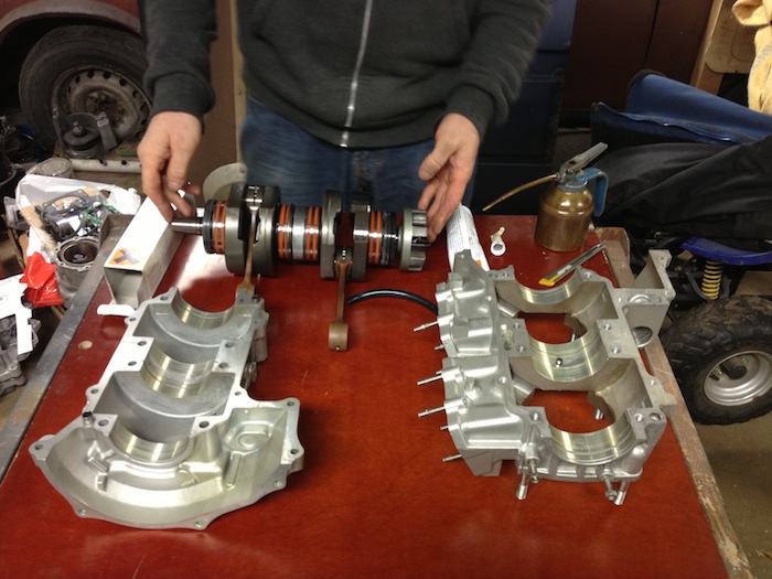

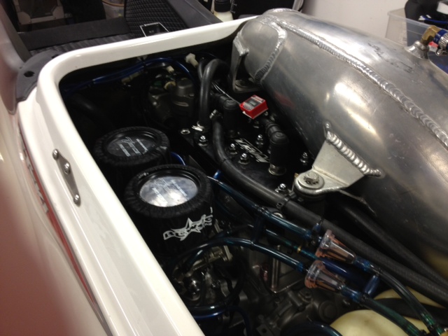

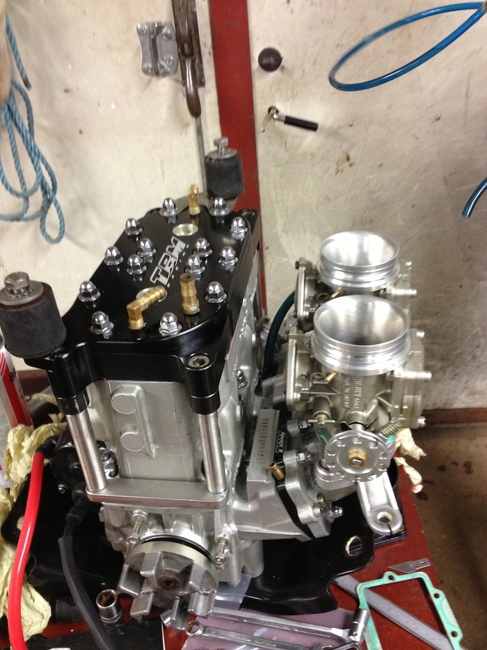

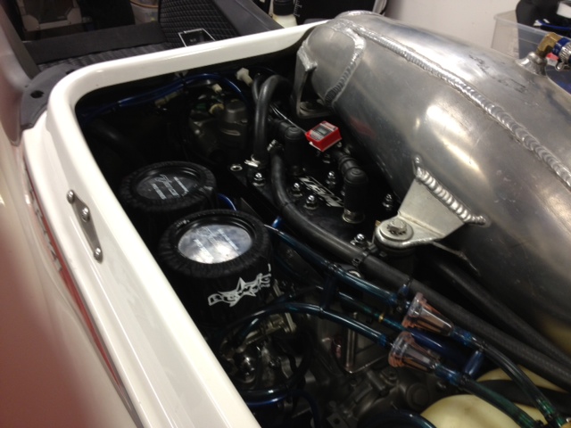

Här kommer lite bilder på bygget! Stort tack till Mr.Turbo som ställt upp på några 14 timmars mekpass! Nu återstår lite småputs och inställningar till våren efter inkörning av motorn=)

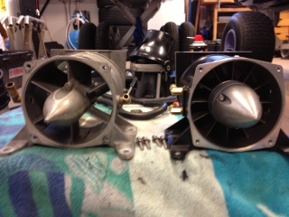

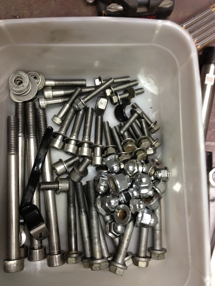

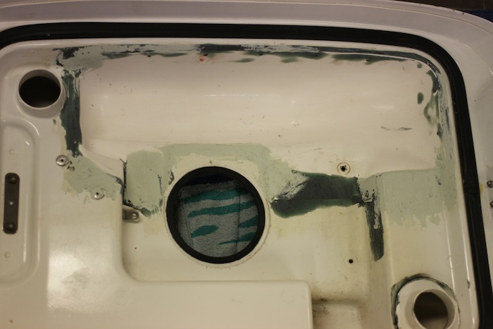

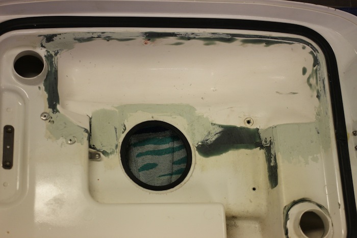

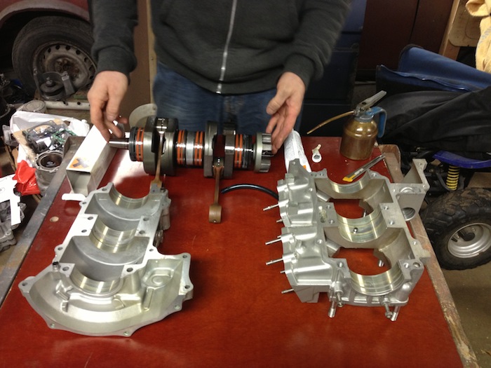

Inläggav cobbe » 6 januari 2013, 18:30
Här kommer några till...

Inläggav Nesam » 7 januari 2013, 17:05
Ser grymt bra ut,gjordes något åt blocket eller
bytte ni bara vevparti?
Re: Cobbes SX-R bojjräcers
Inläggav cobbe » 7 januari 2013, 19:03
Hej,
nej inget mer än total genomgång med byte av samtliga packboxar/o-ringar. Niklas mätte veven som var inom acceptansvärden för en nyproducerad maskin.

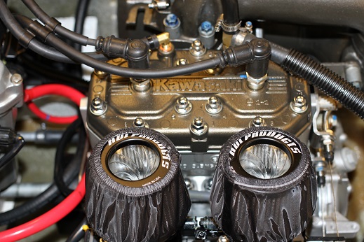

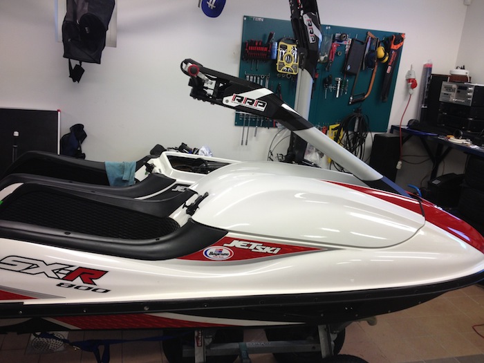

Inläggav cobbe » 30 januari 2013, 21:23

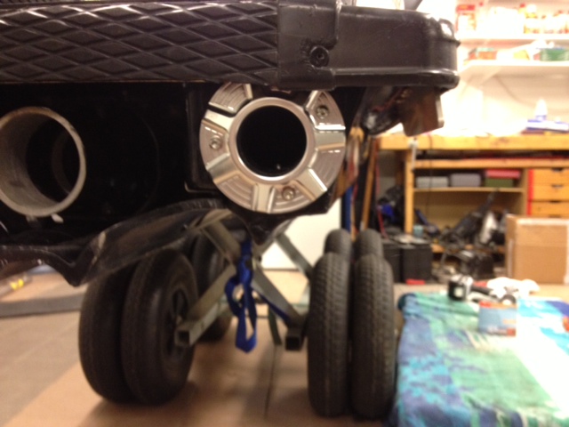

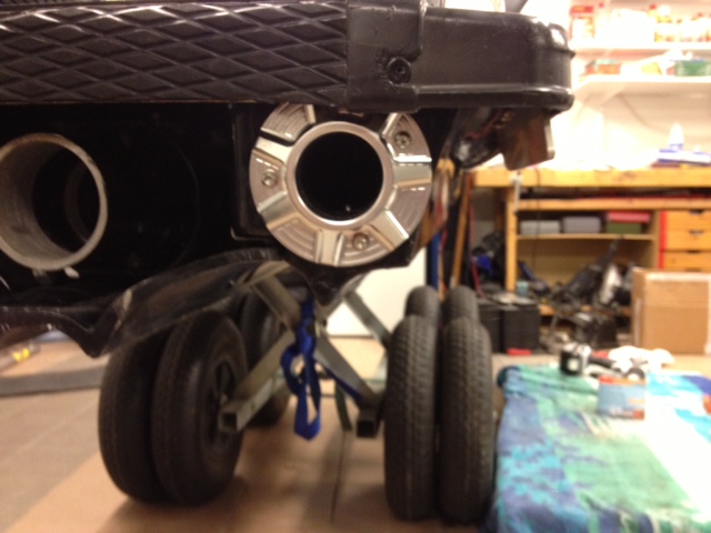

En hel del finlir i helgen.
Nya pre-filter
Nytt avgas utblås
Kick monterad
Nytt tanklock
etc
Nu är maskinen så gott som redo för premiären och inkörning.

Nu är den nya Solaspumpen inklusive tilt på plats. Till helgen blir det en första provkörning. Därefter återstår inkörning innan finjustering kan göras på träningslägret.

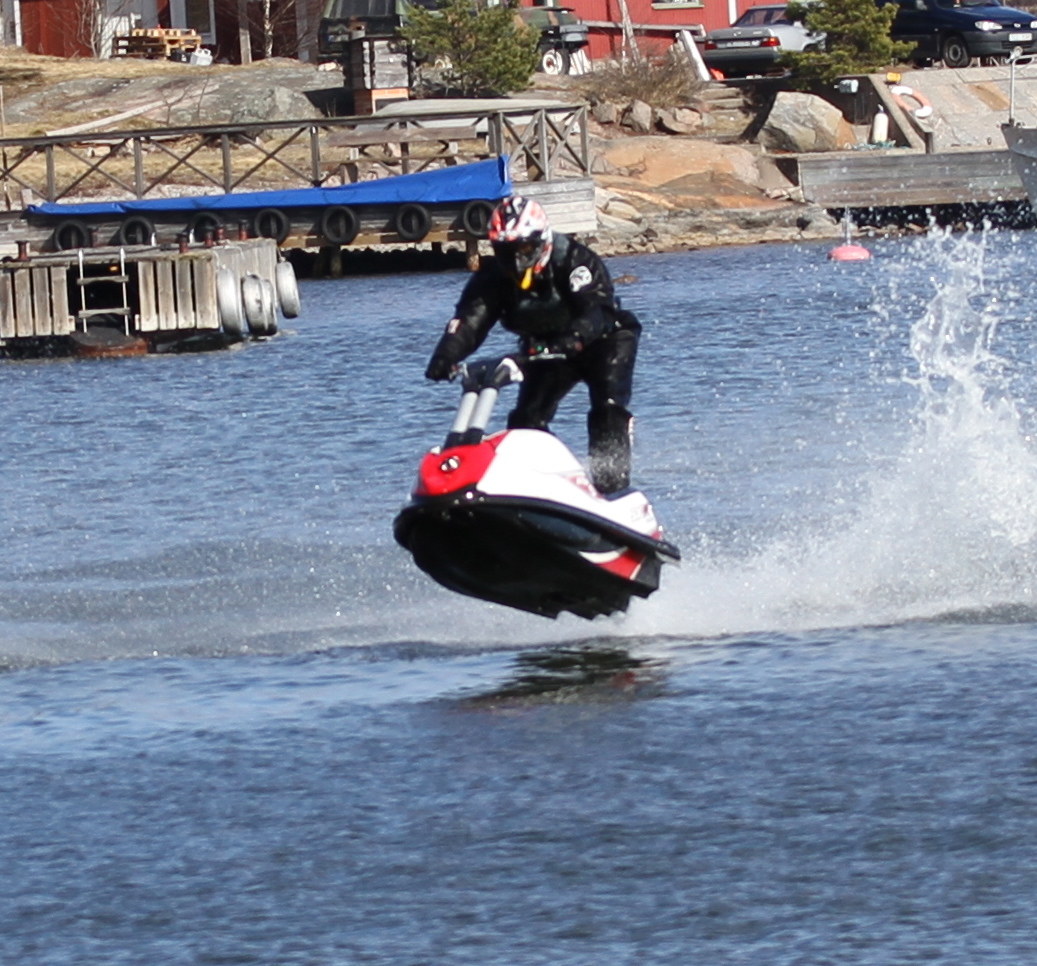

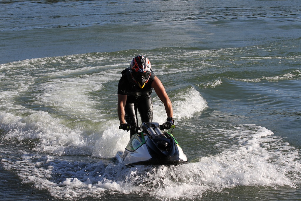

Inläggav cobbe » 14 december 2013, 18:27

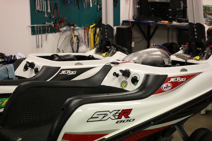

Dags för en liten update!

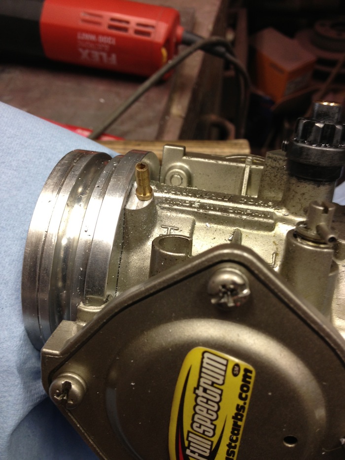

Har under sommaren sålt tillbaka den trimmade vit/röda maskinen till förre ägaren som inte trivdes på Hydro. Istället har en näst intill ny 2010 införskaffats. Denna har "ski lite" kittats inför 2014, med testkörning idag 14 december:) Min gamla ski lite maskin har fått en wåt pipa och planad topp för lite mera komp. Denna setup har gett en otroligt fin effektkurva som passa mig perfekt i ski gp.
