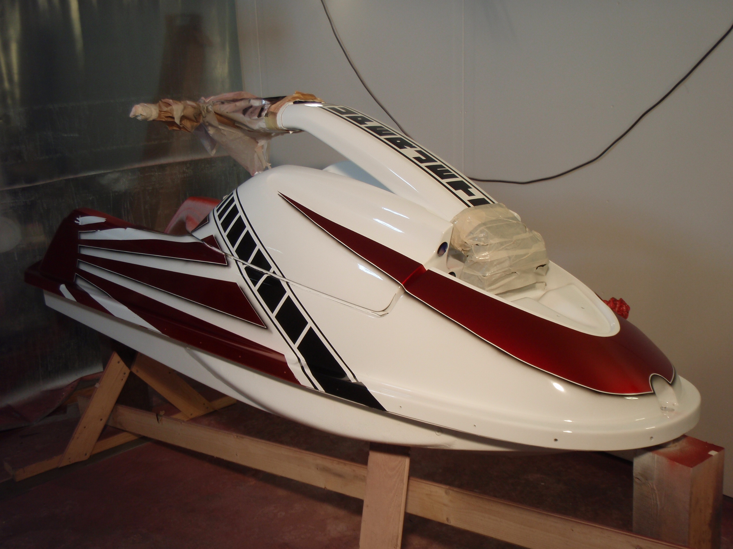

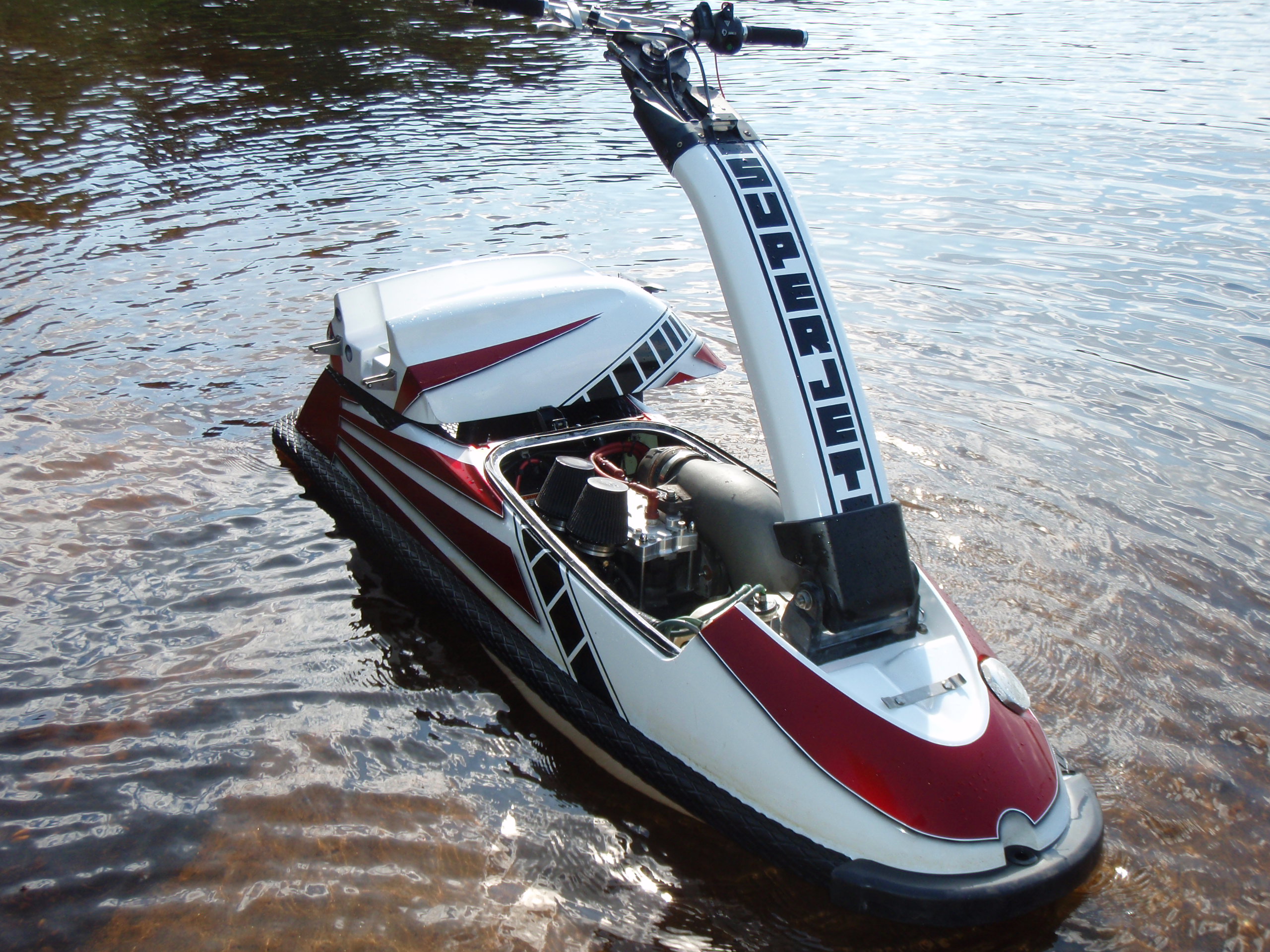

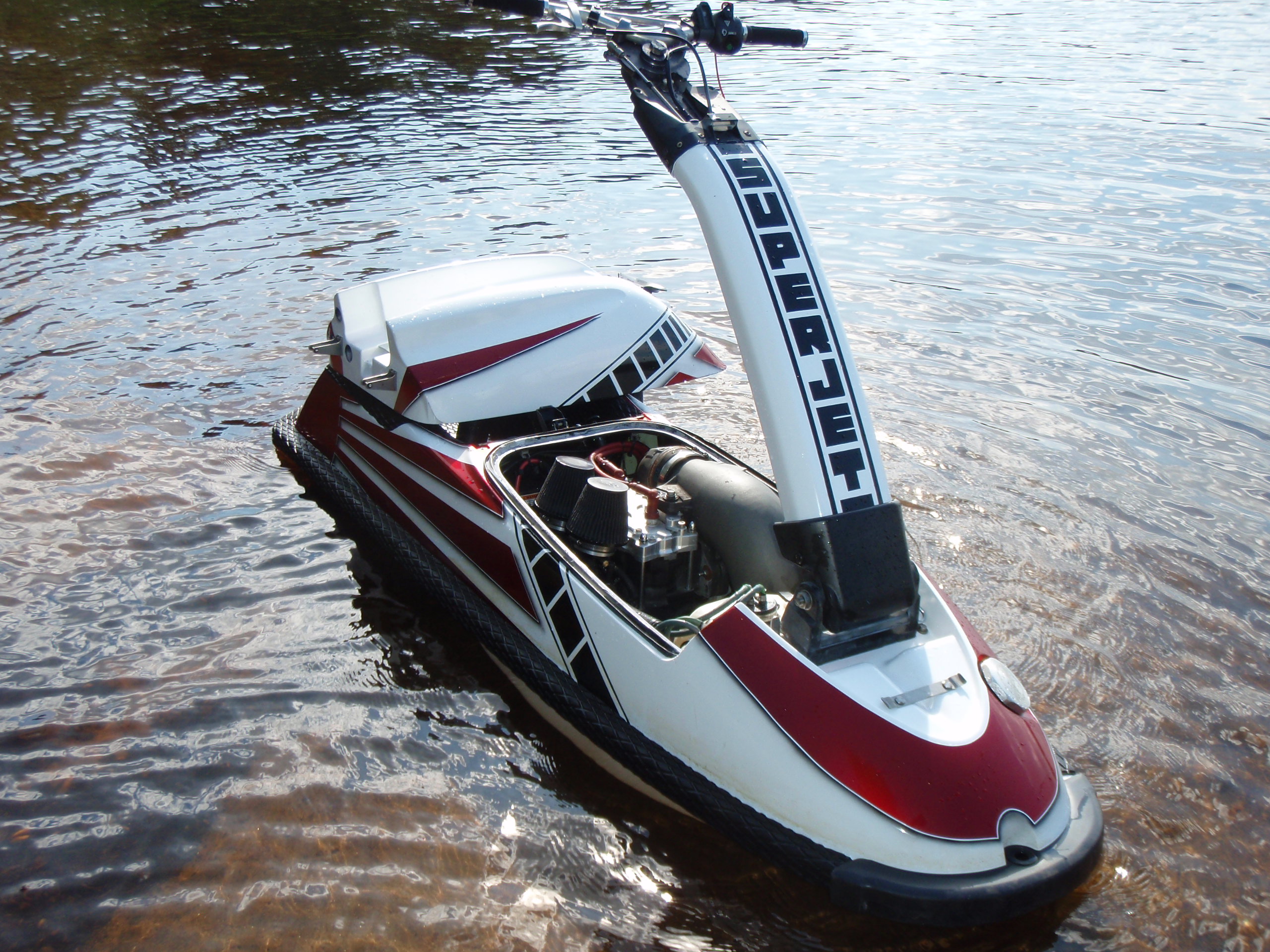

Hej,
Tänkte bara dela med mig lite av min Superjet.
Nästan helt orginal förutom det vanliga;
Skat-trak 13/17 impeller
Works Intag
Works D-cut kort rideplate
2" Kortad bom
Blowsion styrsystem med kort turnplate
Hydroturf
Footholds
Inte mycket gjort med motorn heller;
ADA-topp
Protec Mach I pipa - Snart till salu...
MSD Enhancer
Primerkit
Lätt portade cylindrar
K&N filter
Det som ska göras innan isen försvinner är att bygga en ny bom och trixa ihop ett CATS (Cheap ass trim system). Får se hur lång tid det kan ta. :)

Inläggav tompa » 9 februari 2010, 19:15
Nice :D
Snygg lackering har du lackat den själv?
Vad har du tänkt att bygga för sorts bom?

Inläggav Nesam » 9 februari 2010, 19:24
Ja den var udda,coolt!
Om du funderar på bom så hör med "professorn" här han har gjort en
egen (dock åt en från 93?) men han kan nog ge dig lite tips....
Kolla här: viewtopic.php?f=27&t=389&start=10

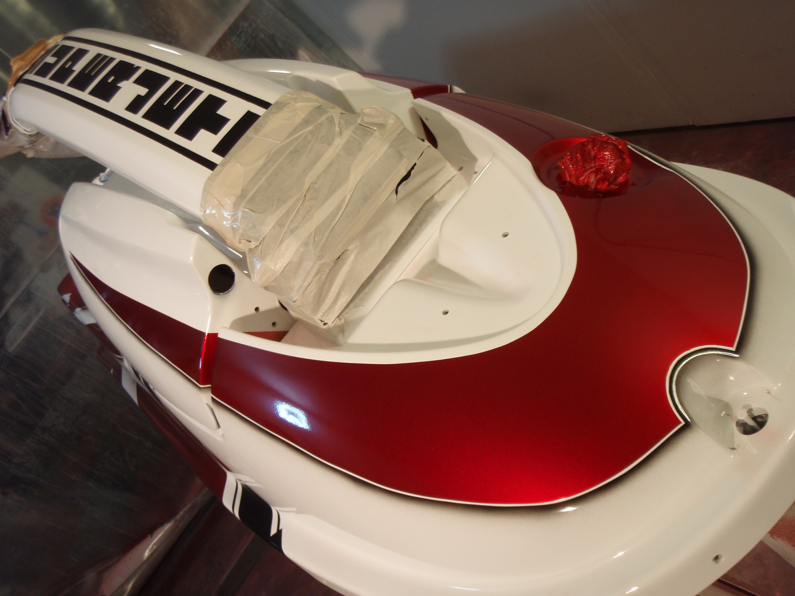

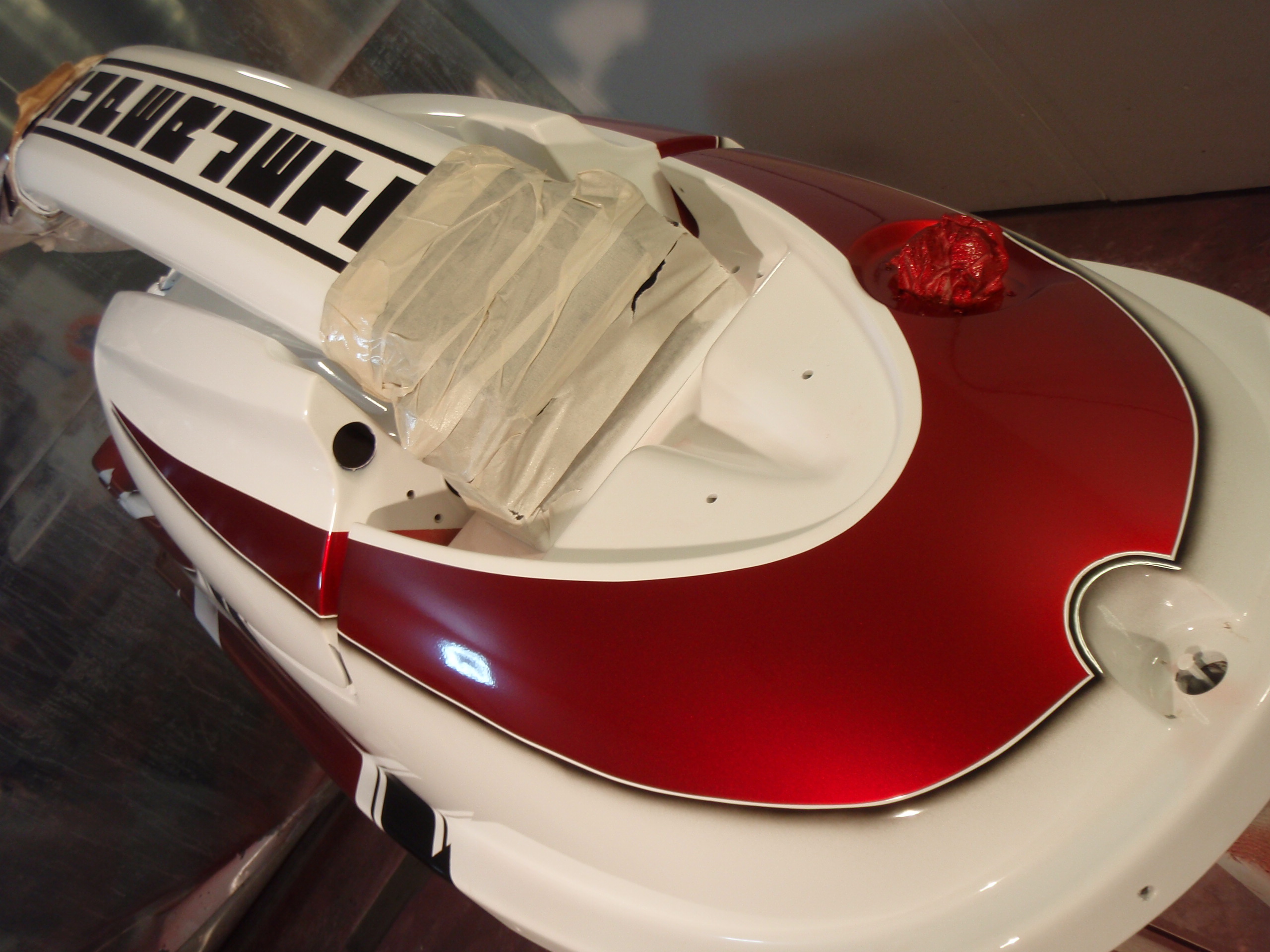

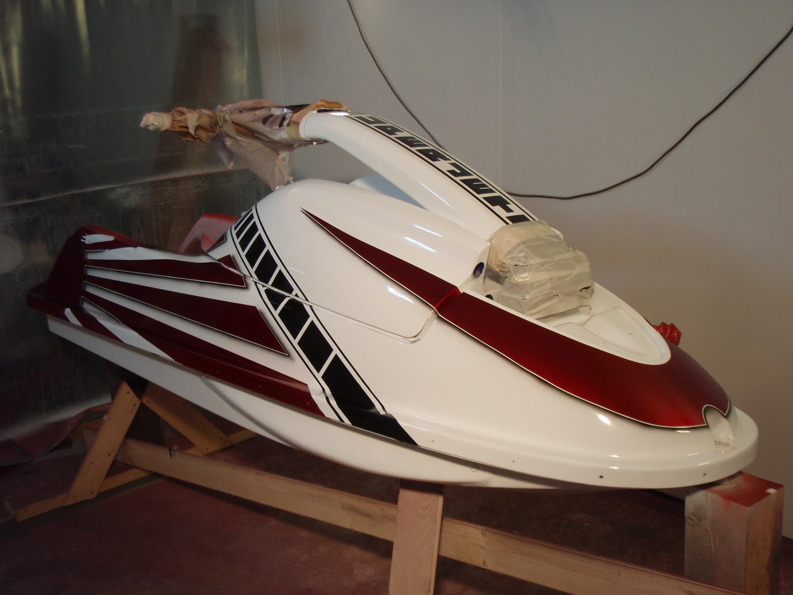

Inläggav Ludde » 9 februari 2010, 19:45
Yes, är "hemmalackad".
Den skulle egentligen haft lite mer häftiga mönster och två-tre lager klarlack till, men sommaren kom lite väl fort. :)
Tanken är att den ska bli ungefär som en Rick Roy pole. Två Alurör och frästa fästen. Men både styrfästet och nedre fästet lite annorlunda, iochmed att aluminum inte är gratis och att det är lite småsvårt att fräsa så stora delar i min gamla CNC-maskin. Tanken är att behöva svetsa så lite som möjligt iaf.
Sitter och skissar på det just nu, så vi får väl se hur slutresultatet blir. :)
