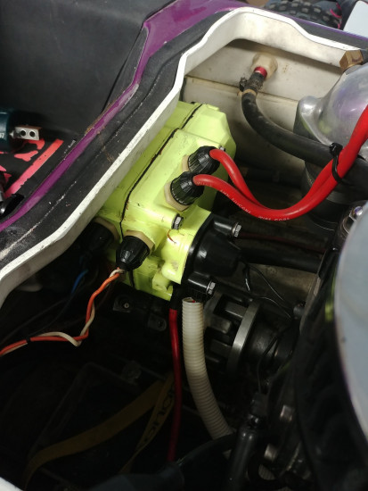

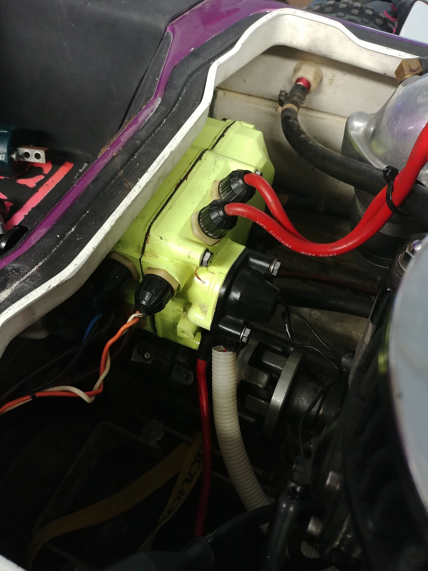

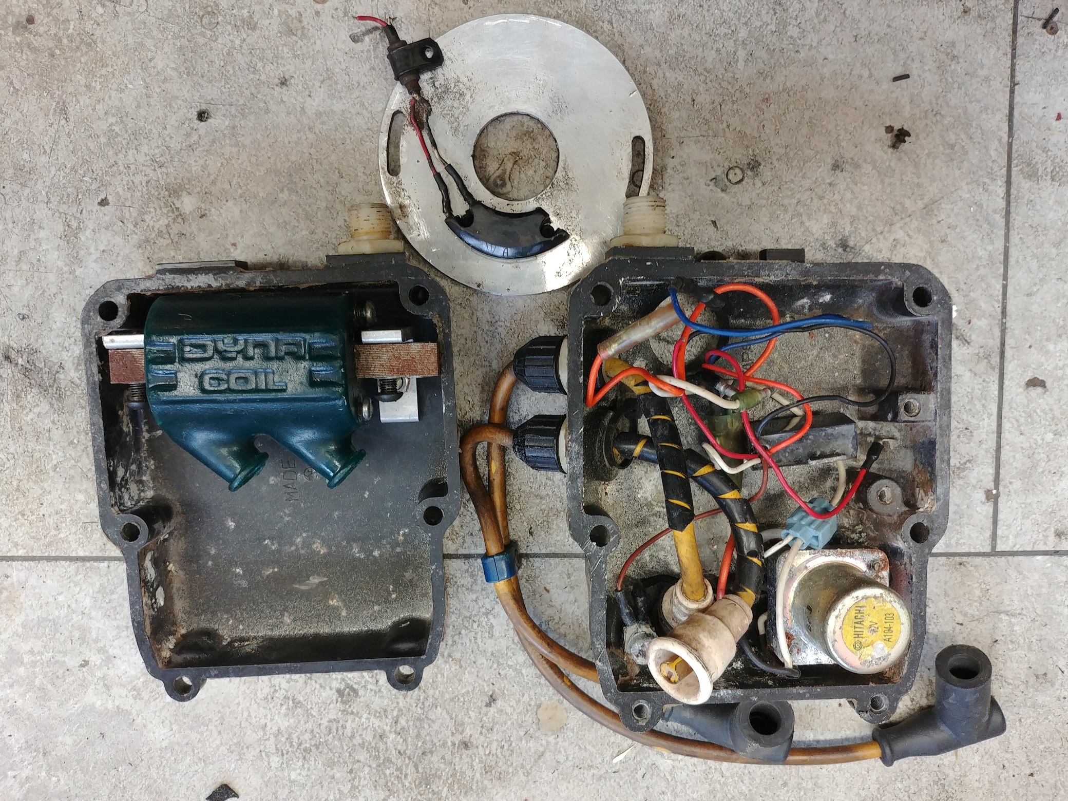

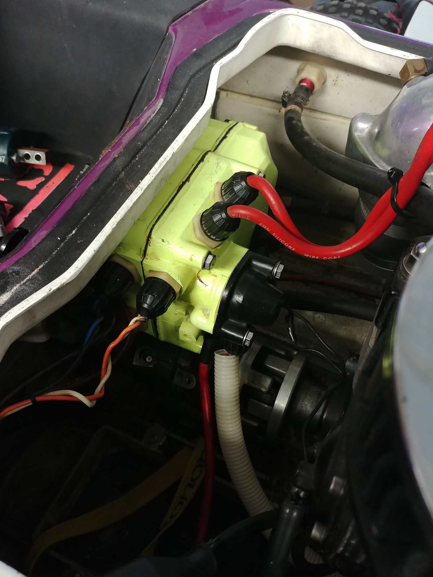

Tyvärr var det mycket som inte va direkt 100% tex tändningen som var bränd
och det var en total loss från Dynacoil som ja då aldrig hört talas om
Ingående info om dynacoil tändning hittar ni här:
viewtopic.php?f=13&t=2255

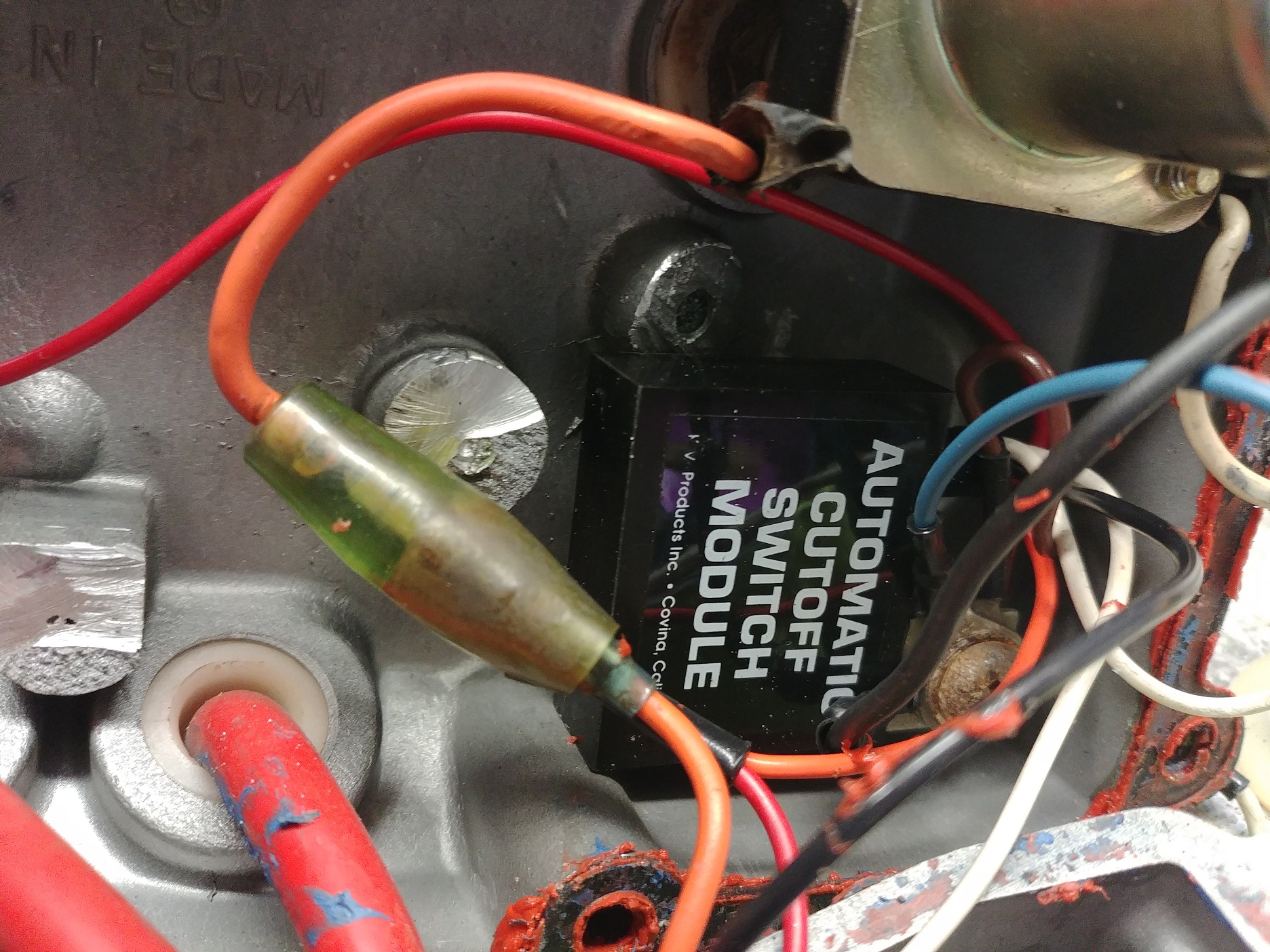

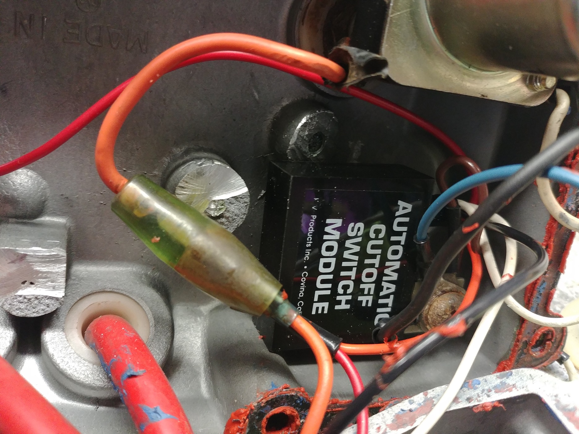

Iaf den äldre av dessa tändningar Måste man trycka "stopp" knappen oavsett om motorn
stannat eller inte annars bränner man den.
En senare variant är automatisk och bränner inte sönder om man missat
trycka på stopp

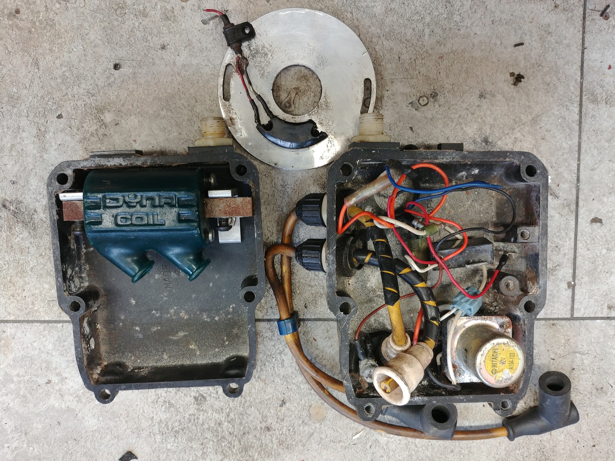

När jag otroligt nog hittade en beggad tändning i USA och fick dit den
fick ja gnista från/till utan logik och det visade sig att dessa är mycket känsliga för
dålig kontakt,oxid etc så när alla skarvar fixats så lirar den fint.

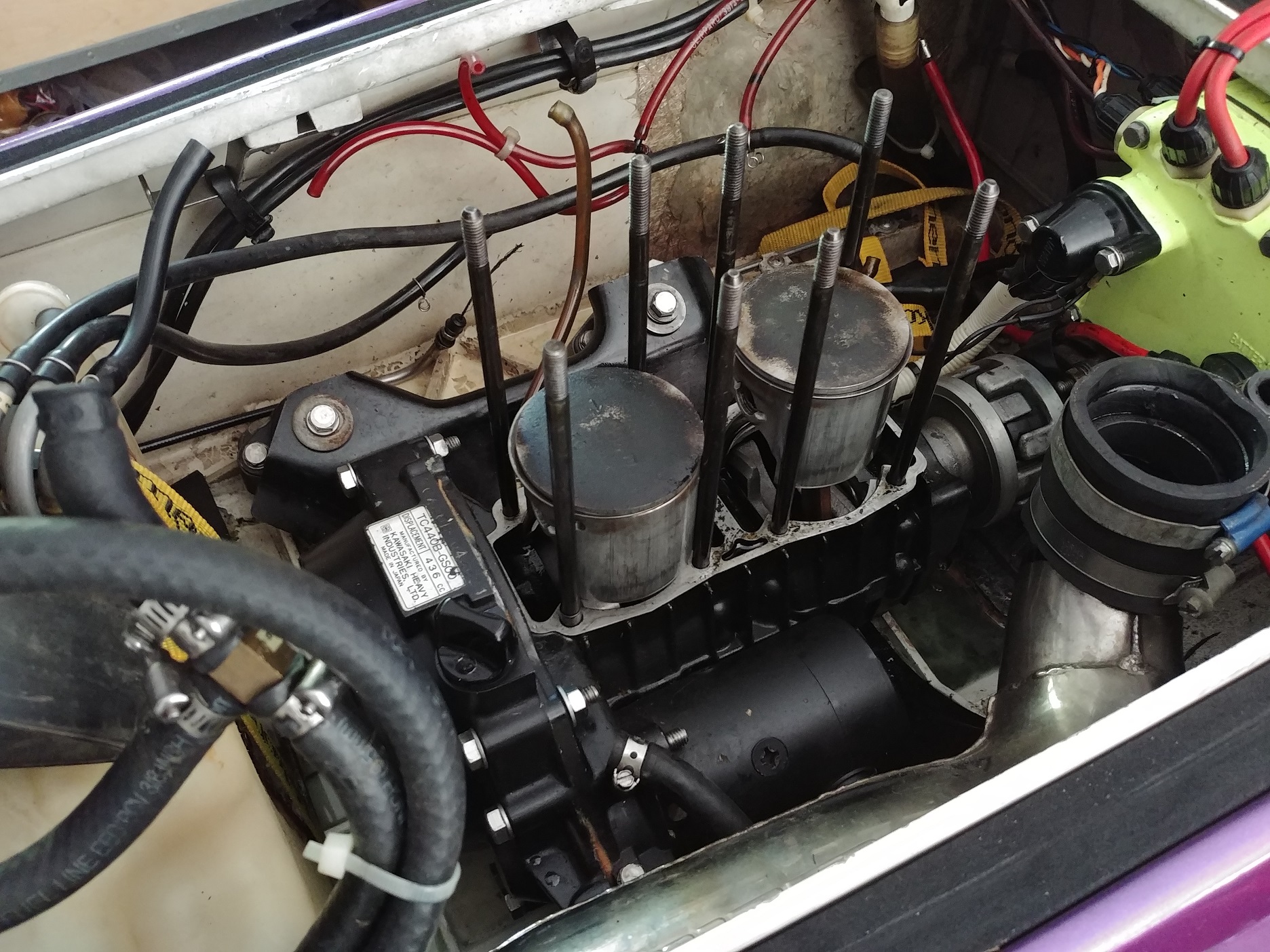

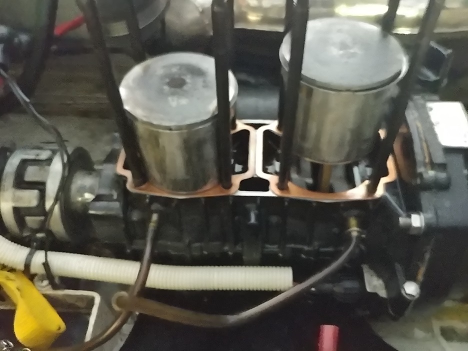

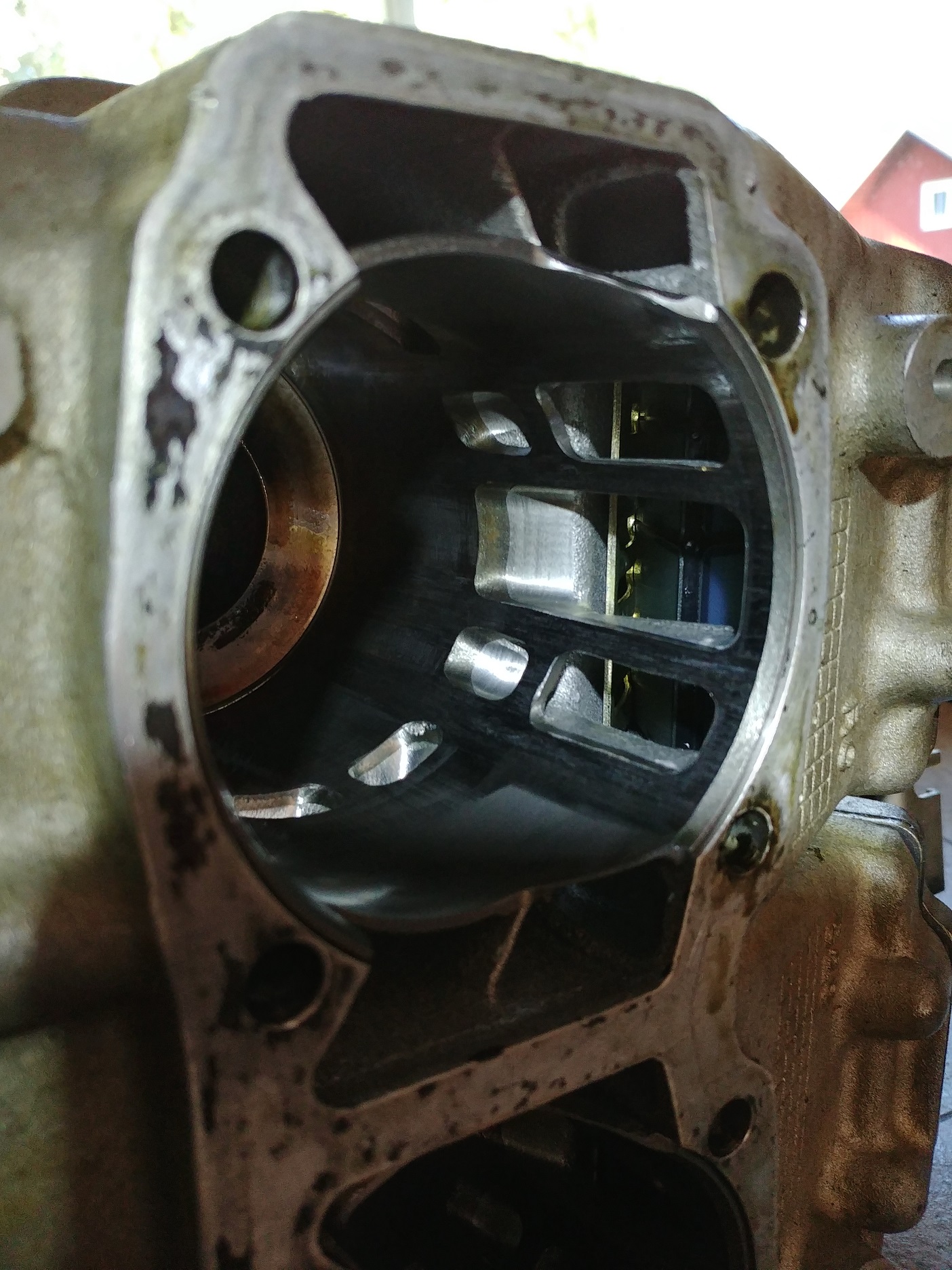

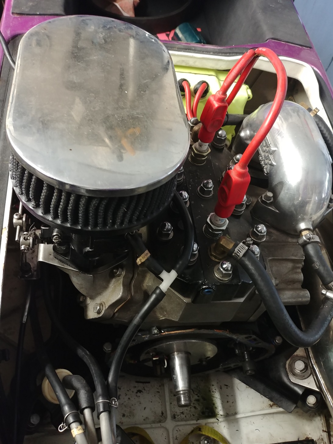

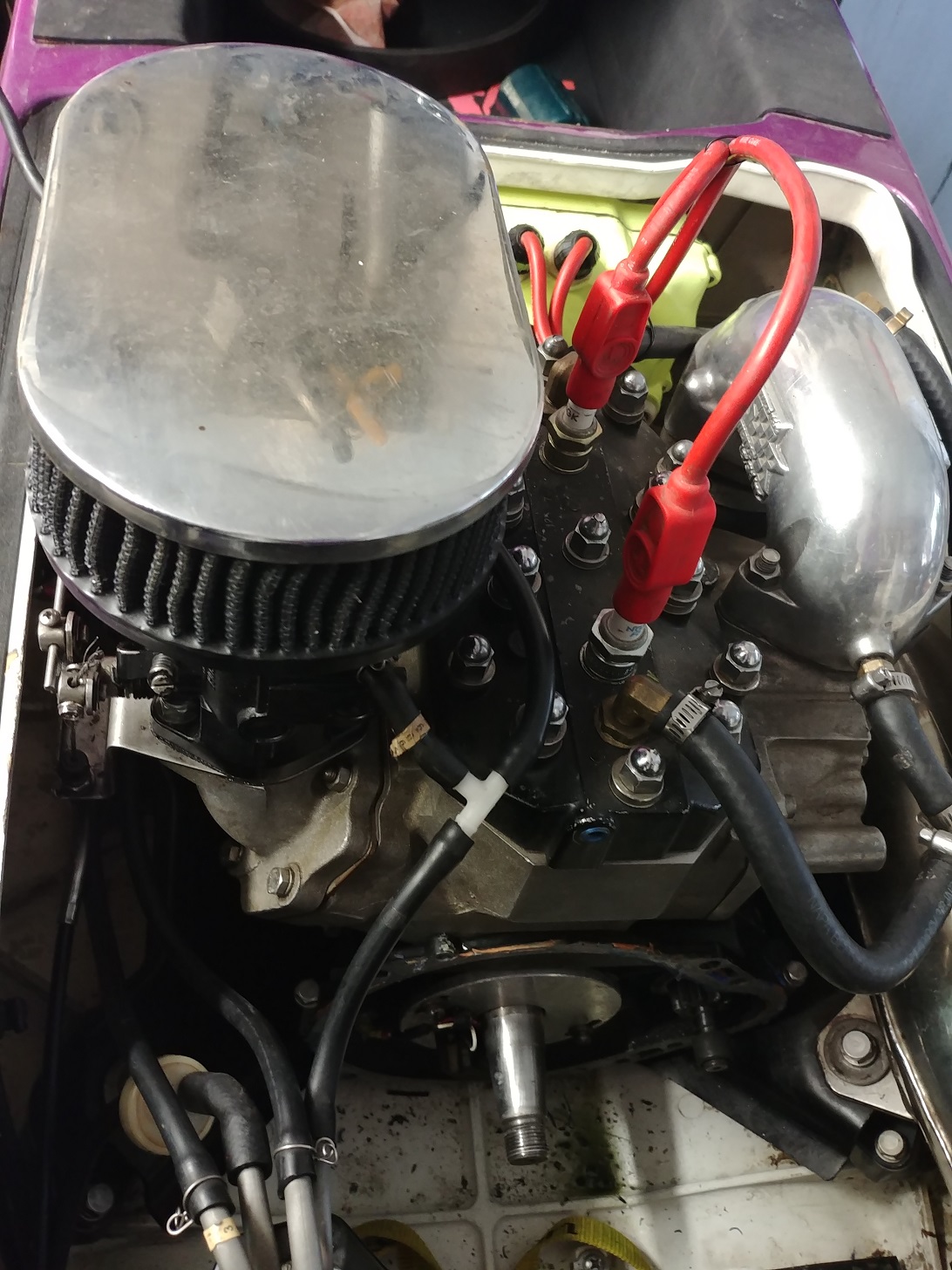

När tändningen var klar och den startade visade det sig att iaf förgasarna
var oväntat rena och i bra skick men det läckte i cylinderfot samt
avgaspackningar samt packningen till pipan.

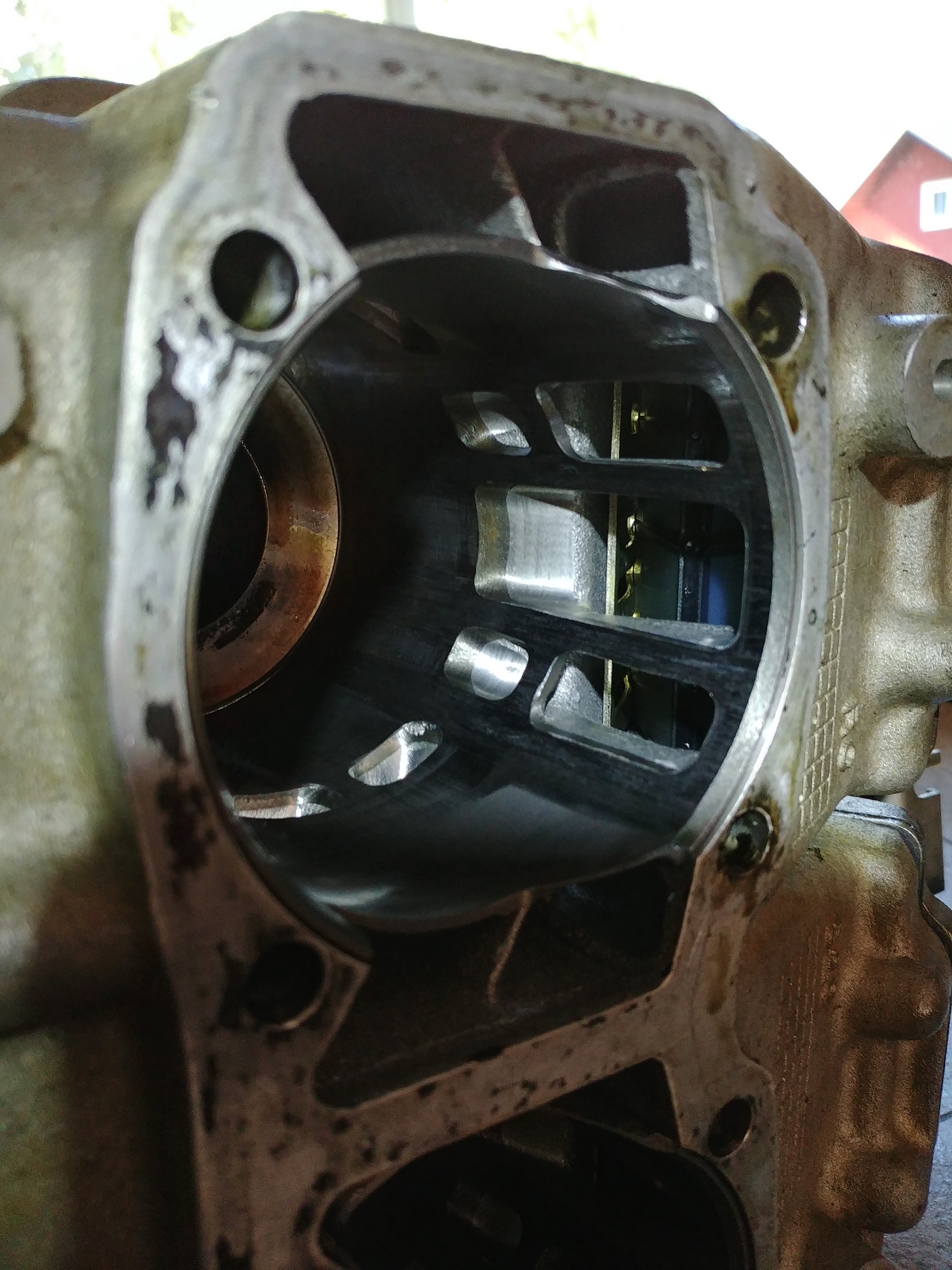

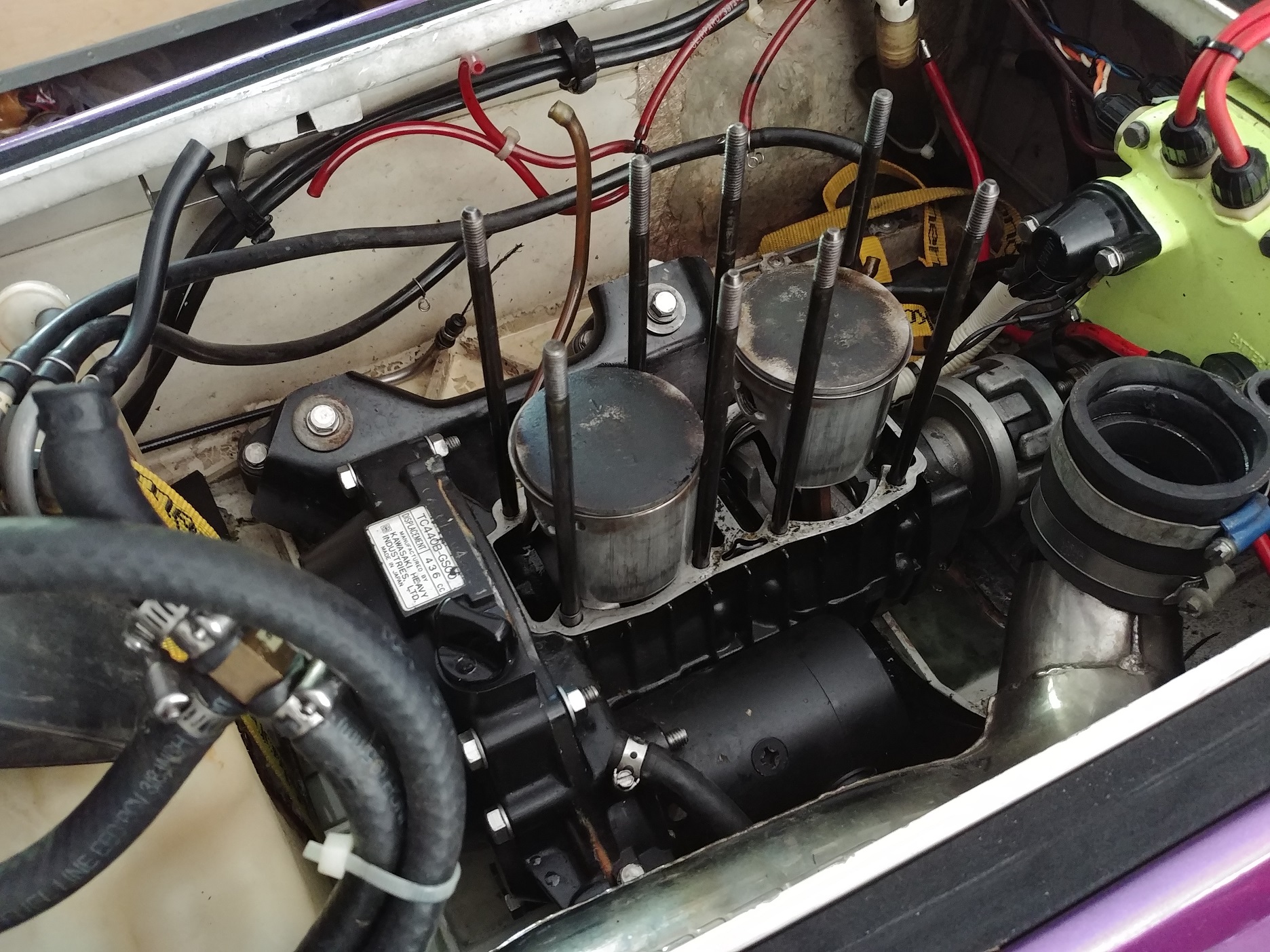

Fick en hyfsad överraskning när ja lyft på cylindern den var som ett konstverk

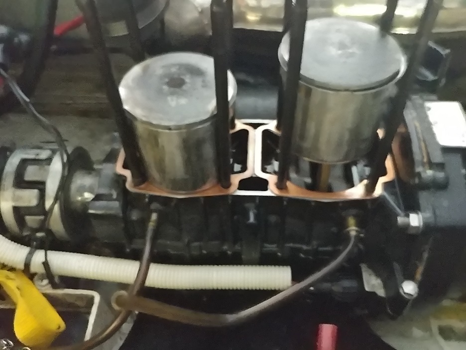

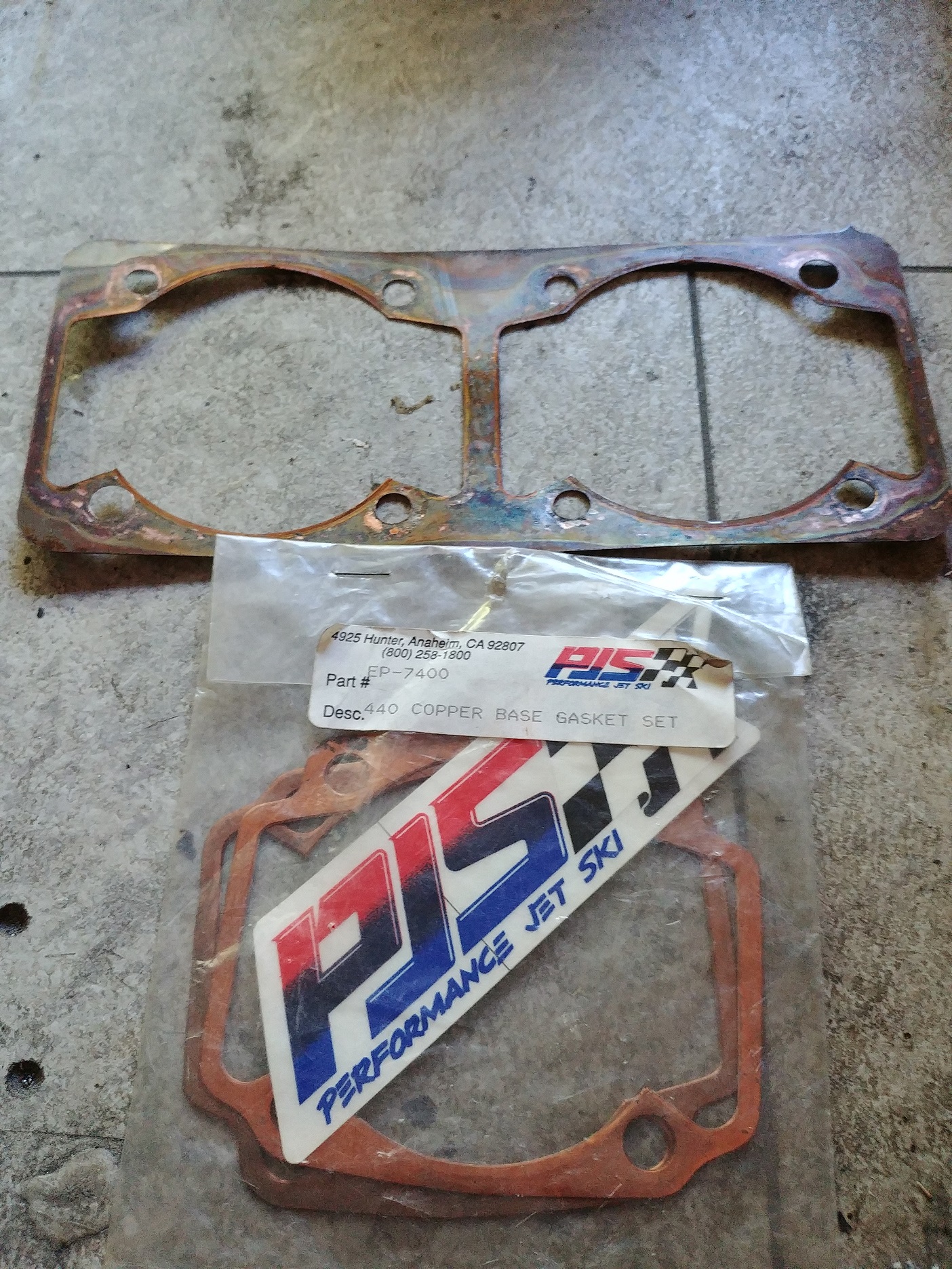

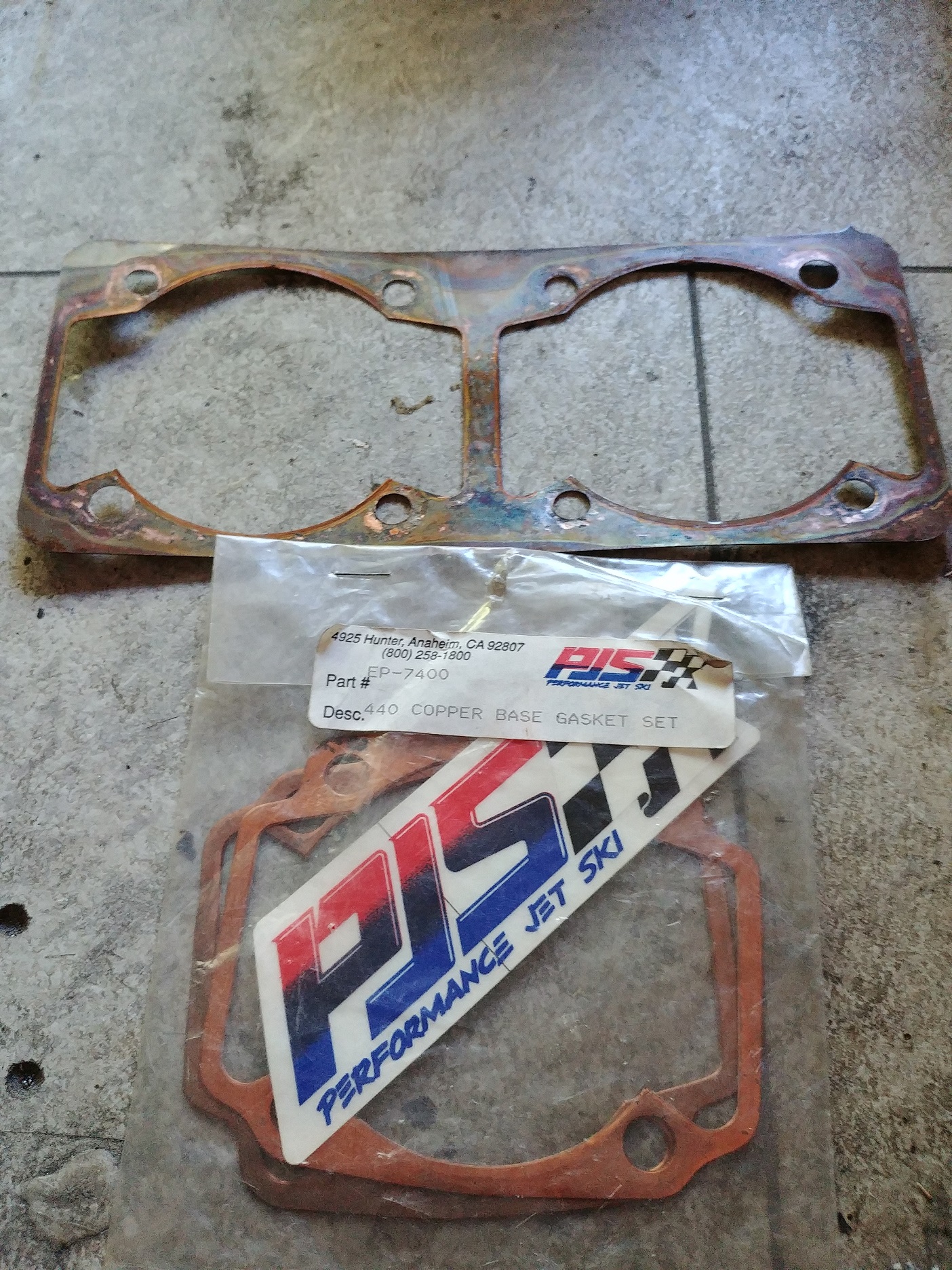

Denna hade givetvis special kopparpackningar troligtvis för att kunna ställa porttider,komp/squish.
Otroligt nog hade jag nya PJS packningar som var rätt så dessa fick lämna den privata samlingen
men det kändes helt rätt,dessa är rariteter och hårdvaluta minst sagt.

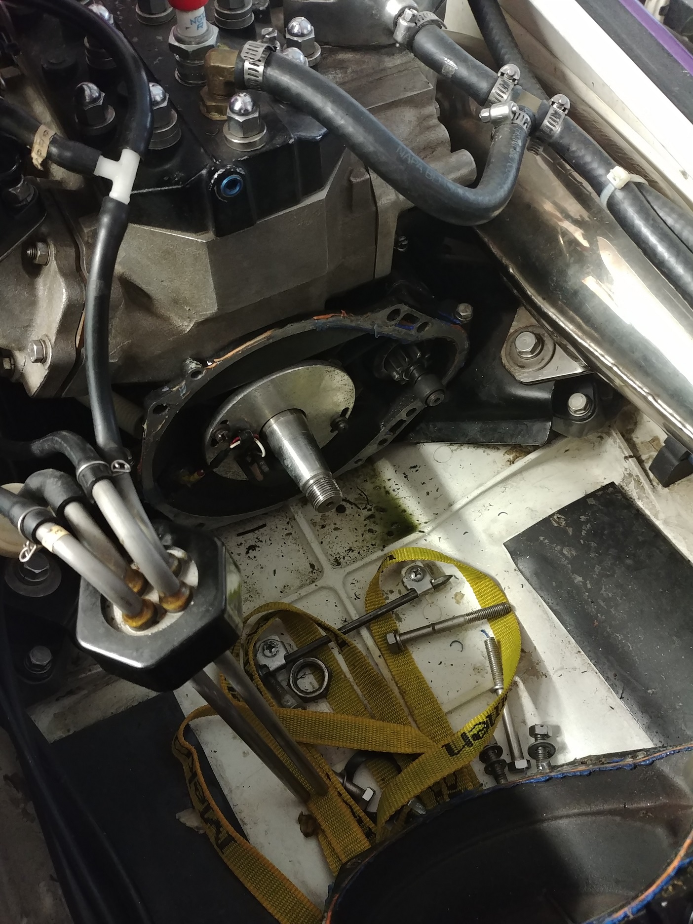

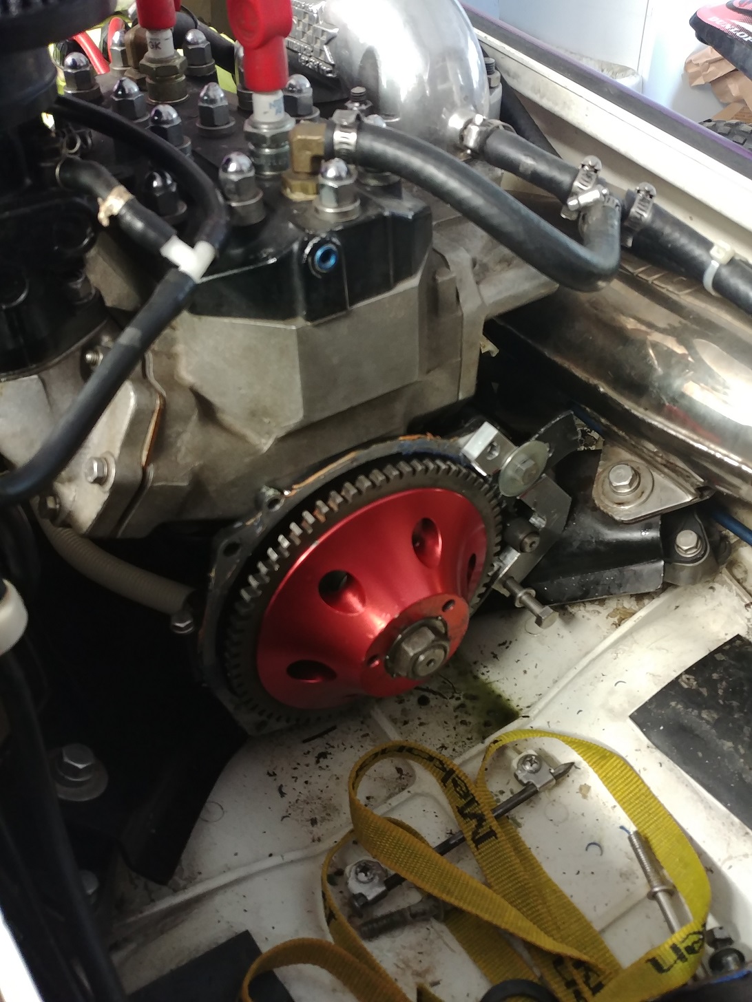

Efter att jag monterat cylindern på blocket mätte jag squsihen så inte var för tight
och det såg bra ut, något högre än tidigare men det känns safe då den inte ska
prestera max på någon tävling precis utan bara gå bra & hålla.

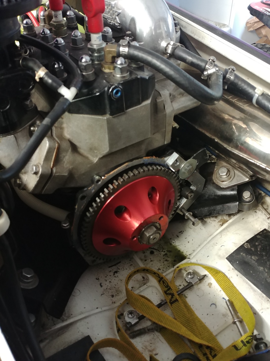

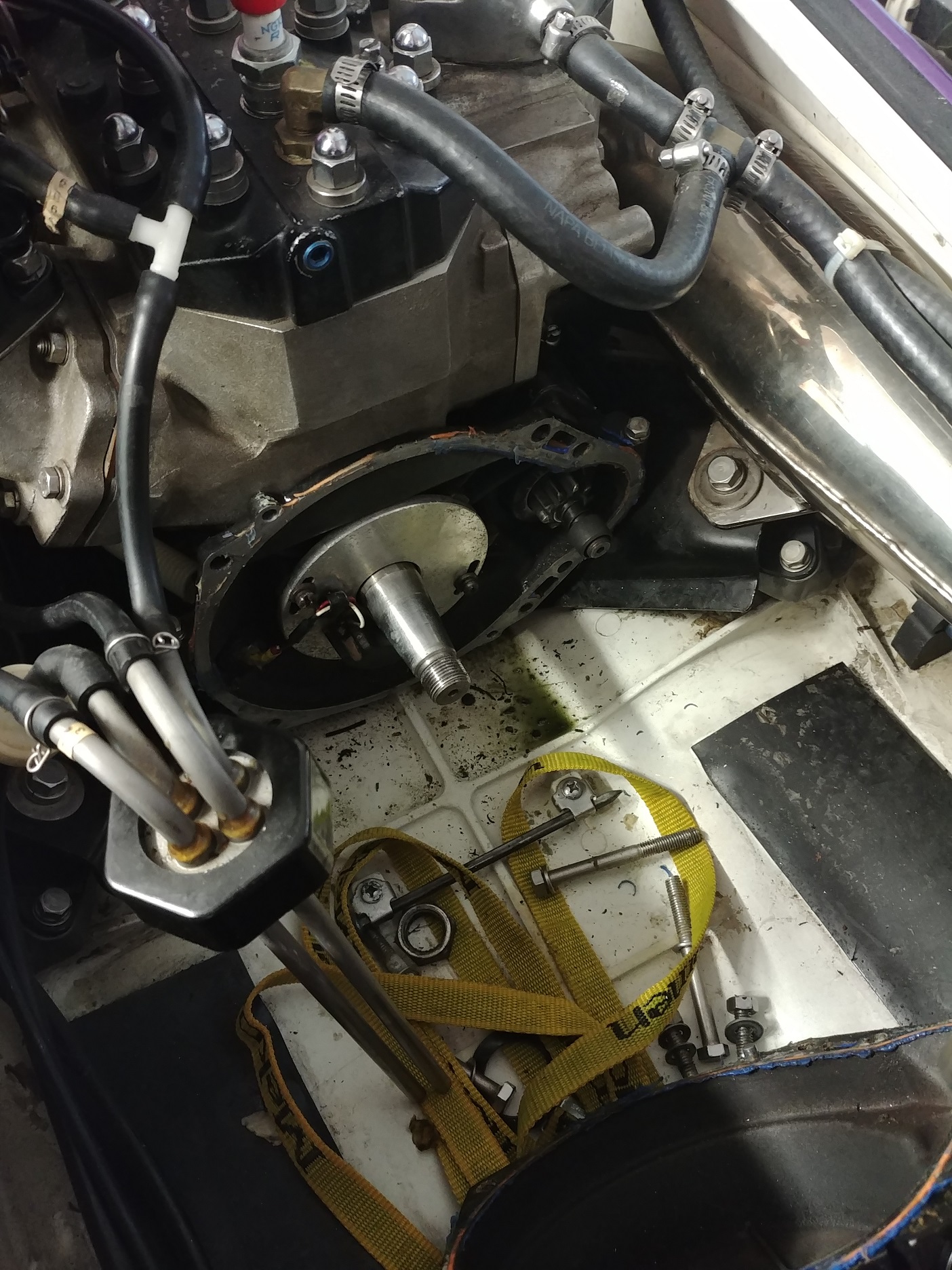

Justerade in pick-up spolen så den fick bra kontakt med magneterna
innan kåpan sattes på.

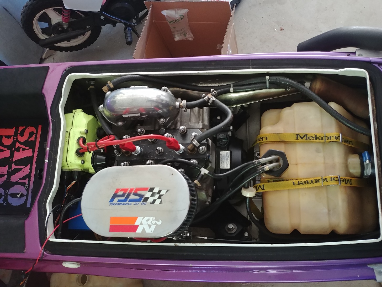

Sen var allt monterat och klart för provkörning samt lite justering av förgasare.
Det är klart den vassaste och roligaste kawa 550 jag kört, mycket lättstartad
och med sin rappa effekt vs dess låga vikt förstår jag faktiskt charmen med dessa.
