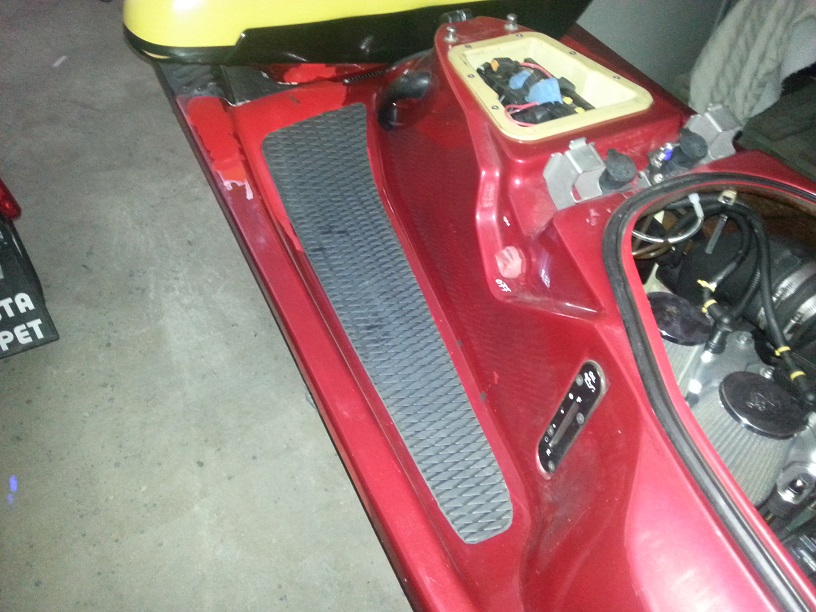

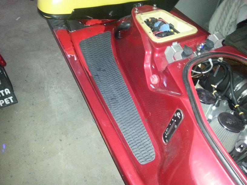

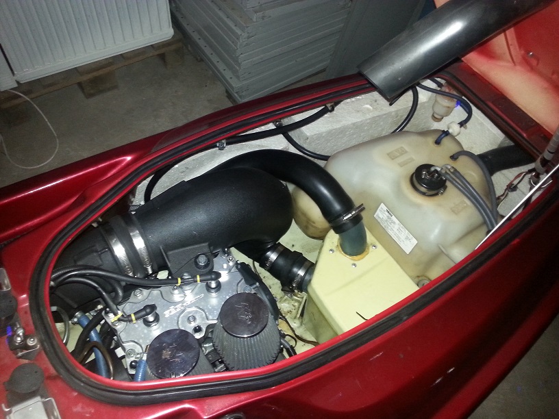

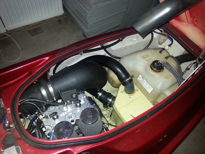

Inläggav Zephyrlius » 15 september 2014, 09:39
Vart lite lat med uppdatering här. maskinen går perfekt!
Fick lite turf över från Octanen så jag slängde dit ny på Blastern.
Det enda tråkiga med maskinen är lacken som tyvärr släpper.
Annars går den kanon och är hur kul som helst att köra.
Ni som inte kört Blaster borde prova!
Tack för hjälpen med bestyckningstips Sospikey.
