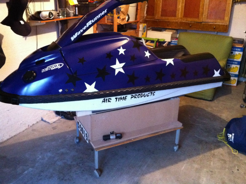

Vinterns fix klart...Nu bara ut köra
*Fixa diverse skrov skadar
*Byta turf, sätta runt på kantlisterna
*Ny bomplatta
*Nya handtag
*Sätta in tim/varvräknare
*Extra länspump
*Ny lack, laga små skador blev av nån anledning stjärnor men är nöjd återstår lite stickers så är man nog redo för islossningen
*laga intake plattan som hade en konstigt stor bula
då var allt klart inför denna säsong. ska bara dit med bomfästet för säkerhetsskull. Sen lyckats spräcka ena footholden (tror de hände under förra årets havsturer) som jag fått laga lite provisoriskt. hoppas man slipper ta upp allt och i värsta fall byta ut dem!
funderar även på bygga nått provisoriskt för att få fooholdsen tajtare, men de är kanske lika lätt att ta lös och lägga in mer underpad. får se hur jag löser detta..

turfen sitter på, vart riktigt bra. trodde man skulle bli tvungen att lägga snitt men de behövdes inte alls!
När allt var gjort kom nästa irritations moment.
Hade lite problem förra sommaren att hitta bra inställning på sportfiltren som sitter på. men efter lite fin justering så hittade jag ett bra läge. Nu när jag skulle igång med igen så var de samma problem den ville inte starta, har tändning hela vägen men vill bara inte braka igång. försökte justera igen ( för att av nån konstig anledning vara de) men när batteriet dog så gav jag upp.
Åkte hem och laddade batteriet bytte sen till orginalfiltret.
DÅ STARTAR DEN DIREKT!? är de rimligt att de ska vara så känsliga? kom inte ihåg vad de var för luftF som satt på.
Nån som har ett bra svar på detta?

Det plejer at hjælpe med et primer kit.
Det sprøjter benzin ned i dine karburator.
