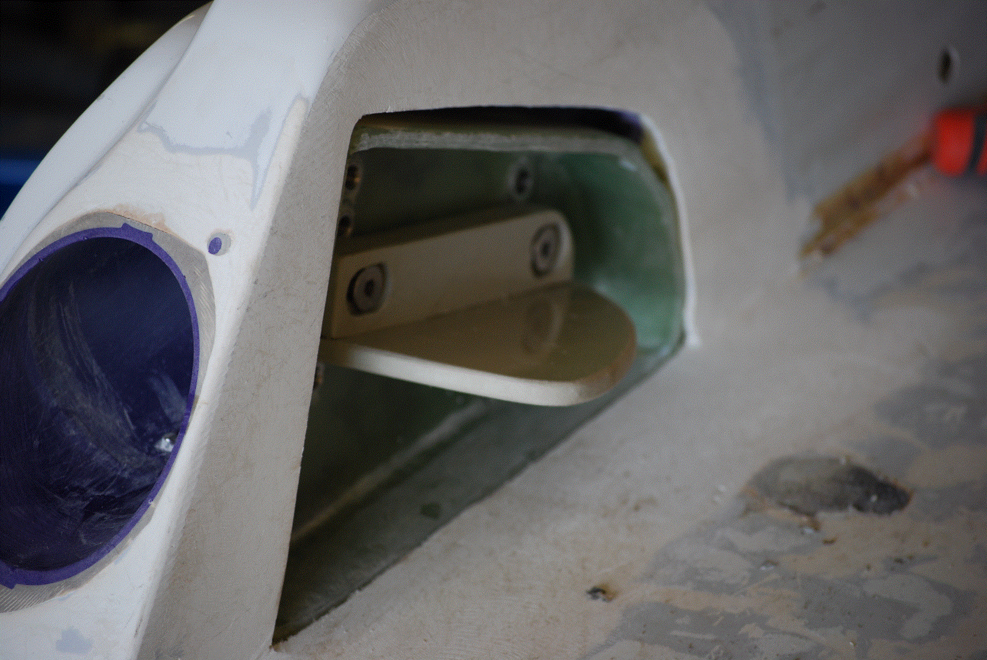

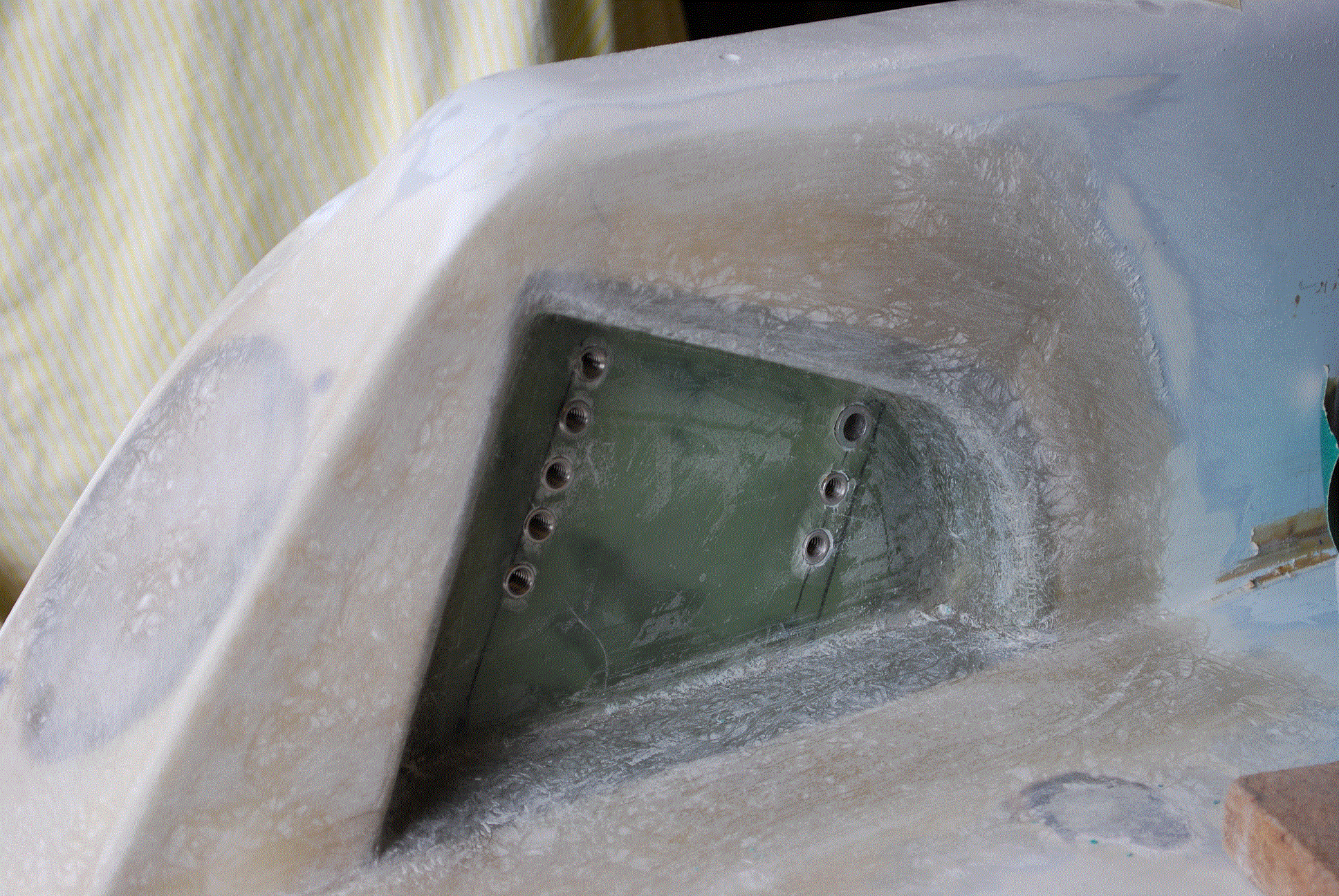

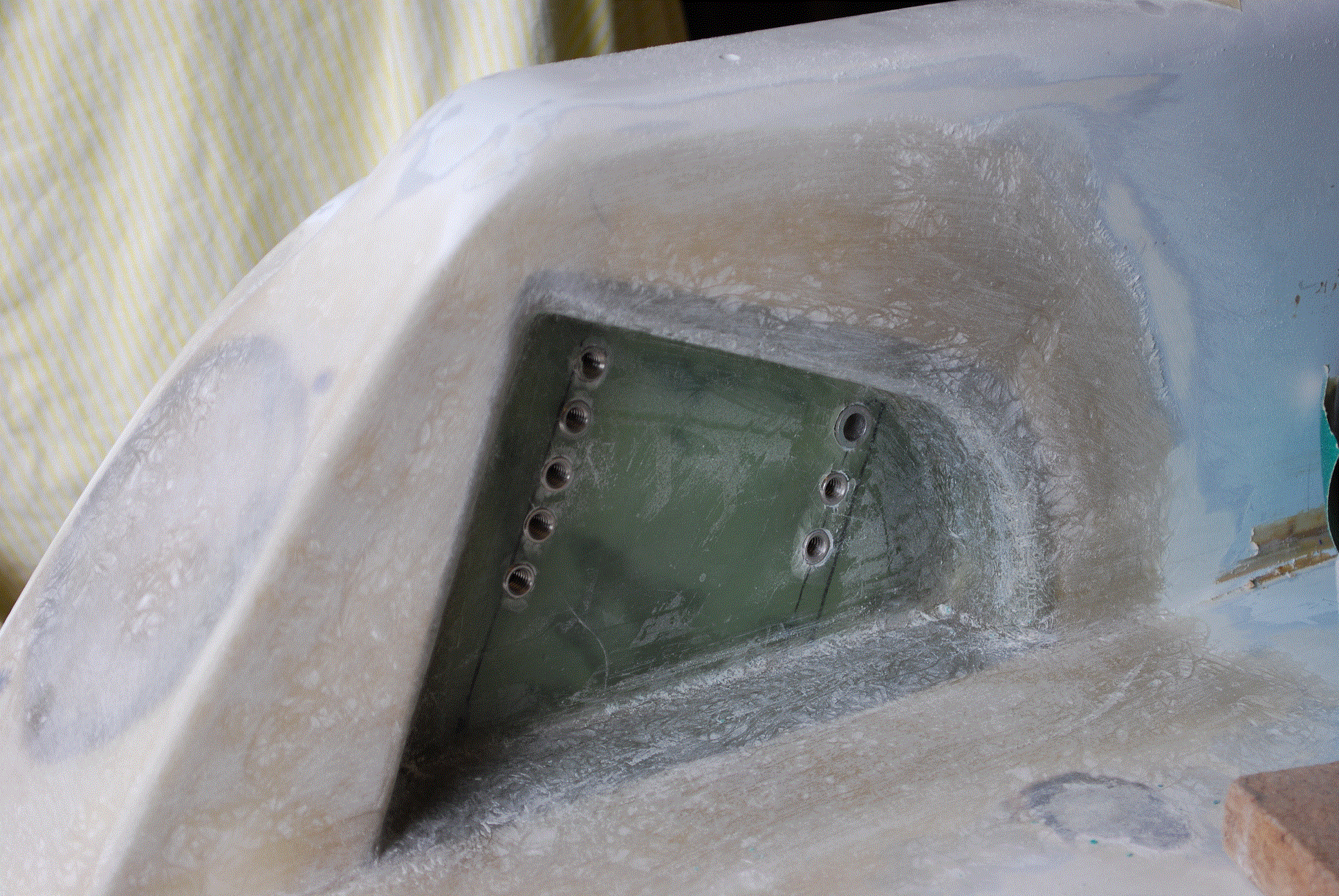

har sågat hål o tagit bort allt skum o det jä..a plast röret. nu ska det limmas noga

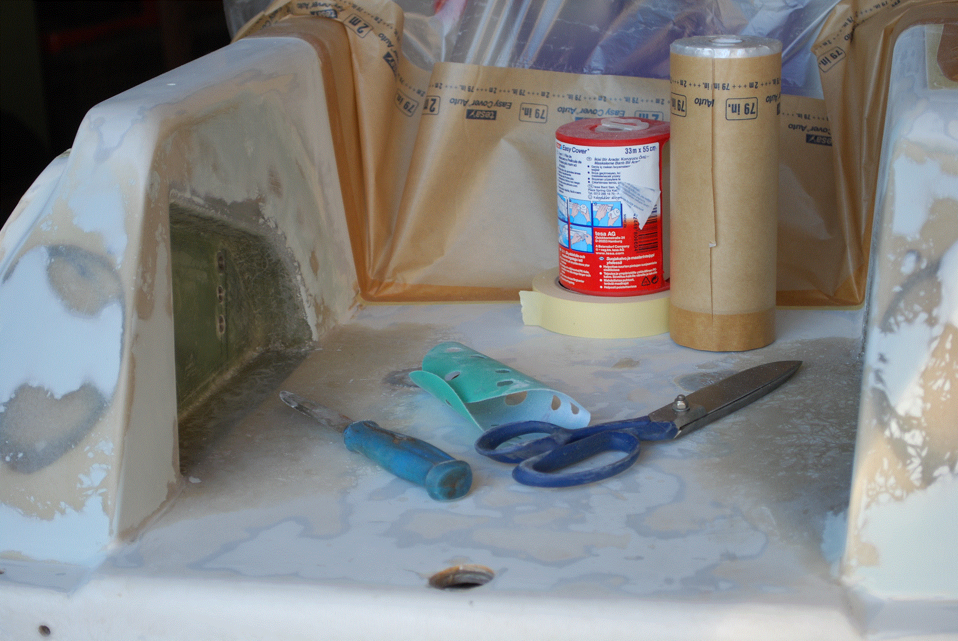

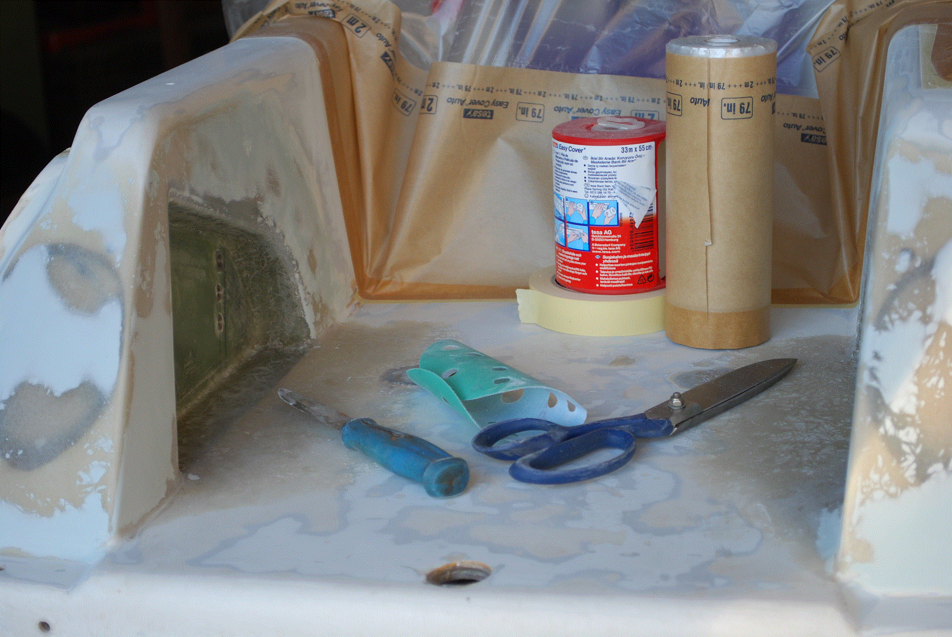

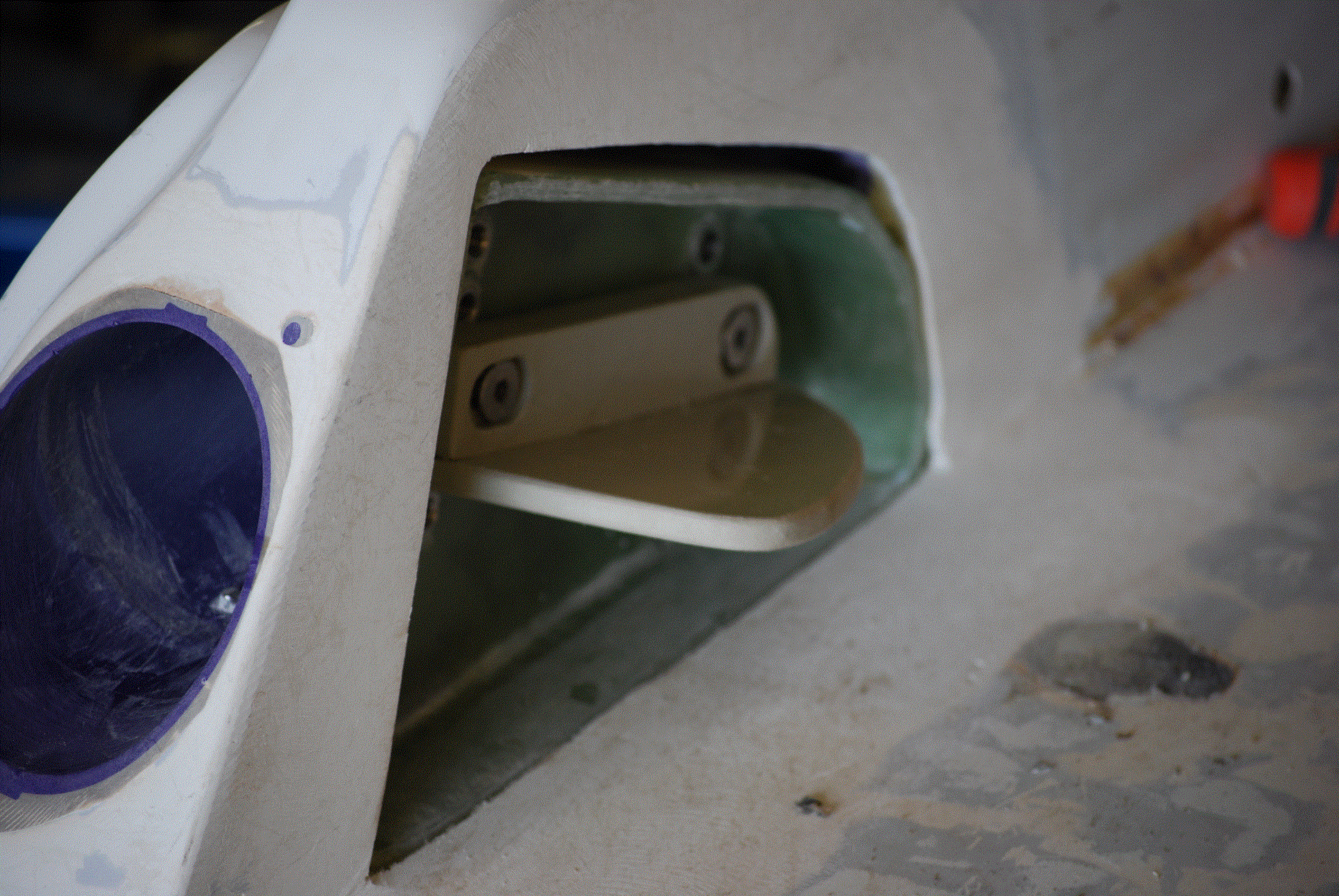

limmat o lammat. Ska spacklas o slipas
klart föt färg

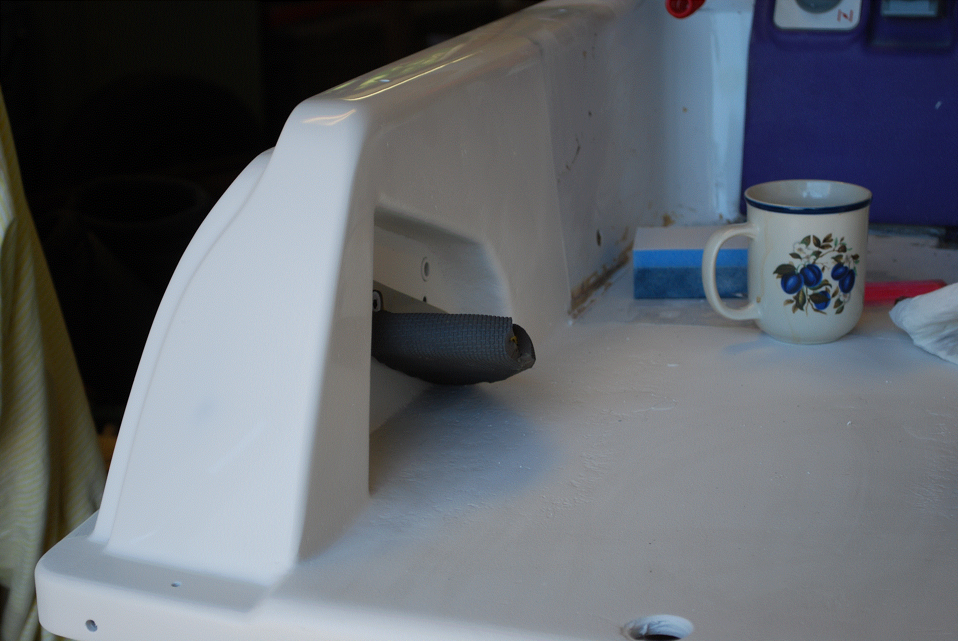

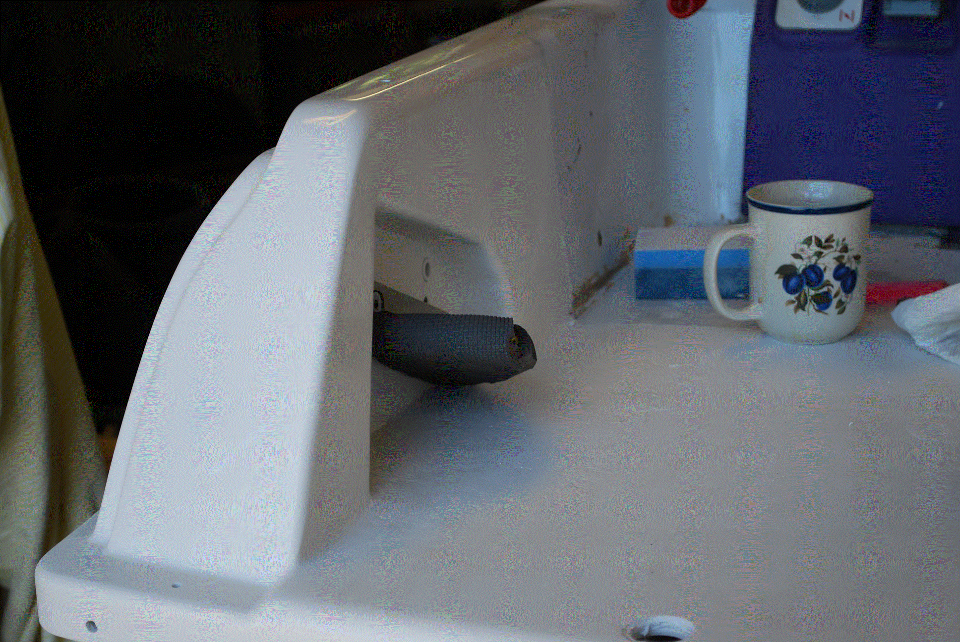

målat polerat o klart. har limmat på lite gammal matta till en början..

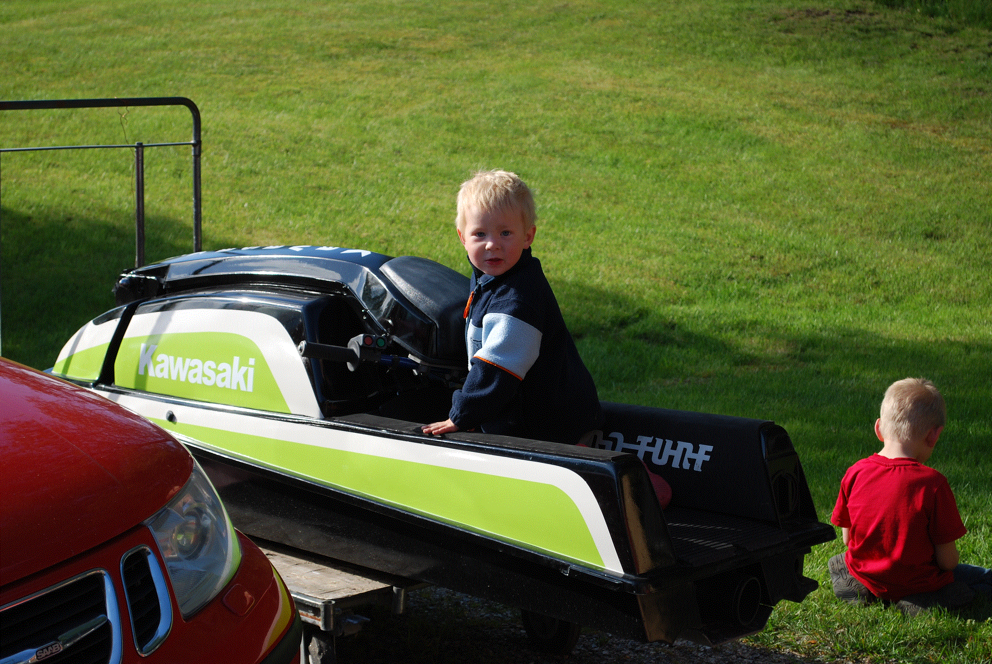

Mina killar är redan sugna på att åka
blir en jetrider:)

Näää men hej junis :-) ja jag funderar på att ändra lite på dom men det kommer till vintern.
ska fixa till plattan så den blir mer formad efter foten. sen ska jag ta bort lite av hörnet akter,
det är fel vinkel.. :( men det fixar vi snart till.
Sen ska båten jutas form på, så att jag kan bygga om formen lite, korta av skrovet,
bredda fören lite, å lite sygga linje ändringar för designens skull.. vi får se vad det blir
Det kommer att läggas upp här när det kommer i gång.. ;)
