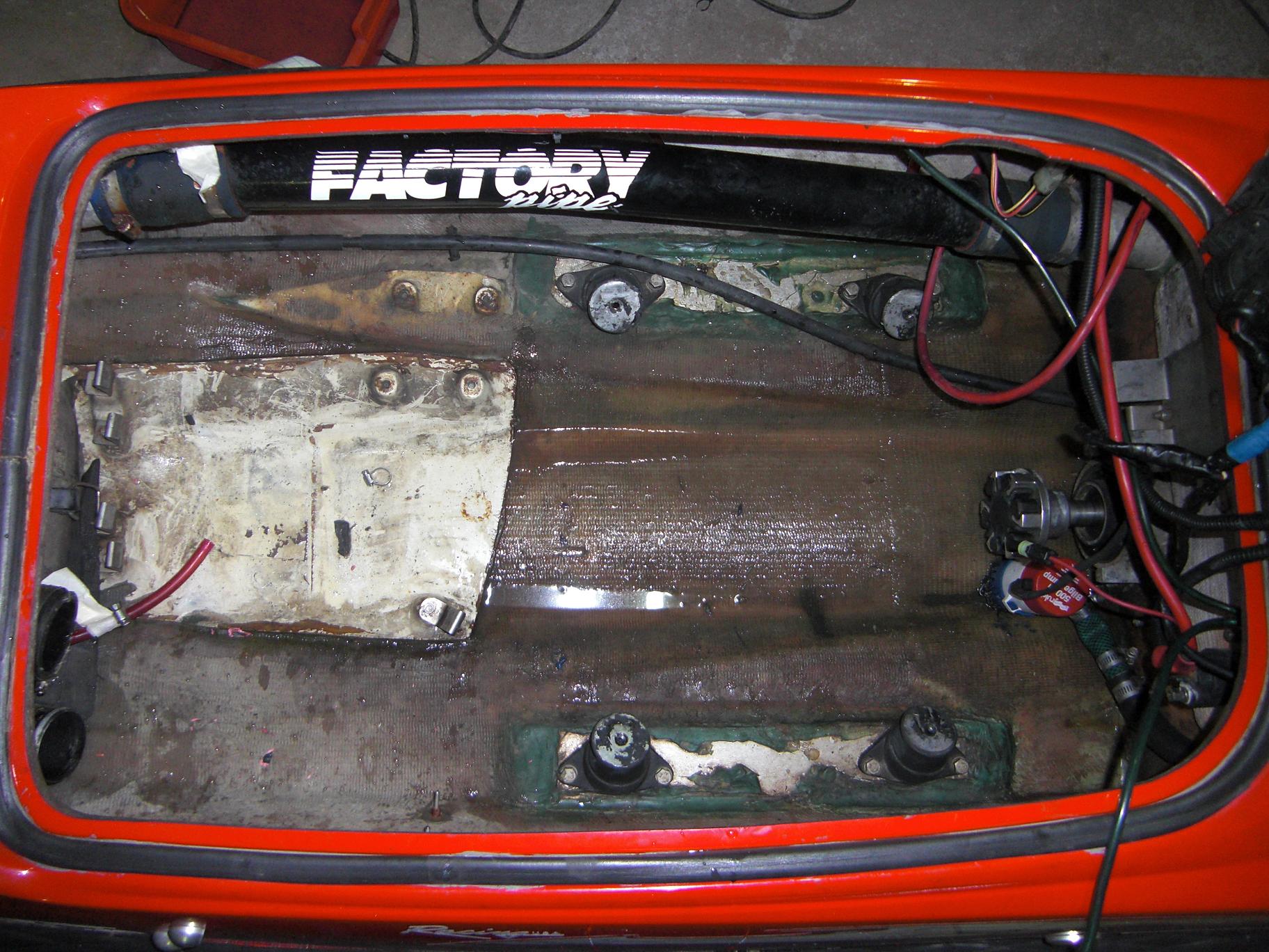

Motorn ur
Första målet avklarat, motorn ur.

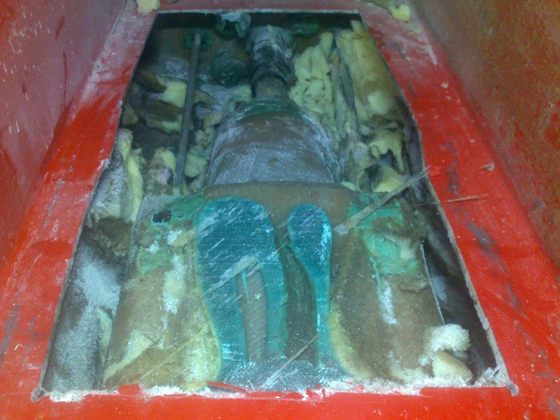

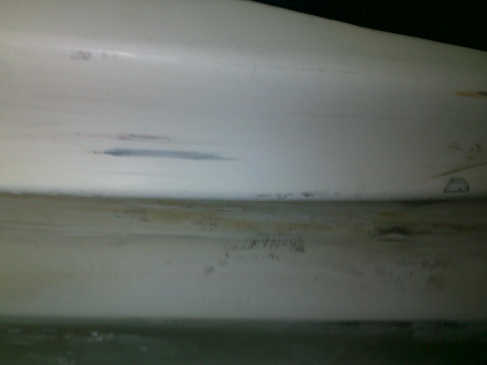

Lite skav

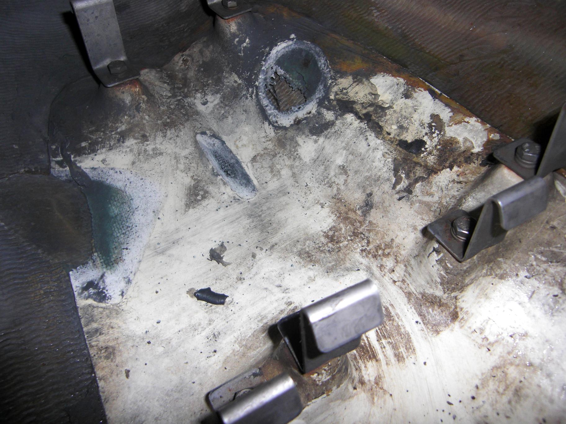

Här ska jag laga lite av skavet under vattenboxen, ett mål till innan sommaren.
ska lägga nån matta under vattenboxen och bränsletanken innan dom åker tillbax.

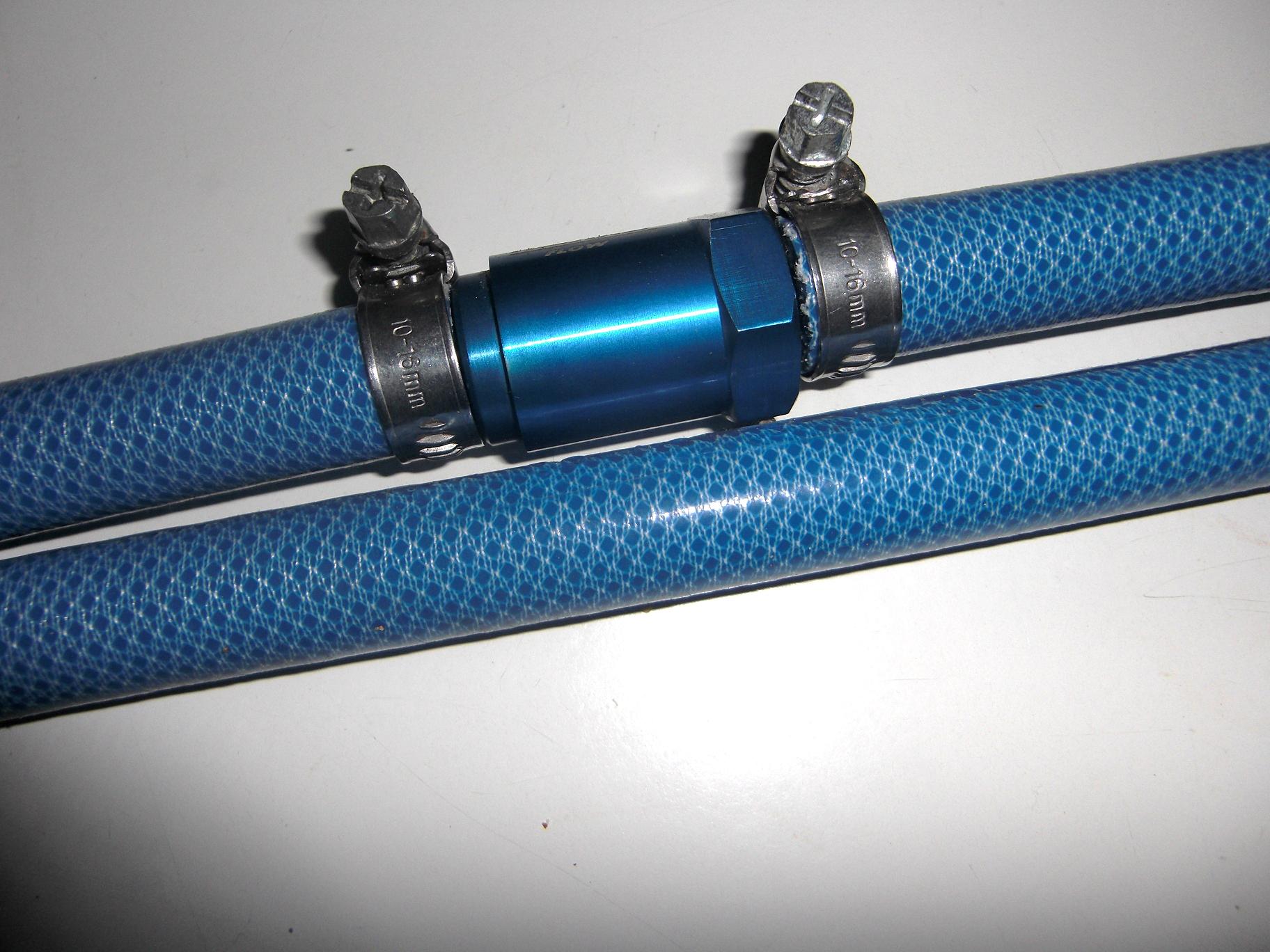

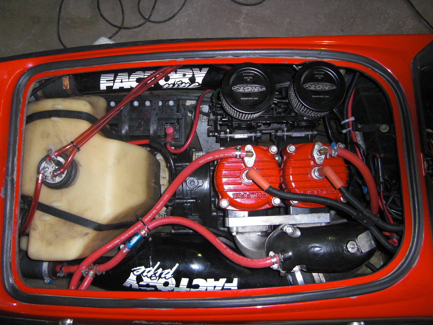

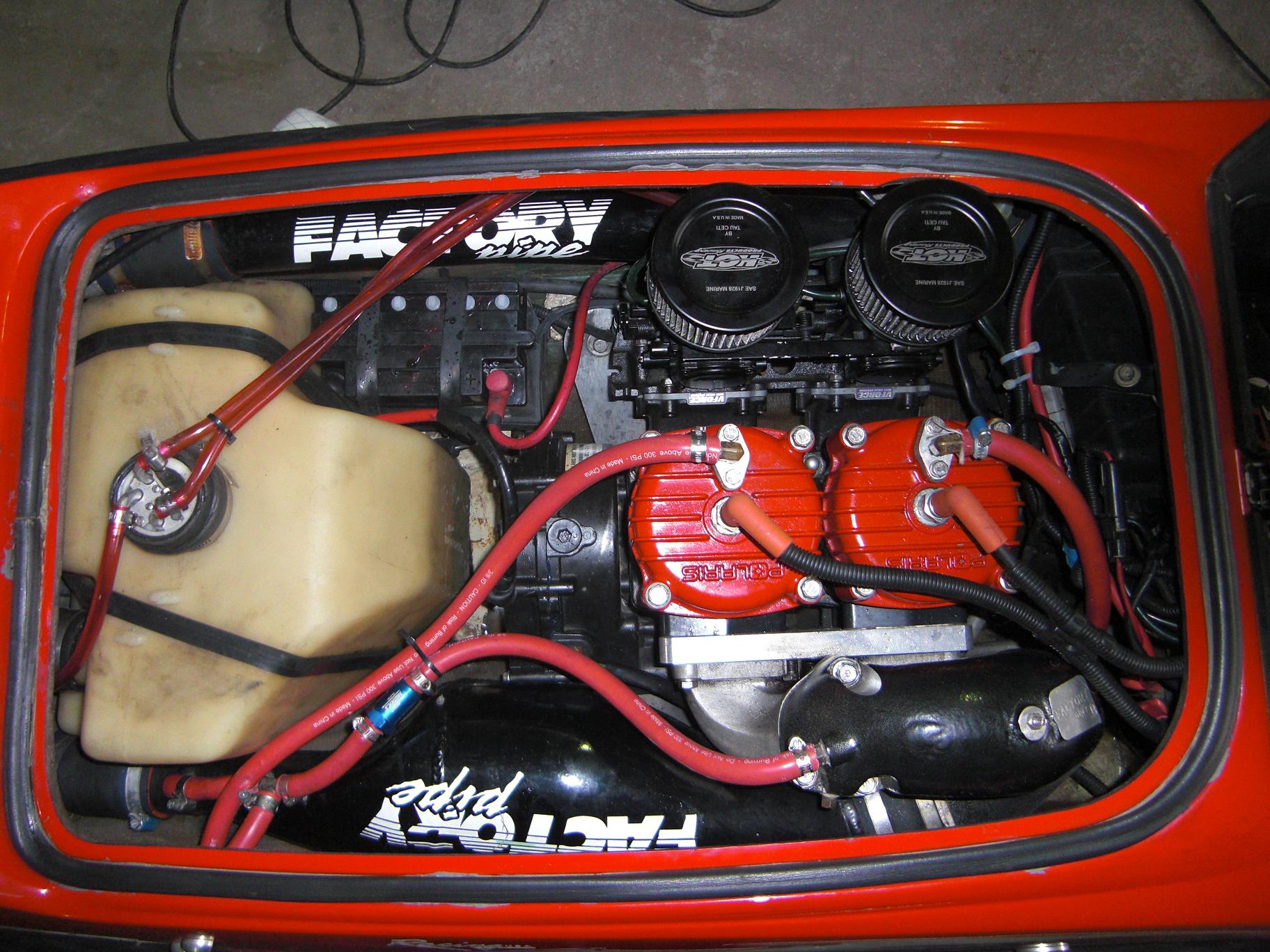

Kom på en liten fråga jag ställde mig under mekandets gång.
När jag tittar på hur kylledningarna är dragna skiljer sig detta från orginal.
http://216.37.204.206/alljet/Polaris_OEM/PolarisPWC.asp?Type=13&A=157&B=4
Vad beror detta på?/fyller för funktion?
Orginal ser det ut som:
slang #1 går från pipan direkt ut
slang #2 går ut i ett T till främre delen av pipan (den mot vattenboxen) och den andra ut
På min går
slang #1 går från pipan ut i ett T med ventil på till främre delen av pipan (den mot vattenboxen) och den andra ut
slang #2 går från cyl rätt ut
kanske är en jättedum fråga men är lite nyfiken

Inläggav kajan » 12 april 2010, 00:47
Jag har också funderat på det.
Jag tror att det har att göra med om man vill att det skall kyla på accelerationen eller på toppfart.
Men som som jag sa, bara något jag tror.
Tror att det finns någon här på forumet som förstår det bättre, och kan förklara för oss.

Inläggav Zephyrlius » 13 april 2010, 17:55

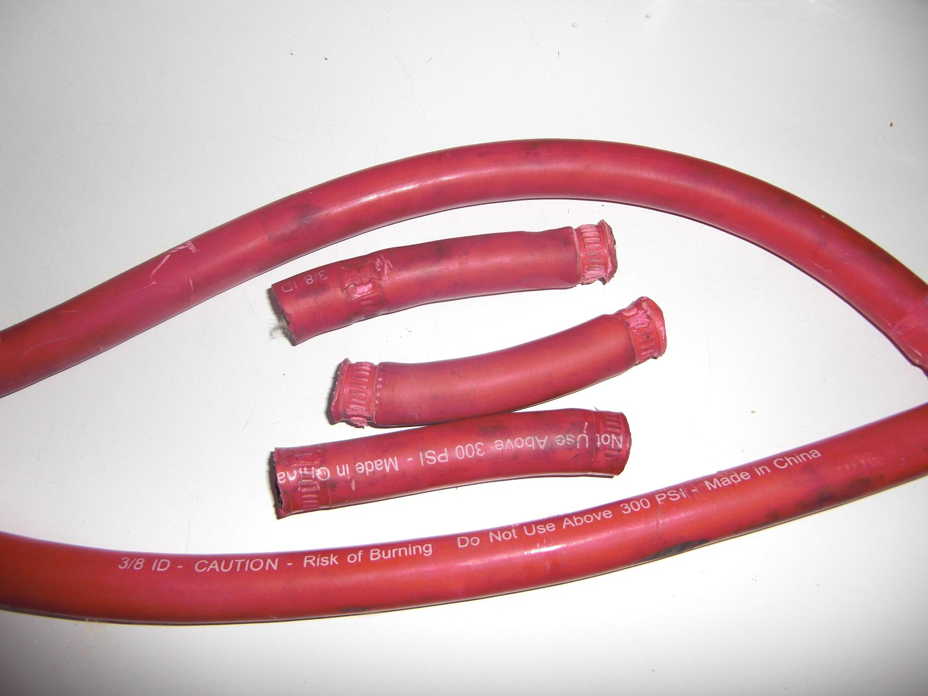

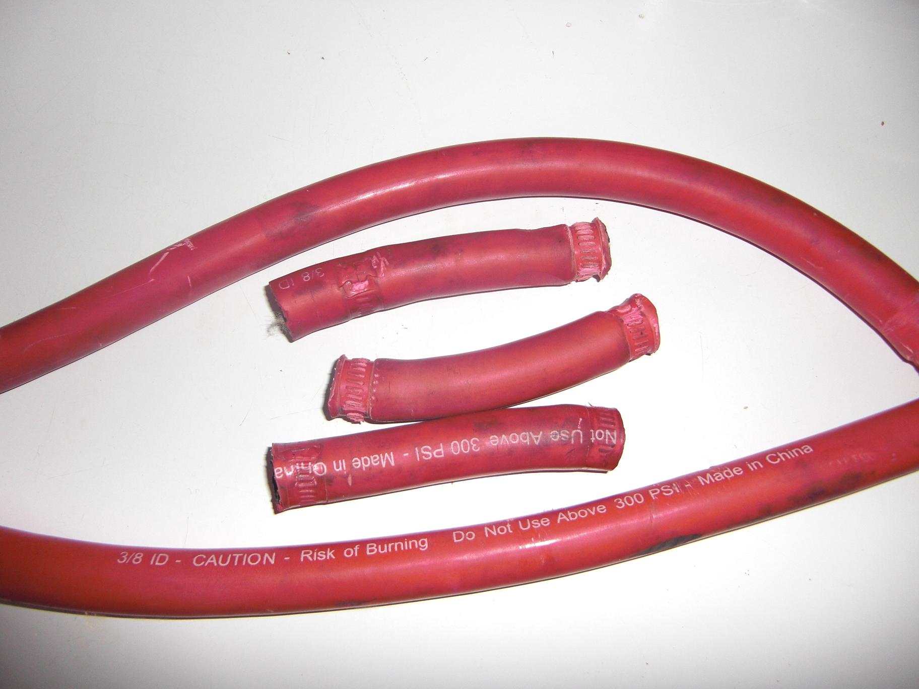

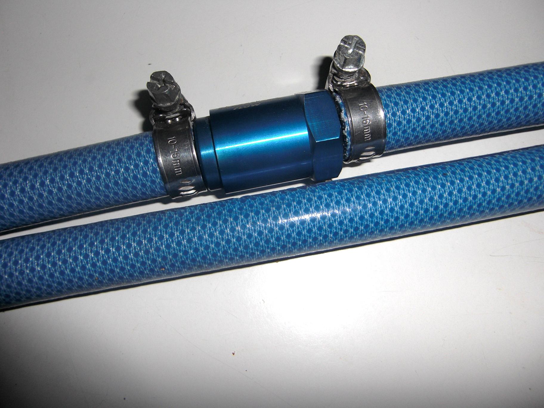

Idag kom nya slangar till kylningen
Ganska mycket snyggare än dom tidigare :P
Nu fick det bli silicon
Före
Efter

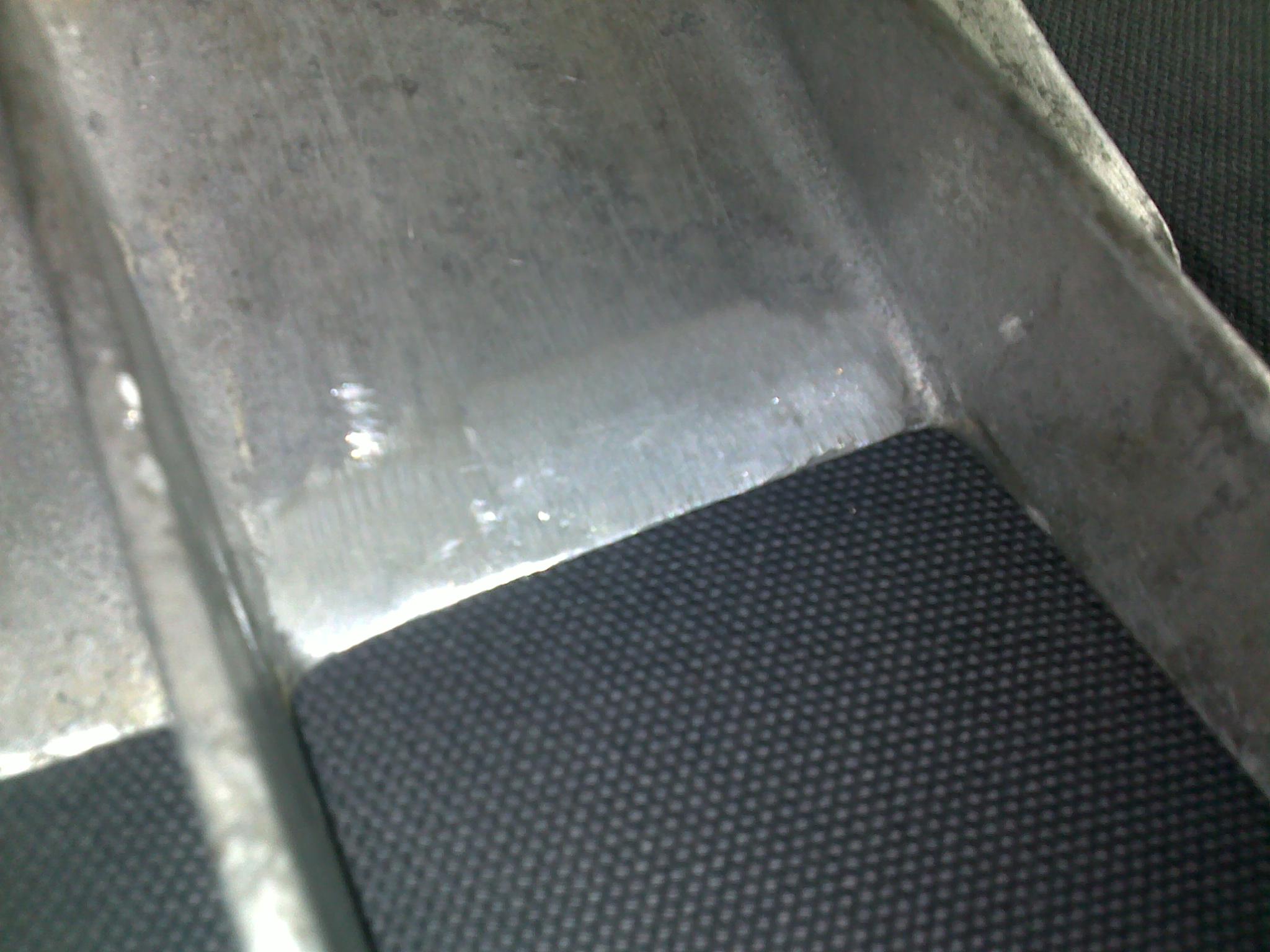

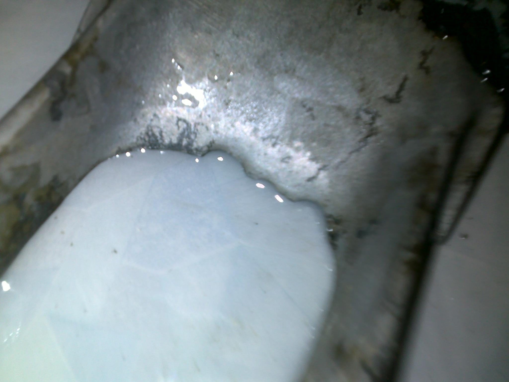

Inläggav Zephyrlius » 17 april 2010, 14:17

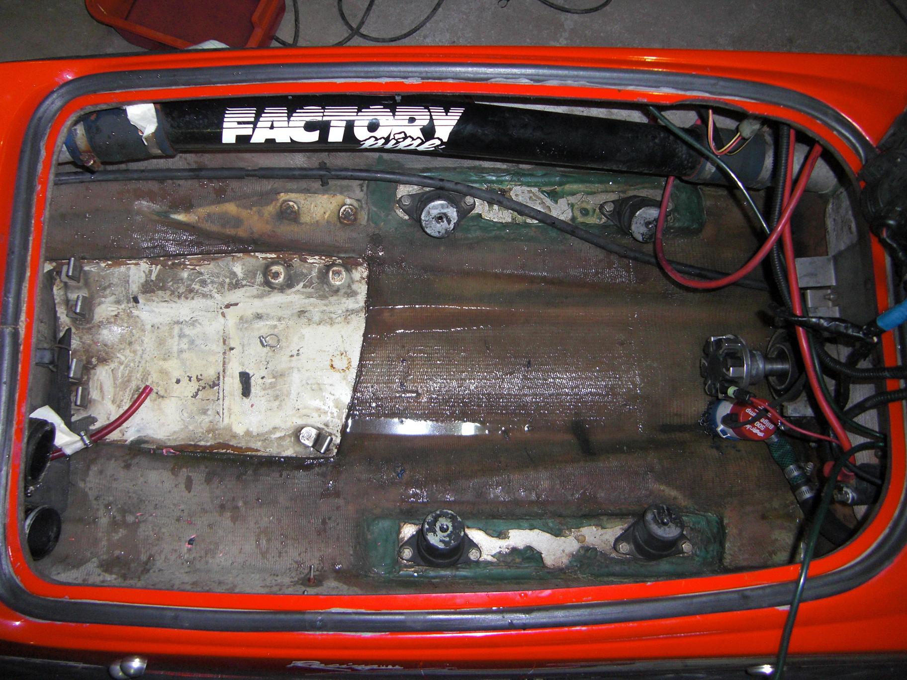

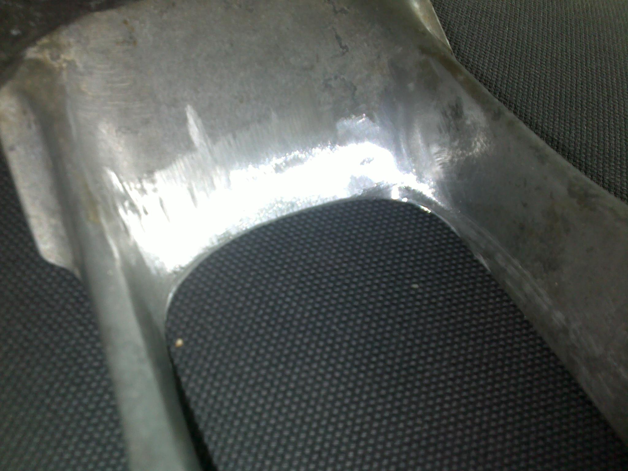

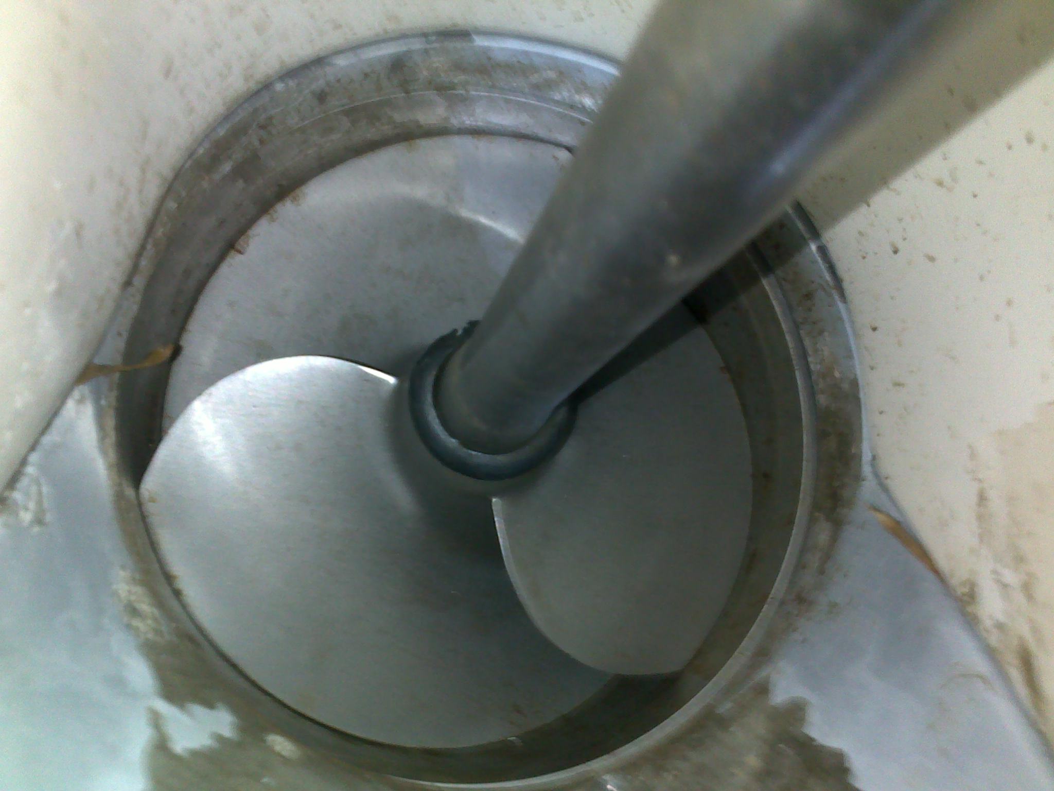

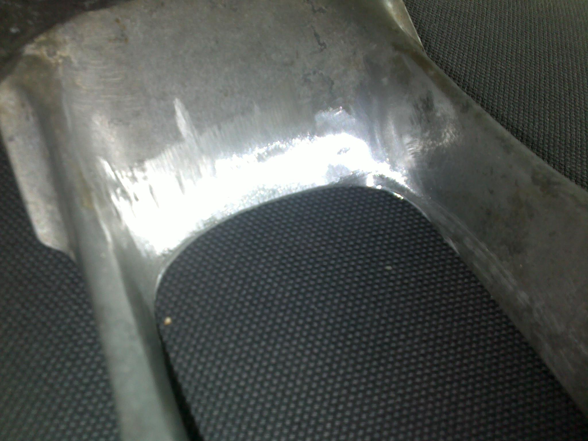

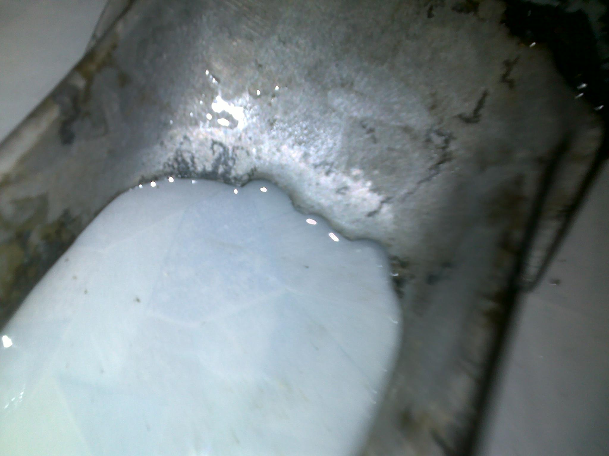

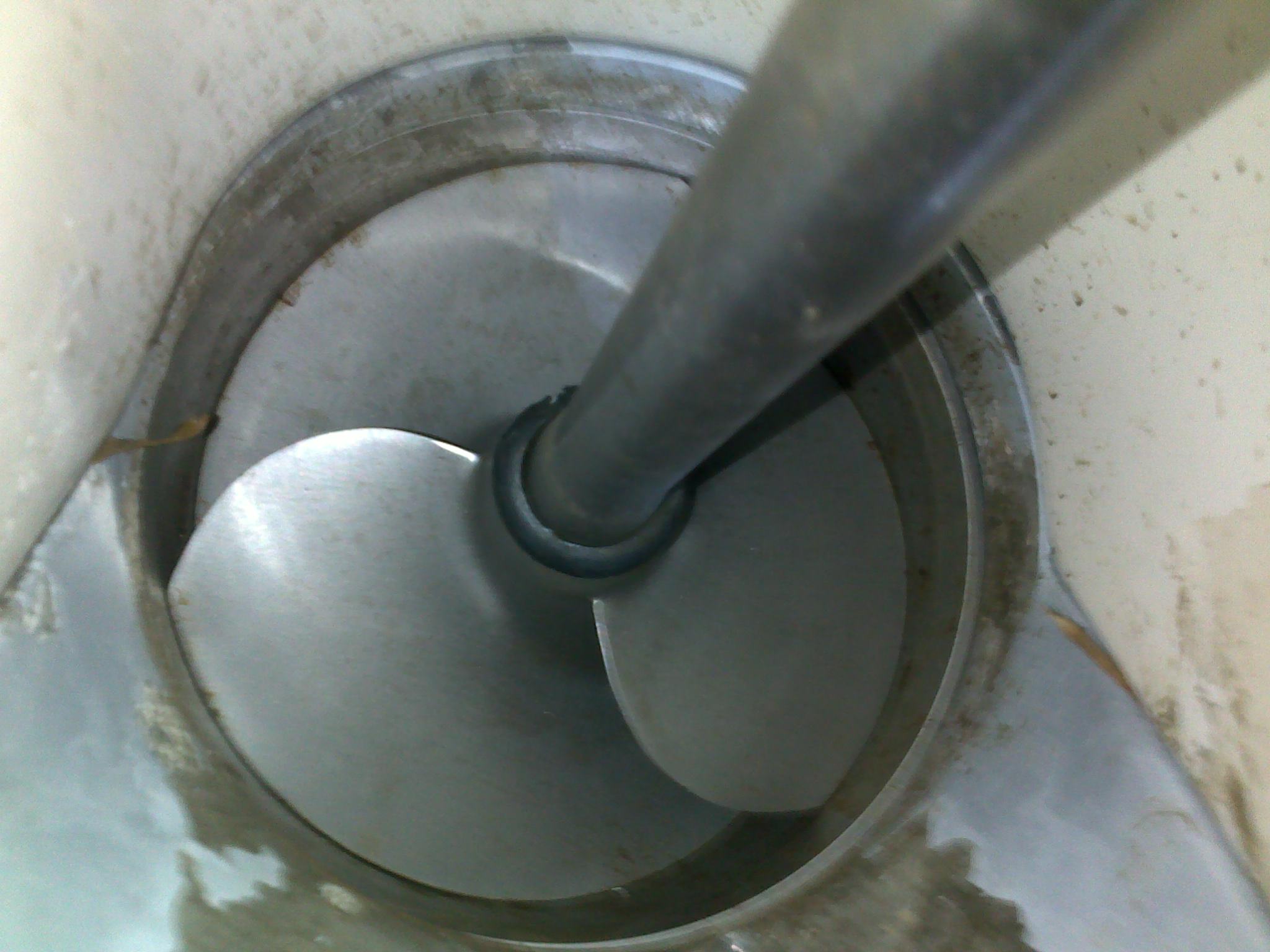

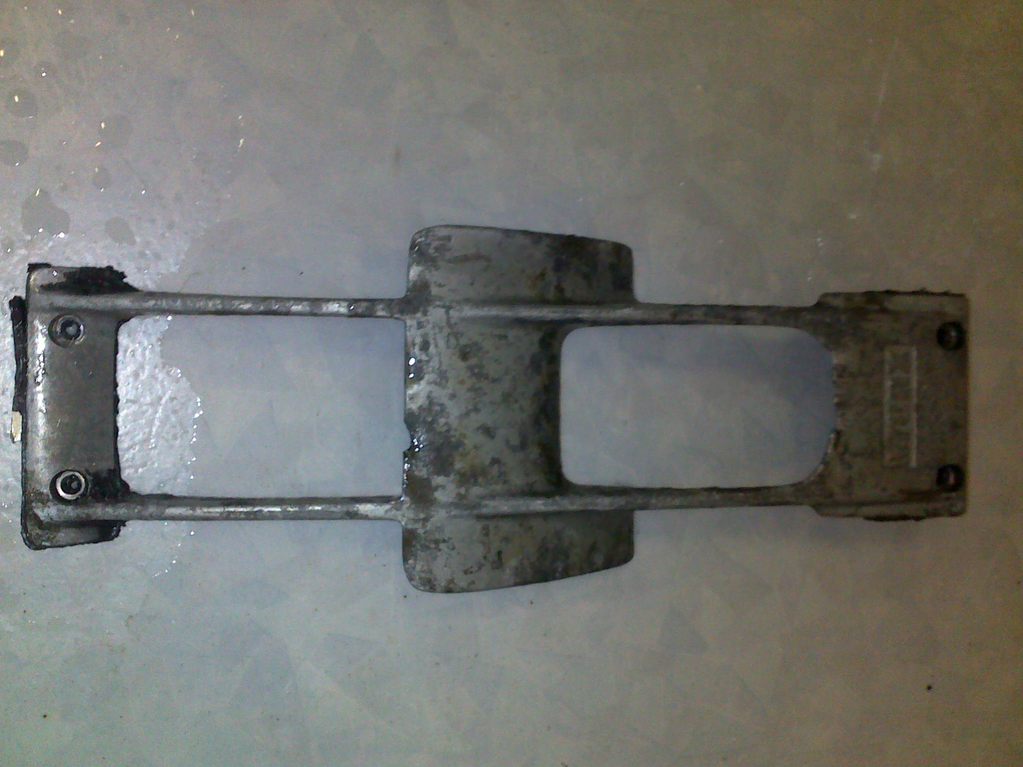

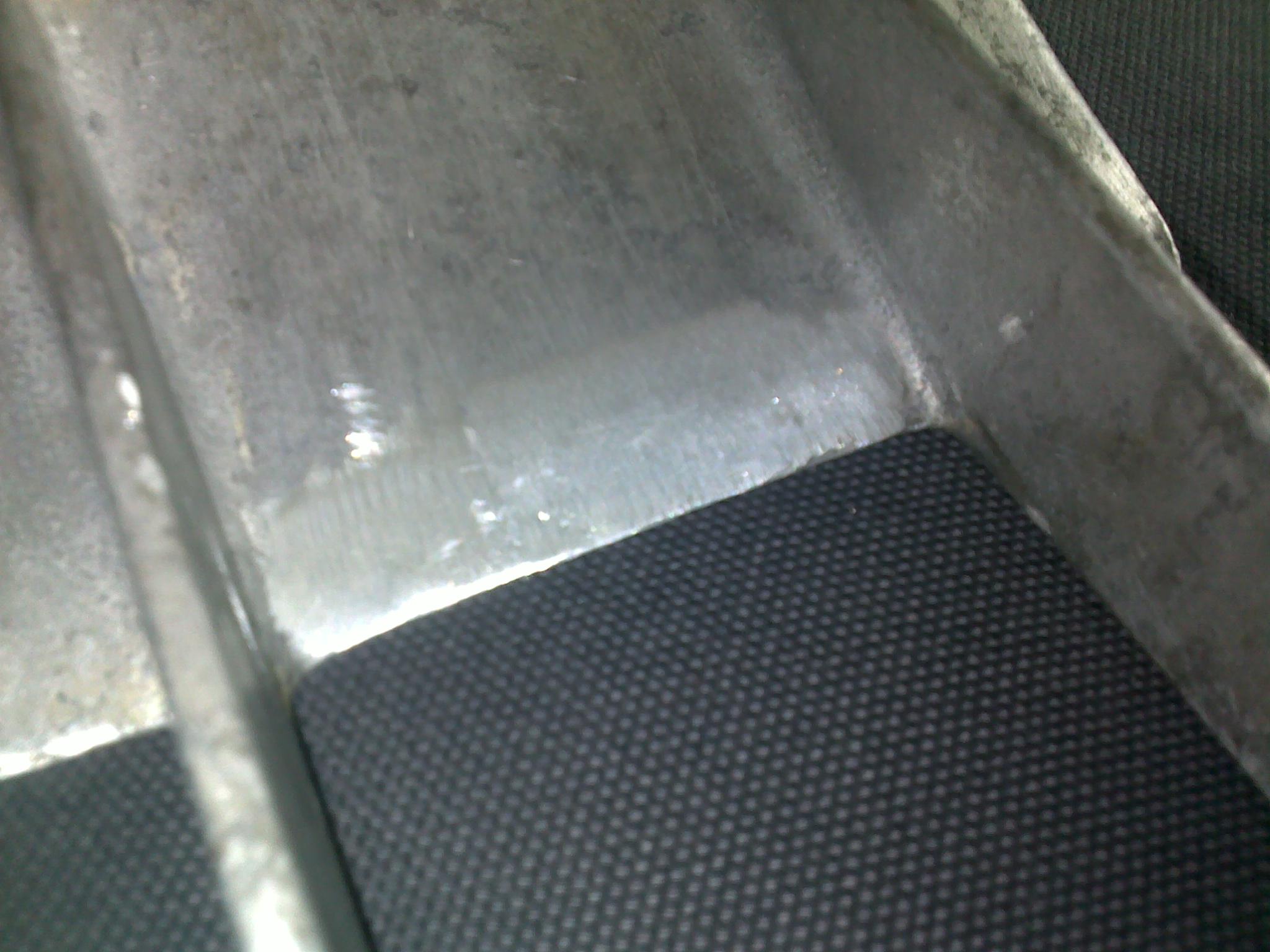

Tvättade insidan av skrovet idag och tog bort insugsgallret och plattan.
Intaget såg mindre bra ut, frågan är om det behöver bytas/lagas?
Passade även på att kolla impellern och det såg okey ut.
Blir att fixa mer nästa vinter, lacka om lite saker osv.

Inläggav sospikey » 17 april 2010, 21:56
Ta fram dremeln och jämna till kanterna lite. Sen kan du ta stålborsten och snygga till den. Det finns mycket liv kvar i det där gallret. Lägg pengar på soppa i stället! :-D
Re: Polaris Octane vårfix
Inläggav Zephyrlius » 18 april 2010, 09:57
Okej, det får bli slipa och dremla då :)

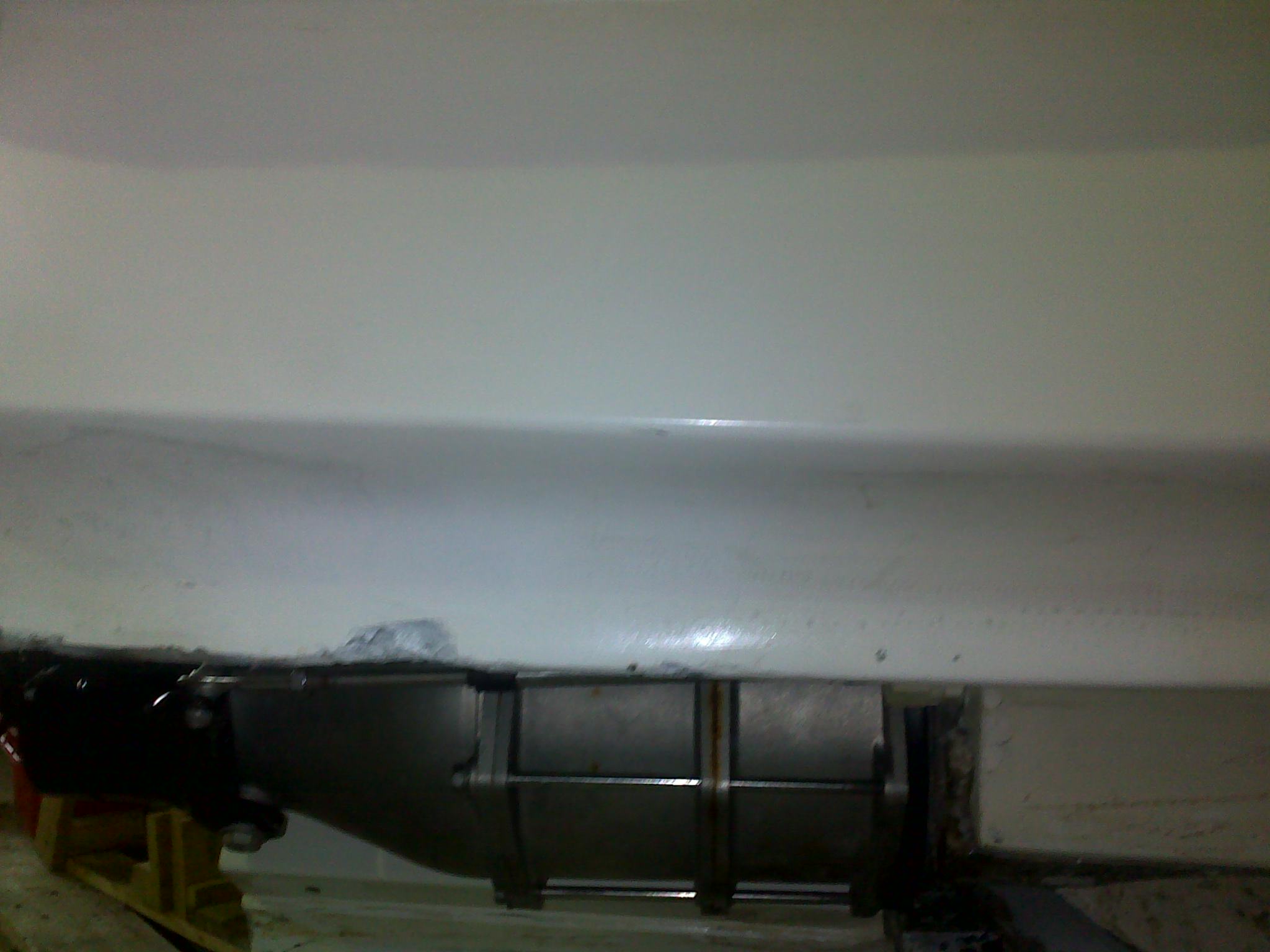

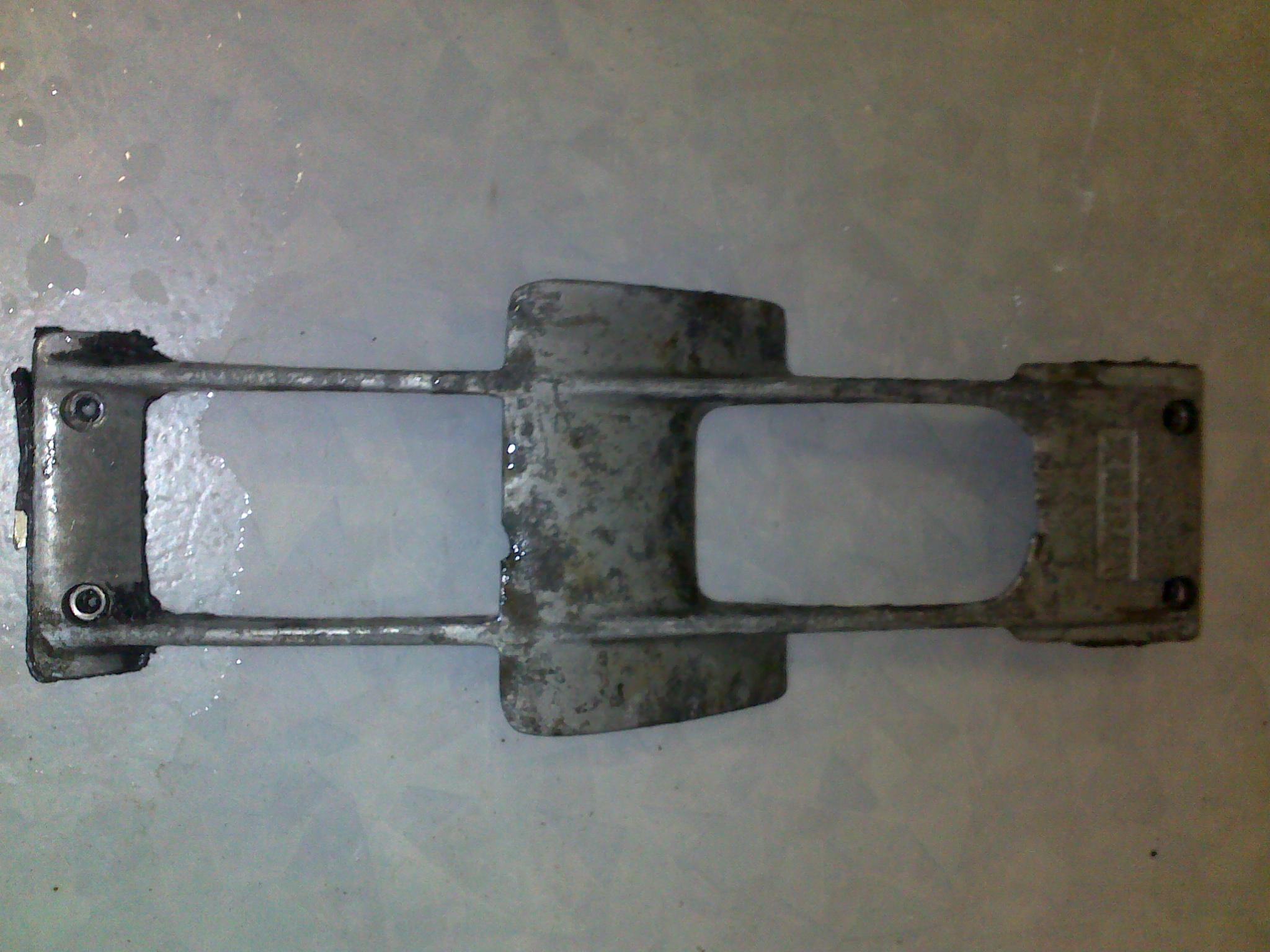

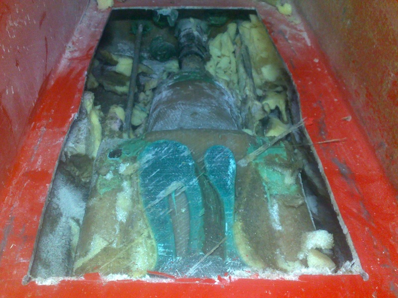

Inläggav Zephyrlius » 21 april 2010, 19:06
Idag blev det att laga lite där vattenboxen hade skavt.

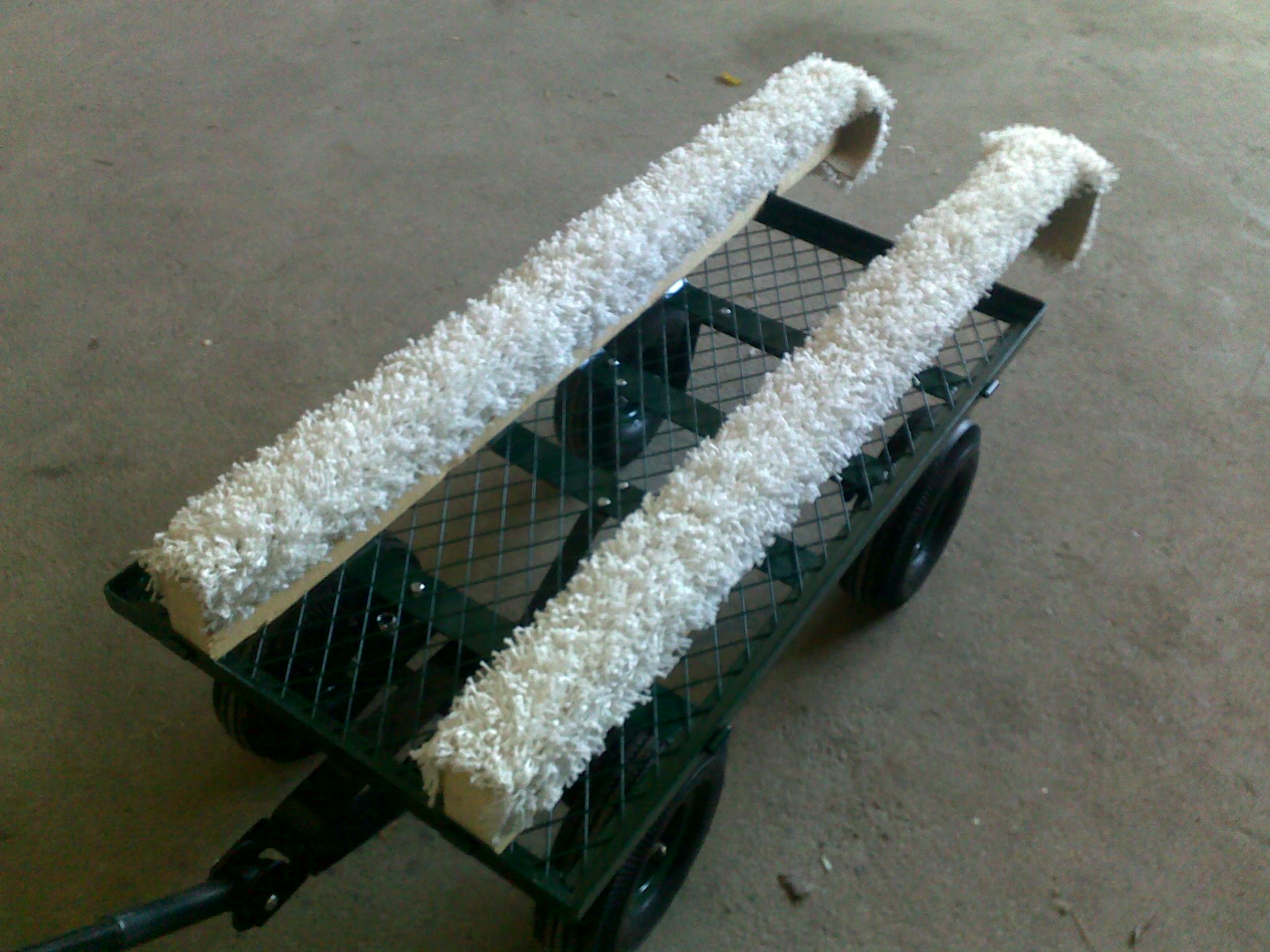

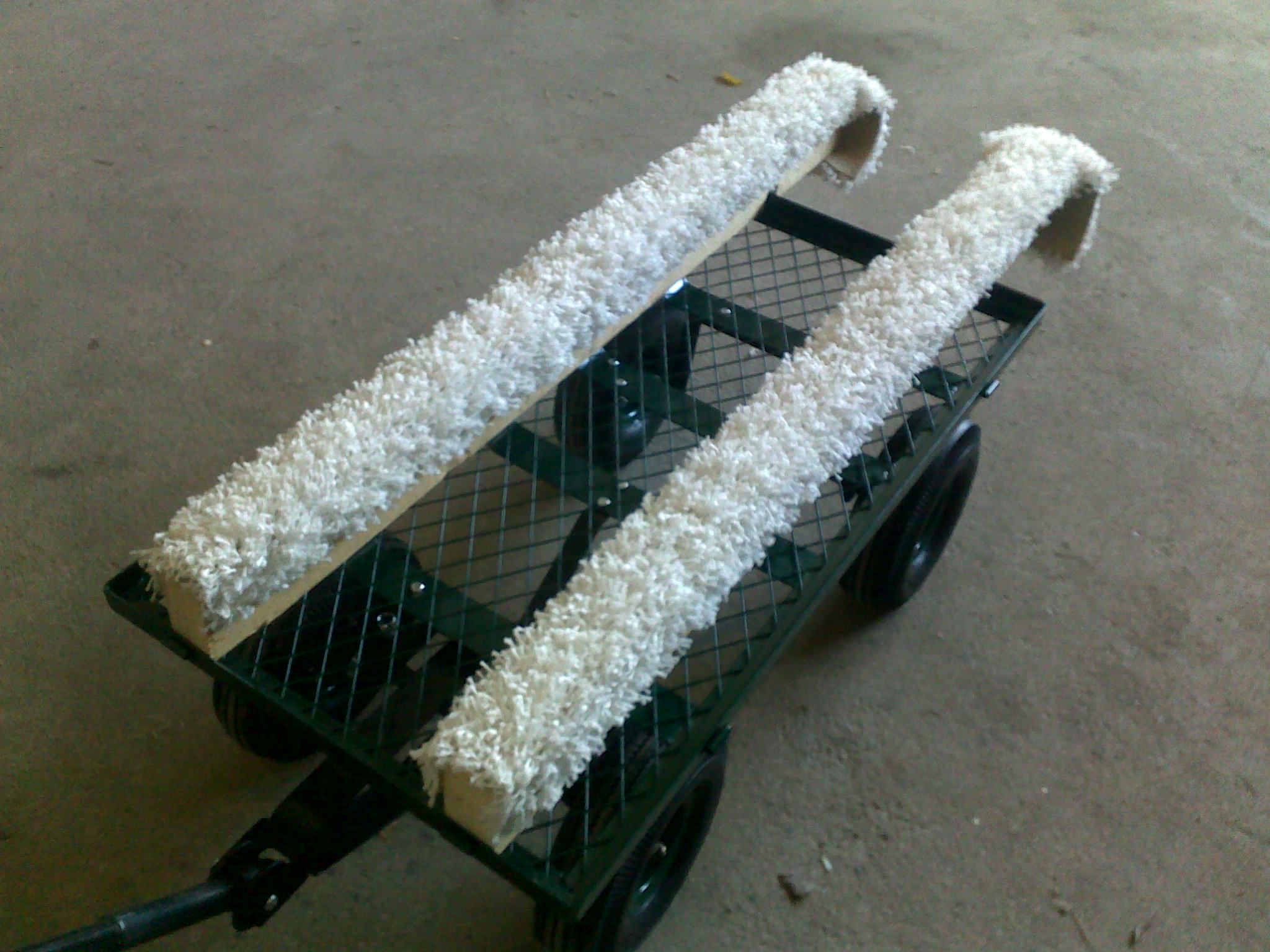

Sedan var jag på Jula och köpte en trädgårdsvagn som ska bli jetskivagn :-)
http://www.jula.se/transportvagn-med-avtagbara-sidor-126476
Polaris Octane
Yamaha Waveblaster
Zephyrlius
Inlägg: 239
Ort: Östergötland
Inläggav Zephyrlius » 24 april 2010, 14:34
Fixade lite med vagnen idag.
Har dock inte fäst träbitarna än
Ser riktigt pimpat ut.
Gammal Ikeamatta som skulle slängas fick det bli till matta.

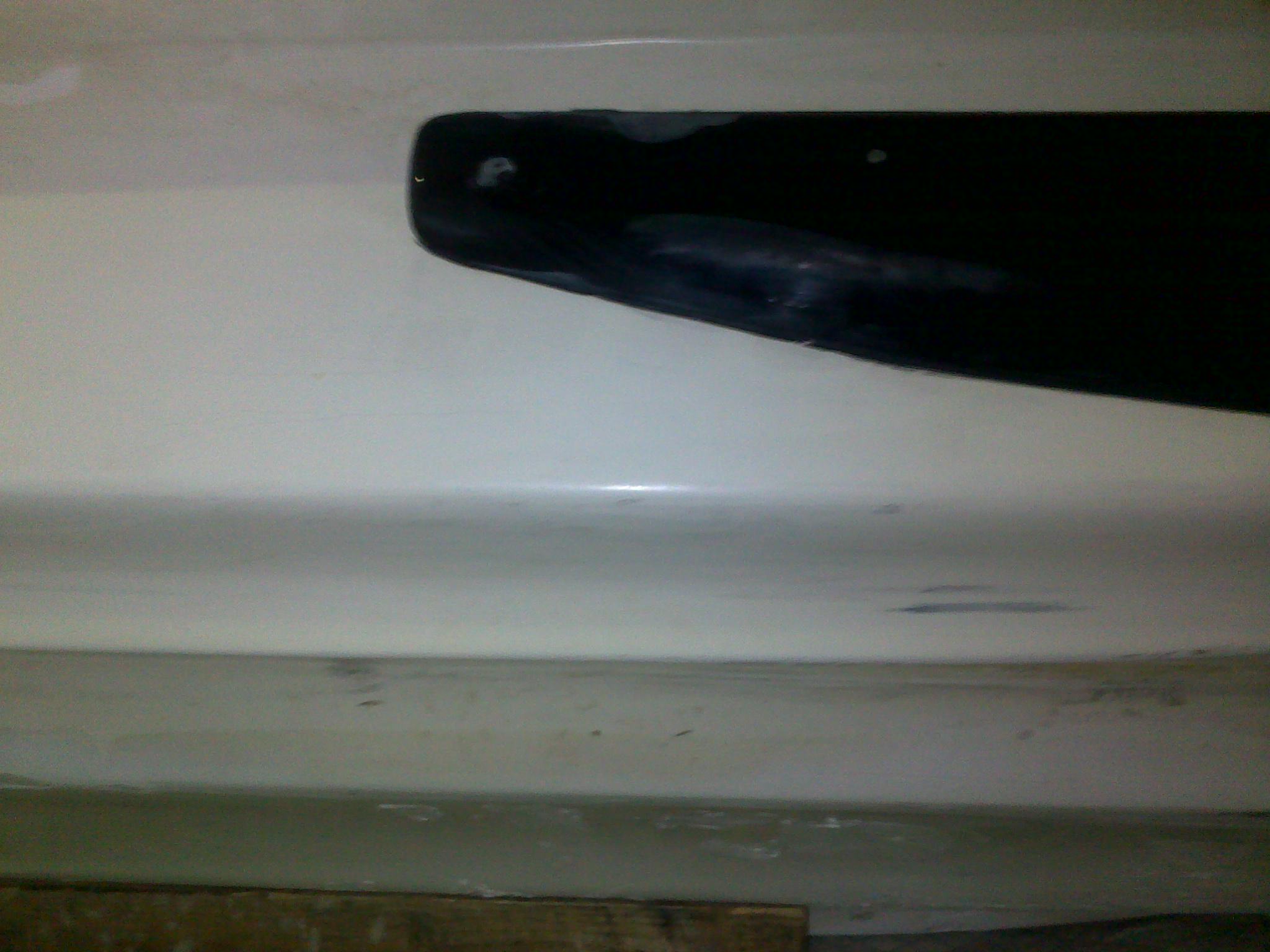

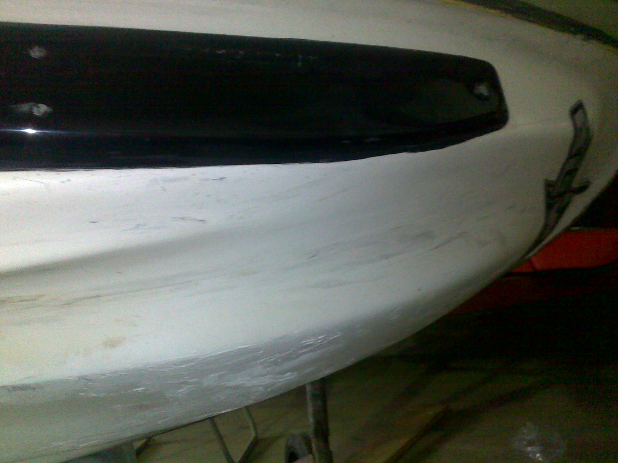

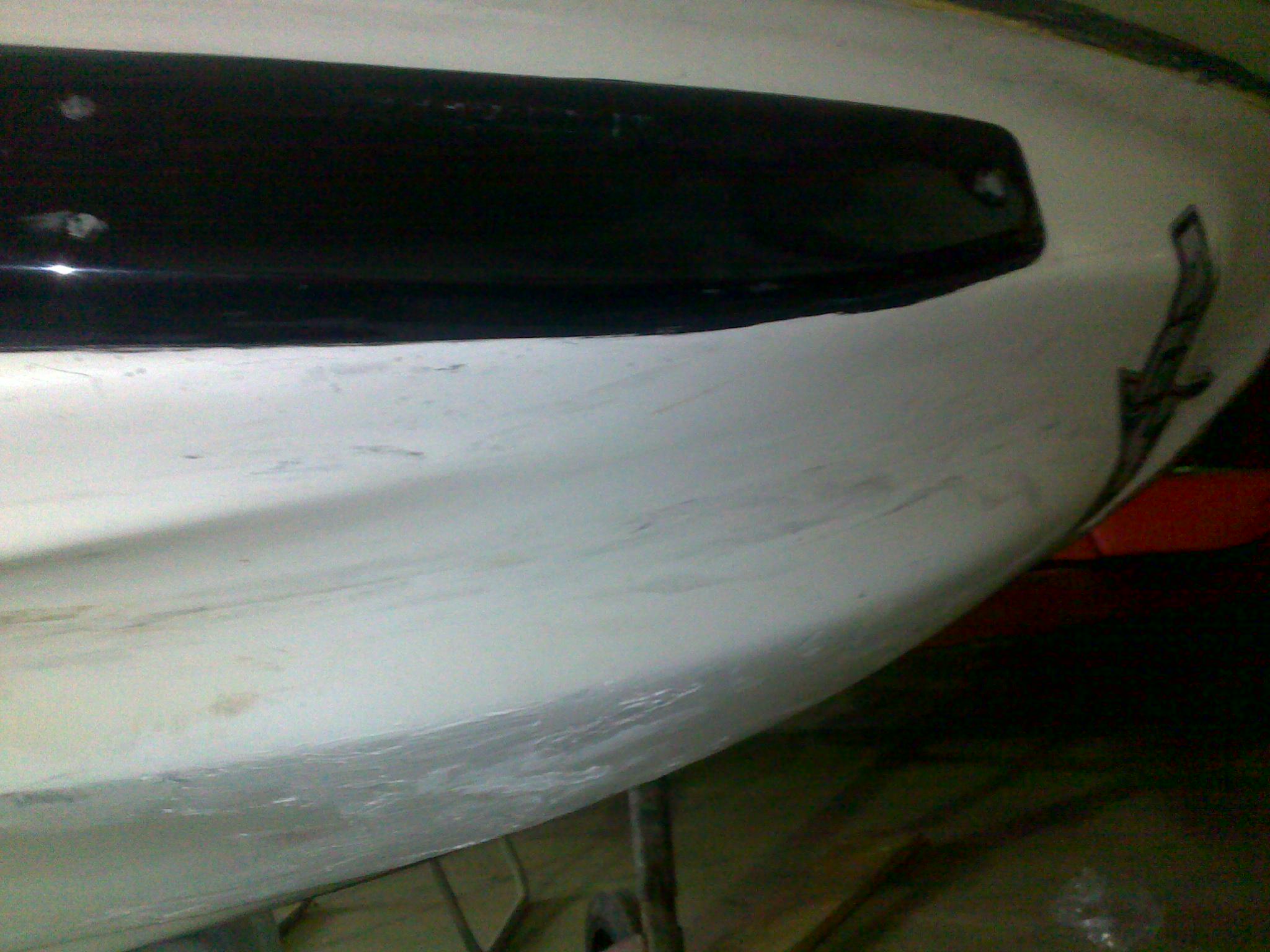

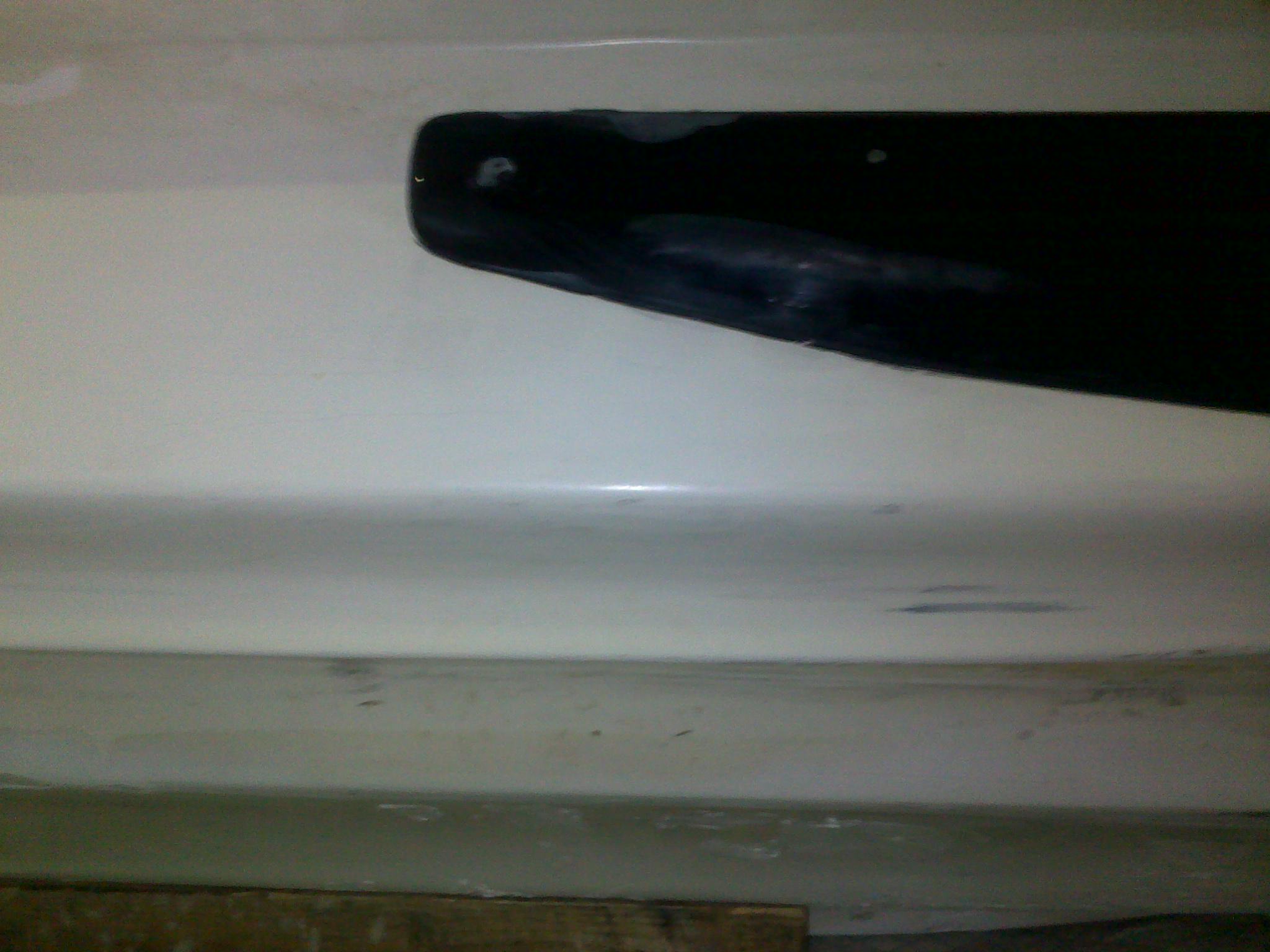

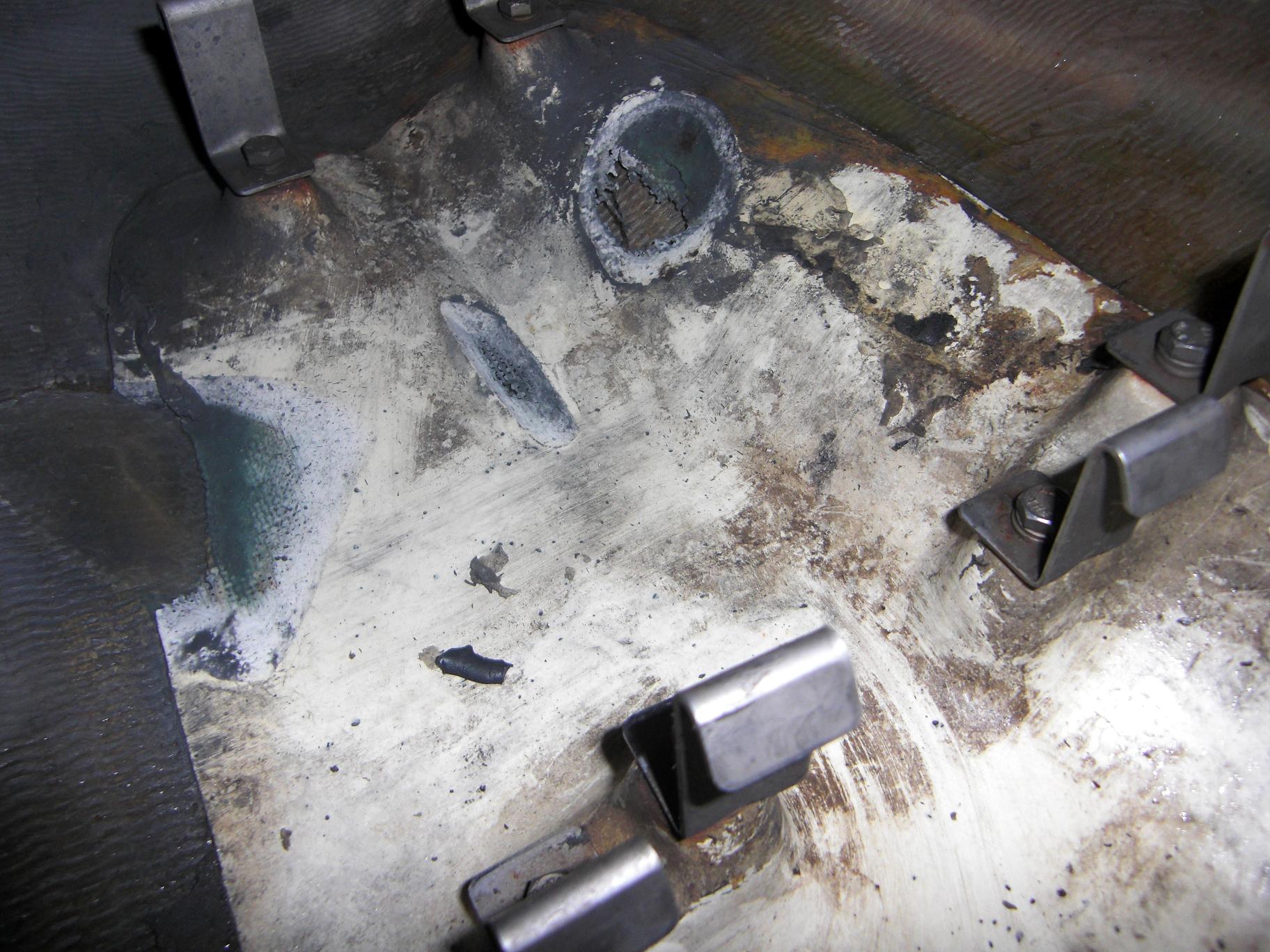

Inläggav Zephyrlius » 2 maj 2010, 17:28
Har spacklat botten lite och ska slipa till det så det ser hyggligt ut.
(Blir att satsa på och få det klart så fort som möjligt till sommaren)
Funderar lite över att till hösten ta och lacka om botten då...
Är det bäst att lacka med tvåkomponentslack eller lägga på gelcoat och topcoat och slipa den fin?
(vet att det blir mycket slipa men är juh trots allt inte så stor yta)

Ja det var väldigt smidigt att bygga och kostade inte mycket, fick idén från sospikey som postade en bild på en vagn så det honom man får tacka för idén :)
Sparade en del pengar då jag gick i funderingarna på att beställa en ny handvagn för jetskin som kostade typ 4-5ggr så mycket :P
Den är ganska liten vagnen men den blir nog perfekt att flytta vattenskotern mellan släpkärran och vattnet på.

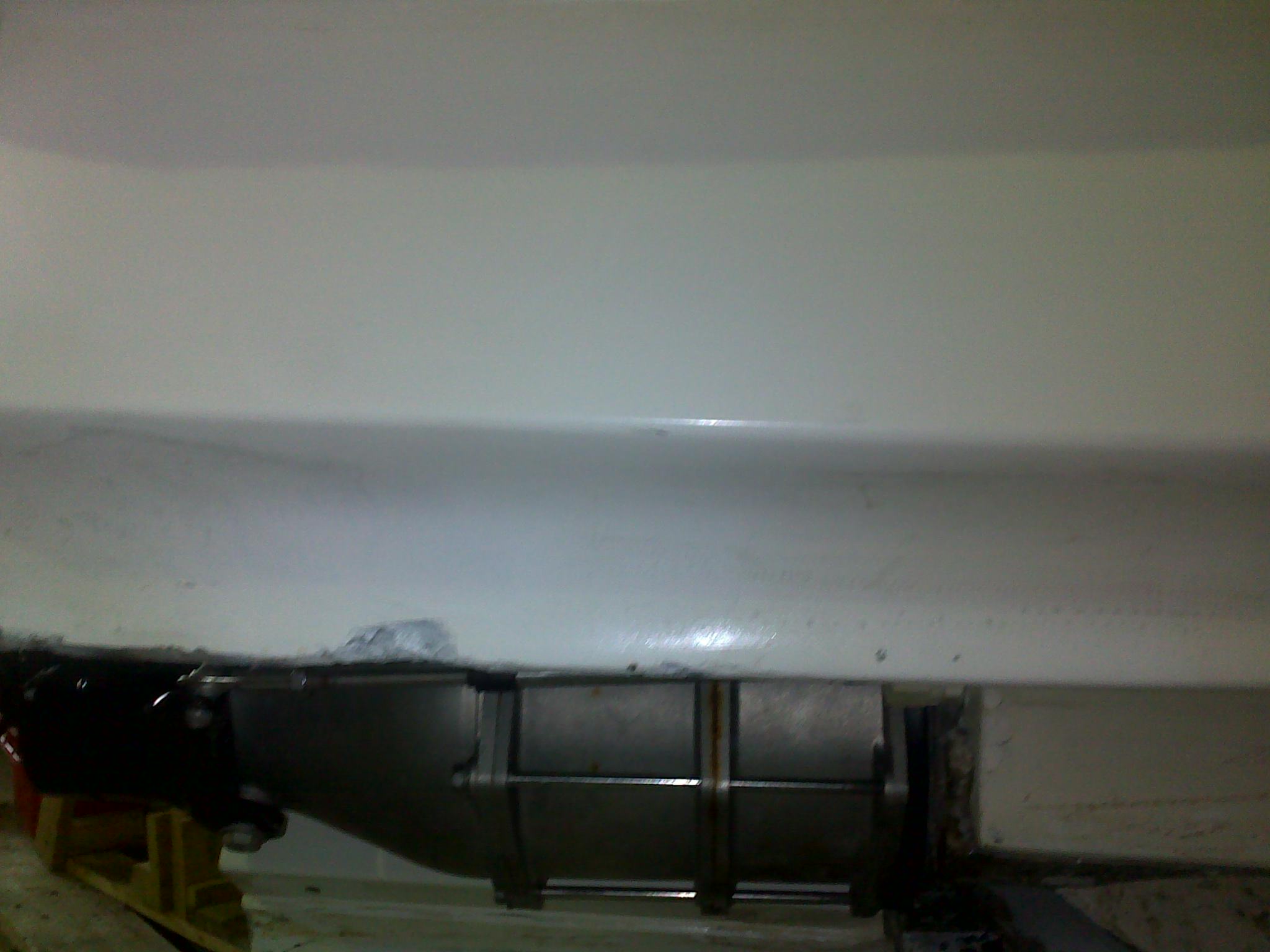

Inläggav Zephyrlius » 9 maj 2010, 17:55

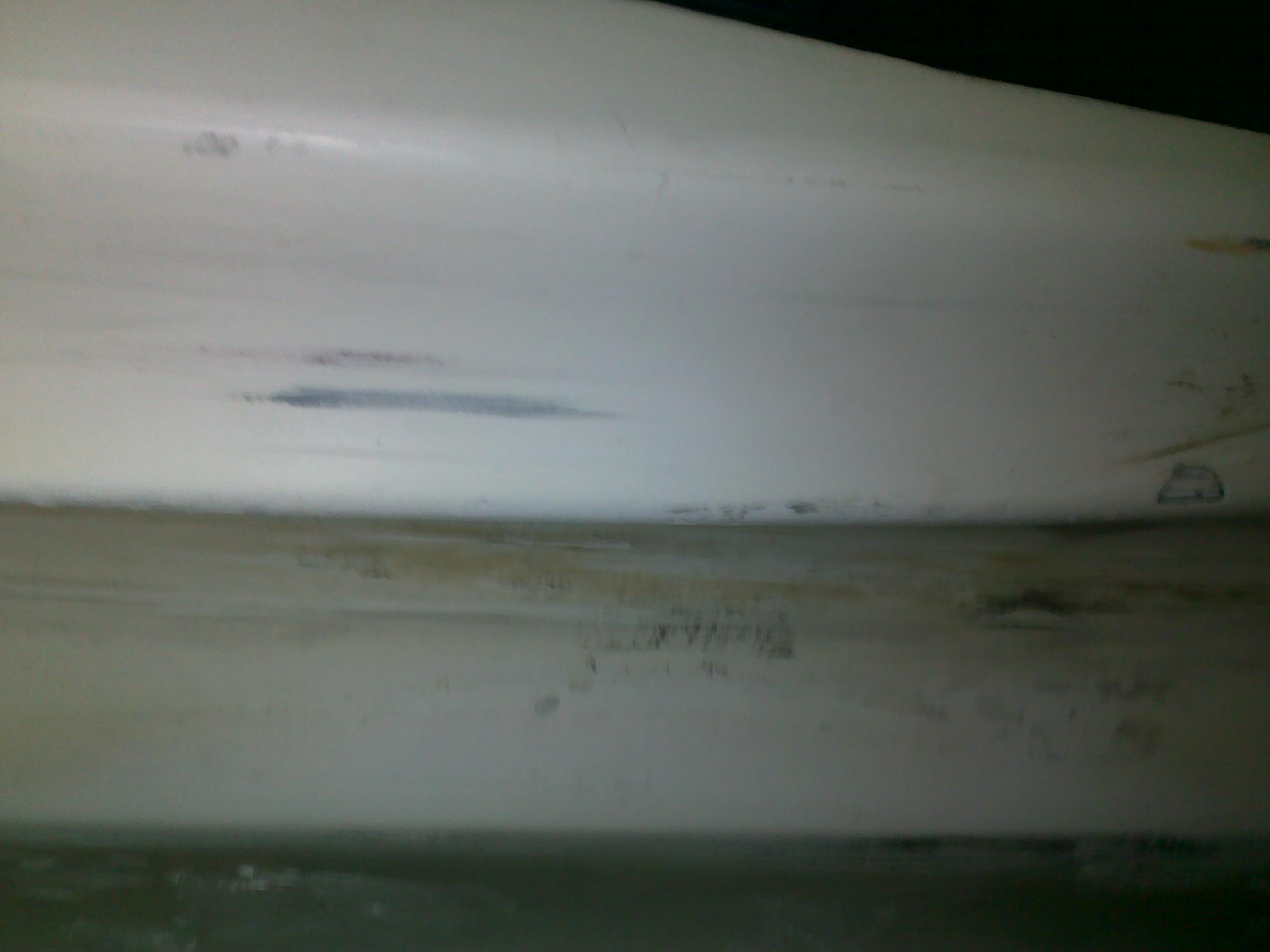

Här kommer lite bilder på botten.
Finns några skador kvar att spackla sen ska motorn tillbaka :)

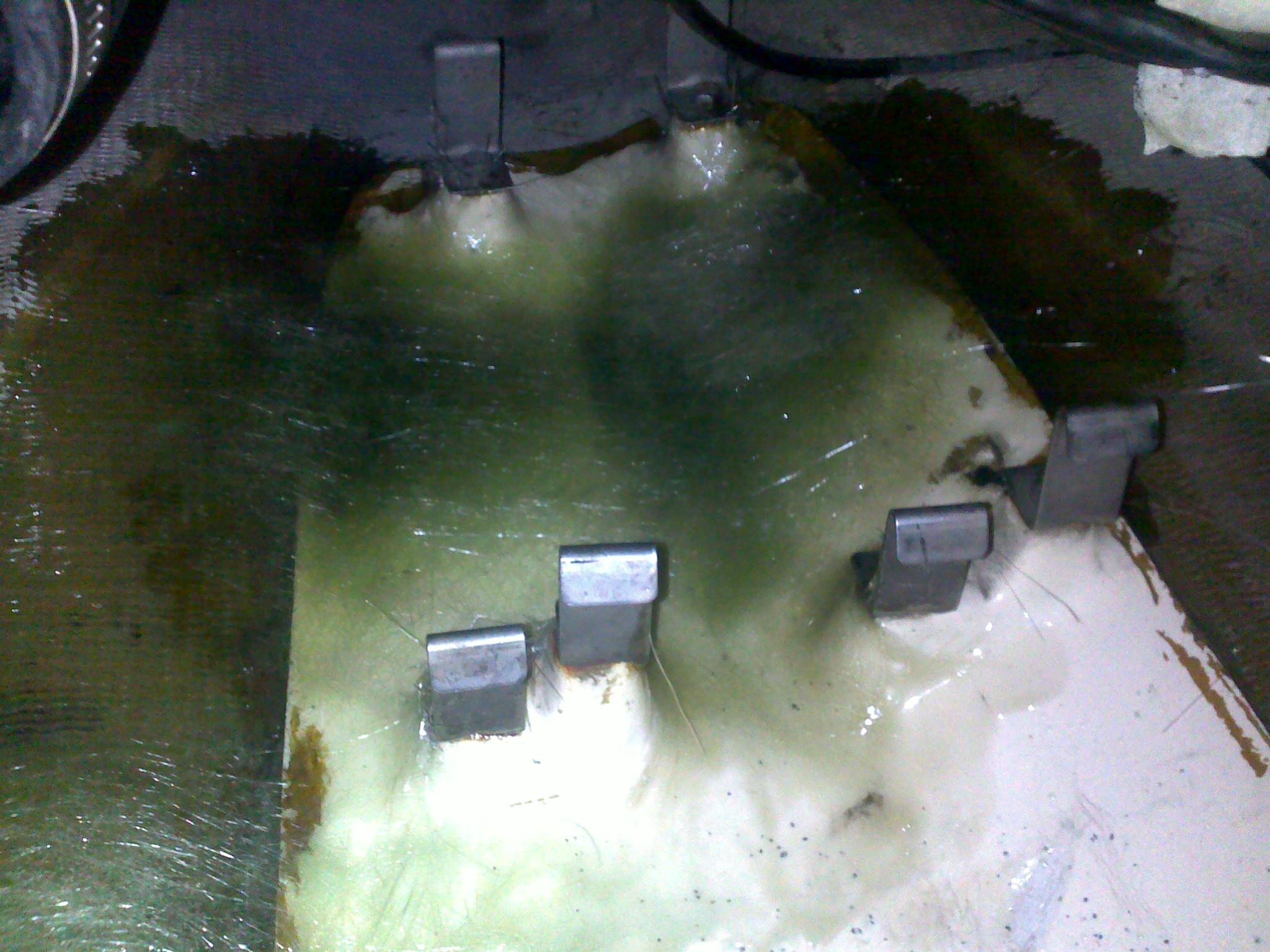

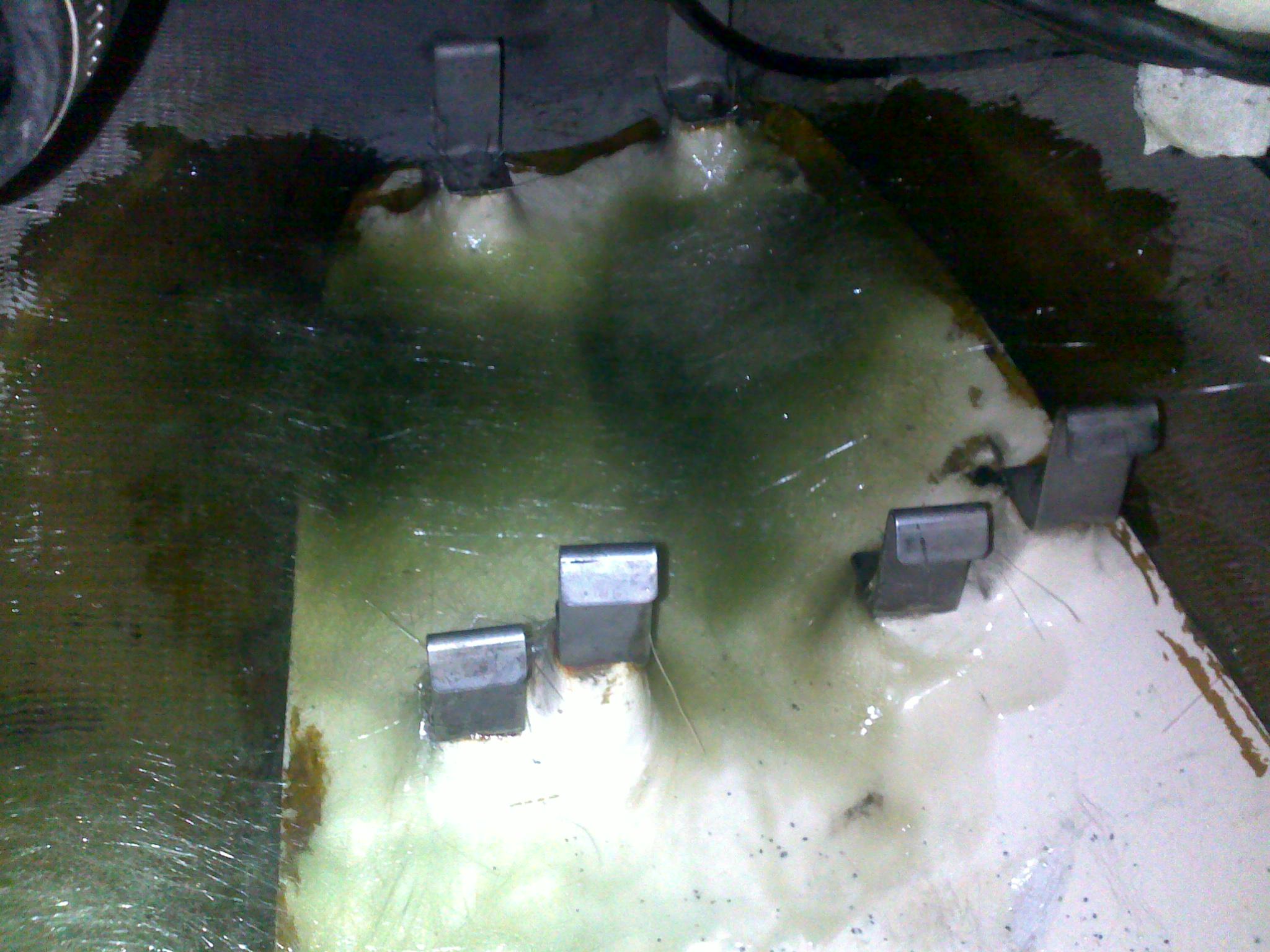

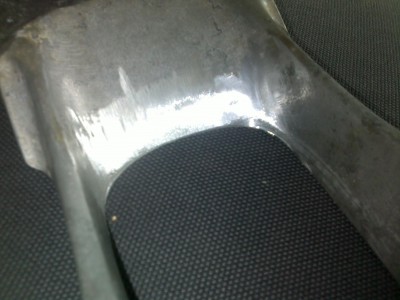

Inläggav Zephyrlius » 19 maj 2010, 12:08
Nu är intaget fixat, svetsat och slipat
Hoppas på provkörning i helgen :)

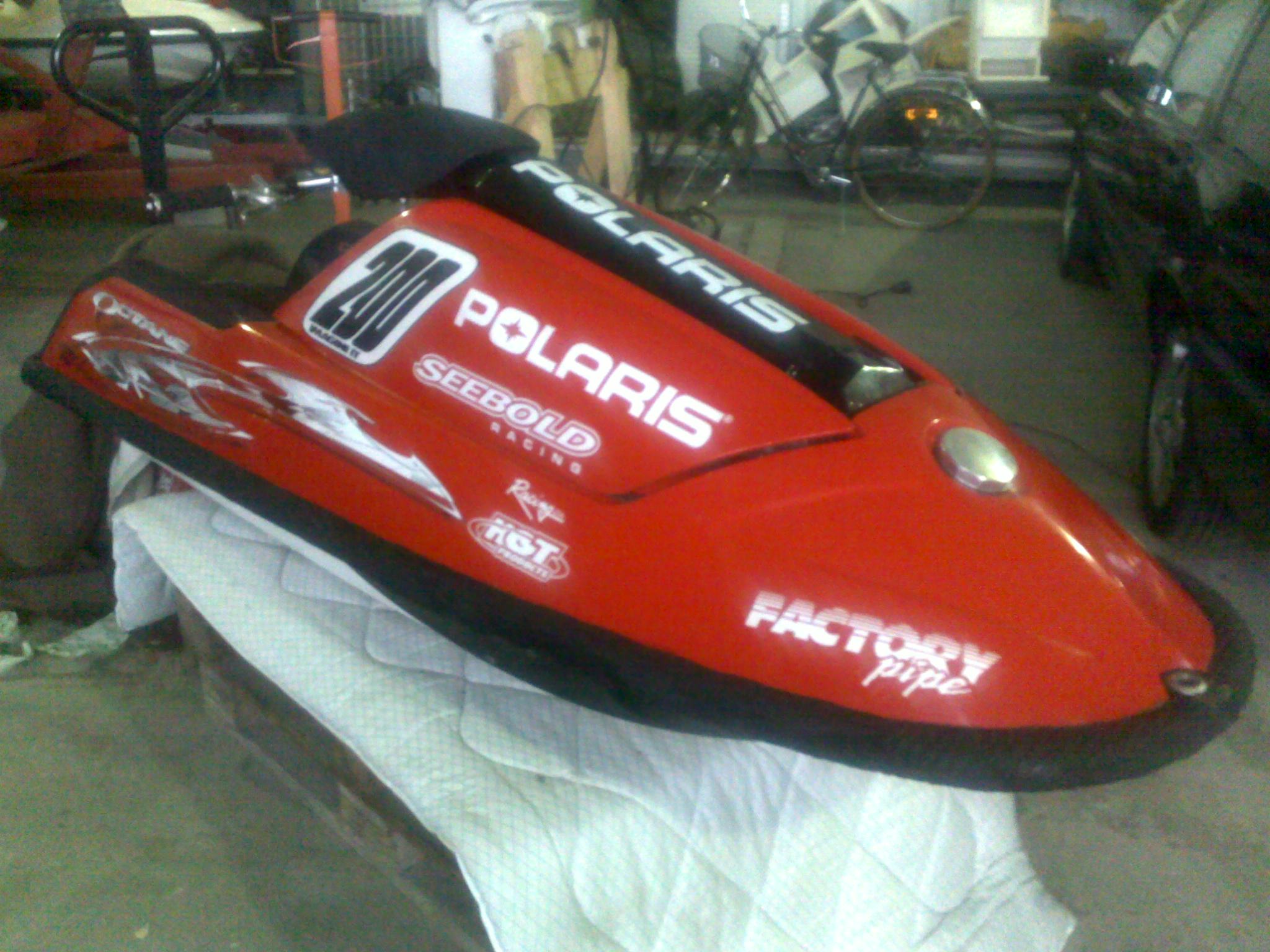

Inläggav Zephyrlius » 24 maj 2010, 00:02
Nu är vårfixet klart för iår och skotern är testkörd.
Gick grymt bra blev dock en hel del vurpor :P

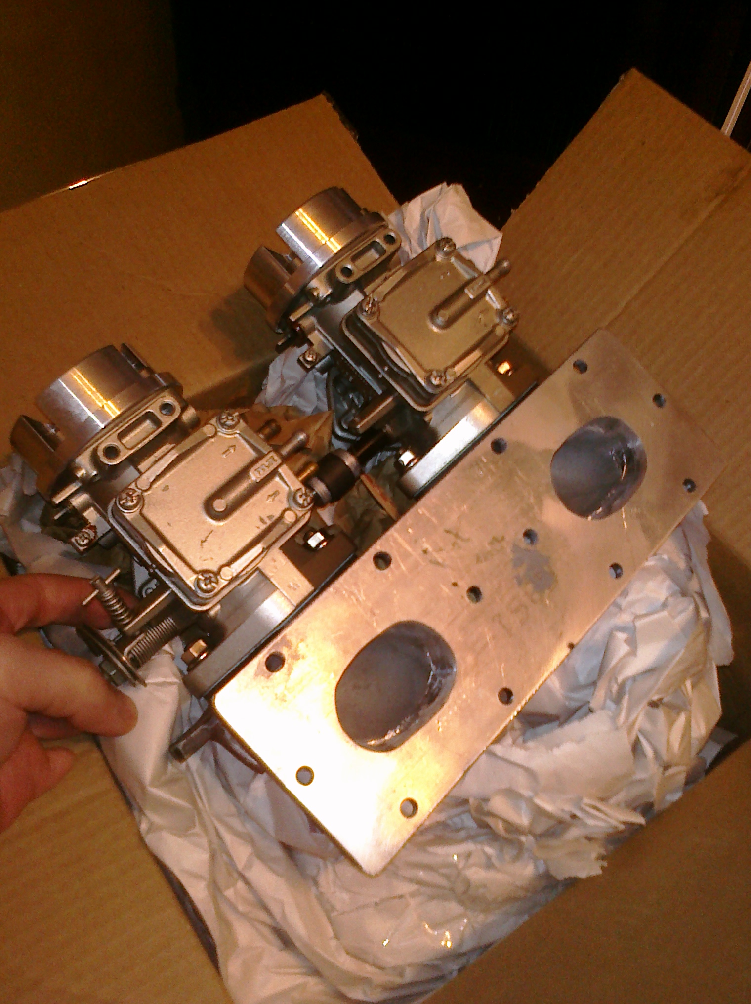

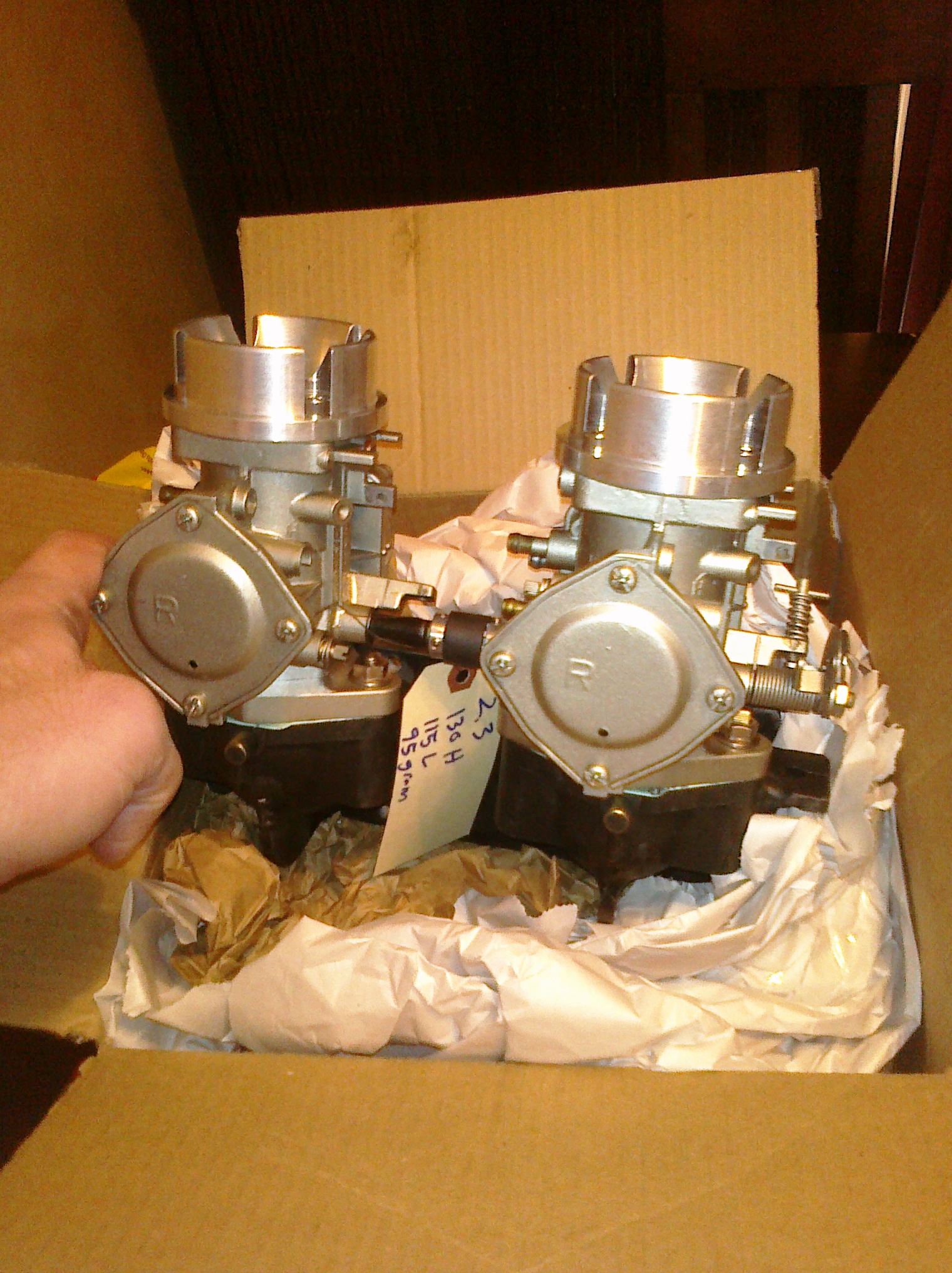

Inläggav Zephyrlius » 9 juni 2010, 10:50

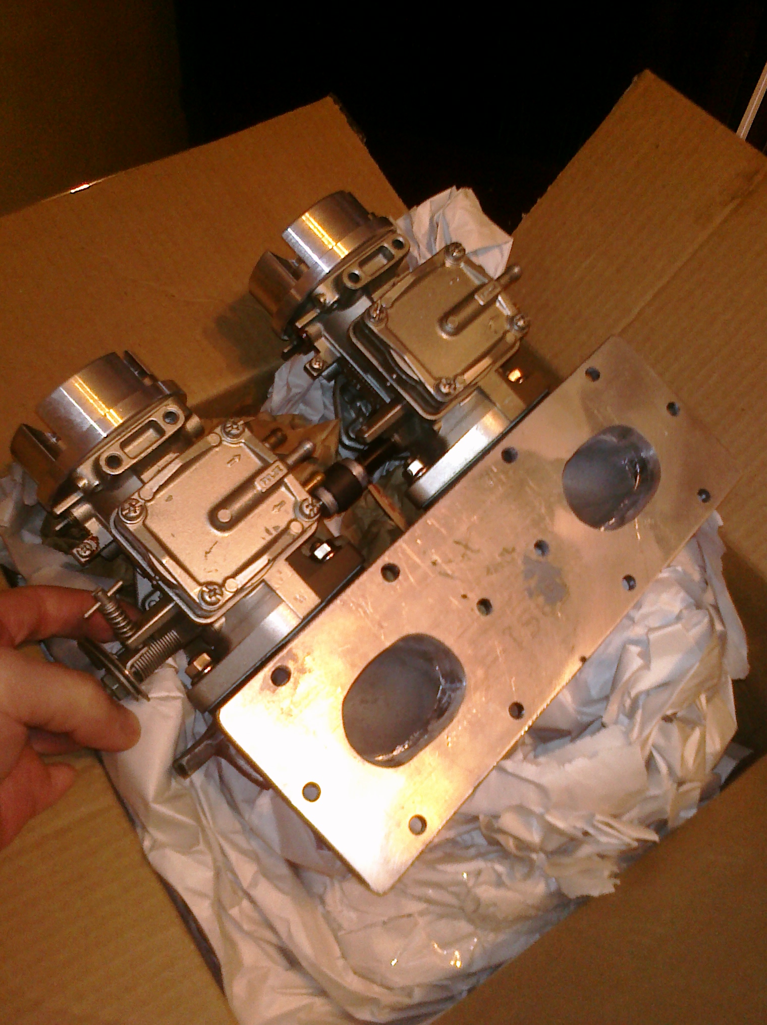

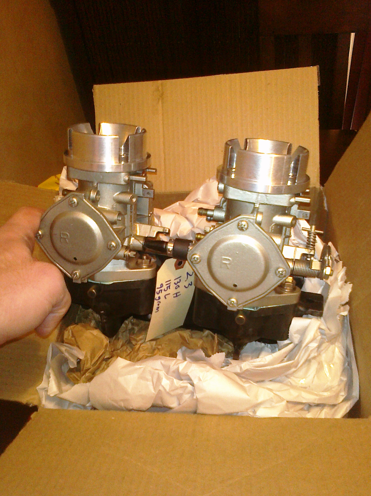

Lite godis som är påväg...
Mikuni Super BN 46 mm förgasare + intag
Lättvikts svänghjul
Förfilter till luftfilterna (mössor)
Jetskiskor :)

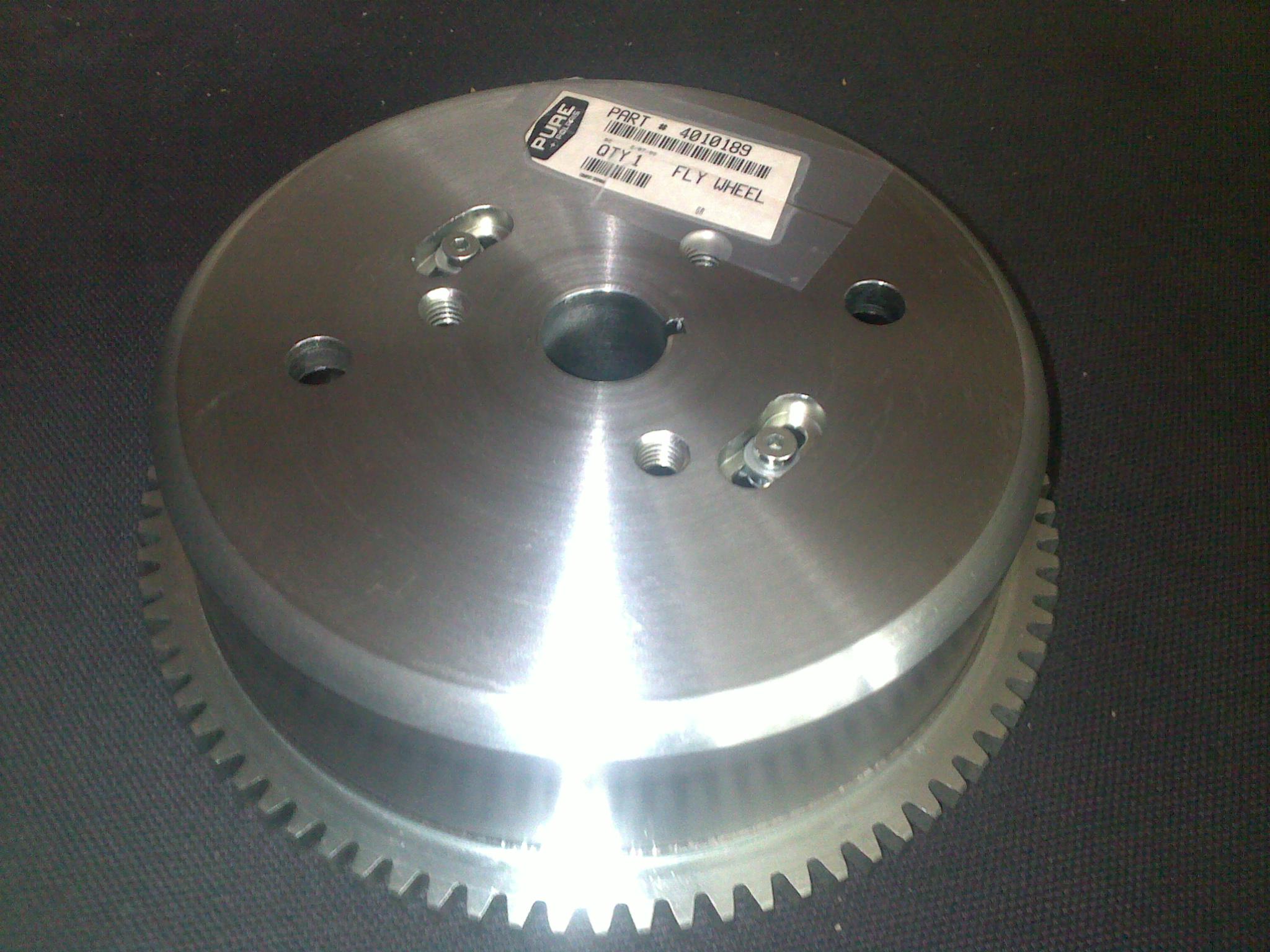

Re: Polaris Octane

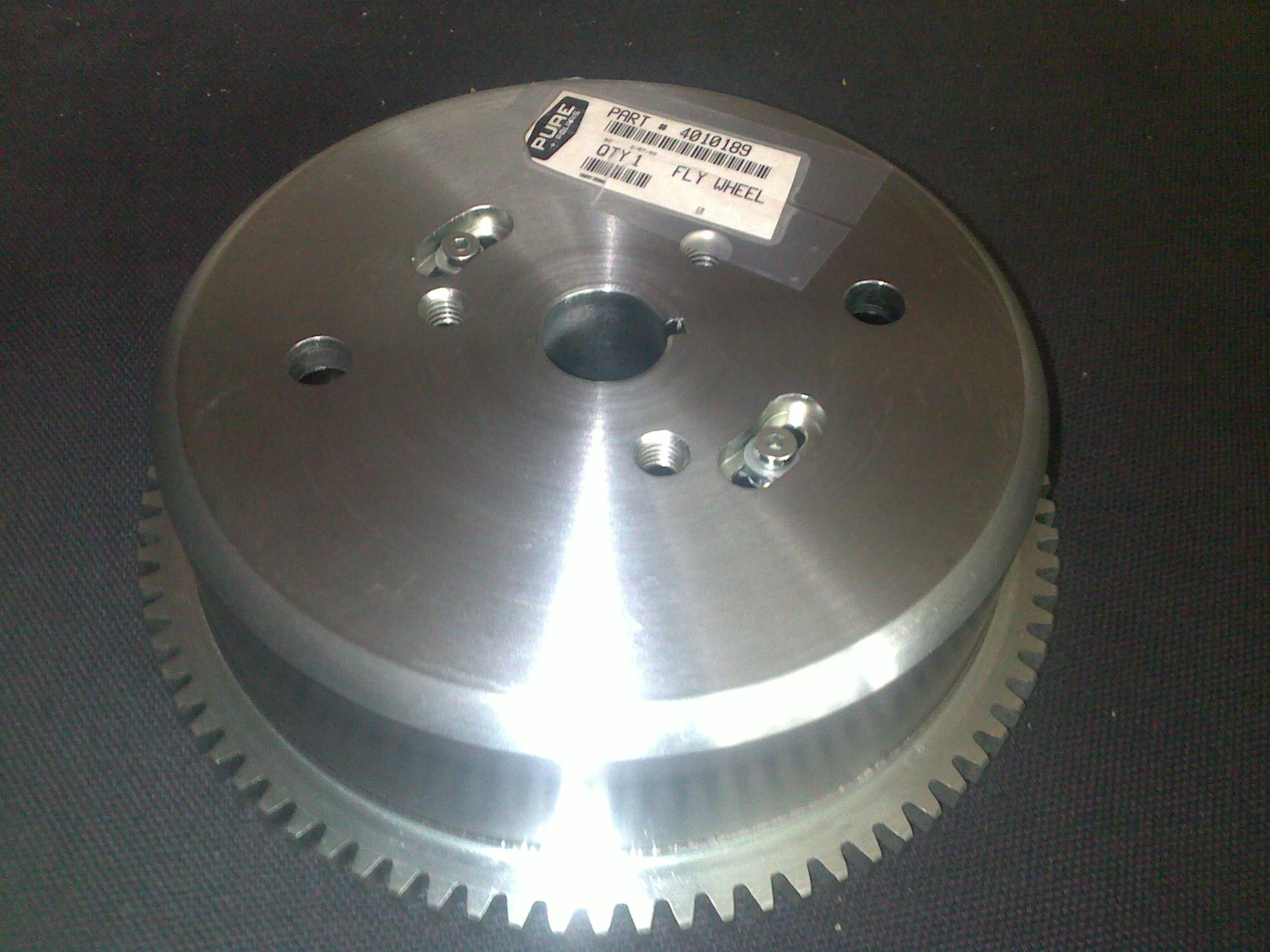

Inläggav Zephyrlius » 15 juni 2010, 16:39
Idag kom ett nytt, lättat svänghjul från Watcon :)
Väldigt magert nersvarvat orginalhjul (120gram) men skönt att kunna ha två svänghjul att byta mellan fall jag vill ha mer tyngd igen :P
Känndes som jag kom undan förhållandevis "billigt" också... 175$
Polaris Octane
Yamaha Waveblaster
Zephyrlius
Inlägg: 239
Ort: Östergötland
Inläggav sospikey » 15 juni 2010, 19:42
Skickade han med UPS? Hur mycket kostade inte det!!!!? :shock:
Inläggav Zephyrlius » 16 juni 2010, 06:21
Hehe 120$...
Så det blev en liten peng iaf...
kostade 3120kr totalt.
Det tycker jag inte är så hemskt med tull och allt.

Inläggav sospikey » 16 juni 2010, 06:53
OK. Det är ju iofs nytt. Jag gav $90 för mitt svarvade, men då tillkom ju 5500:- i frakt...
Jag hämtade ett när jag var i Florida i höstas. Hade en hel motor med hem, inklusive b-pipe. Jäklar vad full bilen var på väg till flyget. :mrgreen:
Inläggav Zephyrlius » 16 juni 2010, 16:31
Haha förstår det, najs att åka och hämta lite godis :-)

Nu har jag dratt igång men hade ingen kamera. Motorn slängde jag ur för ett tag sen...
Nu har ja börjat ta bort min spoonson som sitter kvar för o kunna sätta dit dom nya (tappade ena)
Sen har jag slitit bort alla mattor därbak i brunnen för o refoama o returfa (antagligen full med vatten)
Sen ska ja slänga dit footholds som ja beställt (för 25mm underpad)

Inläggav Zephyrlius » 31 oktober 2010, 17:22
Nu har jag slitit bort alla mattor och börjat ta bort allt gammalt lim, tar tid :P
har en liten fundering på hur man ska göra med footholdsen, såg en på hulken som hade sågat upp för hälarna till holdsen, nån som har erfarenhet av de?, verkar som en bra ide...
http://www.x-h2o.com/attachment.php?attachmentid=112598&d=1269038925
Är även lite sugen på o ha nåt liknande detta...
nån som har testat?
http://professionaljetskirepair.com/blog/wp-content/uploads/wpsc/product_images/toehold2.JPG
Polaris Octane
Yamaha Waveblaster
Zephyrlius
Inlägg: 239
Ort: Östergötland
Inläggav Zephyrlius » 1 november 2010, 19:49
Det var ganska magert med skum och det stod vatten därinne.
En bov i dramat verkar vara läckage vid rideplatemuttrarna...
Polaris Octane
Yamaha Waveblaster
Zephyrlius
Inlägg: 239
Ort: Östergötland
Inläggav sospikey » 1 november 2010, 20:51
Det var inte mycket till skum där! Jag skulle inte göra uttaget i footholdsen sådär som bilden visar. Däremot skulle jag öppna dem bakåt, "holka ur" dem så att foten kan träs i bakifrån och inte från sidan. Om jag skulle göra om mina så skulle jag göra just så. Att ha en "hylla" fram är nog inte så dumt, jag tror pancake-pete gör de där front toe holdsen. Jag har sett att Tem(superfreak)/jetmaniac gör en variant där man gör ett hål under elboxen för tårna, så man får mer vikt framåt. Jag kör med en surf-strap som du vet, funkar för mig.
Slit nu ur allt gammalt skum, öppna upp sidorna med. Täta alla genomföringar med Sikaflex eller liknande samt köp Platon-skumplattor på bygghandeln och fyll upp helt. Köp sen några liter (minst 2 x 2 liter) 2-komponentskum från kinn.com så blir det kanon. Kolla min tråd här för inspiration:
http://www.x-h2o.com/showthread.php?177 ... uild/page2
Hör av dig om du vill ha mer tips eller hjälp!

Inläggav sospikey » 2 november 2010, 21:52
Ja, men kanske lite mindre radikalt. Typ montera dit dem, plasta in dem och foam in dem. Sen karva ur bakre kanten en del bara, avsluta med ett par lager glasfiber.
Inläggav sospikey » 2 november 2010, 22:25
Inläggav Zephyrlius » 2 november 2010, 22:55
Jaha då förstår jag hur du menar, detdär ser riktigt najs ut, så får de bli :)

Inläggav Zephyrlius » 20 november 2010, 18:48
Idag har jag läcktestat skrovet, fyllde på med vatten i ståbrunnen och märkte snabbt att det pissade ur vatten.
Kollade in i pumpen och såg till min stora förvåning två runda fina gål med en ca 6millimeters diameter som det sprutade vatten ur.
Pumpen saknade två skruvar in mot ståbrunnen !!! hål rakt igenom :O
Sen läckte det lite under drivaxeln vid genomföringen mellan ståbrunnen och motorrummet.
