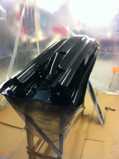

Hej!

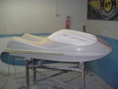

Tänkte lägga upp några bilder på vårat projekt.
Vi köpte en SX-R av Markus på sx-r.com i Österrike, ett tomt skrov utan teknik.
Vi modifierade denna modell för freestyle/freeride. Alla formar är klara för gjutning såsom skrov, styrbom, rideplate, huv och footholds.
Styrbommen har liknande design som Rick Roys Pole, med luftintag genom två aluminium rör. Bommens nedre och övre del gjuts i kolfiber.
Vi kommer att gjuta tre stycken till att börja med.

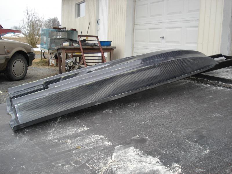

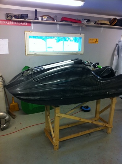

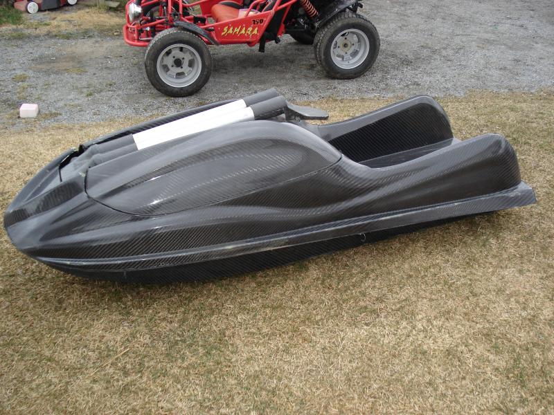

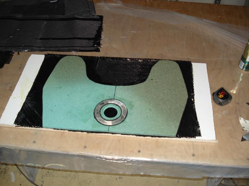

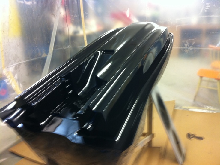

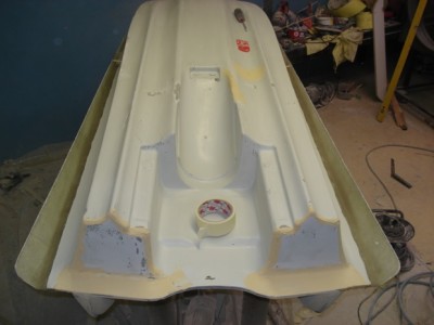

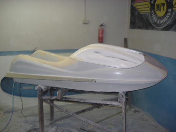

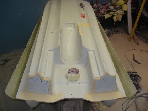

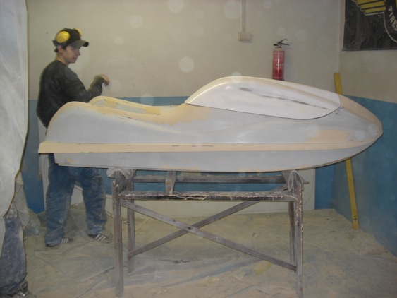

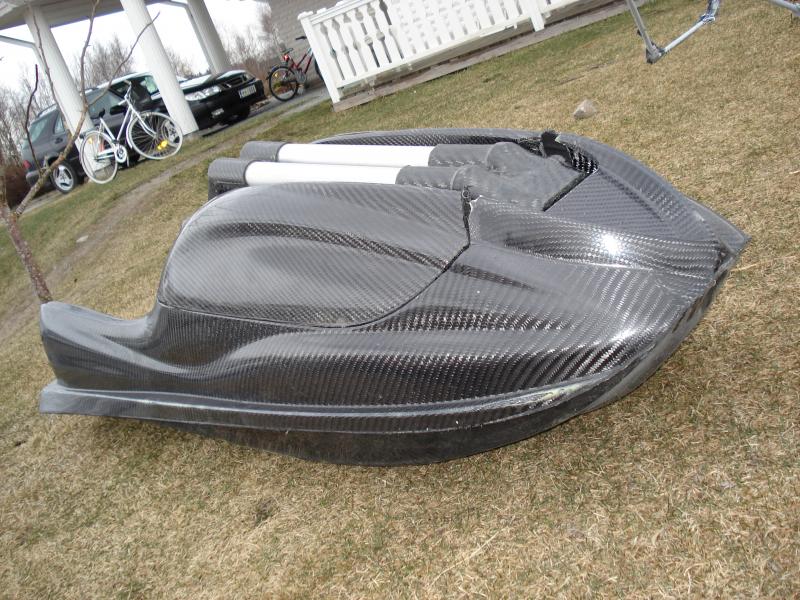

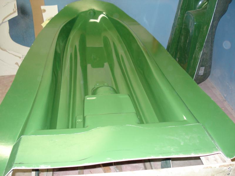

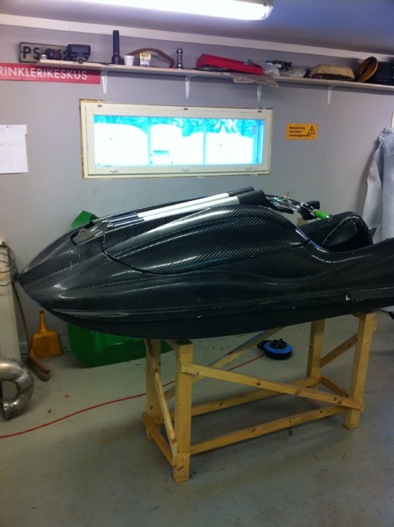

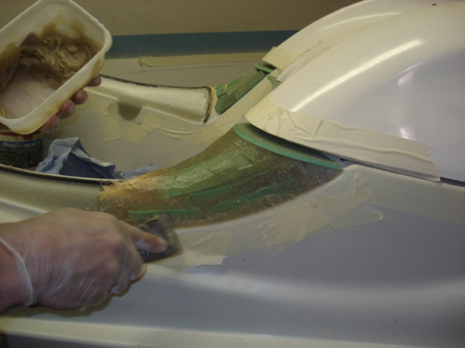

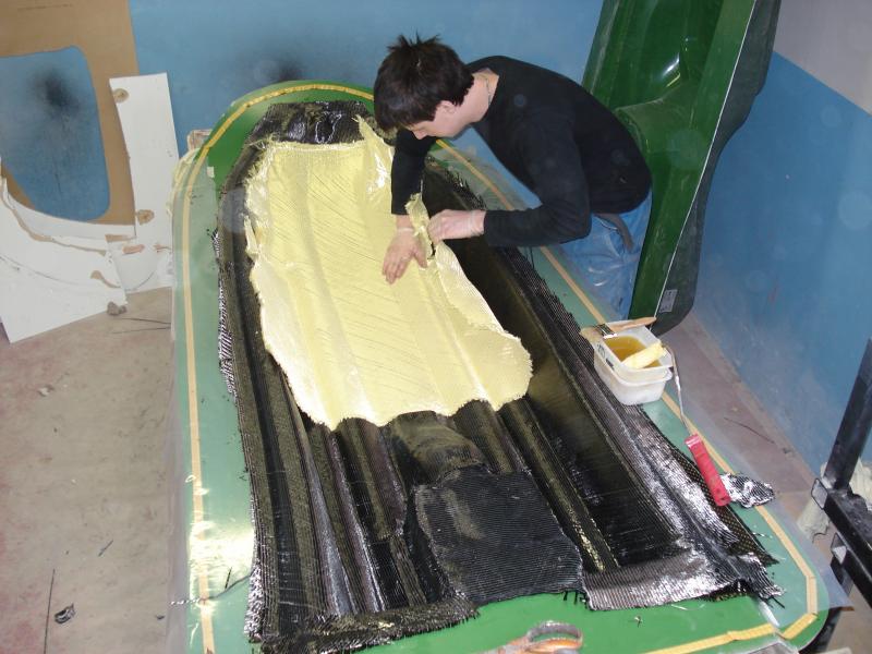

Inläggav blue fox » 3 april 2010, 11:09

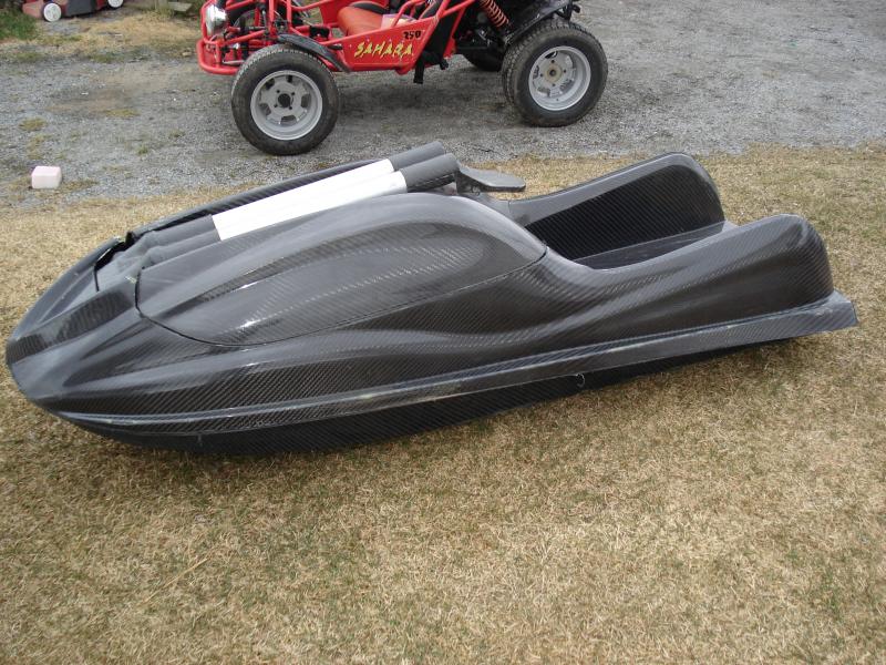

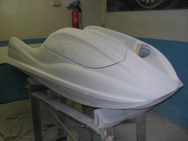

här kommer lite bilder..

Re: Kolfiber Made in Finland
Inläggav tompa » 3 april 2010, 12:14
Snyggt!!
Vad satsar ni på att hamna på för vikt på skroven?
Kommer det att gå att använda superjet grejor i den eller bara kawa? Eller kommer ni kanske att göra nåt liknande med en superjet??
Lär ju följa den här tråden :D
Inläggav blue fox » 3 april 2010, 18:34
ca 25 kg är det tänkt.
ja det kommer att gå att använda super jet grejer också, förutom pumpen där blir det en kawa eller magnum. För tillfället har vi inga planer på någon super jet men man vet ju aldrig. :D

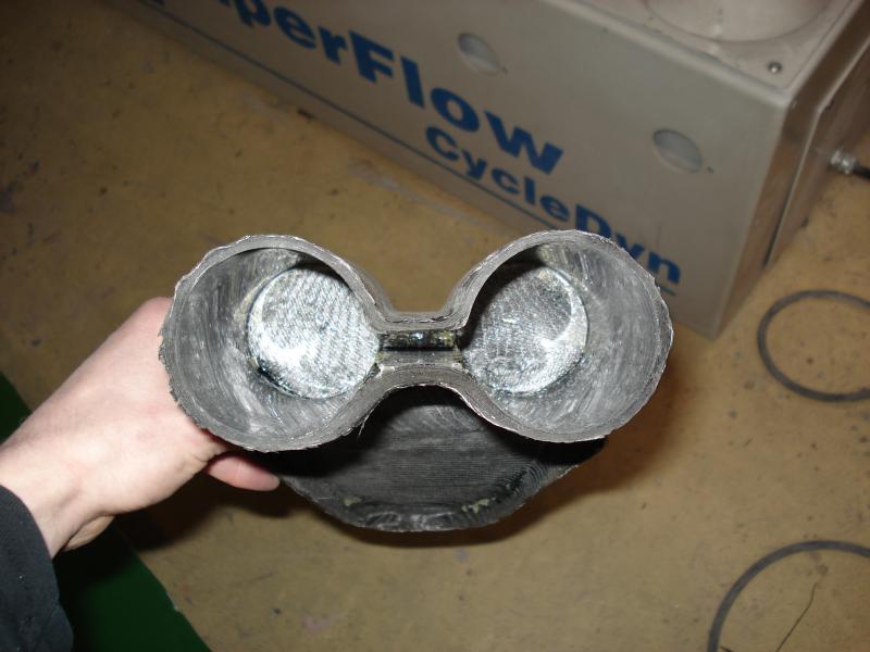

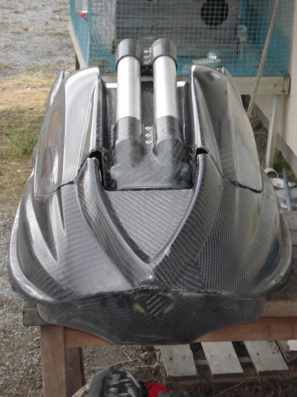

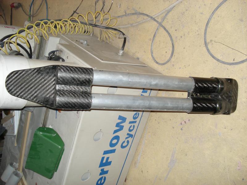

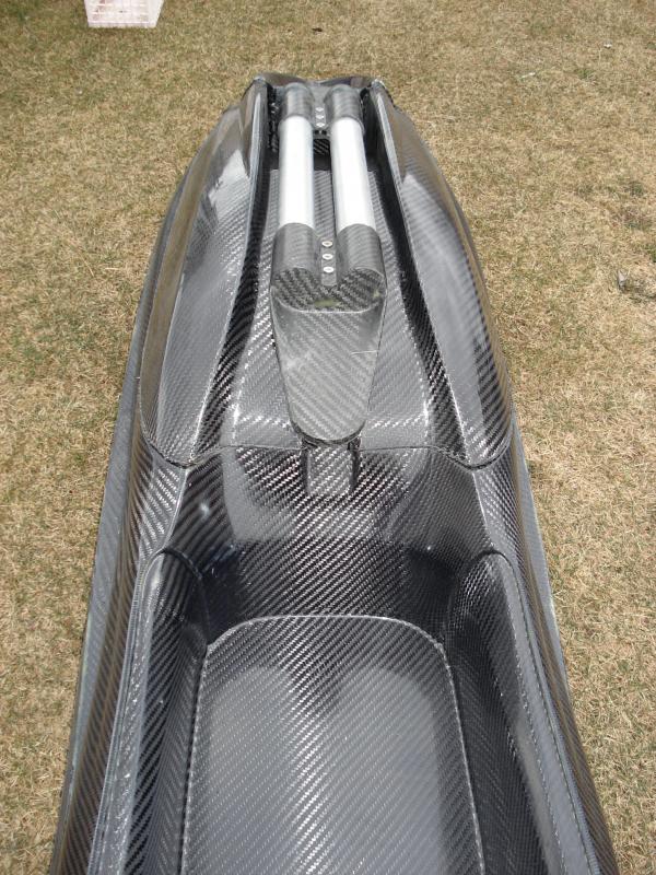

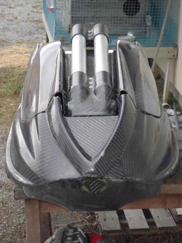

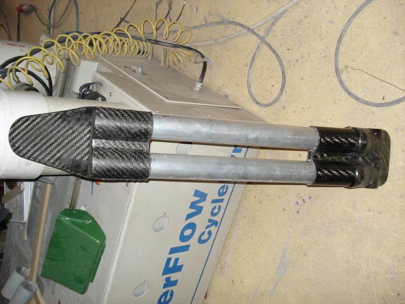

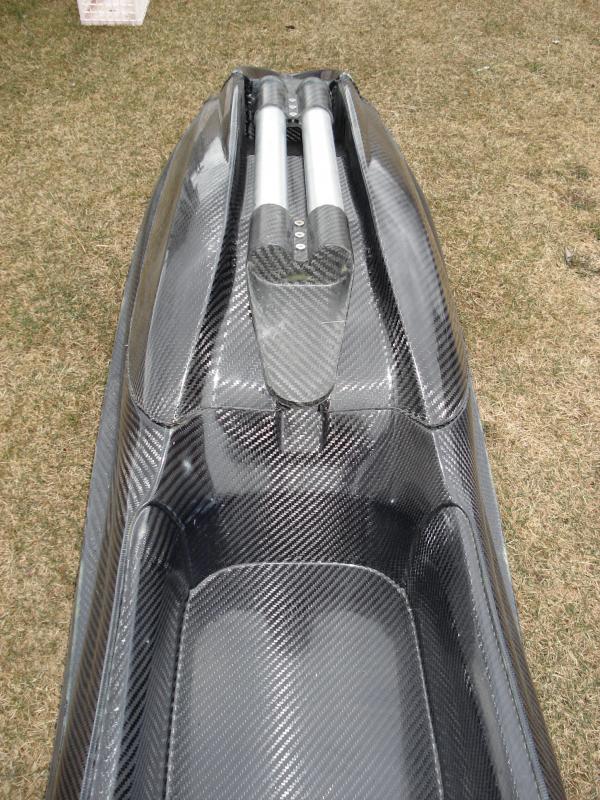

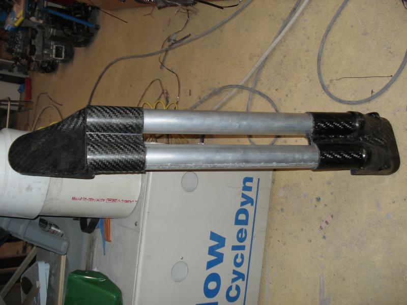

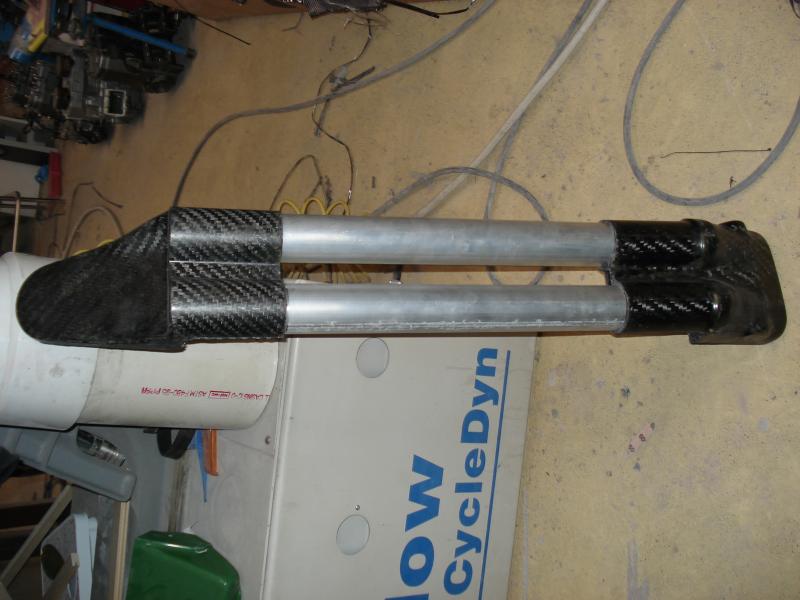

Inläggav blue fox » 8 april 2010, 20:06
här kommer bilder på första bommen. 2,5kg med rören inräknade. 8-)
Inläggav Penken » 9 april 2010, 07:56
fan va najs bommen va. hur mycket kommer ni att ta för grejerna när ni säljer dom?
Inläggav tompa » 10 april 2010, 10:01
2,5 kg det är faan lätt det :-D, måste nog byta ut min x-metal bom i framtiden den väger nog närmare 10kg :shock:. Fast den får jag nog aldrig av även om jag skulle vilja det :-D
Kommer man att kunna justera längden på bommen?

Inläggav stmotorsport » 10 april 2010, 11:24
Den är justerbar på längden som rrp.

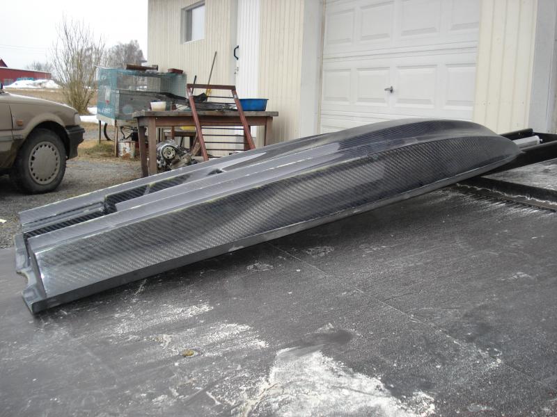

Inläggav stmotorsport » 10 april 2010, 16:39
Bommen kommer oxå att passa sj men ett nytt nedre fäste följer med.

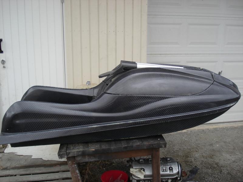

Vi har precis avslutat gjutning av första skrovet, är helt slut,jobbigt!
Bilder kommer imorgon.
Inläggav stmotorsport » 11 april 2010, 09:17
Om man bygger en freestyle maskin från orginal skrov så lämpar sig sj mycket bättre än sxr
men blir det ett eftär marknads skrov i kolfiber är sxr ett mycket bättre alternativ,
titta bara på matrix av trinity han har i princip kopierat ett sxr botten
när man gjuter i kolfiber spelar det ingen roll för vikten om formen är sj eller sxr.
Bilder på första skrovet kommer under dagen,finns oxå uppe på xh2o

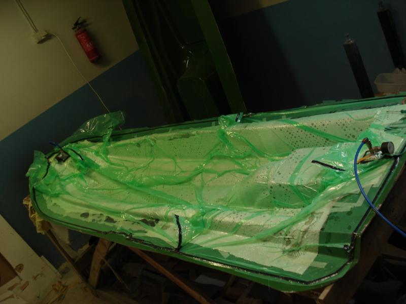

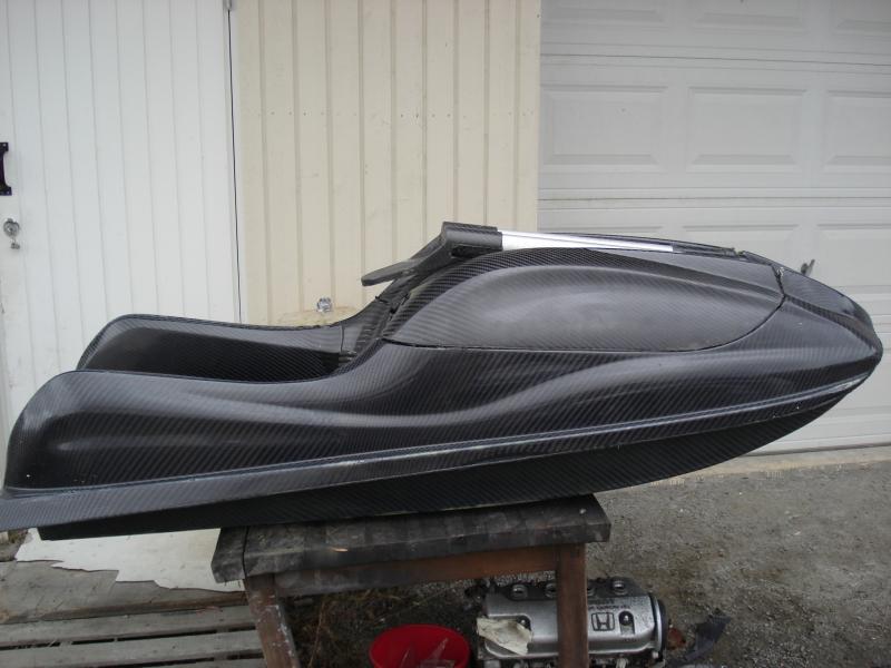

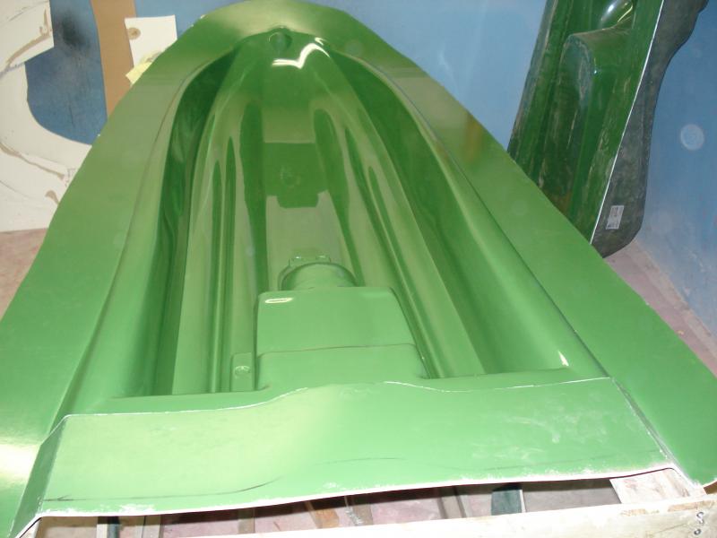

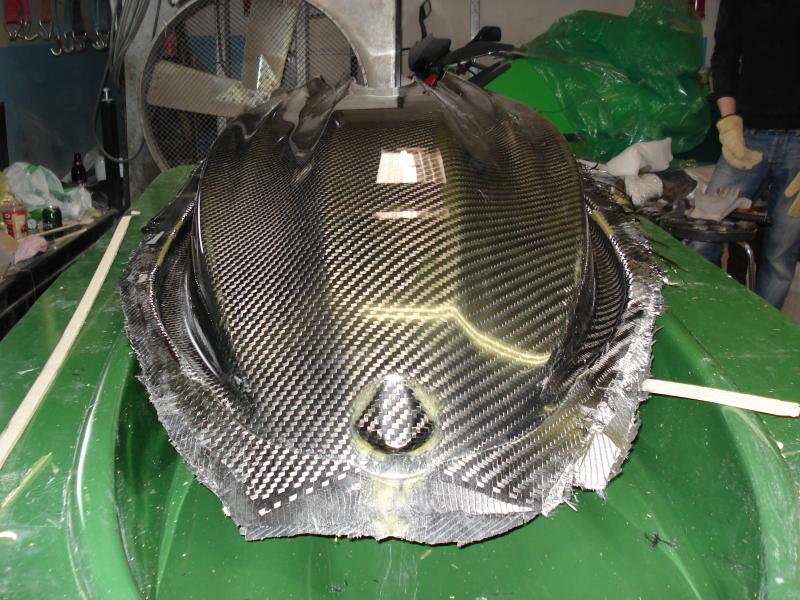

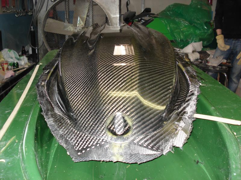

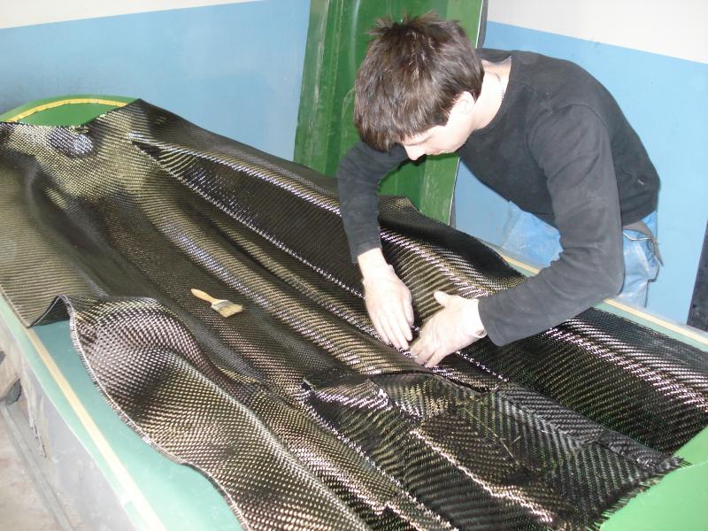

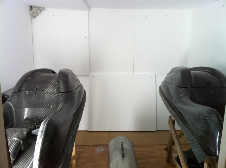

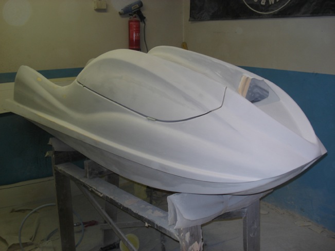

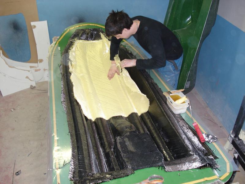

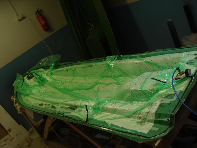

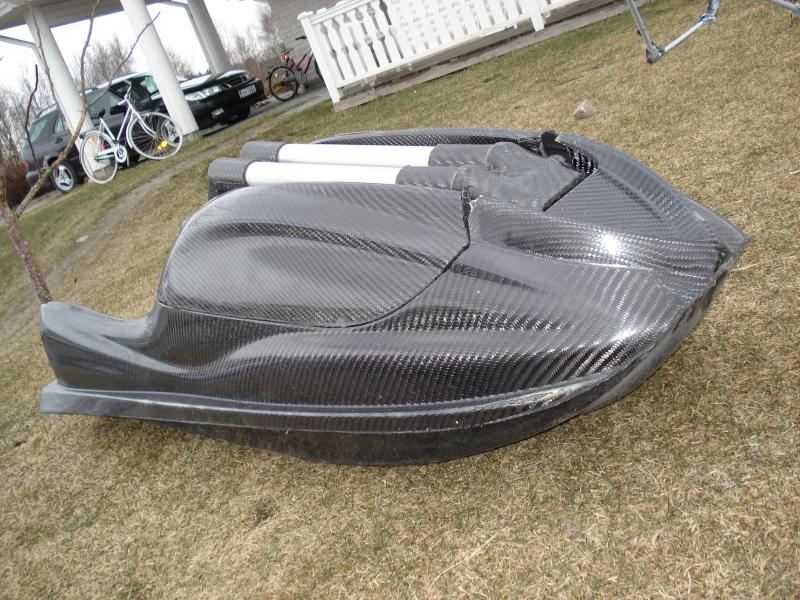

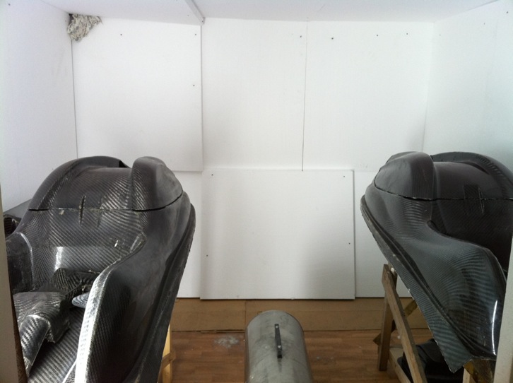

Inläggav blue fox » 11 april 2010, 12:34
bilder från helgens gjutning. :-)
Inläggav tompa » 11 april 2010, 16:10
Här går det undan, riktigt snyggt :-D
Vad har ni tänkt att slänga i för nån sorts motor i den?
Inläggav Nesam » 11 april 2010, 18:10
Riktigt coolt 8-)
Har ni pysslat mycket med kolfiber och gjutning förut?
Ser ut som ni gjort det där mer än 1 gång :-D

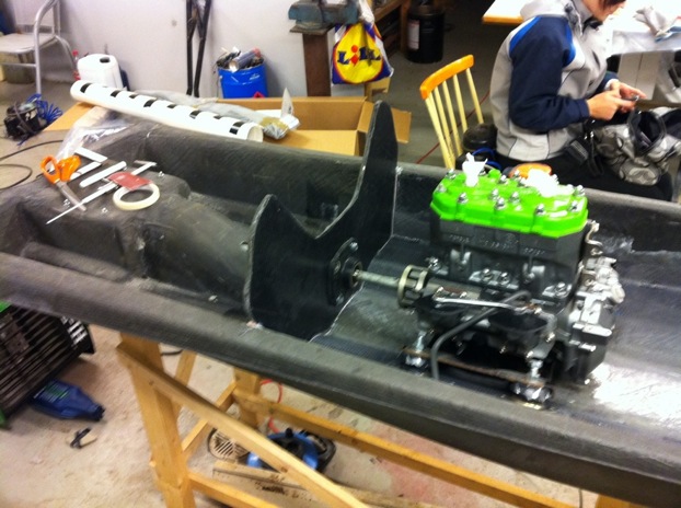

Inläggav stmotorsport » 12 april 2010, 20:06
Det blir nog duktigt trimmade 750cc till att börja med( Factory pipe, Riva gasare,ada girdled topp,
total loss tänd.) men vi har planer på en kawa baserad 1040cc motor som vi håller på att utvekla och sen dyno testa
men den blir nog klar först mot hösten(vi håller väl mest på med motor byggen med kolfiber i andra hand)
Vi har gjort några bilar i kolfiber tidigare Bl.a. en känd volvo c70 för dragracing till Borlänge
och en hel del smådelar till bilar

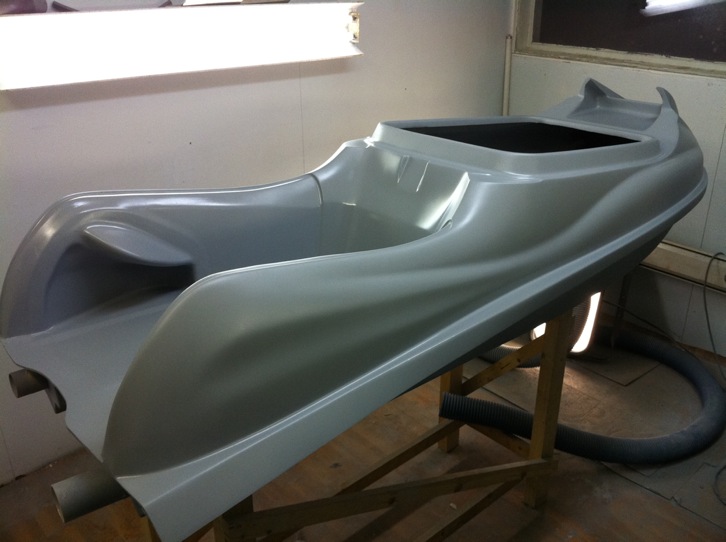

Inläggav stmotorsport » 8 maj 2010, 19:27
Det har gått lite trögt några veckor nu, mycket annat!

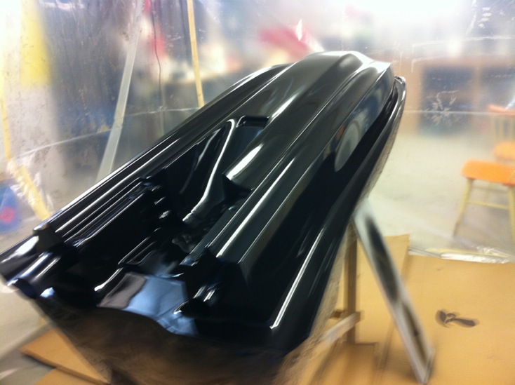

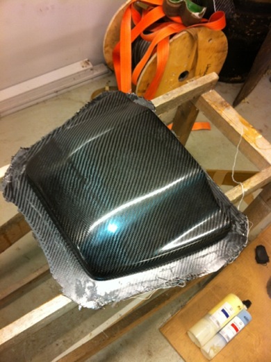

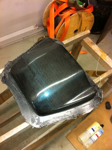

Men vi har gjutit huv(inner och ytter del) och första däcket idag.
Ska försöka få upp några bilder imorgon.

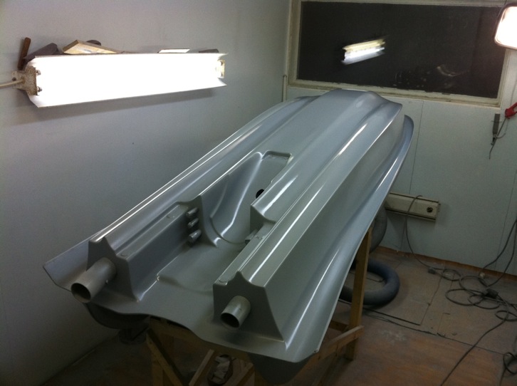

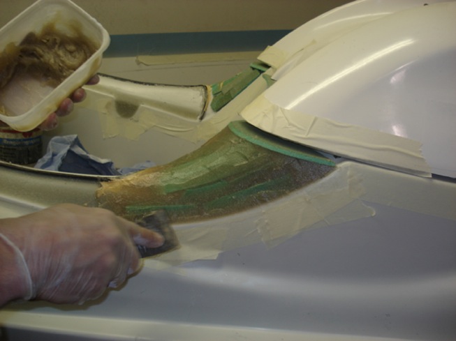

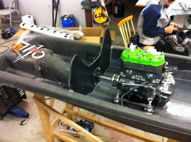

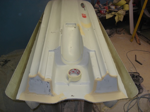

Inläggav stmotorsport » 11 maj 2010, 18:50

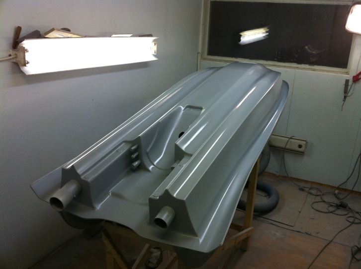

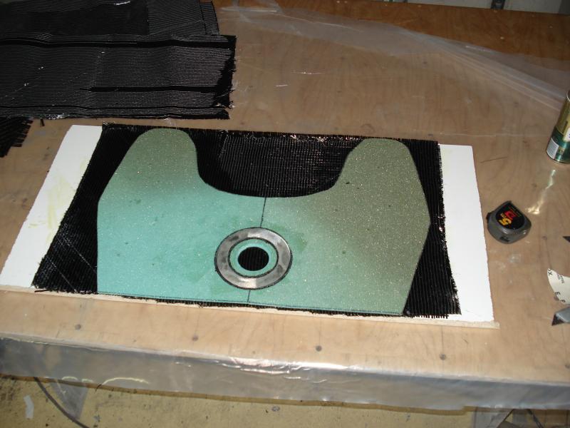

Vi hoppas att vi får börja testa i slutet av juni.

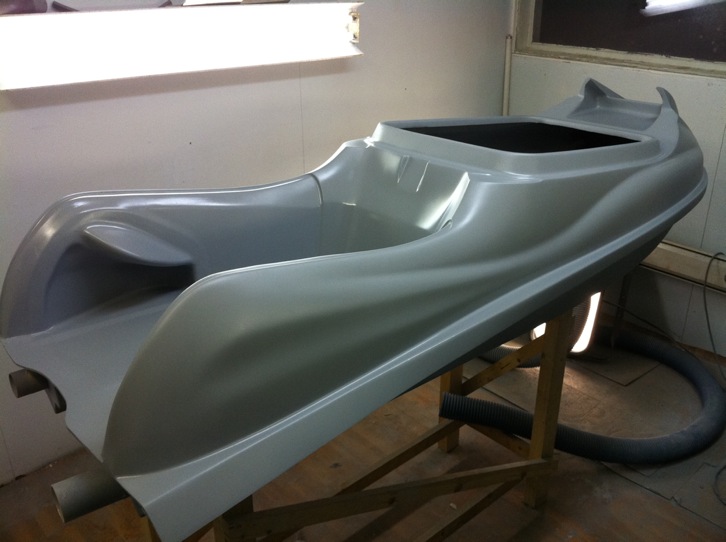

Här kommer lite mer bilder!

Inläggav nahlbom » 11 september 2010, 19:31
Hej killar snyggt bygge, vad använder ni för matta? rti eller förbehandlad väv?
Jag är väldigt intreserad av priset på ett komplett halvfabb.
Inläggav blue fox » 27 mars 2011, 14:51
Här kommer lite bilder.
börjar bli klar för ytfärg.
efterhärdning på g
lite dålig bild men footholds är inpassade och limmade
nedredel till vattenbox
motor inpassning
blue fox
Inlägg: 14
Blev medlem: 24 januari 2010, 18:08
Inläggav blue fox » 27 mars 2011, 14:52
bilderna kom i fel ordning.. :shock:
blue fox
Inlägg: 14
Inläggav Nesam » 28 mars 2011, 18:17
Gör inget ;)
Riktigt intressant detta,
vad kommer priset hamna på för ett chassie?
Kommer de att gå att sätta i Superjet motorer och pump
eller är det Kawasaki som gäller?
Inläggav blue fox » 3 april 2011, 17:50
Nesam skrev:Gör inget ;)
Vi vet inget pris ännu. Det går med vilken motor som helst, bara att göra motorfästen efter den motor man vill ha. Det måste vara en kawasaki pump eller någon eftermarknads pump för kawasaki skrov.
blue fox
Inlägg: 14
Inläggav blue fox » 3 april 2011, 17:58
Målad för två timmar sen. :-D
