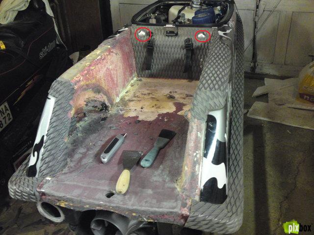

Det tog ca 6 timmar och en flaska bostik att få det att se ut så här
Sen började jag att kapa ur de gamla holdsen, jag använde en dremel till att kapa med men fel sorts skivor så det tog sin lilla tid :D
Satt som berget, men med lite våld o vaselin så
Här är en bild på både den gamla fothållaren och den nya, dom nya blir lite större 8-)
Problemet var att jag hittade vatten i den så det var bara att fortsätta att kapa :(

Golvet och sidorna uppkapade
Till att ta bort det gamla skummet så använde jag en gammal spackelspade, en böjd skruvmejsel och händerna.
Det är bland det drygaste jag nånsin har gjort.
Ett hål av flera som jag har hittat, men jag tror att jag kan ha orsakat dom själv när jag bröt bort skummet :(

En fråga:på första bilden ser man dina rör sticka ner från huven,är det nå special rör eller
är det bara "stylade" stumpar?

Tuberna under huven är förlängnings rör av plast(tror jag) för att få ned eventuellt vatten till botten av motorutrymmet. Jag kan fota lite bättre bilder ikväll av dom ikväll.

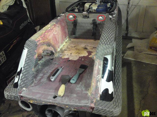

Vad är det för effekt i maskinen? Vad kostar den? Och till slut, vad är det (markerat i rött) här:
Är det kylvattnet? Helt fel?
Re: Byte av fothållarna och lite refoaming
Inläggav tompa » 21 juli 2009, 10:27
Det där är utkastarna från länspumparna, perfekt att ha dom där då ser jag direkt om den tar in vatten.
Den ska kunna leverera ca 150hk har det sagts.
Den var rätt dyr ca 60 papp med förgasare men då tog jag allt nytt, jag använde i princip inget från min gamla motor. Hade kunnat spara in rätt mycket om jag hade byggt på gamla motorn. Men jag ska göra iordning den också sen hade jag tänkt. Kan va bra att ha två motorer :D
