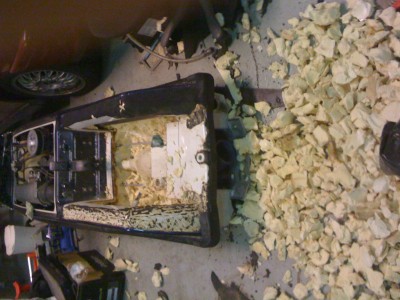

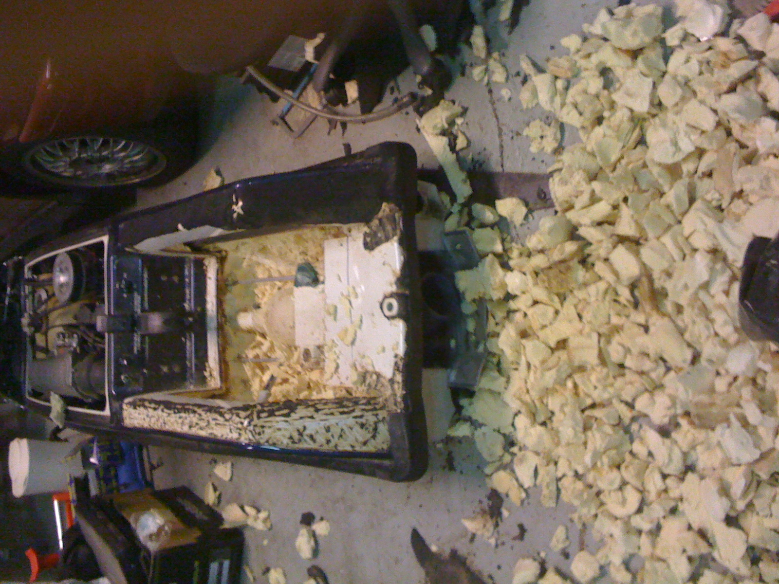

Nu är det dags att uppdatera bettan lite.
Kände att jag av ren solidaritet mot mina vänner som
ofta får hjälpa till att lyfta betta. Den var så satans tung
och alla kilon som kan tas bort är guld värda.

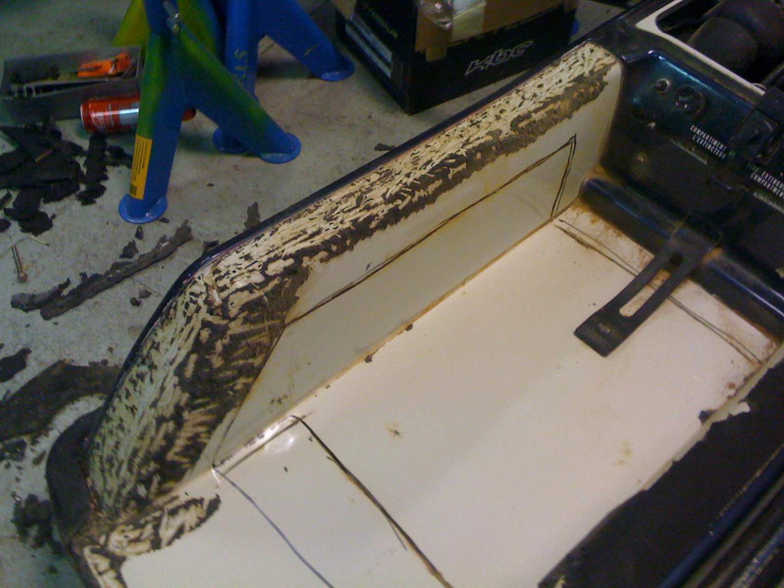

Skar upp golvet i ståbrunnen, lite väl mycket kanske :lol: .
Men det ordnar sig säkert...? Vilket jävla jobb det var!!!!
Sen har jag börjat riva ut det gammla skummet. (Ännu jobbigare för den delen)
Där stod ca 10 cm med vatten i skumet och mycket av skummet hade sugit
åt sig vattnet också så detta lär spara en hel del vikt.
Jag hade tänkt att slänga in en scupper-ventil där bak så man får
ut vattnet ur motorrummer lite smidigare, sen blir det footholds
från wamiltons samt ny skummfyllning i form av inte vattenabsorberande
Styrofoam från den lokala byggmarknaden. Känner att det lätt
blir några timmar tätande och glasfibrande också.
Här har ni några startbilder.

Inläggav tompa » 26 november 2009, 17:38
Ja det är ett jävla jobb att göra det där, men lätt värt det om man sparar några kilo :)
Vilka fothållare blev det, Ricters eller?
Lycka till

Re: Refoaming, returfing och fotholkar
Inläggav Nesam » 27 november 2009, 15:54
Så vitt jag förstår AirTimeProducts=ATP 8-)
Inläggav hakis » 27 november 2009, 21:47
Jag har börjat täta skrovet med biltemas marintätning. Hoppas på den liksom...
Har lagt fina strängar där skrovet är sammanfogat.
Funderar på om man kan ta microbalonger tillsammans med epoxi och blanda det till ett "spackel", någon som provat det?
Tänkte fylla igen hela springan så att det blir platt nog för att lägga några lager glasfiber över sedan.
Har rivit ut motorn med och börjat slipa bottnen också, kör hela racet med skrovet så att det håller tills jag tröttnar och köper ett nytt skrov från http://www.watercraftfactory.com/html/f ... ehull.html
Funderar även på vad man ska fylla skrovet med för sorts skum sen. Har kollat på wamilton och blowsion men
det verkar inte som att det skickar sina 2-komponentsskum utomlands. Skratta om ni vill men jag har hittat ett
liknande skumm på kinn.com - http://www.kinn.com/es/product/product.asp?productid=167562&returnurl=../docs/offers.asp
Det finns även 2-komponents brandskum som blir jävligt stabilt, men det kostar en slant.
Jag har förstått att man inte kan använda vanligt 1-komponents fogskum då det behöver luft
för att härda och att det då alldrig torkar i mitten om man öser i en hel skumflaska.
Råd och tips?
Inläggav sospikey » 3 december 2009, 21:48
Kinns skum funkar riktigt bra! Blir kanonhårt. microballonger fungerar bra, det gör du lim eller spackel av (blandat med epoxi förstås). Jag har kört rickters, de är lite små. Har beställt footholds av tom21 på x-h2o. De är gjorda för att funka med 25 mm underpad, jag tror de kommer bli riktigt bra.
Inläggav Skydive » 4 december 2009, 10:19
Kul att se att många är på G med sina maskiner!
Förstår att den största anledningen till refoaming för dig är att få bort vattningt skum? Hur vet man att det finns vatten i skummet och finns det fler anledningar till att göra det?
Den slutgiltiga frågan : Hur lång tid tar det?
Inläggav hakis » 4 december 2009, 11:07
Skydive skrev:Kul att se att många är på G med sina maskiner!
Du får prova väga den, eller va två stycken som provar lyfta 2 olika maskiner där man vet att den ena är tom på vatten :?:
Något bättre tips har jag inte. Jag kände bara att min vägde mycket mer än polarnas.
Det tar aldeles för lång tid att ta ut det förbannade skummet, men det är värt det! Ett tips är att ha rätt verktyg, själv gröpte jag ur allt med kniv men det måste finnas något smidigare sätt!!! Nu har jag har tätat överdrivet mycket så att det alldrig mer ska komma in vatten där så förhoppningsvis var det första och sista refoamen på denna maskinen.
De flesta superjettar läcker in vatten efter några år, så rent krasst är din sj över 5 år så kan det vara dags. Sxr har ett skum som mer liknar frigolite som inte suger upp vatten så samma sätt sen kanske den är bättre ihoplimmad men det verkar inte vara så många sxr-ägare som behöver refoama, inte vet jag.
Det är ganska lätt och roligt att greja med glasfiber och epoxi, man lär sig mycket medans man håller på.
LYcka till!
hakis
Inläggav sospikey » 5 december 2009, 21:07
Gå till bygghandlarn och köp "platonisolering". Tar inte upp vatten och stenhård!
Det tar tid att foama om. Räkna med 30 timmar från start till mål. Sen kommer matta till på det.
Jag smackade dit rör för tilt medans jag höll på. Ifall. Jag förstärkte sidorna med. Nu håller jag på att såga bort ribborna och ska förstärka sidorna och nosen. Lägga igen bränsleintaget i nosen med. Fan va jobb!
