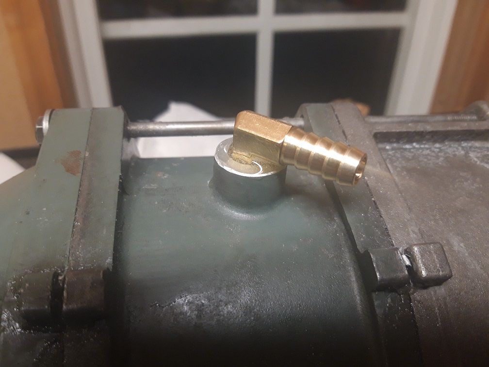

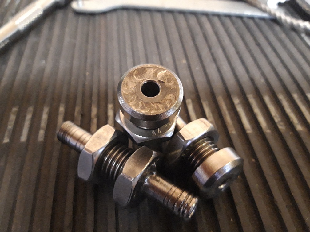

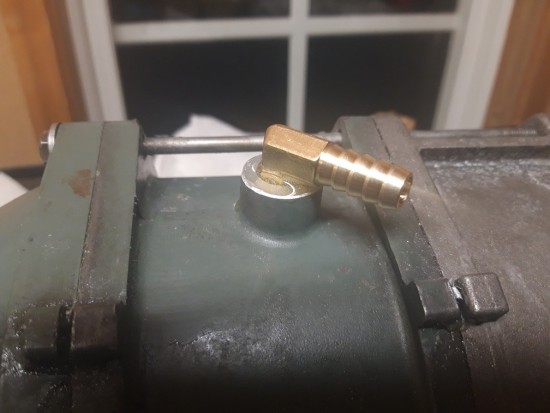

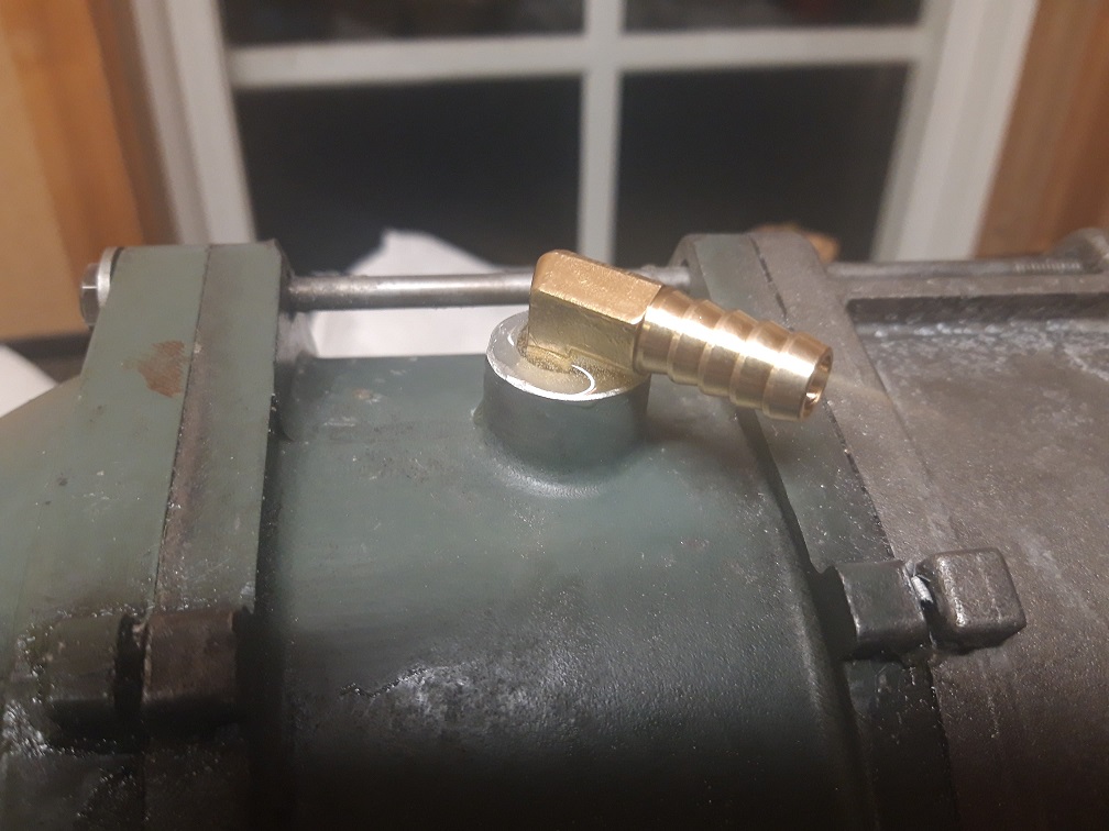

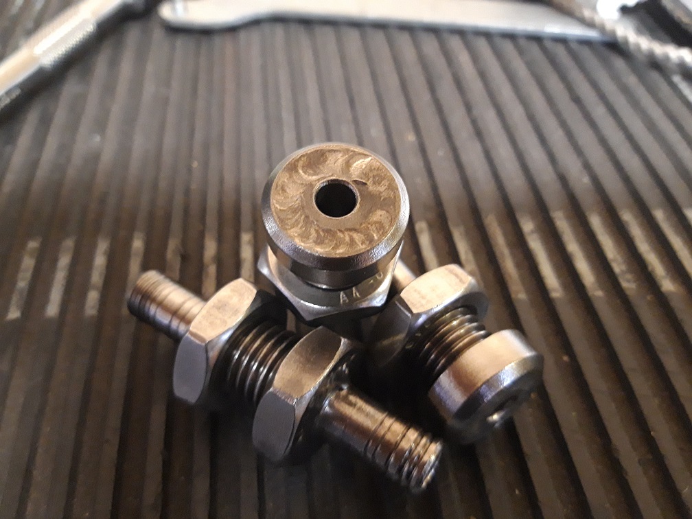

Håller just nu på att installera "duel cooling"
2 pissers o 1 skottgenomföring som jag gjorde

seriöst att tillverka egna pissers & genomföring, snyggt 8-)

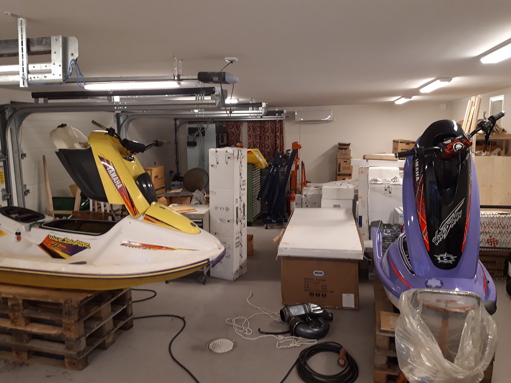

Stått utomhus under en pressening i 5 år så är en liten chansning. Fick igång motorn igår och provade lite i vattnet på trailern idag. Går halvok men förgasaren läcker som ett sål så den måste fixas innan jag vågar åka nått. Rykte o lät som bara den också.
WB2:a
Trasig, fick låna ut batteriet till JS300:ran.
WB1:an
Har jagat ett missljud ganska länge. Går inte bra längre.
När den är kall så varvar den 6400 och 41 knop (kan vara lite för brant stigning på nya impellern, concord, 14/18)
Sen varvar den bara 5500 och gör 36 knop när den är varmare
Och detta sjönk sist till 5200 varv i slutet och slö som satan.
Får ibland också ett missljud, oftast vid gaspådrag eller vid körning i sjö. Snabbt, gällt metalisk gnissel. Trodde först det va slitringen som svält (vilket den hadde gjort o gnuggat impellern) men den är bytt och även impeller, även renoverat midshaftholdern och pumpen. Men fortfarande ingen förbättring.
Så lyft ut motorn nu o ska undersöka ramlagren. Dom känns finna men blir tokig på o lite tillfälliga fel, bättre när det är tokpaj och felet är lätt lokaliserat. :roll:

Var ett ramlager som var dåligt i wb1:an så den har gått kalas efter det.
Wb2:an o js300:ram är sålda sen länge.
Har haft en venture 1100 som familjemaskin också men såldes, ingen ville åka förutom jag o då är wb1:an roligare.
Skrotat ner en SN med 61x/61x motor också.
Men en superjet -12 är inköpt. En fin orginalare men motorfästerna behöver bytas.
Har typ fått tag i några o väntar på dom, är riktigt sugen på o provköra innan isen lägger sig!

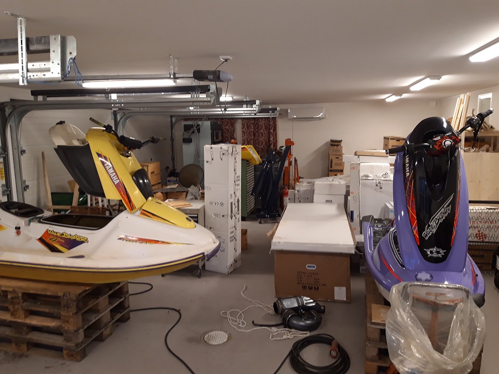

Bilder kommer när maskin är tvättad. Har en ny verkstad också så nu finns alla möjligheter iallafall.
