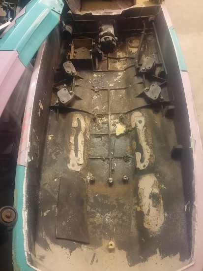

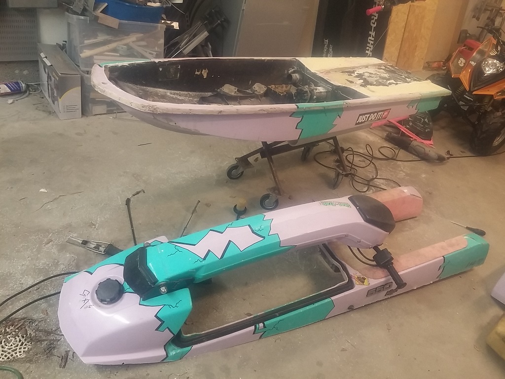

Göra en jetsurf jetboard av kawa JS300 skrov
Inläggav Nesam » 7 november 2017, 20:40
Då var det klart efter mycket funderade så är bollen i rullning.
Hade tänkt göra allt från amfibiefordon,vägfordon till en Yamasaki (kawa med superjet motor)
av detta gamla Kawa JS300 skrov,det blev ett försök att göra en jetboard :!
Både Yamasaki och "väg jetski" finns redan och detta kändes som Om det går blir
kul att åka på.
Känsliga personer som brinner för gamla kawa jetskis bör inte följa denna tråd
Har iaf mätt och det ser ut som måtten blir bra,vikten något hög men det mesta
beror på att jag tänkte prova med original jet aggregat och dom väger mycket
i detta sammanhang men att ta fram nått eget känns långt ifrån aktuellt.
Motoralternativ är el eller bensin men det lutar mot en 2cylindrig liten bensinare just nu
och siktar på mellan 10-15Hk så visar det sig om det räcker eller inte...

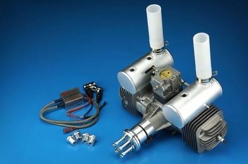

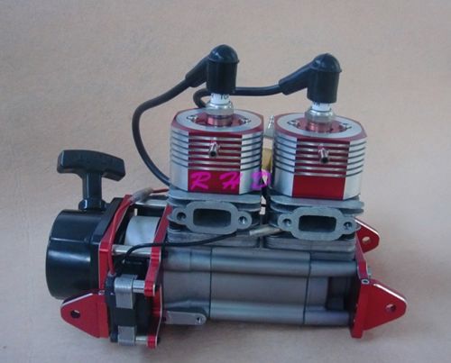

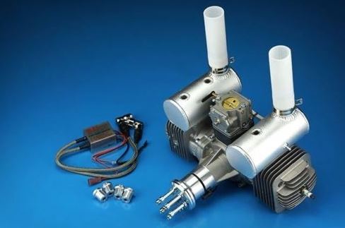

Hittade en 170cc 2cylindrig på 17HK vid 7500Rpm som är liten i mått etc
skulle funka bra men tyvärr lyft kyld men det löser man nog.
Känns som det mest aktuella valet just nu.

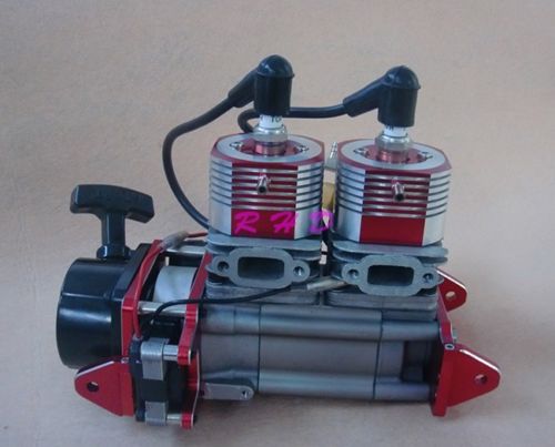

Annars är det en vattenkyld på 58cc och 8Hk men ska
tydligen kunna få ur 15Hk men vid 16 000Rpm
och det funkar ju inte med denna pump men frågan är
om det går att hitta lösningar på det.
jetsurf motor.jpg (26.64 KiB) Visad 208718 gånger

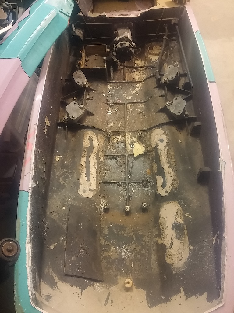

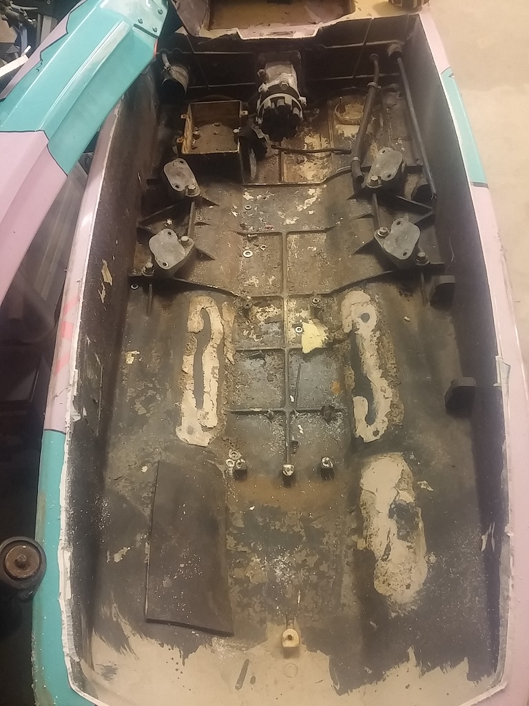

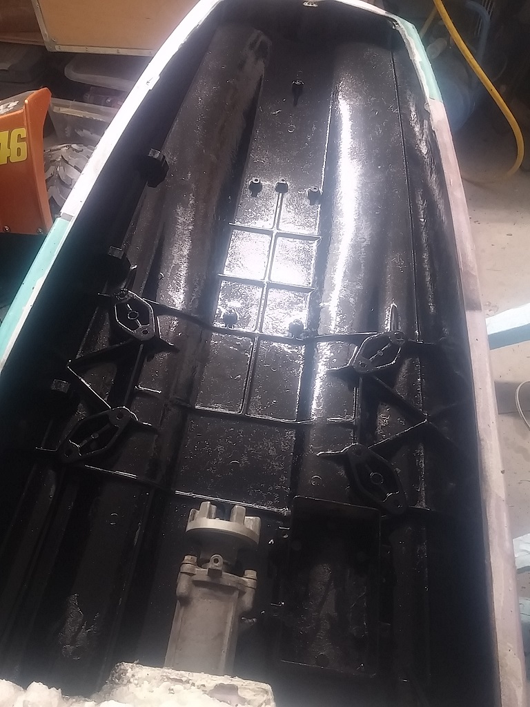

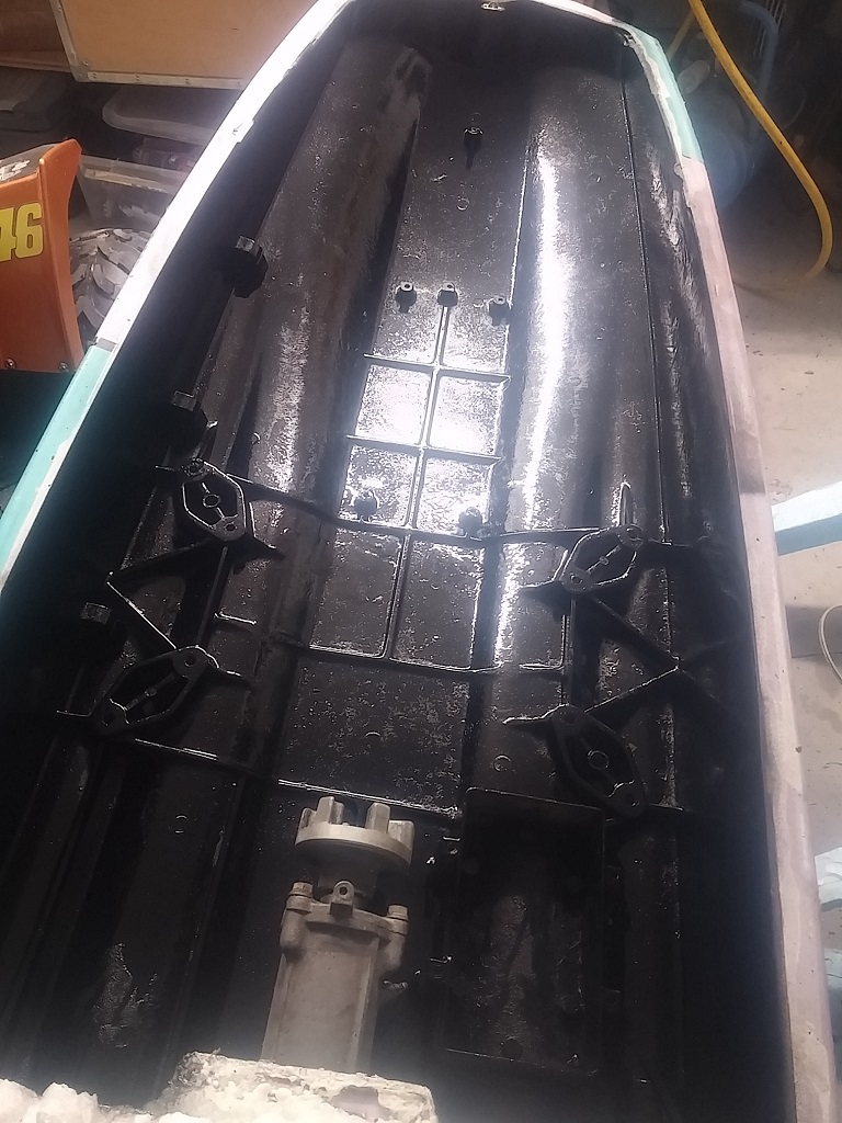

Re: Göra en jetsurf eller jetboard av JS300 skrov
Inläggav Nesam » 10 december 2017, 10:46

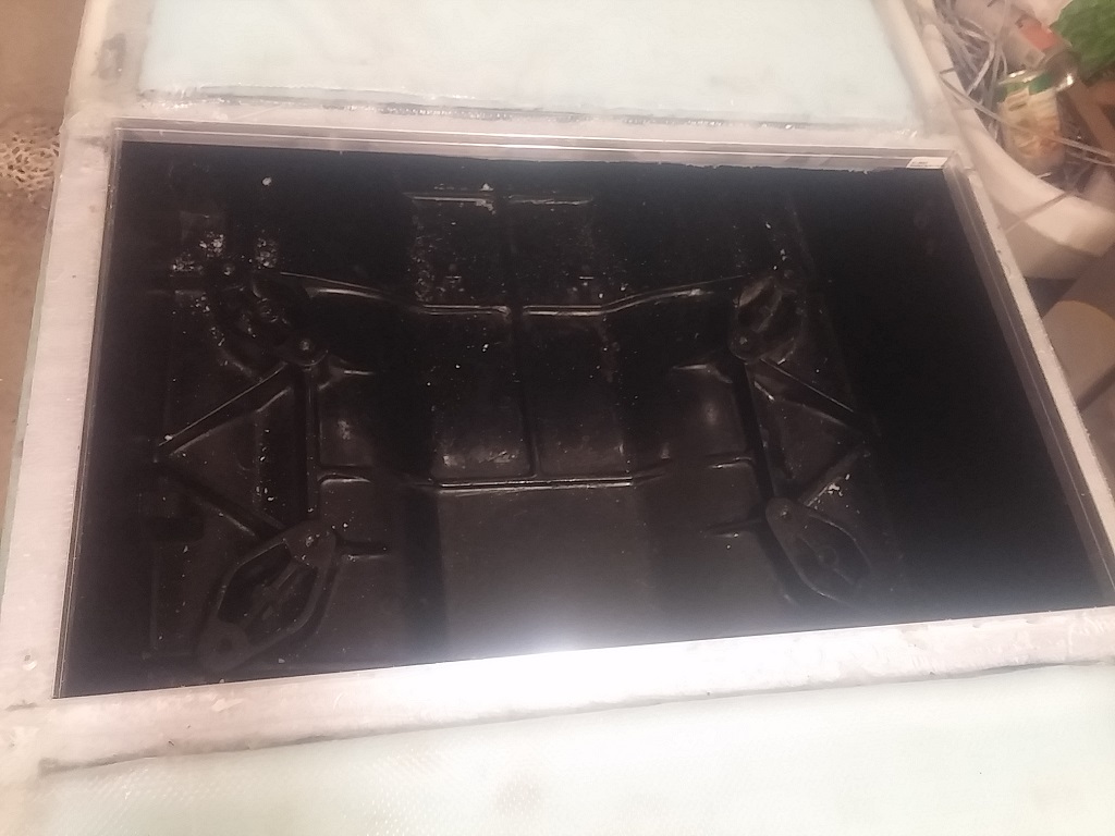

Har vart på resande fot så det har stått lite stilla

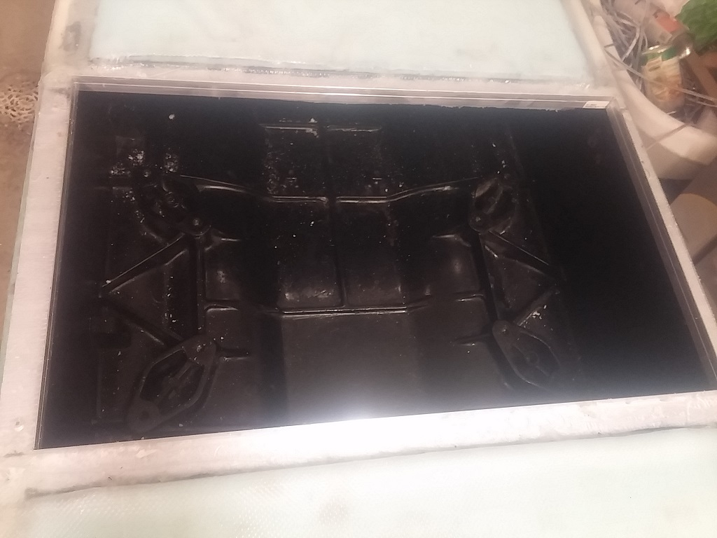

men motor rummet är iaf målat nu så det ser lite
roligare ut.Tog en motor rums färg som tål lite mer
värme i fall tänkte jag.
Motorn kommer bli 2cyl bensin på 170cc och allt förbereds för det,
ska man ha prestanda i el så bli kostnaden helt galet dyrt.
Nu är det att anpassa inför gjutning blir glasfiber och epoxi som valet föll på.
Film kommer framöver inför det hela och hoppas gjuta innan året är till ända.

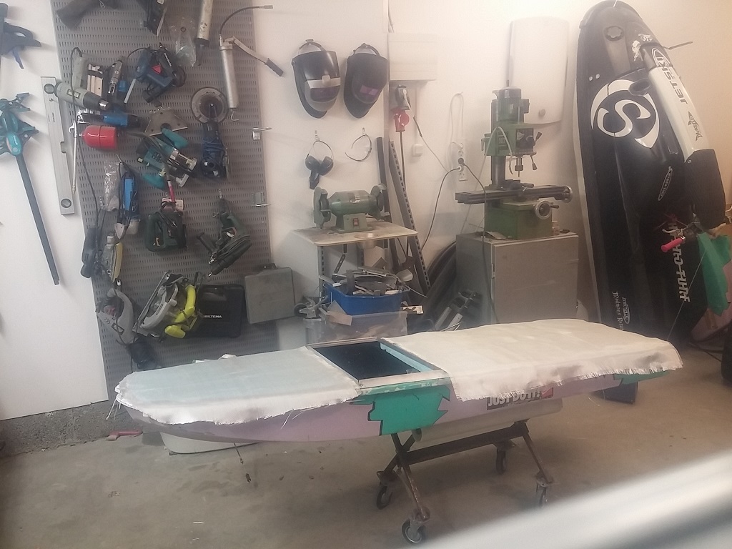

Inläggav Nesam » 1 januari 2018, 18:54

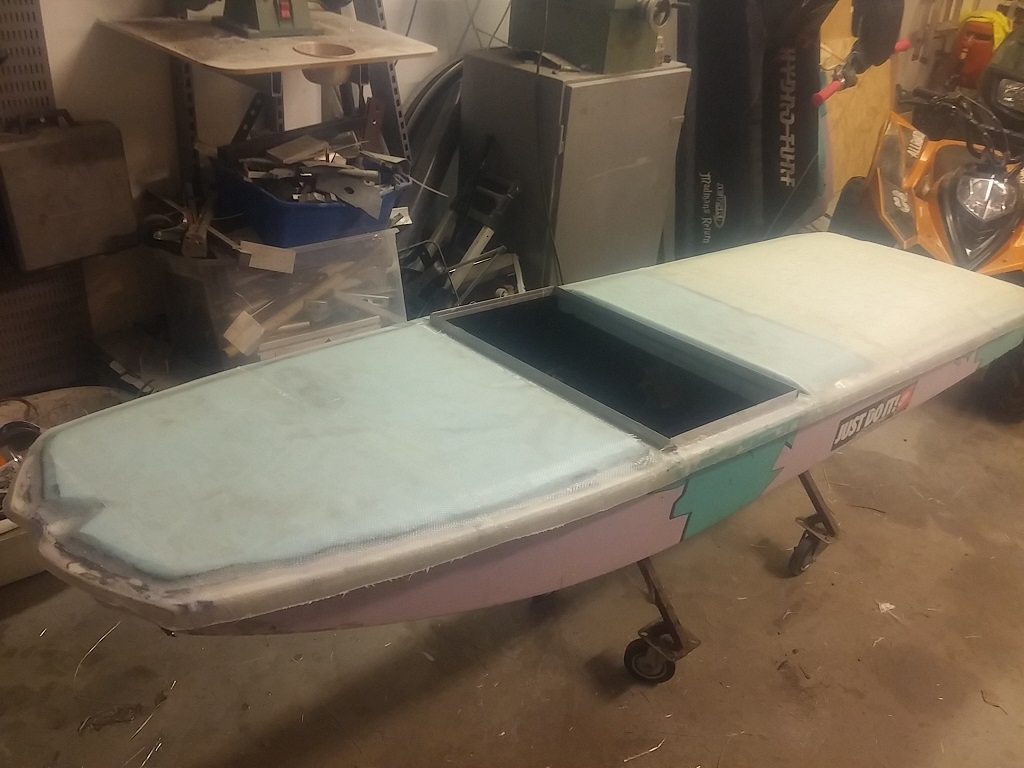

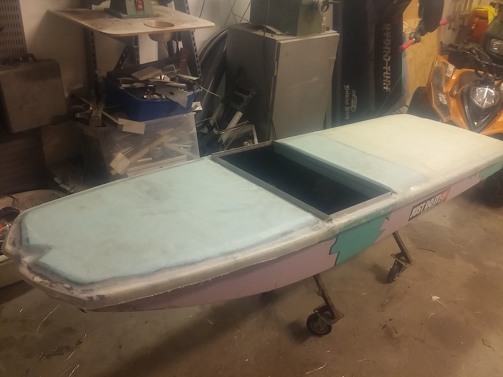

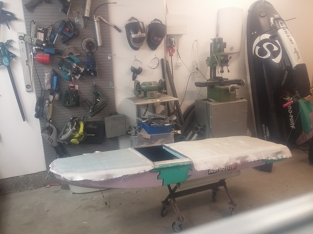

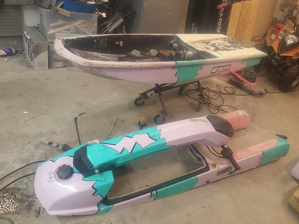

Har fått lite gjort på detta projektet den är gjuten med glasfiber i 4lager men
den är lite för svajig i främre delen så det blir att stärka upp med mer glasfiber eller
ev kolfiber för att få det lite stummare när man ändå håller på.

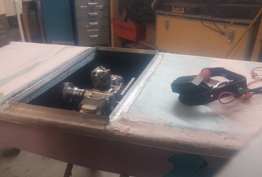

Re: Göra en jetsurf jetboard av kawa JS300 skrov
Inläggav Nesam » 15 februari 2018, 18:09

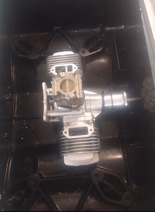

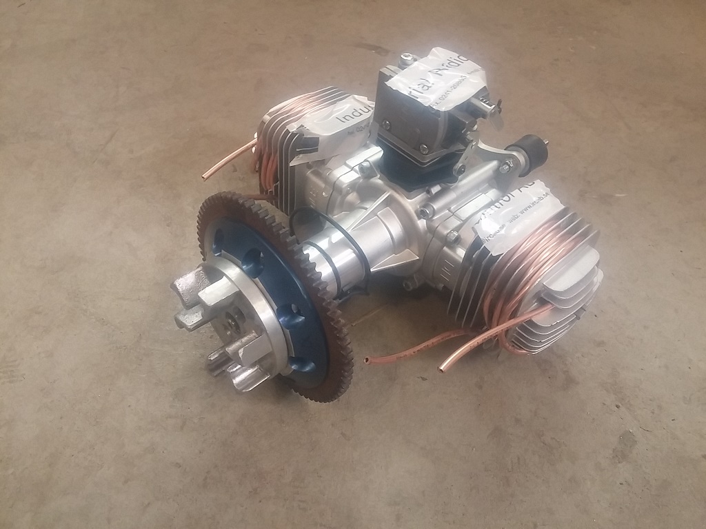

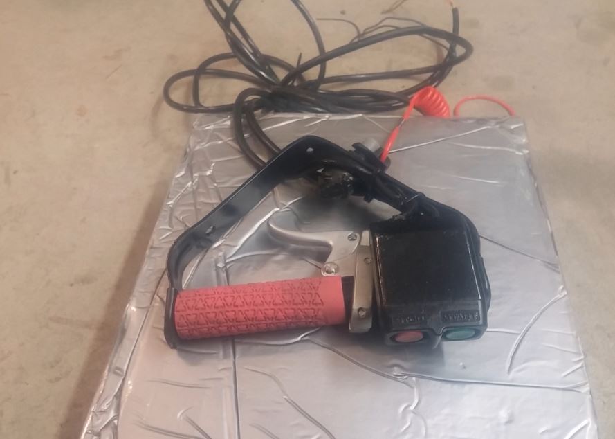

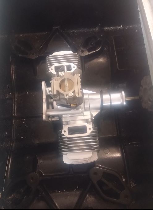

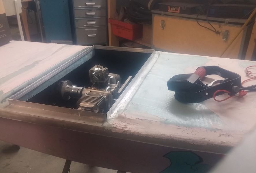

Har gått lite trögt men motorn har anlänt och nästan alla delar finns hemma för att
slutföra projektet Om det kommer att funka.
Motorn verkar grymt smidig ska bli intressant om
den räcker till oavsett så finns plats så det räcker :s

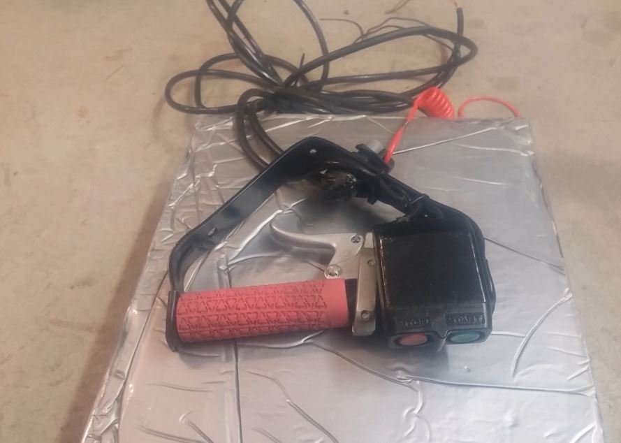

Couplern är monterad och det gick oväntat lätt.
Nästa grej är att få fast motorn vilket inte ser allt för problematiskt ut
sen är det startmotor som ska fixas det är nog den biten som kan bli
lite pyssel men tror jag hittat en lösning det visar sig framöver :drunk

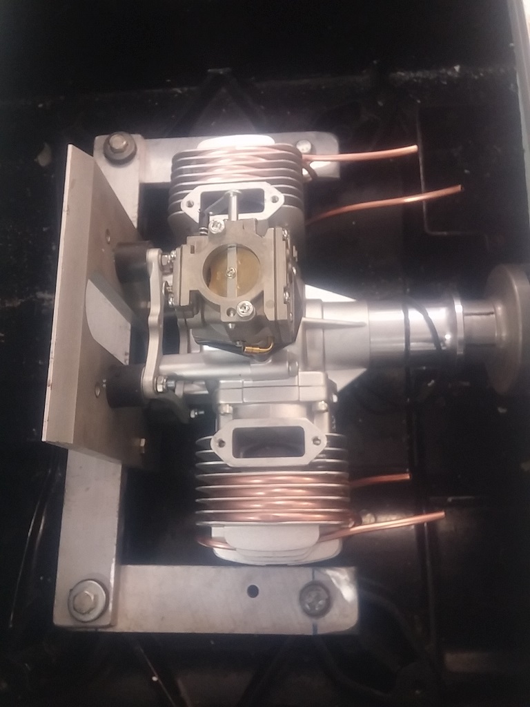

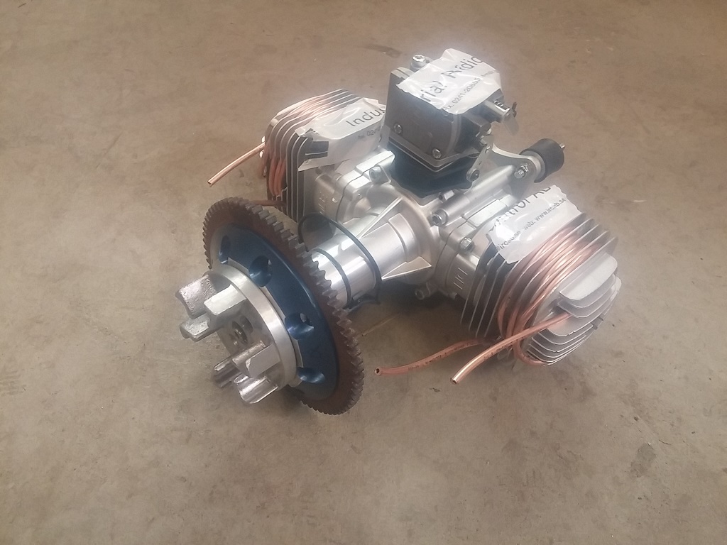

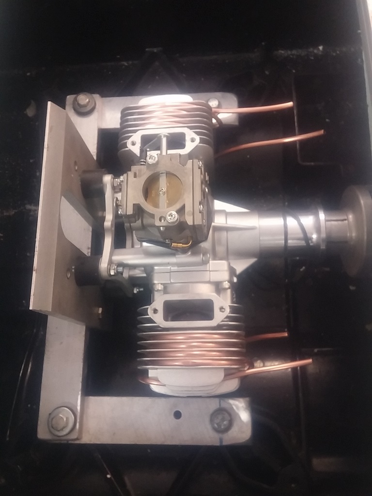

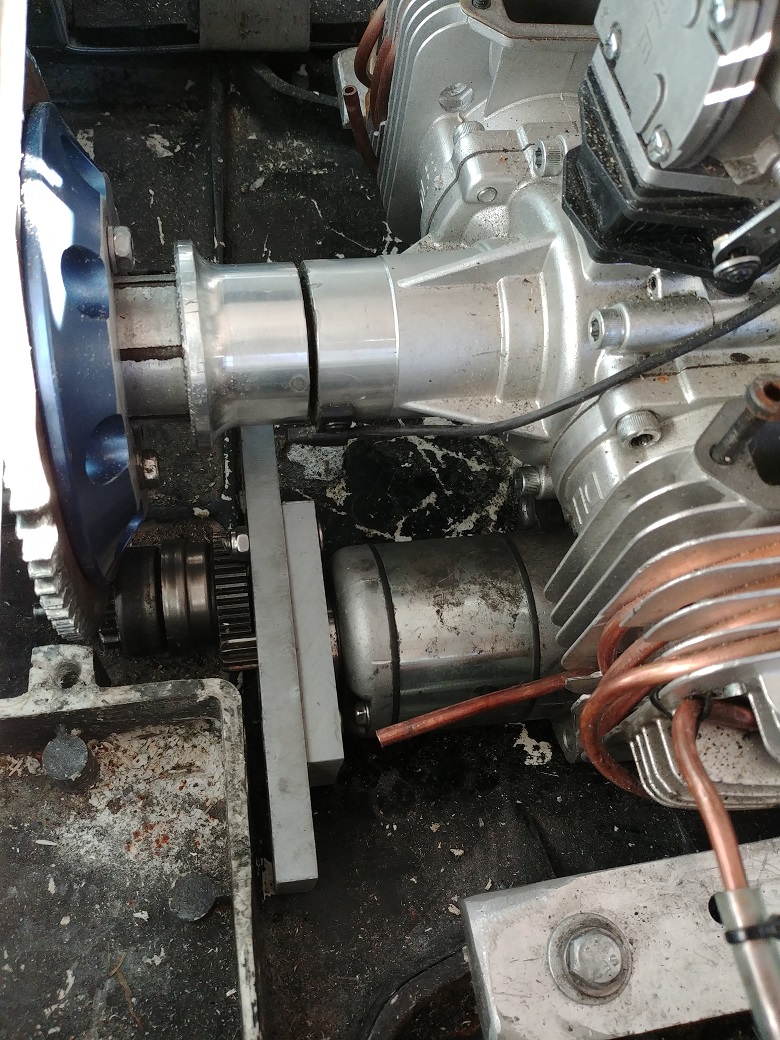

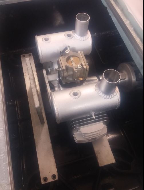

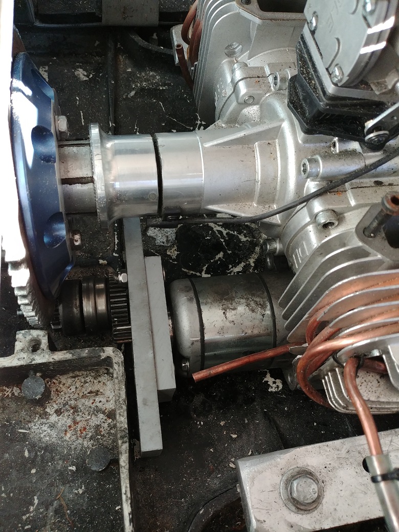

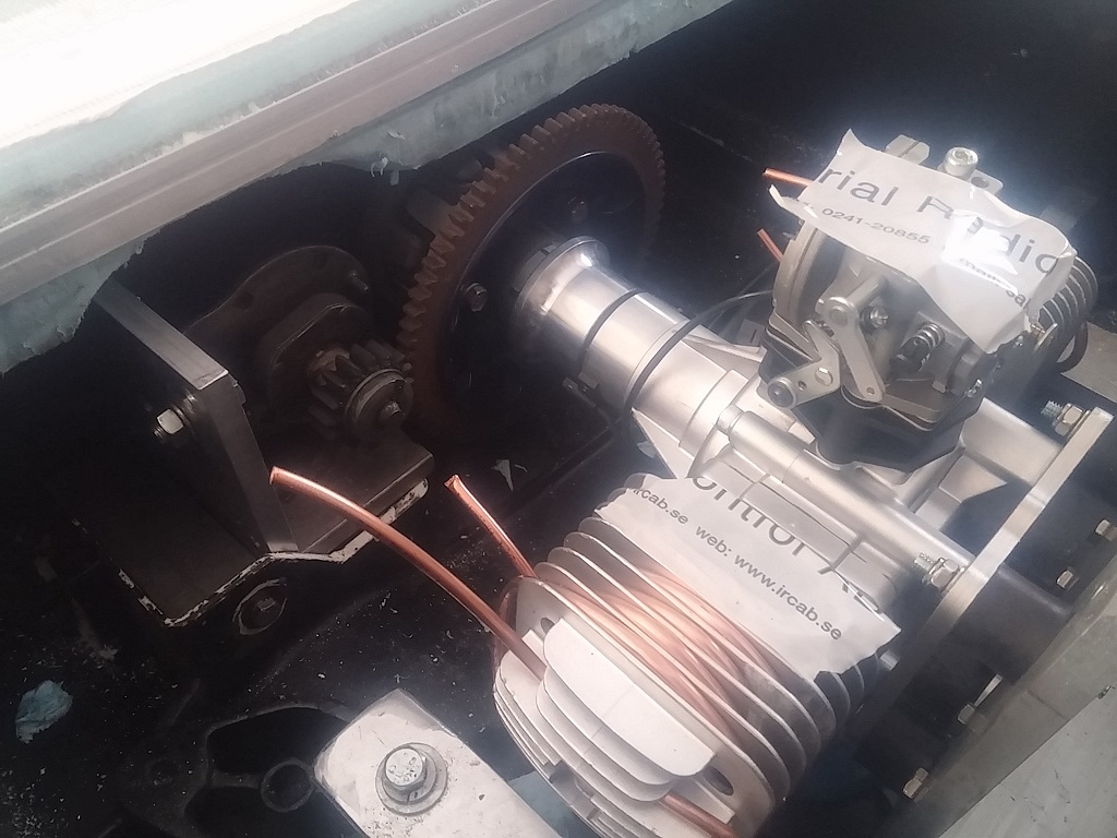

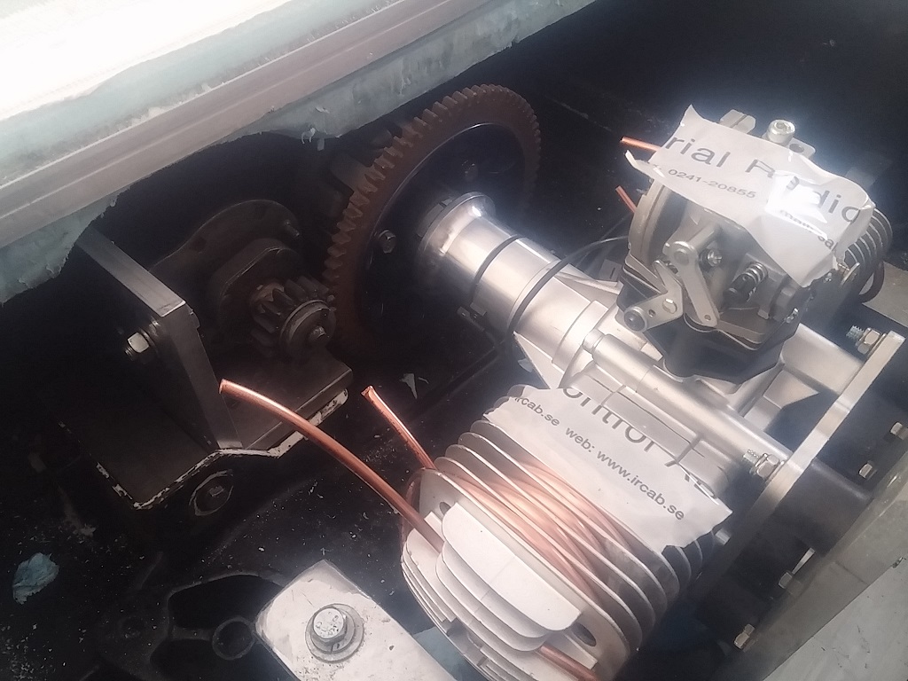

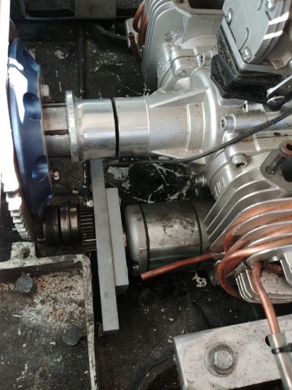

Modifierat svänghjul från Kawasaki till elstarten
Koppar slingor till vattenkylningen bör funka att få motron kall
Startmotorn testas på plats i gamla batterilådan
lite shimsning sen ska skruvas dit på plats och testas

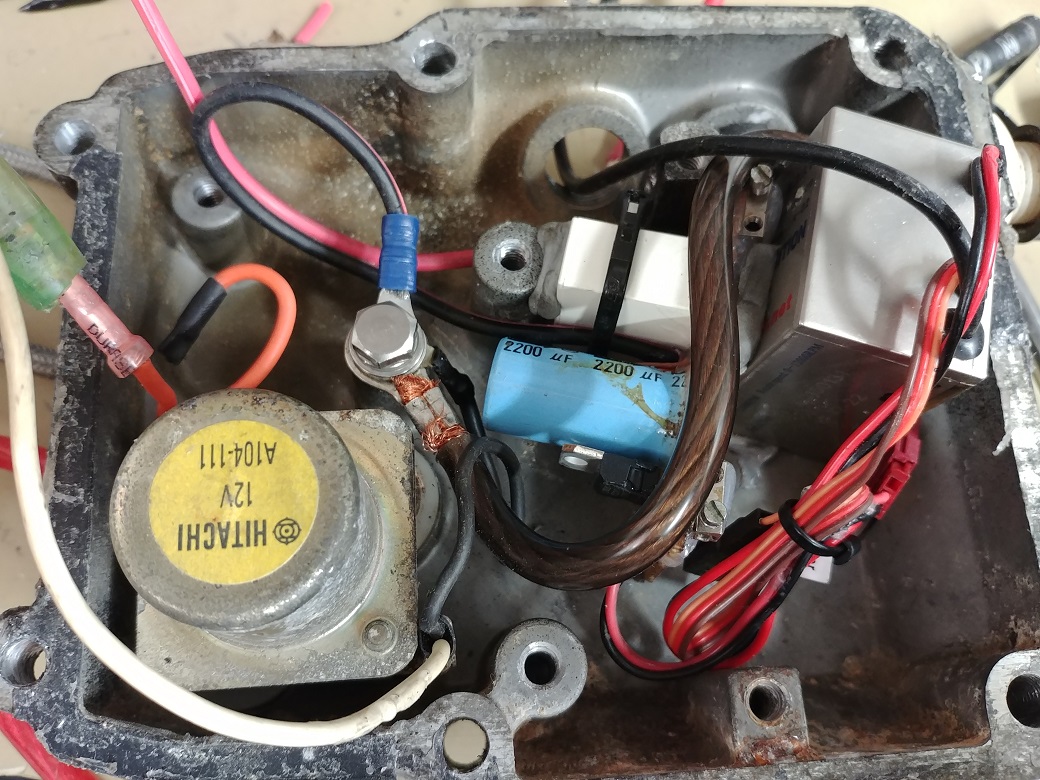

Det rullar på sakta och fokus ligger på att provstarta och se om det funkar.

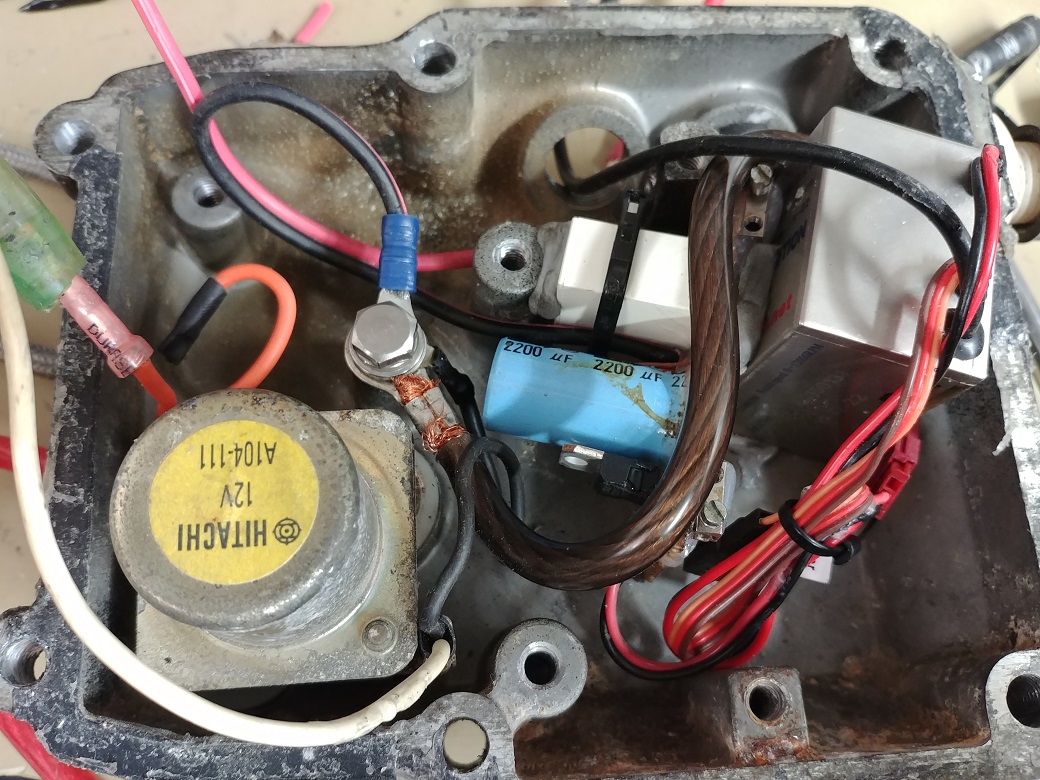

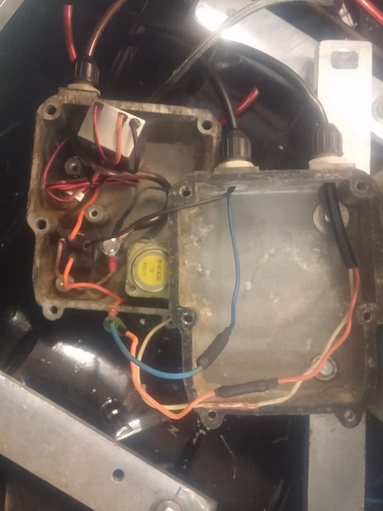

Cdi tändningen som kommer med till DLE motorn fick plats i original kawa elbox
sen kör jag med original Kawasaki startrelä.
Fick sätta i en 5 Volts spännings stab för tändningen då den inte tål
12V tyvärr.
Nästa steg är att fixa fäste till tanken och hållare till batteriet.
Fick flytta avgaspiporna bakåt isf uppåt för att spara plats då de annars stuckit ovanför

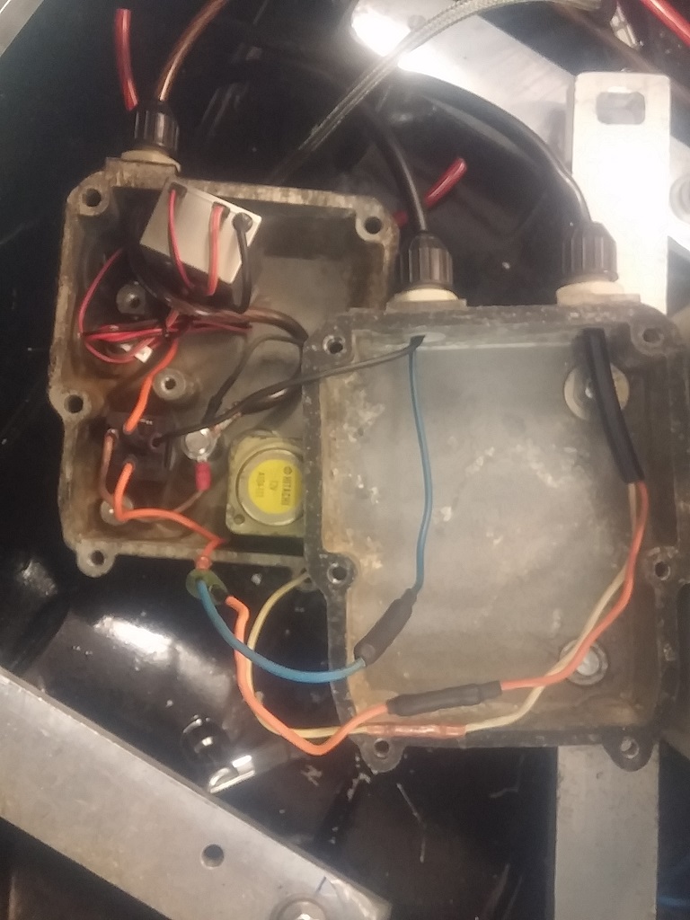

Inläggav Nesam » 23 april 2018, 18:15
Elboxen inkopplat och klar gick smidigare än väntat cdi tändningen,startrelä samt relä för avstängning
rymdes utan större problem.
Nästa moment är att sätta dit motorn som den ska sitta och elbox samt koppla in kylvatten
och sätta dit jetpumpen.
Efter det blir det att göra batteri och tank fästen sen siste biten anpassa avgassystemet
Enda saken nu är hur jag löser avgassystemet vilken dragning
har jag inte helt klurat ut och temperatur det kommer bli.
Har skaffat avgasbandage ifall det kommer bli hett så det ska lösa sig.

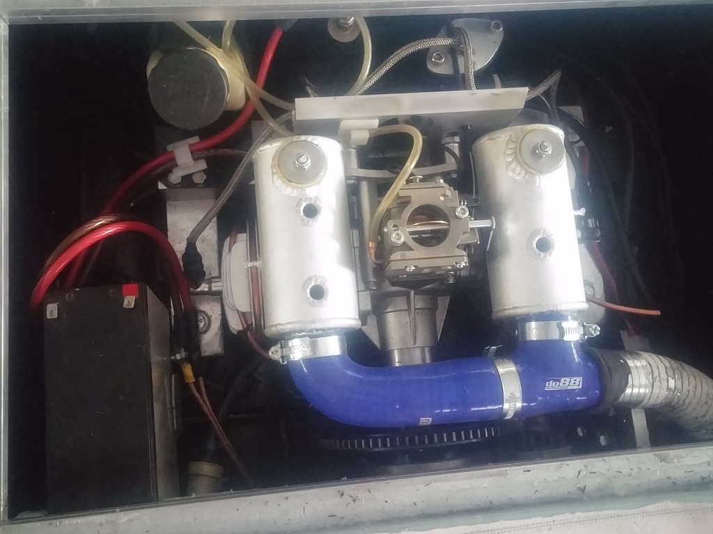

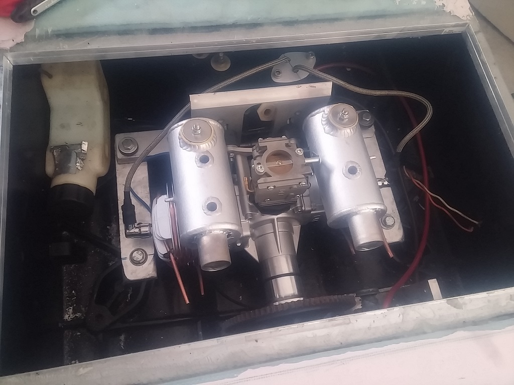

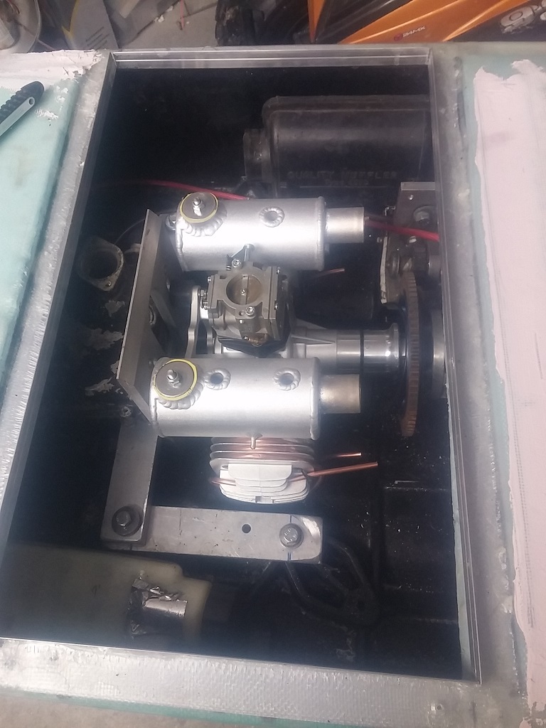

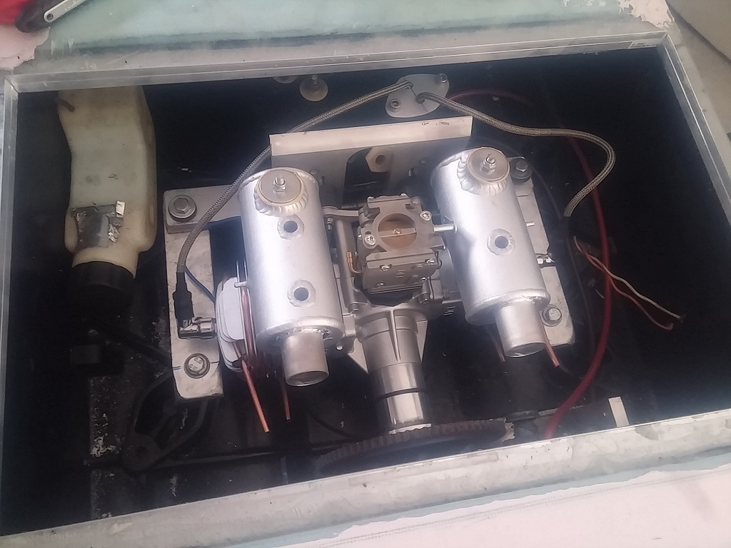

Inläggav Nesam » 2 maj 2018, 19:54
Då är det snart dags att starta upp den allt är på plats :tack

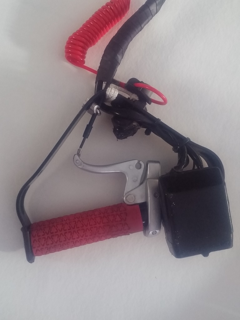

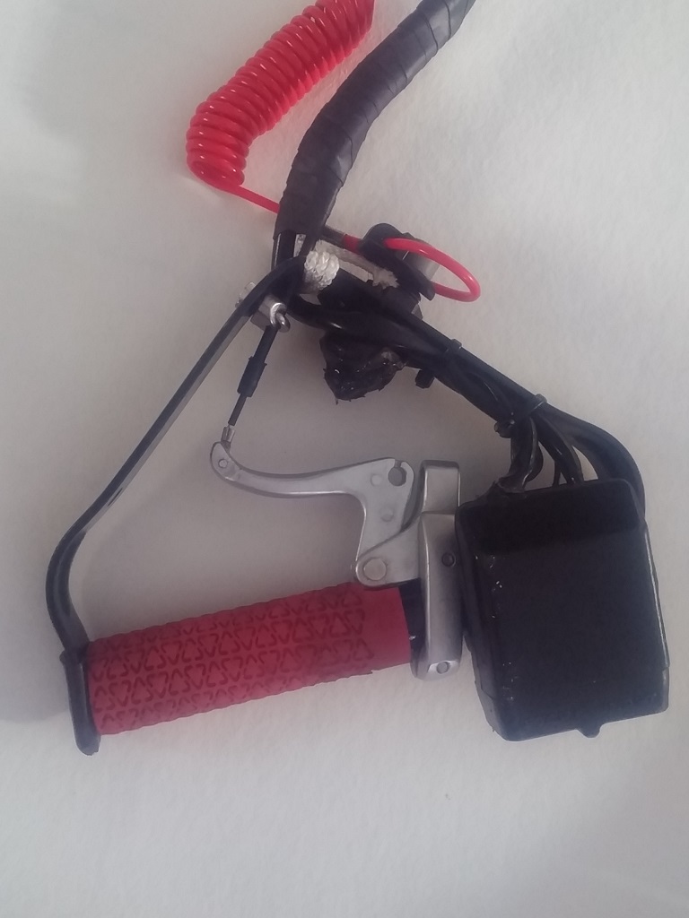

Har testat startmotorn via knapparna på styrreglaget och det funkade
alldeles utmärkt dvs ett skarpt test men utan bränsle i tanken.

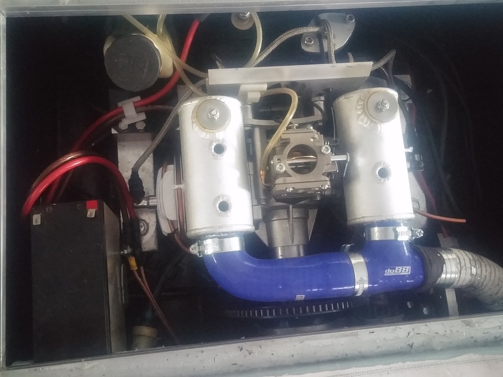

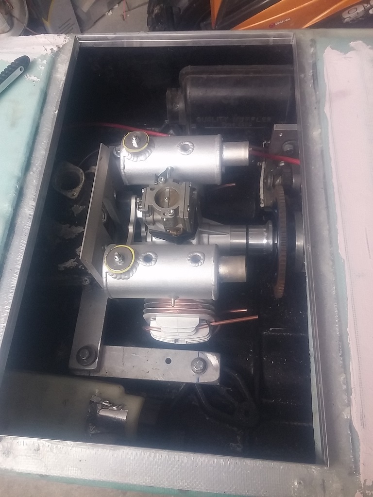

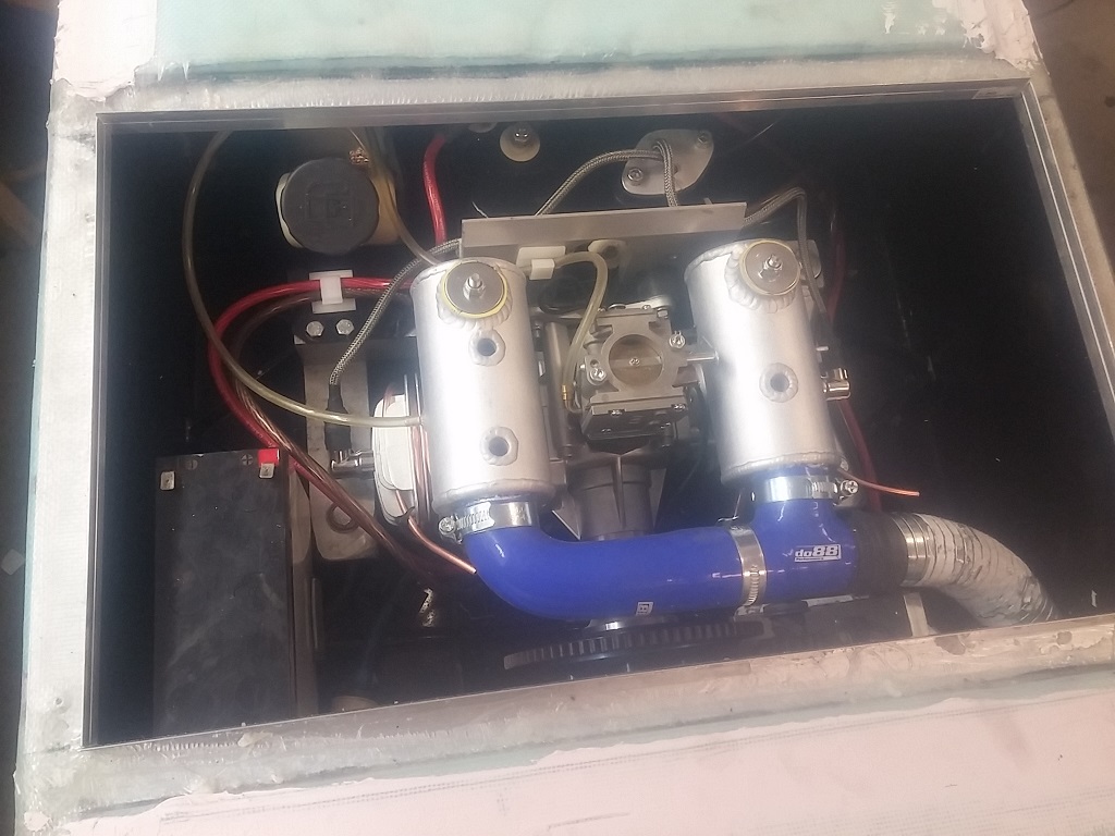

Avgassystemet och dragningen fick bli en flexslang och silicon slangar vid utblåsen
som jag flyttat för att få så slimmat som möjligt hoppas bara dom pallar
med lite värme.

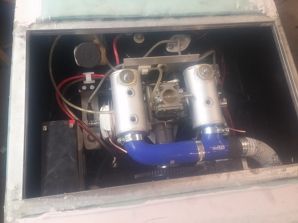

Måtten på denna blev Längd 208cm höjd 25cm bredd 62cm och vikten
är det stora problemet hela 48kg mer än jag väntat mig.
Bensintanken fick jag göra en annan lösning då den tank jag köpt
för ändamålet inte hade någon bra lösning på hur man skulle tanka i bensin.
Valet nu föll på en från en röjsåg den är liten men att sätta i någon större
tank om allt funkar som det ska är ingen större problem.
Batteriet blev det tight med men fick till en hållare som inte tog extra plats
och placeringen blev som tänkt ändå.

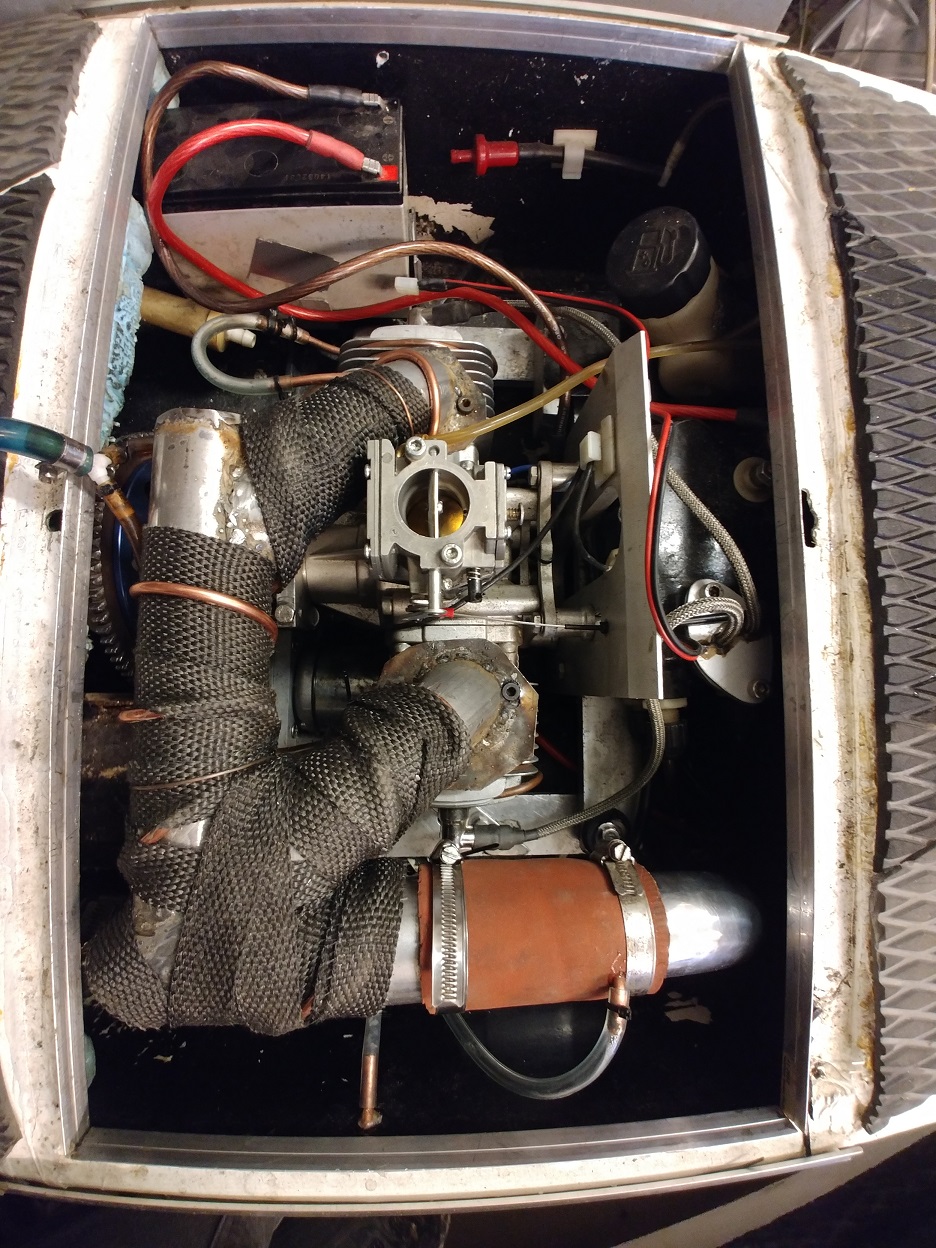

Återkommer med en (förhoppningsvis) lyckad start blir spännande
att slutligen få starta upp motorn för första gången.

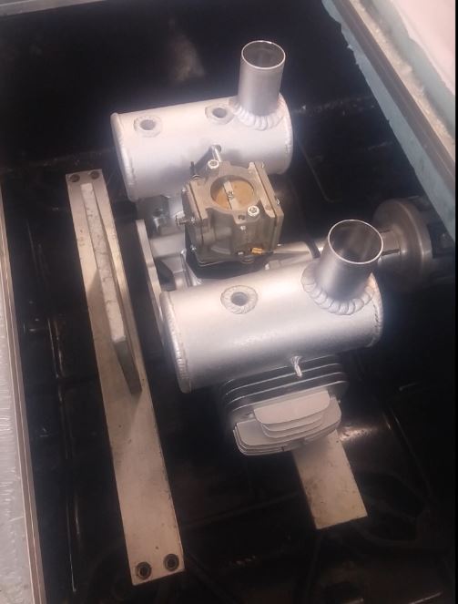

Inläggav Nesam » 14 maj 2018, 19:48
Har slutligen gjort en provstart av motorn men utan vattenkylningen inkopplad och det fanns
lite ändringar att göra bla byta motorkuddar i gummi mot stumma i aluminium som följde med motorn.
Troligen gjorde det att när den startade (alternativt rörde sig för mycket när startmotorn drar)
slet på bendixdrevet men nytt beställt i metall istället för plast denna gång.
Sen måste kylvatten in i avgas metallslangen då den blev varmare än jag trott men det ska
va lätt fixat.

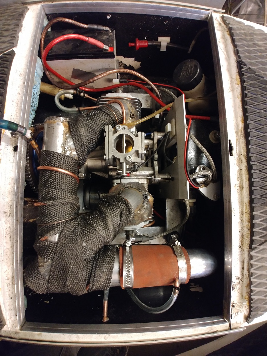

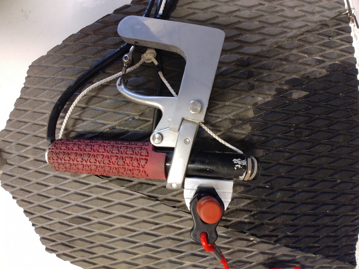

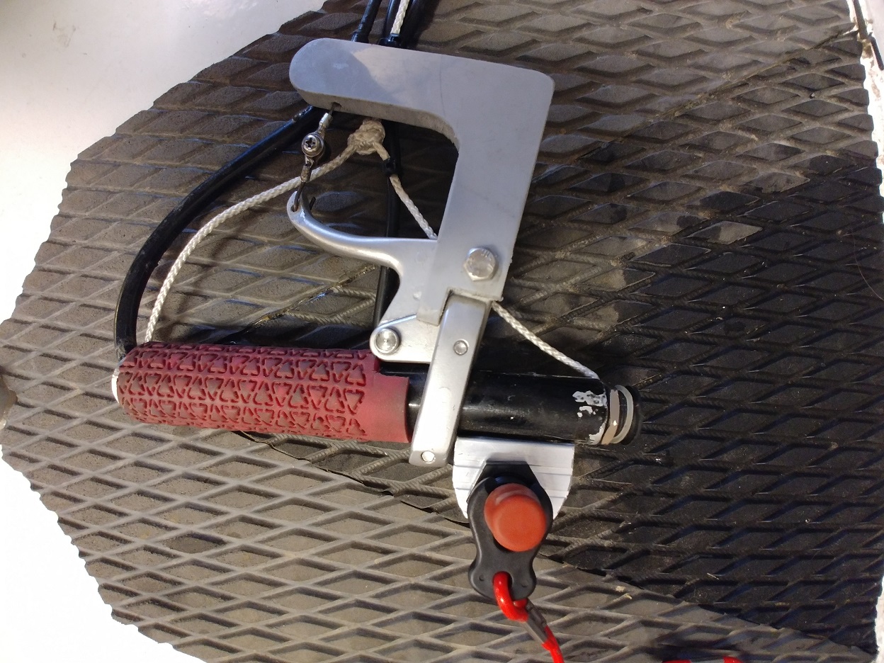

Annars är allt klart handtaget med gasvajer och det enda som snart kvarstår efter en
förhoppningsvis lyckad test på land med kylvatten inkopplat spackling och målning.
Kommer inte lägga all min själ i lacken då jag verkligen vill se hur den funkar i
vattnet innan jag lägger mer tid och pengar på detta.
Inläggav Nesam » 29 maj 2018, 17:38

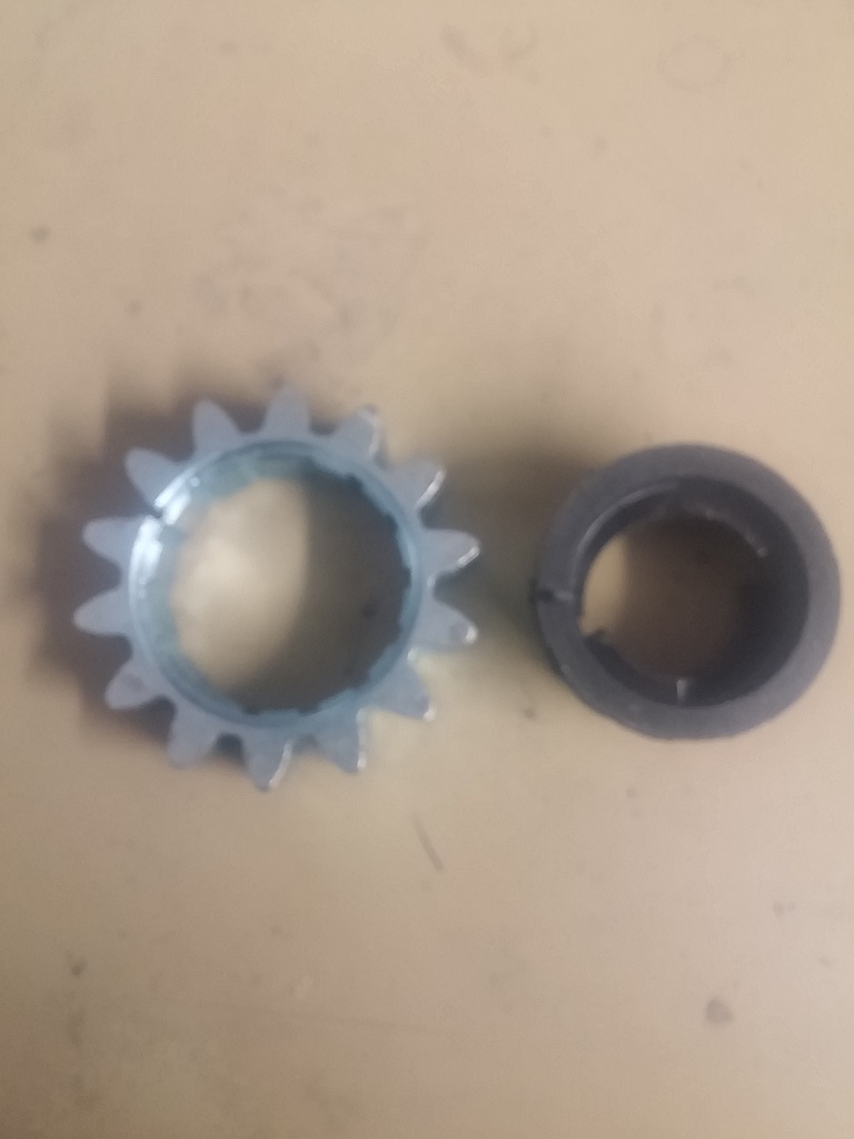

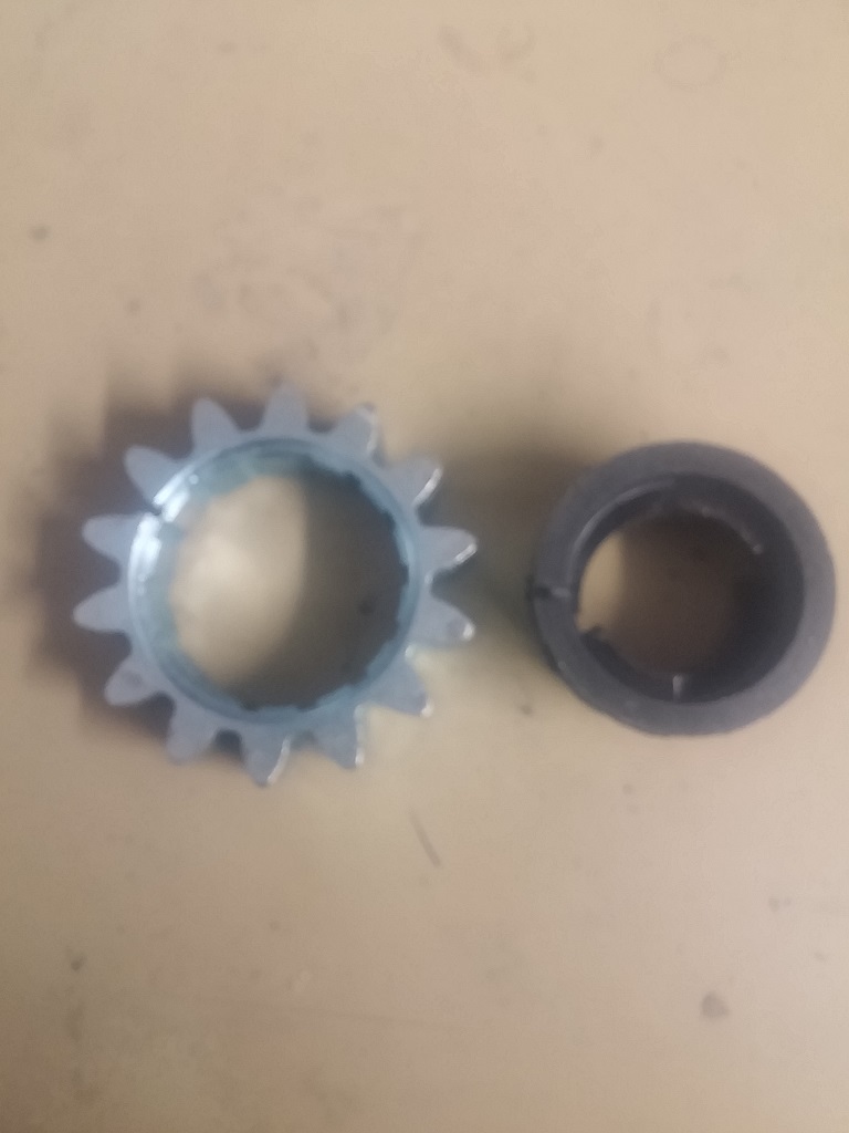

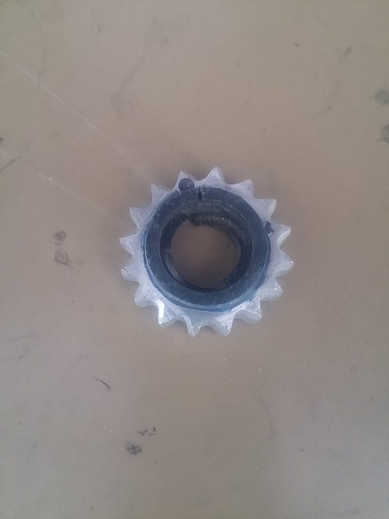

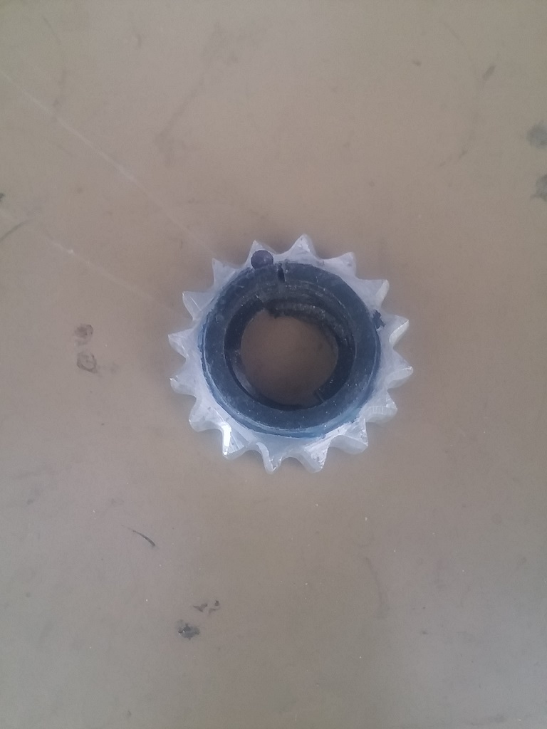

Japp då har dom flesta problem lösts detta projekt gick sjukt bra fram till slutet
när först bendix drevet i plast gick sönder beställde nytt men det höll inte länge
oklart varför om det var att det inte hann tillbaka vid start eller kompet som
tog död på det.Tråkigt nog fanns inga drev i metall till just denna motor så jag
fick tillverka ett eget.
Sen dog spännings staben plötsligt vilket gjorde att tändningen inte fick nån spänning
oklart varför men en större satt jag dit.

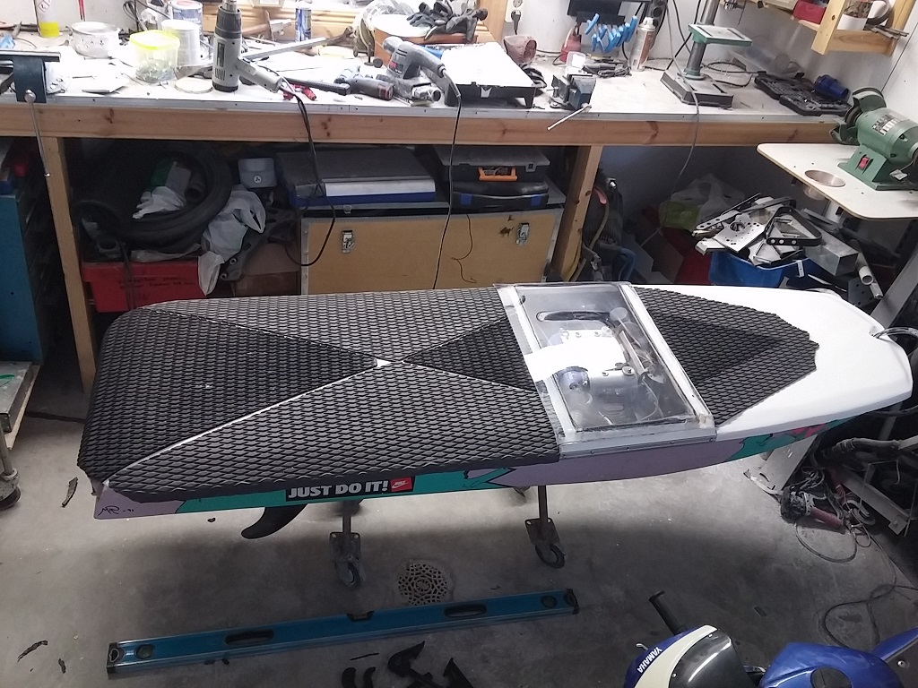

Inläggav Nesam » 29 juni 2018, 18:22

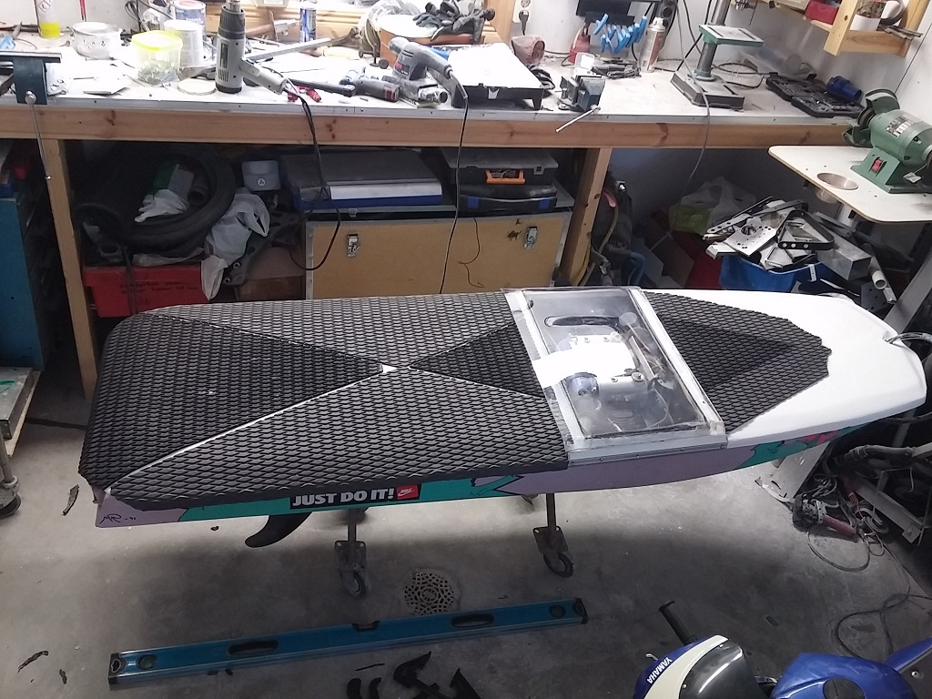

Då var den turfad och allt är i princip klart för att testa den i vattnet.
3st fenor finns på den 2 på sidorna i de yttre fårorna och en monterades
i mitten på rideplaten.
Plexi plasten dvs huven är fastsatt med 2st plast skruvar och det blev

så har problemen avlöst sig med starten det har vart problem med bendix
och även en startmotorfästen som pajat mycket frustrerande.
Hela start konstruktionen måste göras om till nästa år.

Har börjat rodda i projektet igen och saker som gjorts eller som kommer att göras om är
* Givetvis starten som inte var stabil med bendix, kommer sätta fästet på motorn och
byta startmotor & bendix helt till annan modell
* Tändningen verkade tappa spänning vid start så den tappade gnista.
Har gjort en ny med stopp reläer och spännings stabilisator 5V med kondensator
på samma kretskort nu så det blev bra och verkar stabilare

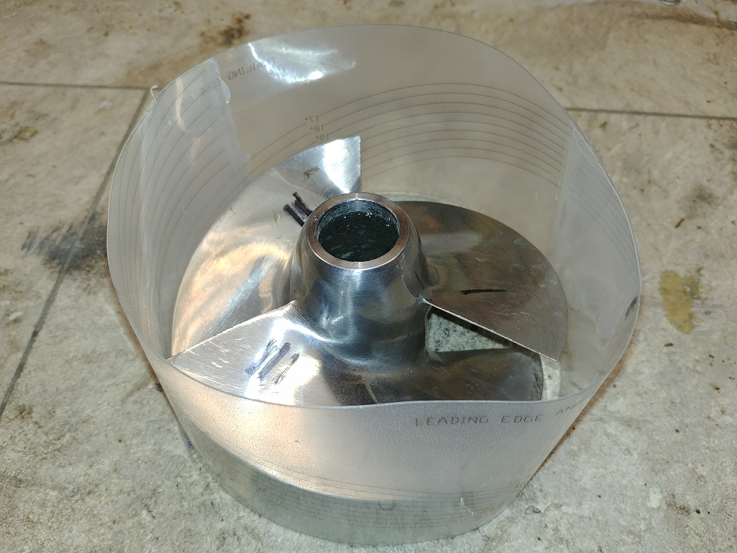

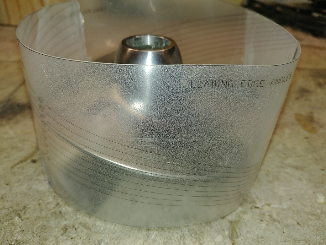

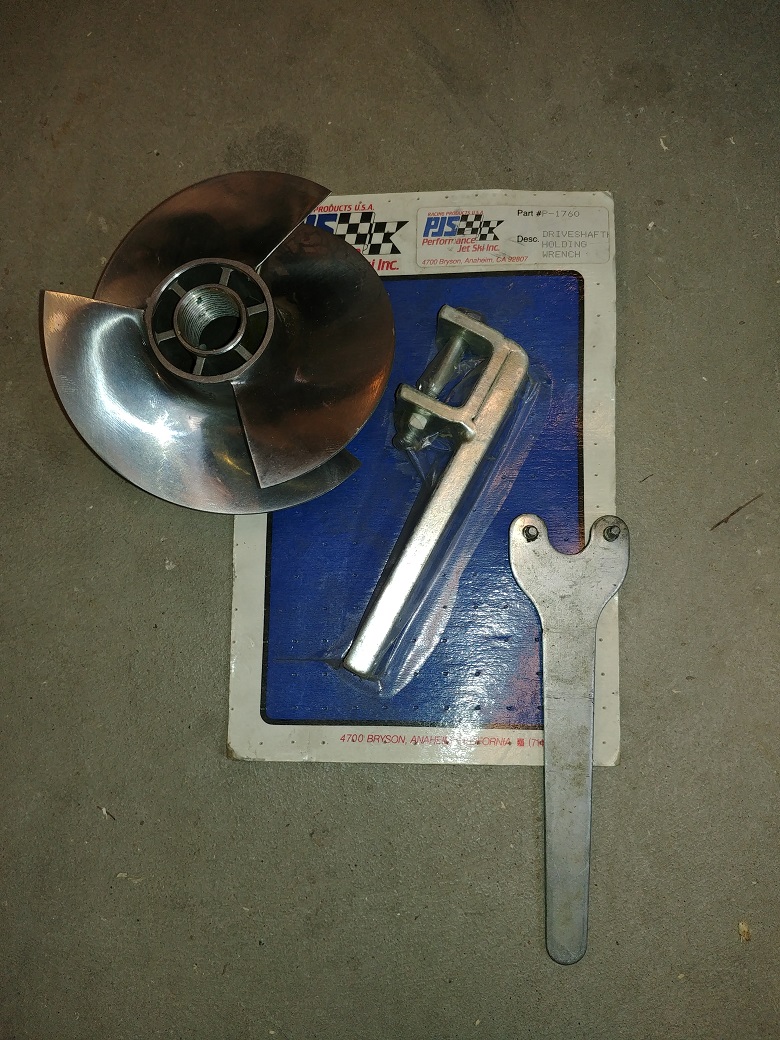

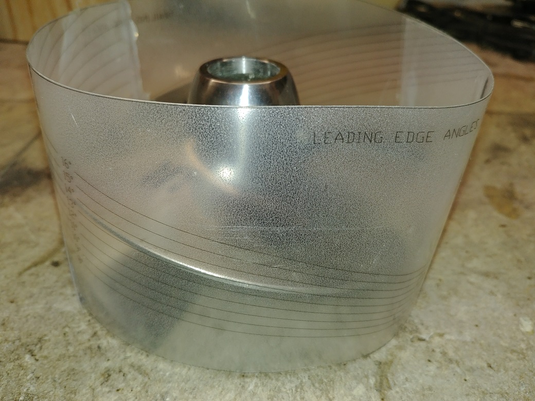

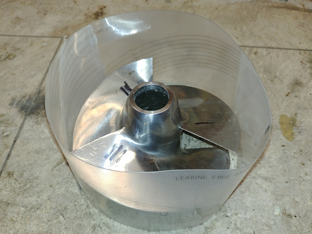

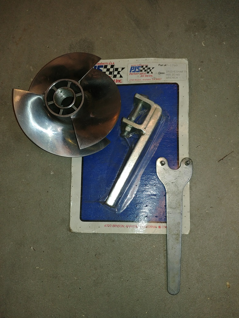

Pitcha om graderna på impellern blev nästa steg och givetvis saknade jag verktygen till
kawasaki impellers men hittade i gömmorna ett handtag att hålla fast axeln med
och en nyckel till en vinkelslip visade sig funka fint.
När jag fått av den mätte jag mätte jag graderna och dom skulle vara 16 grader "leading edge" och 17 "trailing edge"
och efter konversation med Impros va det helt fel för mina hästkrafter.
Fick inget direkt tips om grader men ändrade till 12 leading och 18 trailing så visar det sig hur det funkar.
För att få graderna rätt användes en skiftnyckel och en gummiklubba samt efterpolerade med en dremmel
Det kommer finnas att ladda ner här i forumet dessa impeller grad mätare och jag skrev ut på overhead plast
i en vanlig skrivare och laminerade för att få det att hålla längre samt bli lite hårdare.

Nu har jag fått tag på annan startmotor och bendix,det var inte många mm till godo men passade
gjorde det iaf.
Problemet med ström matningen till tändningen kommer att bli separat batteri för den tyvärr.
Då den ska ha 4,8-8volts matning och jag har testat att göra nätdelar med spänningsregulator
på 5V och 8V men strömspikarna som uppstår slår ut dom när startmotorn slår till/från
och törs inte testa med tändningen ansluten mer då risken är stor att den går sönder.
Även om jag haft trancient skydd så är det inte helt 100% att spikar slår ut elektroniken.

Oj var ett tag sen jag uppdaterade ser jag. Det som har hänt är att jag fått stabilisera motorn
för att startmotorn och bendix skulle kugga över.
Satte en aluminium infästning som verkar funka och starten anses som klar :tack
Startmotorn matas av 12v batteriet men tändningen är separerad så det drivs av ett
4,8v acc batteri som är laddbart. Det blev en väsentlig skillnad i att den startar lättare
samt man slipper vara orolig att cdi tändningen ska gå sönder av strömspikar.
Handtaget har bantats rejält och bara startknapp på toppen, inte start/stopp
original panelen och bort med järn bygel allt för att spara vikt.
Ett avgassystem har gjorts och provat med vattenslinga runt samt värmebandage
och den blir varm men inte för het verkar det som.
Uppstartad på land med kylvatten påkopplat och det verkar lovande för en tur i vattnet nån dag.
Nu är det bara att hoppas att stigningen på impeller blir bra så motorn kan varva ur
då kan det bli skoj
