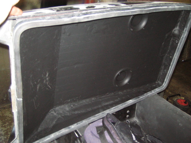

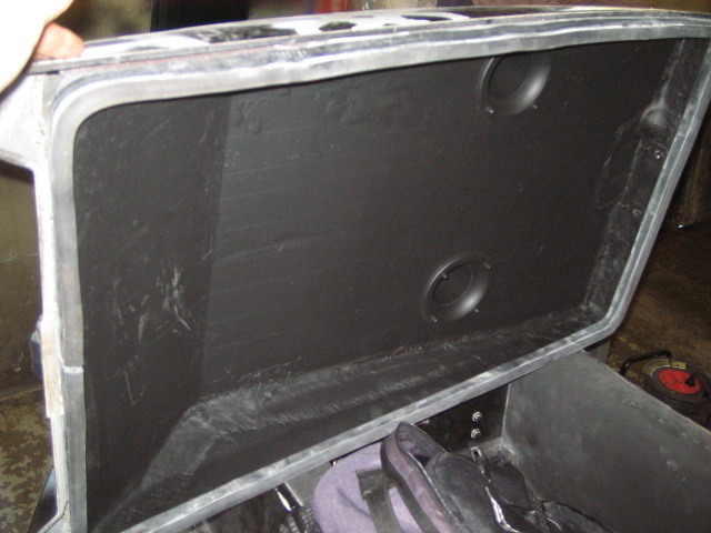

Anledningen att man gör detta mod är för att bli av med problemet att det kommer in vatten i motorutrymmet via luftkanalerna.
Problemet finns både på squarenose och roundnose även om den senare ska vara bättre.
Orginal innerliner.
Hälften bortkapat.
Dremel, rondell, kofot och våld är lämpliga verktyg
Allt borta.
Slipat kanter och snyggat till.
Tog nog 3-4 timmar
Mallen för att plasta nya innerlinern, troligtvis kommer den att förändras en del innan det plastas.

Det skiljer flera kg mellan den gamla och nya innerlinern!!!
Tagit upp hålen för luftkanalerna
och testar lite hur den passar.

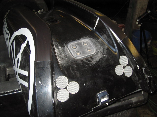

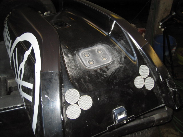

Borrat nya luftintag i huven och satt ett alunät på insidan hålen.

Inläggav Nesam » 17 maj 2009, 19:32
Fan va coolt,är det basreflex rör du använt?
Snyggt iaf,bra jobbat!!!
Glöm inte att lägga upp "hela" maskinen
under "maskinerna på forumet" 8-)
Re: Yamaslut hood mod
Inläggav Jalla » 17 maj 2009, 20:57
Japp, 69mm DLS basrexlex.
Jag ville ha 60mm men det var ju alltid slut på biltema.
Jag fick ge 150:- för dom.
Biltemas kostar 19.90:- .........
Ca 7 cm av röret går upp i huven.

Inläggav Jalla » 21 juni 2009, 17:25
Bättre sen än aldrig....
Jag sprayade bara eftersom hela maskinen ska byta färg sen
Slutresultatet....
