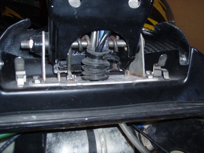

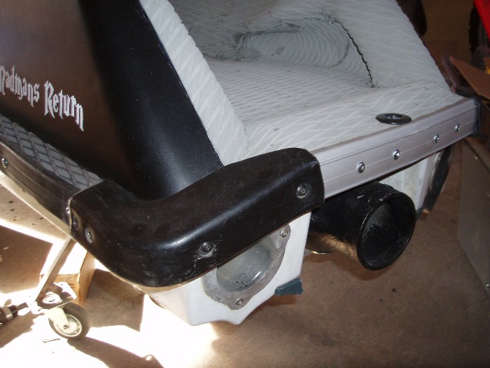

Har haft ett projekt att moda om min Superjet och tänkte lägga upp lite info och bilder.
Det som ska göras är gjort:
Byta Cylindrar borrade och portade
Kolfiberhuv o nosdel
Lägre bom fäste iom annan huv
Byta från Msd Encancer till Msd total loss tändning
Tilt system Protec modifierat
I med Footholds
Turfa ståbrunnen och kanterna
Lacka maskinen mattsvart
Ny tillverka chinpad samt styrskydd
Nya Dekaler
Bytt lager mm i UMI styrningen
Svetsat bommen
Säkert nått mer....
Det som gjorts tidigare år är
Scuppervalve (ankstjärt)
Det tråkiga är att inga/några bilder bara togs under "resansgång" då detta inte var tänkt att ligga här samt att några har försvunnit.

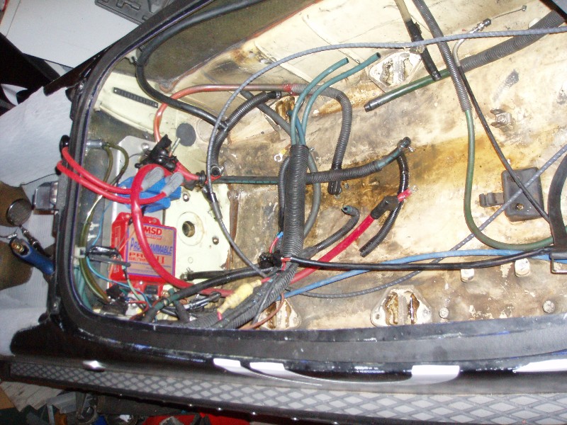

Som det ser ut är det "endast" tändningen som ska kopplas in men det verkar vara mer trixigt än väntat
men det ska nog snart vara klart förhoppningsvis.Mest krävande var dock turfningen då man inte sysslat med de förut,speciellt när footholdsen skulle kläs och att turfen var i så ljus färg gör inte saken lättare.Tips är att hålla sig till svart eller mörkgrå om man ska hålla på o greja själv med turf på rulle.

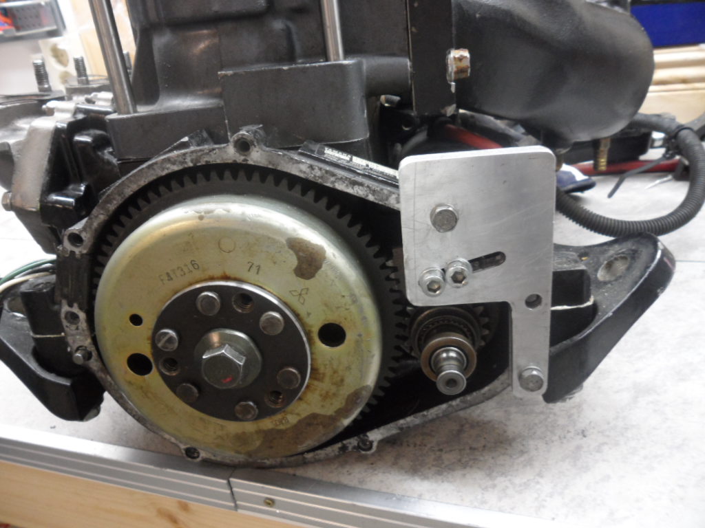

Att hitta en svänghjuls avdragare enkelt/snabbt var inte lätt så det blev att tillverka en egen som funkade kanon!
Att sedan justera/schimsa in MSD pickuppens avstånd i förhållande till til svänghjulet gick över förväntan och sen var det bara att koka hjulet i 5-10 min och montera dit det.
Mer uppdatering kommer allt efter som....

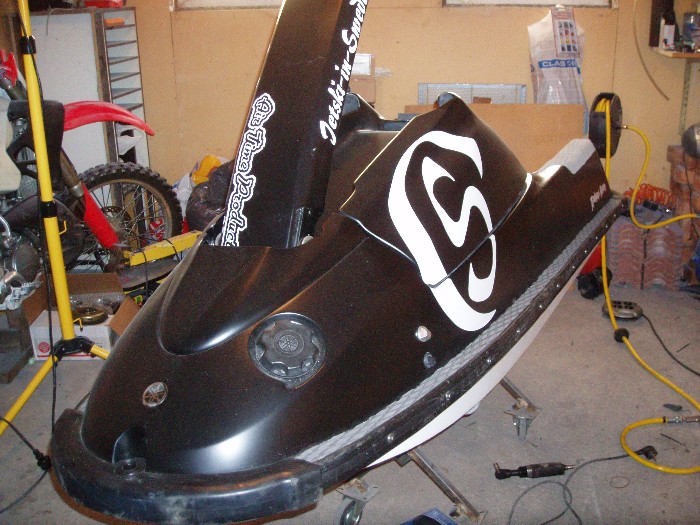

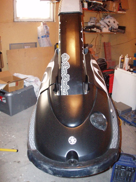

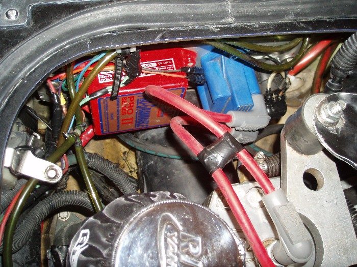

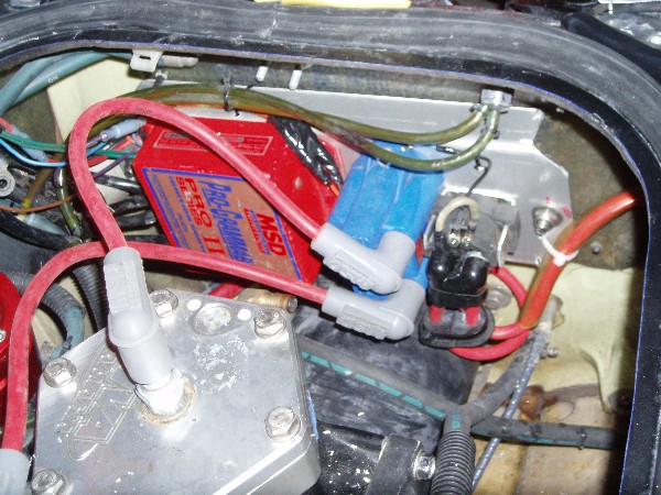

Japp å var den klar och upp startad efter en lång dag med en hel del tjafs....men nu blir det bara att invänta nån fin dag så man kan se vad som hänt :mrgreen:
Var inte så svårt om allt varit "som det skulle",största/jvligaste felet var en glappande säkringshållare som satte griller i skallen men sen var det bara att köra på 8-)
Återstår att se om man måste bestycka om förgasarna...
Nån som har koll på soppa,måste jag byta till 98 oktan nu,kompen ligger 170 psi så det ska va lugnt men det är frågan om tändningen "kräver" det?

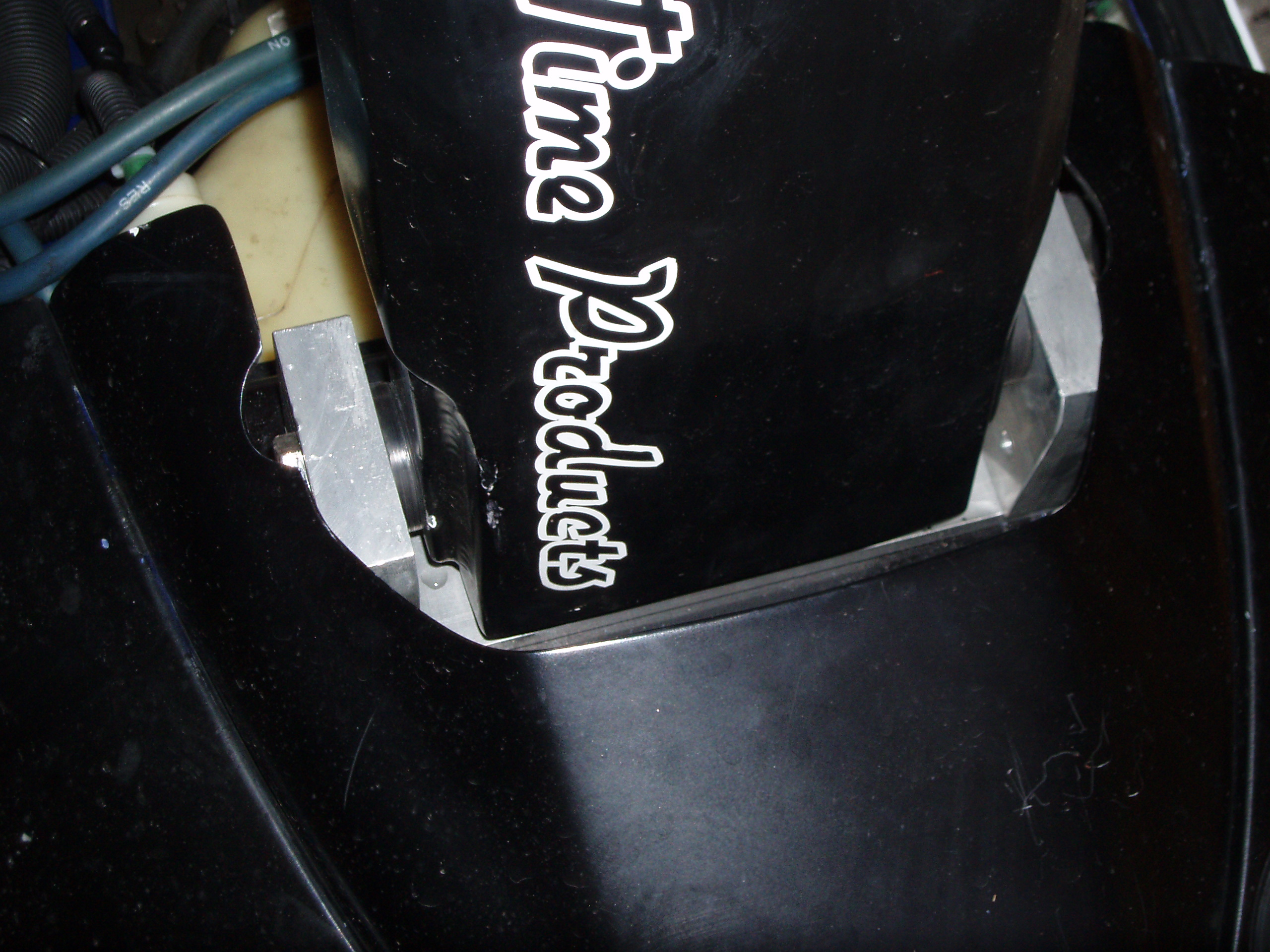

Fan om inte detta står pall,ja då är det väll chassiet som rycker med min tur
:shock:

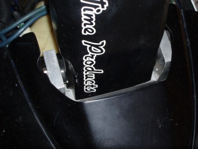

Re: Superjet mattsvart edit "rullande projekt"

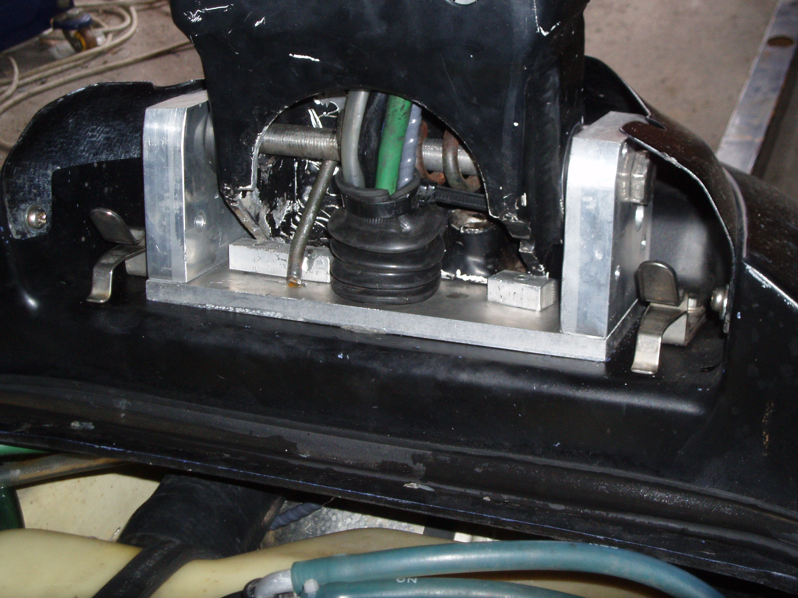

Inläggav Hydro » 13 juli 2009, 16:34
De där bomfästet såg riktigt nice ut!!
Var på väg tidigare att beställa ett från Blowsion, men $259 kändes dyrt

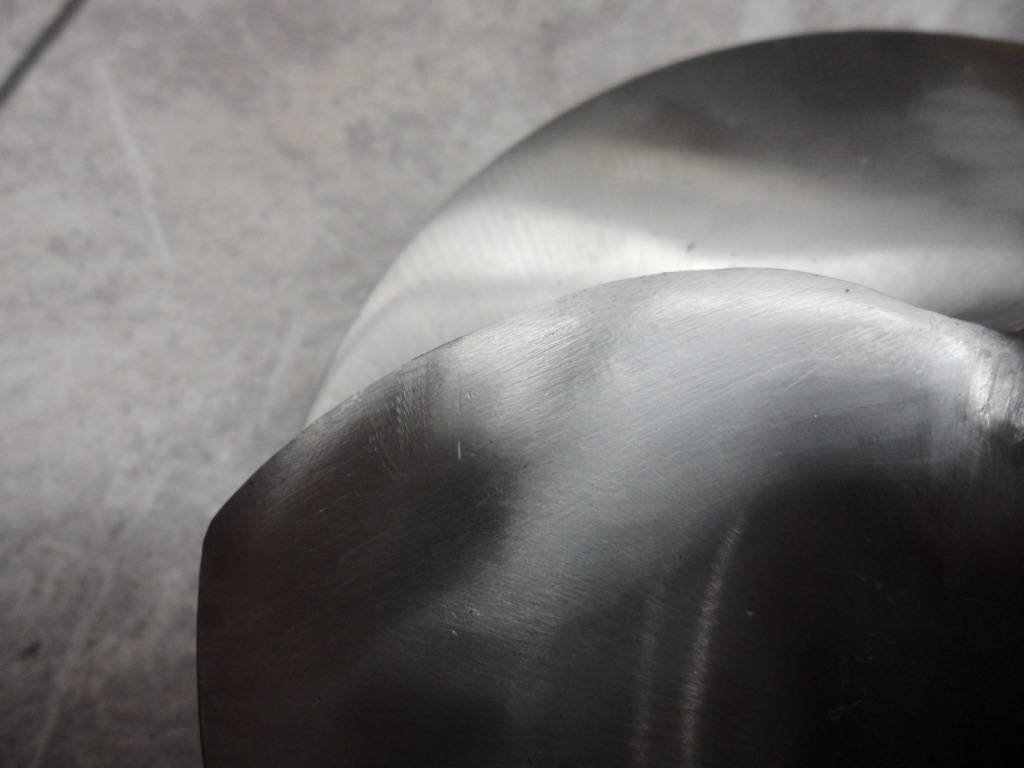

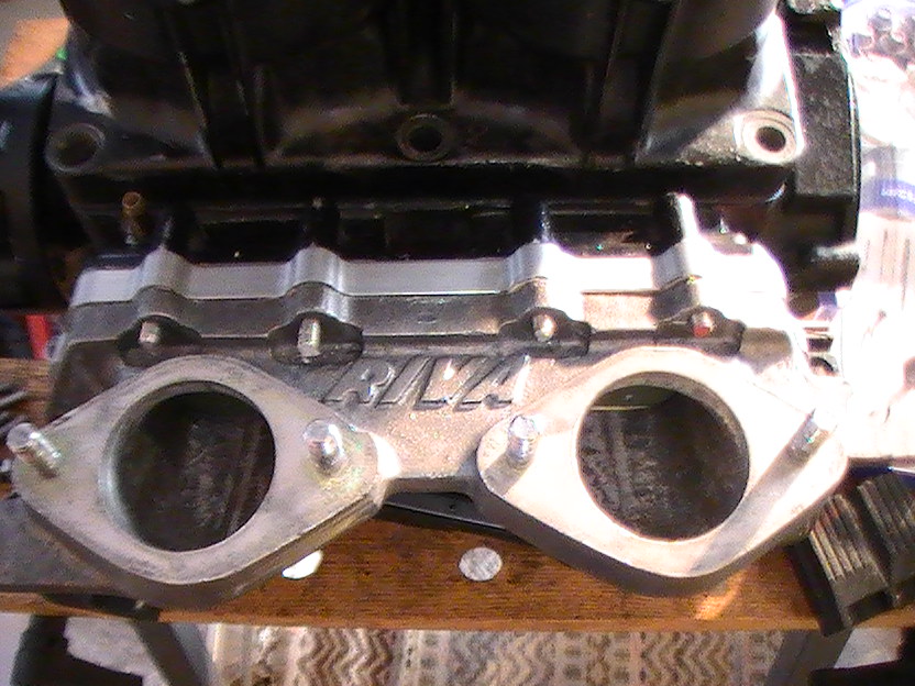

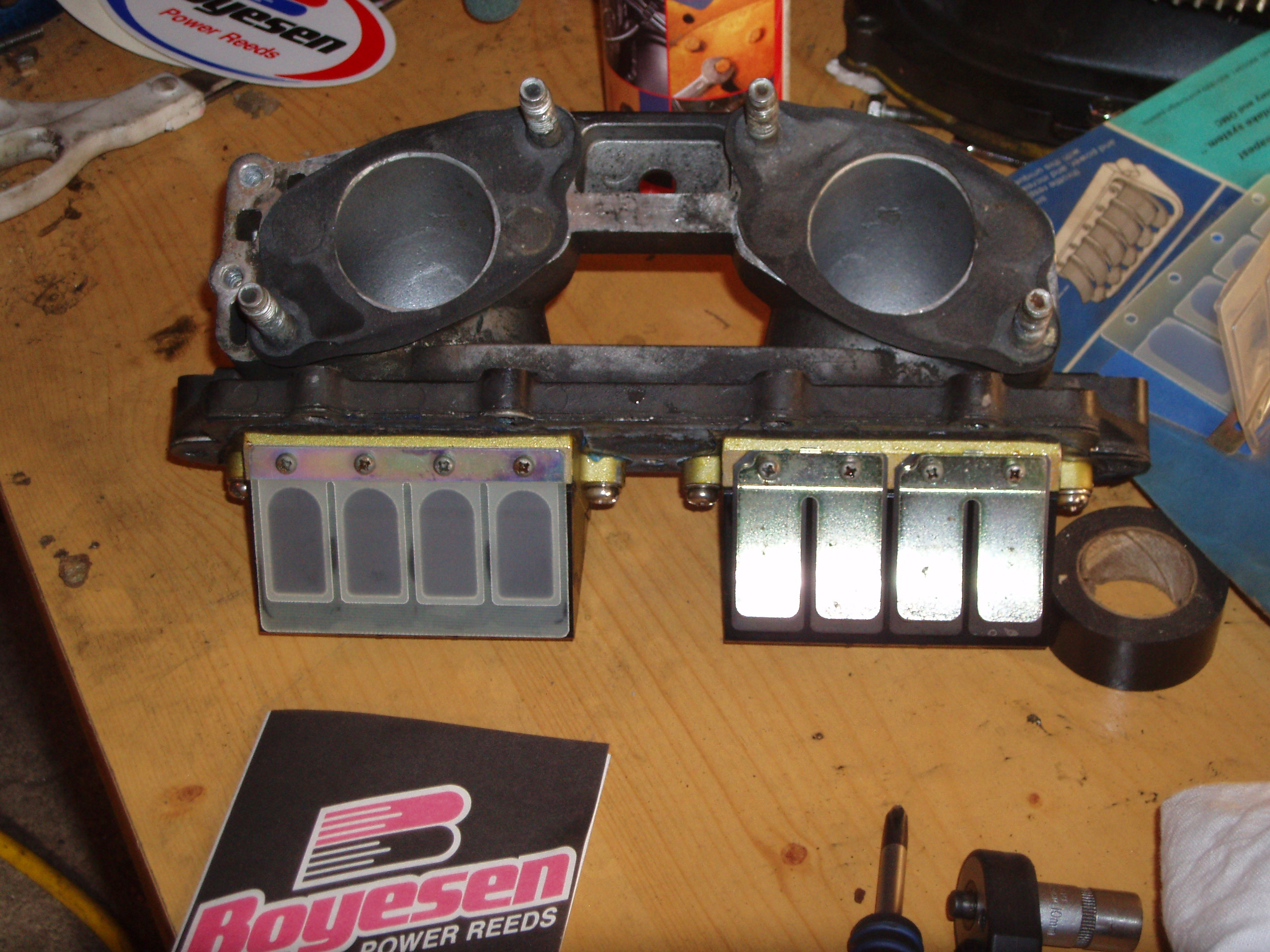

Bytte till Boysen reeds och så här blev det,hör av mig när den provats om det blev nån
större skillnad.Till vänster Boysen och till höger original för att visa skillnaden.

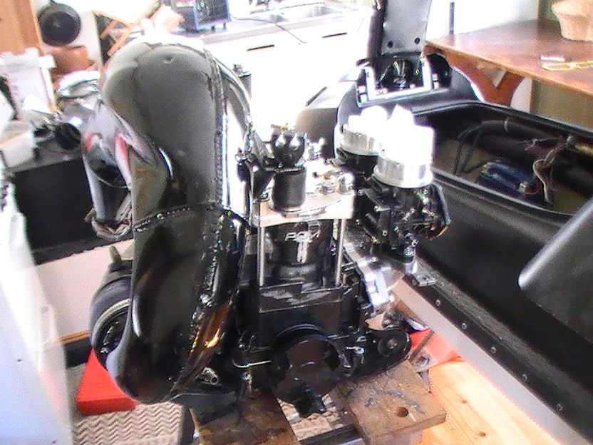

Inläggav Nesam » 24 november 2009, 18:26

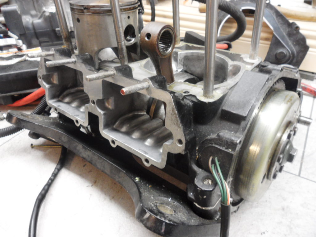

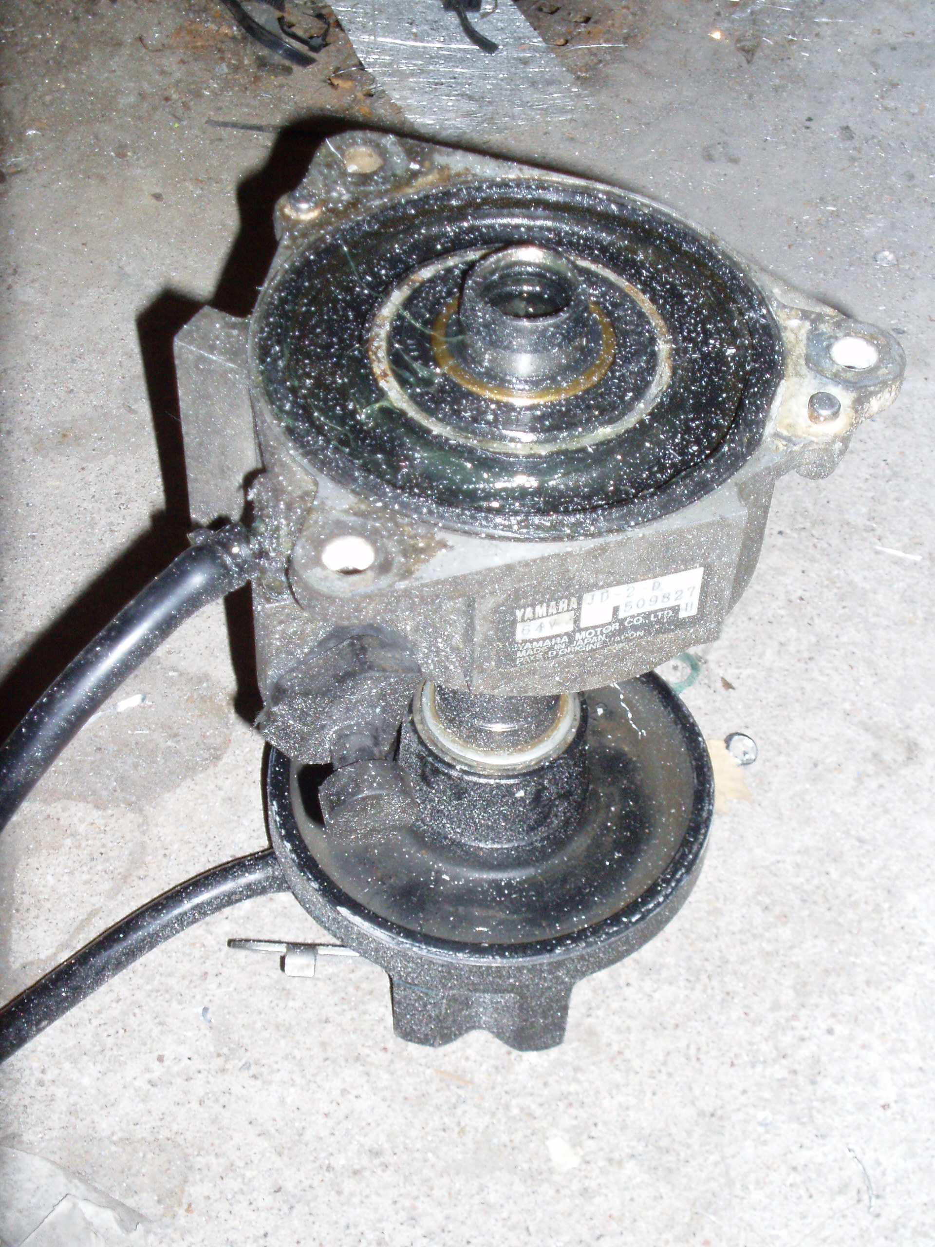

Motorn är urriven så nu är det i princip bara chassiet men upptäckte att lagret vid utgående axel
dvs "klumpen" som sitter skruvad i chassiet,det lagret samt tätningar är totalt slut.
Finns det en komplett sats att köpa dvs packboxar & lager eller ska man plocka ihop det själv?

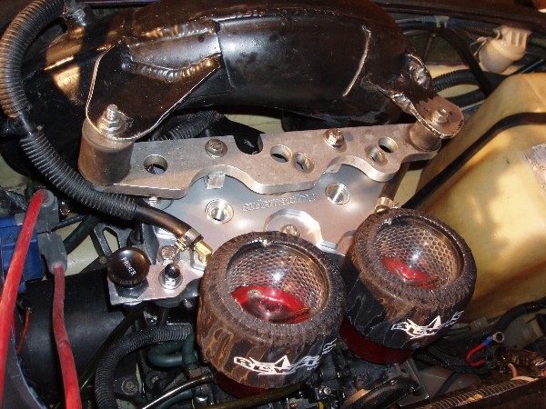

Bild med motorn ur,usch va dassigt chassiet ser ut,blir nog att göra rent det ordentligt innan man lyfter i
motorn igen.
Bakre väggen är rengjord,skaplig skillnad.....nja ingen kan kalla en puts fjolla iaf 8-)

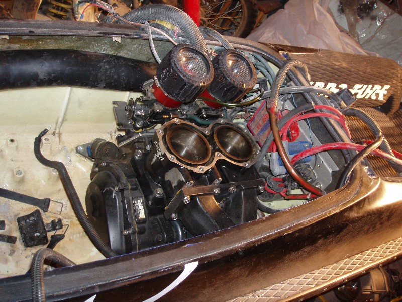

Inläggav Nesam » 20 december 2009, 18:25
Spottar igång tråden lite nu iaf då jag börjat efter en motivations svacka :(

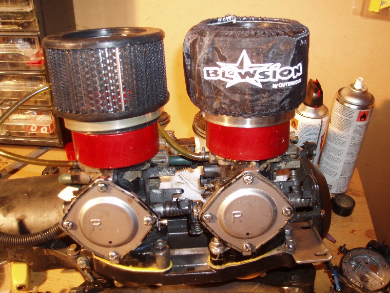

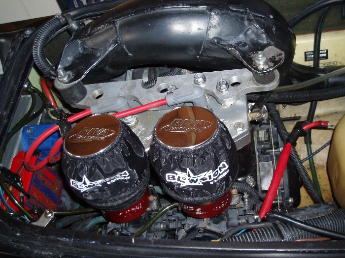

Har iaf bytt munstycken,satt på andra luftfilter,bytt alla o-ringar i toppen
& hoppas kunna plasta/armera under jul ledigheten.
Har kört med Biltemas skumfilter under sommaren & som ja ser det funkar det lika bra eller
dåligt som vilka filter som helst men de funkar ju inte med vattenstrumpa på dom och det är trots allt
snyggare med "riktiga" filter. 8-)
Rent generellt är ja skeptiskt till vad det ger med luftfilter över huvud taget i "effekt"
men ja hade ingen original burk på så då kör jag med dessa.
Mer bilder kommer när toppen ska på (om jag inte ska skaffa en annan eller få nya förbränningsrum
svarvade vi får se hur de blir) då jag vill få högre kompression i den :twisted:

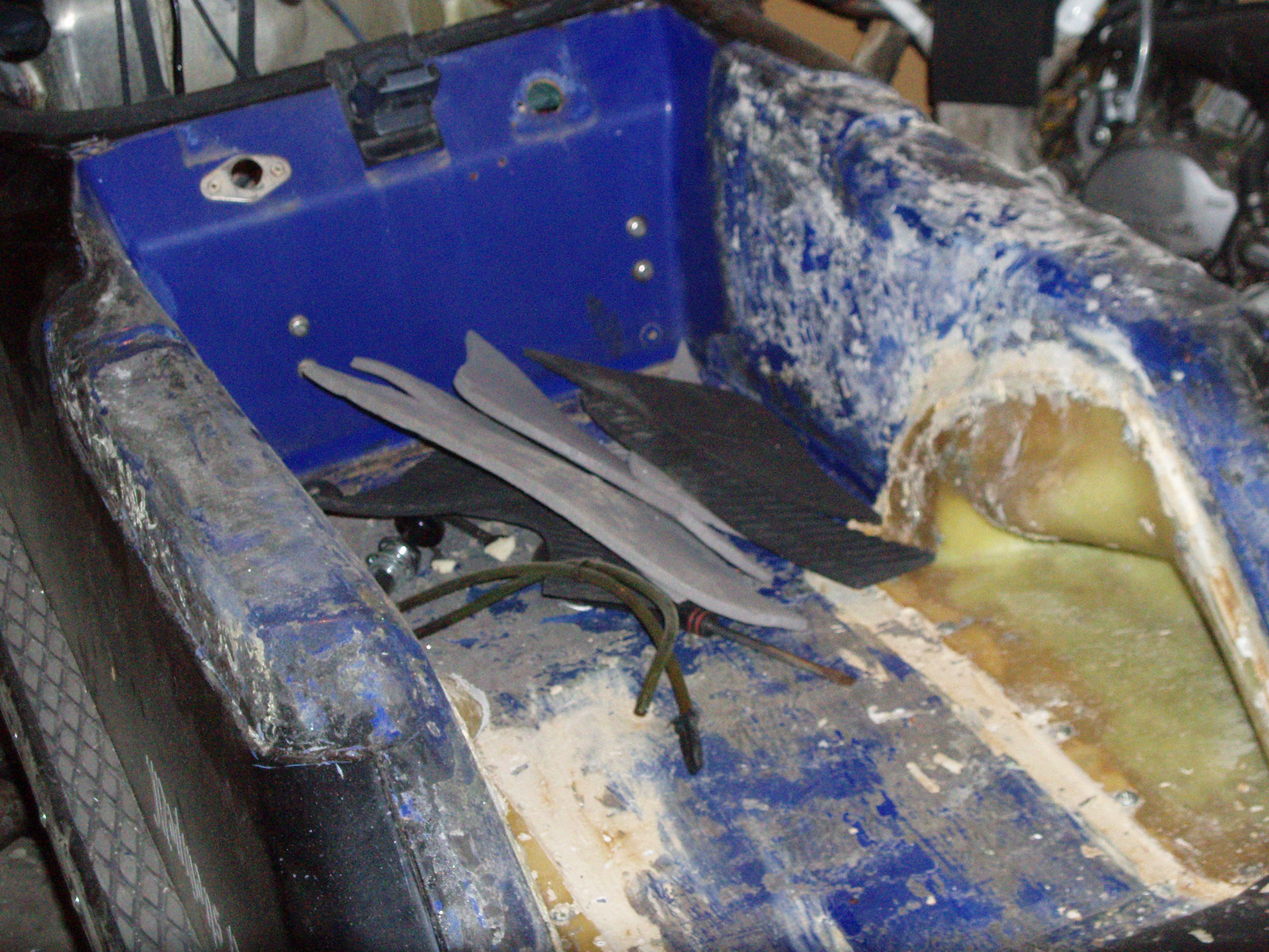

Inläggav Nesam » 31 december 2009, 12:41

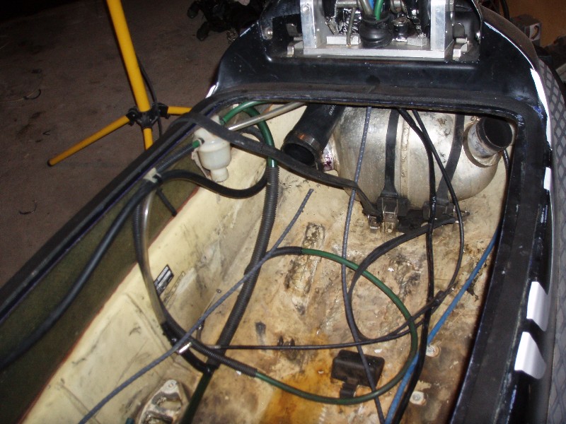

Uppdaterar lite då det funnits tid då de vart så jvla kallt att de enda ställe man kunnat vara på
var garaget.

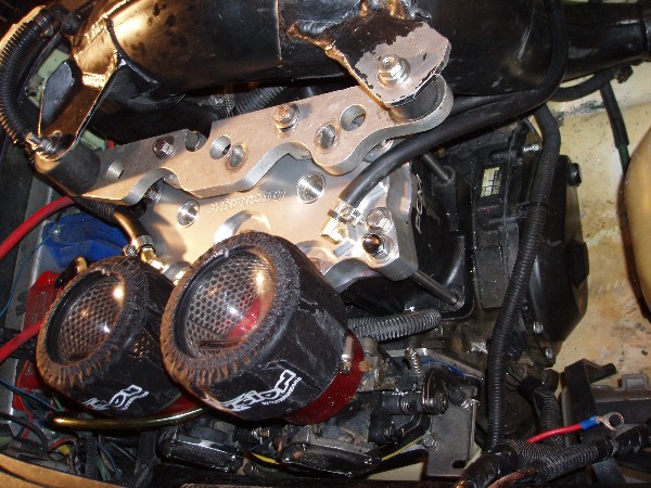

Har lagat chassiet invändigt med glasfiber & epoxy så nu ska det palla med ;)
Rivit bort turfen,tagit bort kranen samt primern & lossat hela den svarta "panelen"
vet inte om ja ska ha den eller inte...lutar mot inte nu iaf.

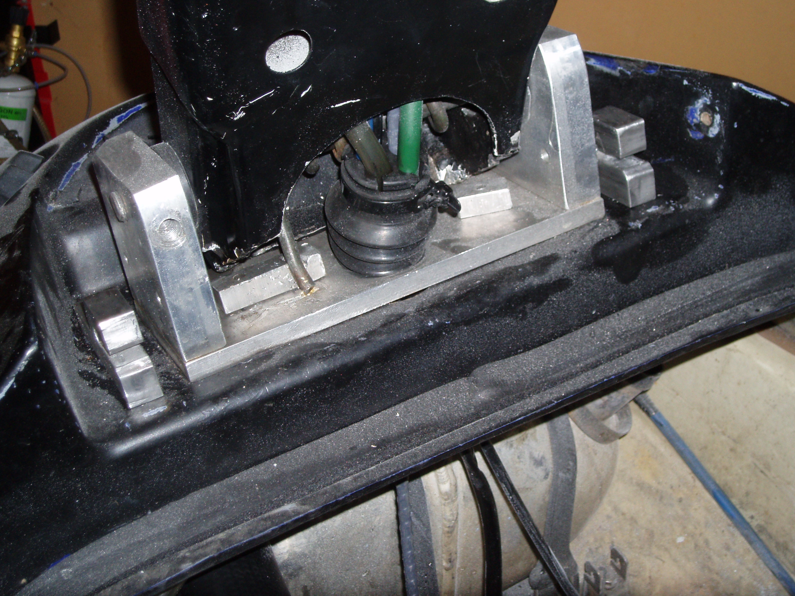

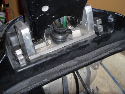

Filat till nya främre huvfästen i aluminium som Inte ska ge vika :twisted:
bytt tilt vire (så lätt allt går när motorn är ur)
Lagret samt tätningar bytta vid utgående axel.
Några halvbra bilder på det hela.

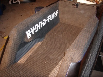

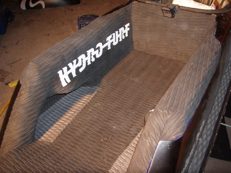

Inläggav Nesam » 15 februari 2010, 20:02

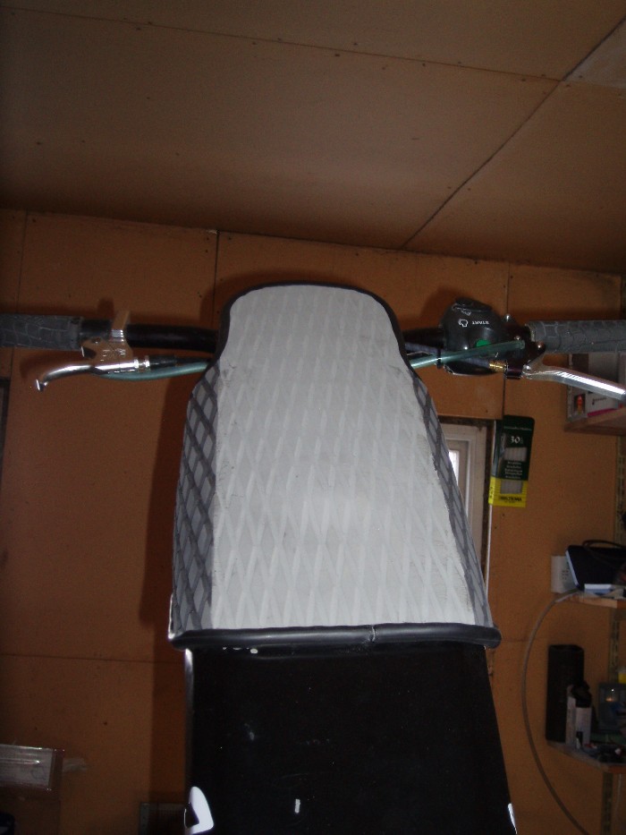

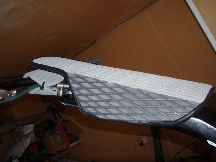

Japp nu har man grejat lite igen då...

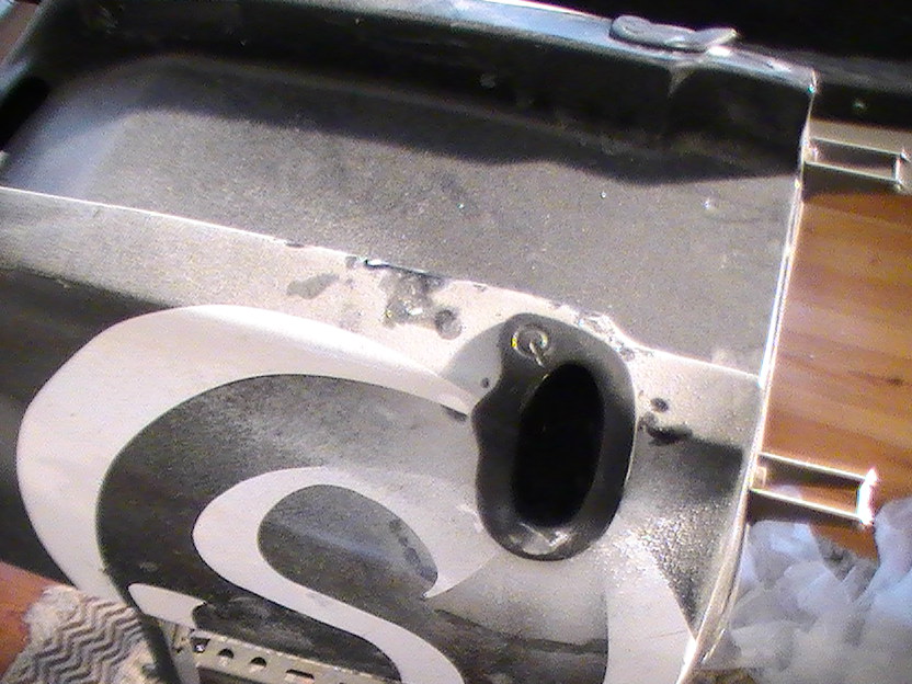

Blev att plasta och armera med glasfiber runt foothodsen då det kändes
bättre & fick en bättre grund att klä mattan på.
Noggrann rengöring med skrapa & aceton är Inte kul,riktig gris syssla men nödvändigt :x
Insåg även att sätta dit matta är inget jag gillar trots att det faktiskt gick
betydligt lättare med svart än den grå ja hade förut.
Den svart svara de på uppvärmningen bra och gick att sträck något som
var skit svårt på den grå av nån anledning.
Ingen riktig hit dock med bokstäverna,blev lite trix innan man fick dom något så när bra :roll:
Lyfte även i motorn efter en rejäl uppfräschning/rengörning av chassiet,väntar för att kolla hur det blir med toppen
& ev andra domes,komp över 200 psi lockar men....har inte bestämt mig än. :roll:
Ny tiltvajer samt annat handtag som ska ge mer spelrum på plats,måste nog blästra nozzeln då den ser ut som
tusan innan ja ska på med den på plats & en massa justering förmodligen :P
På återseende :)

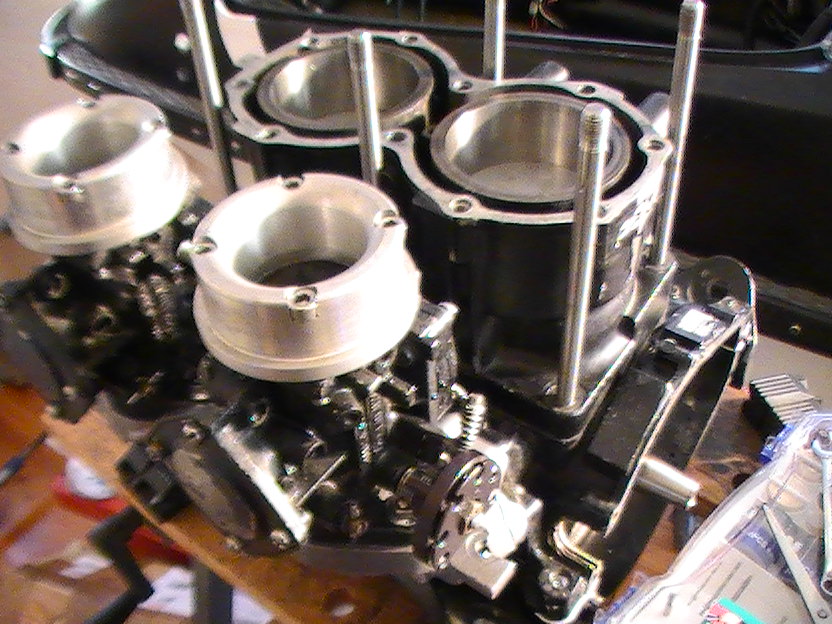

Inläggav Nesam » 10 april 2010, 10:18

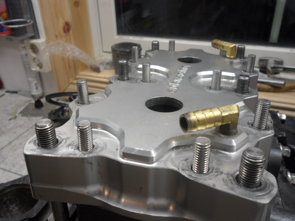

Gah nu är den iaf ihop satt och kompen på 210 psi
så det ska blir intressant och se hur stor skillnaden är :roll:
Ska mäta squissen också bara ja fått tag i lite mera tenn
eller ska det funka med avståndet när man monterat "klara"
prylar :roll:
Undran:varför använder man o-ringar isf "vanliga" topp packningar,billigare?

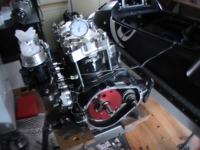

Inläggav Tuffe » 10 april 2010, 12:27
Du kan ta bort och sätta dit toppen flera gånger utan att du behöver byta packning....

Inläggav Nesam » 11 april 2010, 18:18
Ja givetvis,insåg att ja bara haft toppar med o-ringar :roll:

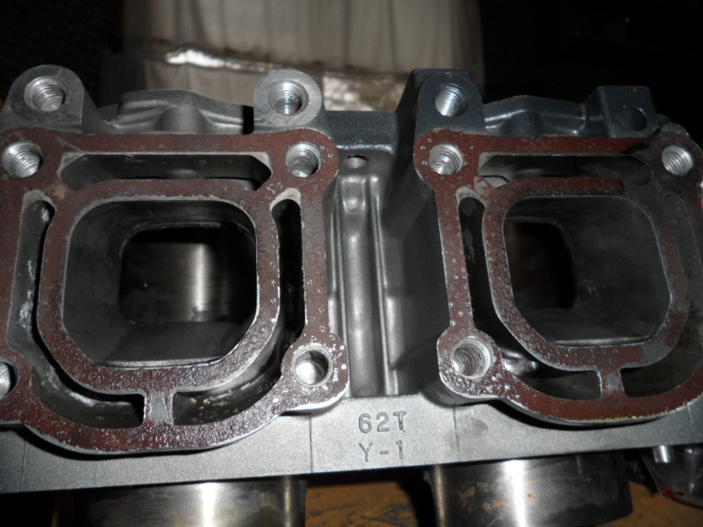

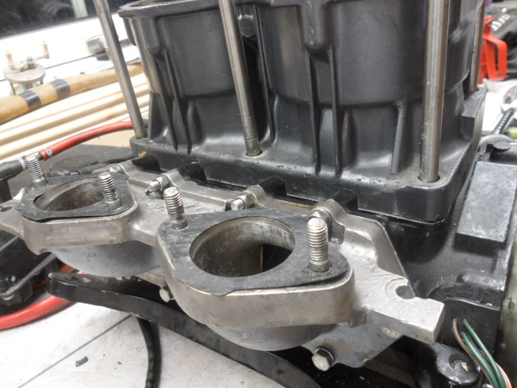

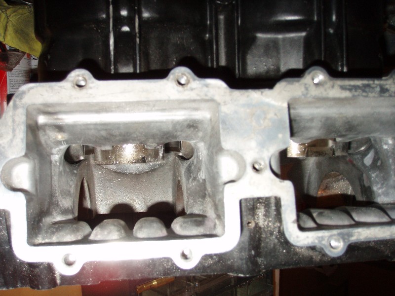

Inläggav Nesam » 18 november 2010, 18:14

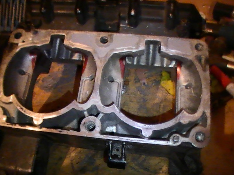

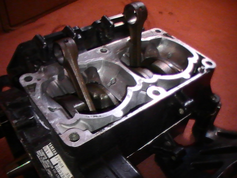

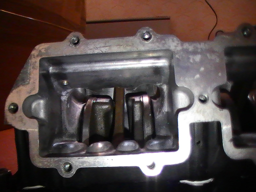

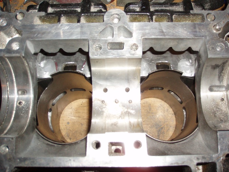

Ja ha "startar" igång detta igen då efter en tids vila.

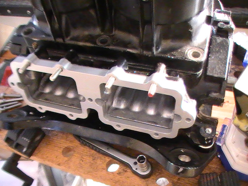

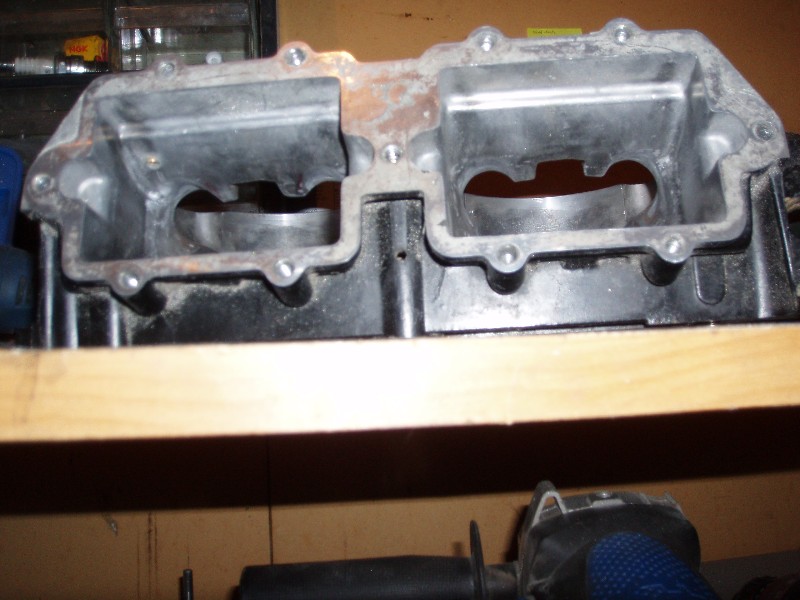

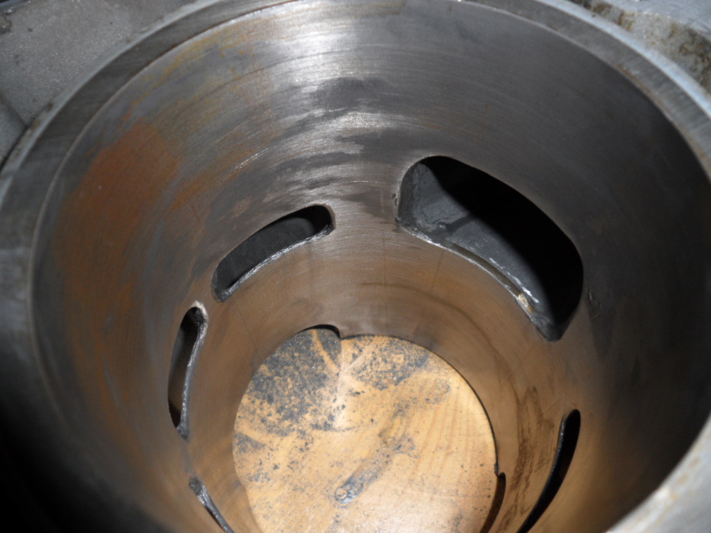

Det som gjorts senaste tiden är att rensat cylindern
samt aningens portat den och hornat till den så den ska
va redo för nya kolvar 8-)

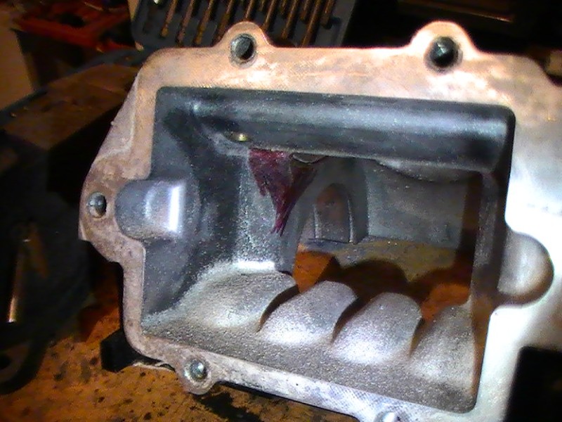

Blocket är epoxy fyllt och portat så det ska räcka till
samt en annan (factory) torr pipa är inhandlad,
blir lite spännande att se hur "allt" blir i vår :roll:

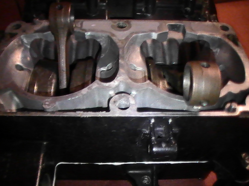

Även ett riktat och svetsat vevparti ska i då det gamla
inte hade dom fräschaste vevlagren tydligen :mrgreen:
Ang epoxy fyllningen fick jag det gjort på firma för blyga 200-
det var stört omöjligt att hitta dom 2 sorters epoxy som skulle
va "det som funka".Enligt firman som fixade de åt mig så var det
tydligen miljökraven som gjorde att de andra preparaten blivit förbjudna
och att som privat person inte fanns nått riktigt bra medel som funka
men vad vet ja :roll: den blev hårt som fn iaf...
Man kan porta mildare så man inte får hål på väggen Men det är riskabelt ändå
då det kan bli sprickor senare om den är för tunn vilket är svårt att se.

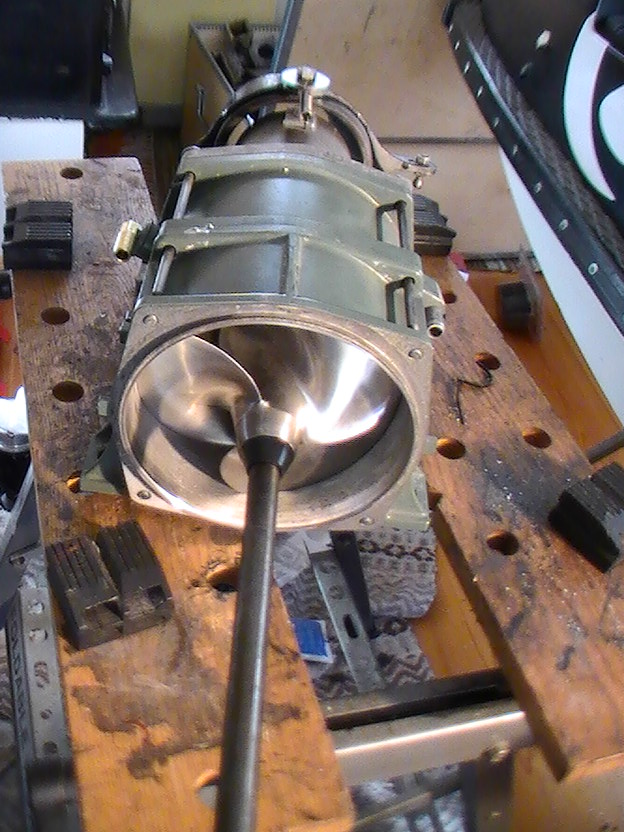

Det som händer närmast framöver är inte mycke på detta projekt då ja fått massa
annat att göra men ny drivaxel ska inhandlas och pumphuset+impeller kommer att
få sig en omgång......och då är det nog nästan vår är ja rädd :oops:

Lite bilder före det slipades,epoxyn är i och skissat hur ja skulle porta,blev lite
omkastade bilder där....skulle vart dom här före :oops:
Inläggav mr.turbo » 20 november 2010, 11:57
Nu är det bara att fixa passningen mellan blocket o cylinderfodret kapa ner det tills det
är 1mm kvar på fasen o slipa till det efter portningen,sätt i hop cylinder o block runda
kanterna mot transsfer i ovankant på insuget. Den kan bli riktigt vass nu.
Inläggav Nesam » 23 november 2010, 19:30
Ja har gjort det mesta utom kapat fasen men det tar
ju inte så mycket tid ;)
Väntar på andra blockhalvan nu,bara "professorn" får
tummen ur nån gång :lol: eller iofs så har ja inte så mycke
tid just nu heller så bara den kommer till våren.
Tror & hoppas den blir vass,vet ju vem ja ska Tacka
för hjälpen till det iaf 8-)

Inläggav Nesam » 16 mars 2011, 18:39
Ja då börjar det rör på sig och våren närmar sig även om det känns lite långt borta...
Har iaf fått ihop blocket nu,svetsad vev med SBT stakar och original
boxar sitter i,
Skulle gjort det sista på cylindern och fått den på plats
men insåg att kolvbults lagren fattades :(
"Hittade" Pro X kolvar som ja glömt att ja hade köpt förra året så de var
iaf ett stort +
Japp får se när alla grejerna dimper ner,har beställt lite mer prylar med
så ja hoppas kunna uppdatera detta projekt framöver.
Inläggav JIIG » 17 mars 2011, 20:03
Oj oj oj!!! ser ut som staken är sned på mitten bilden!!! ;)
Nä... det blir kul och höra hur den går med dom moddsen :-)

Inläggav Nesam » 26 mars 2011, 19:30
Har haft en dag eller halvdag med lite skruvning
känns som det kommer bli tigth detta :shock:
Iaf har monterat dit ATP spacer platta och
insug,sjukt att man inte kan använda bultar då det är för thight
så det blev pinbultar i stället.
44 orna har bestyckats om och bytt fjädrar
mm och hoppas att inställningen bli bra eller så nära de
kan bli :roll:
Monterat/bytt delar i aggregatet samt bytta axlarna
och såg att lagret vid utgående "torpedväggen" inte var helt
100 så det blir till att byta igen :mad:
Väntar på ny impeller och div prylar då det blir att försöka
få vatteninsprut med electroniskt styrning på Factory torr pipan.
Ska det rasa så ska det bli rejält :oops:
Borra nya hål i jet aggregatet och i grenröret för dubbel kylning
samt tillverka en spray nozzel som ska sitta i grenröret.
Hand holes till huven ska monteras,känns sisådär att kapa i en kolfiberhuv men...
Ska försöka uppdatera under resans gång
Inläggav Nesam » 17 april 2011, 19:49
Ja ha tänkte uppdatera lite då,känns som man oftast tagit 2 steg fram och
1 tillbaka men men så är det.
Varken budget eller tid ha ja lyckats hålla,det är ju bra :roll:
Har iaf fixat handholes på huven men problemet var att
kolfiberhuven inte har exakt samma form som original samt är lägre
så det blev att "bygga" lite runt om men nu sitter dom där iaf.
Ska estetiskt fixas snyggare men känns som prio 1 är att få
prova maskinen i vattnet så man få nån bild av hur läget är.
Tändningen är finjusterad och klar iaf samt
midshaftaxel+lagren etc är bytt och ditsatt :o
Pumpen har fått dubbel kylning och en ny hooker impeller
så det ska bli intressant att se hur stor skillnaden upplevs mot
den Solas ja hade.
Pumphuset är beggat då ja tvingades byta axel och hittade detta hus
som är riktigt fräsht samt verkar sparsamt använt.
Håller nu på att provmontera pipan men så klart passar inte främre
fästet på min topp :evil: så det blir att tillverka nått eget.
Hoppas få spray nozzeln denna vecka så kanske man kan få
ihop maskinen skapligt iaf.
Insprutningen med styrning blir då nästa "resa" att få till men tror inte
det ska kunna jvlas för mycket....eller?!

Har fått epic tändningen med program vara,jvlar vilken nice pryl det verkar ;)
Tagit bort all msd total loss och ersatt med original grejor,hade glömt
hur tight original boxen är :o
Nu har problem nr....i ordningen dykt upp,ena förgasaren håller fläckvis
tätt och trycker in bensin i tid o otid.
Har beställt nya prylar då det verkar omöjligt att få det 100% igt bra
verkar vara gummit på toppen som inte är helt fräscht.
Hade det på känn att nått inte stod rätt till och efter lite "körning"
med kylvatten på land så visade problemet sig,så skönt att kunna stå torr
och testa sig fram 8-)
Hoppet lever iaf,få ta denna säsong för vad den är helt enkelt

Då har jag rengjort lite i kanalerna på 760 burkarna och det fanns lite att fixa till
dessa cylindrar är verkligen inga mästerverk original även om dom blivit bättre på senare år.
Övre kanten på utbåset sparade jag och fasade bara ner den för att få bättre
tryck på lågvarv,kunde fyllt ut iställer men det skulle blivit mycket mer jobb
så det fick vara för denna gång.
Annars är övergången slät och fin så det måste bli skillnad 8-)
Som de ser ut blir det en annan tilt,ska ev sälja min andra bara jag får den från firman nån gång :twisted: hoppas dom inte strulat bort den bara......

Har börjar rivit ner denna då den behövde kärlek...kan man säga.
Det är inte så mycket som kommer att göras
för prestandan utan lite mer måsten:
Annan kortare bom
Turfa relingen
Slipa impellern fin och vass
Se över motorn och göra vissa ändringar
Kolla om ATP tändningen lever :?
Fixa snokarna i huven
samt en hel del små fix för att få en så problemfri
säsong som möjligt :roll:
Japp mer kommer framöver

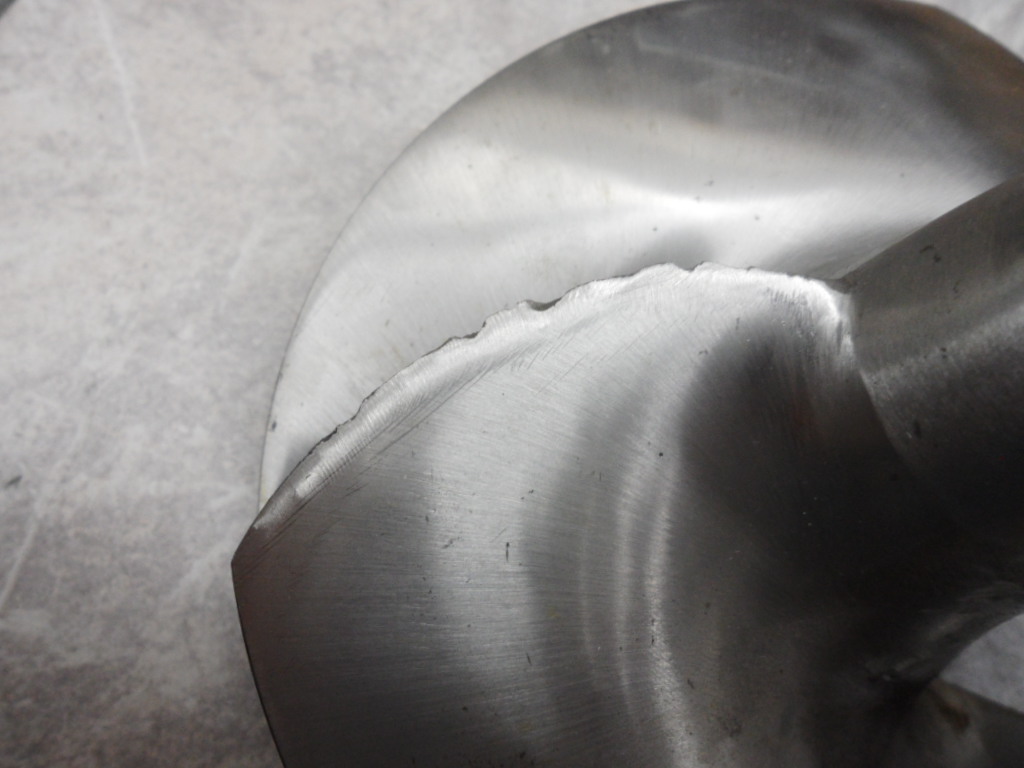

Inläggav Nesam » 6 februari 2014, 18:22
Då var impellen slipad,blev bättre än jag vågat hoppas
den var sämre än trott också :?
Funderar på att göra en film om hur man kan mäta upp
impellern enkelt och billigt (då den filmen som fanns tagits bort) samt
slipa den med.
Före slipning
Efter slipning
Motorn ska få lite kärlek den med,nya kolvar och domes
Inläggav Nesam » 16 februari 2014, 19:44
Då har jag fortsatt med att tagit bort reedspacern då den i mitt fall orsakade
mer skada än nytta.Vinkeln samt bredden i kombination med riva insuget
gjorde att förgasarna låg för nära avgassystemet som lett till en hel del
trassel på vägen senast att slangen blev sliten.
Kolvarna bytta och cylindern på plats efter en honing
Byte bultarna på toppen mot pinnbultar då det känns bättre och kanske snyggare :roll:
Passade på att göra ett verktyg att låsa svänghjulet till mig och det
verkade funka fint.
Det som står på tur är att fixa domes till toppen samt kika om min
ATP tändning lever vilket jag är osäker på :?
