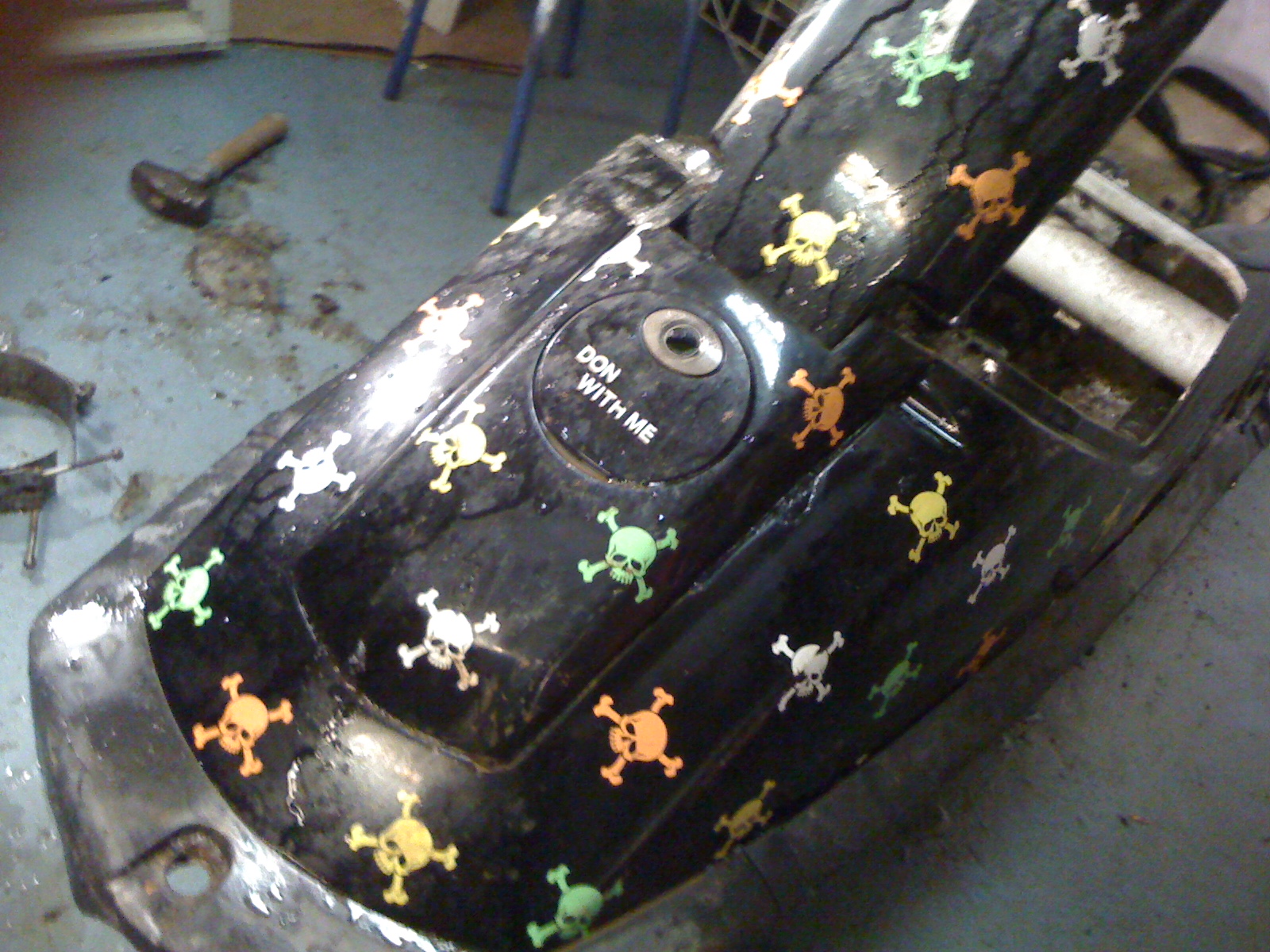

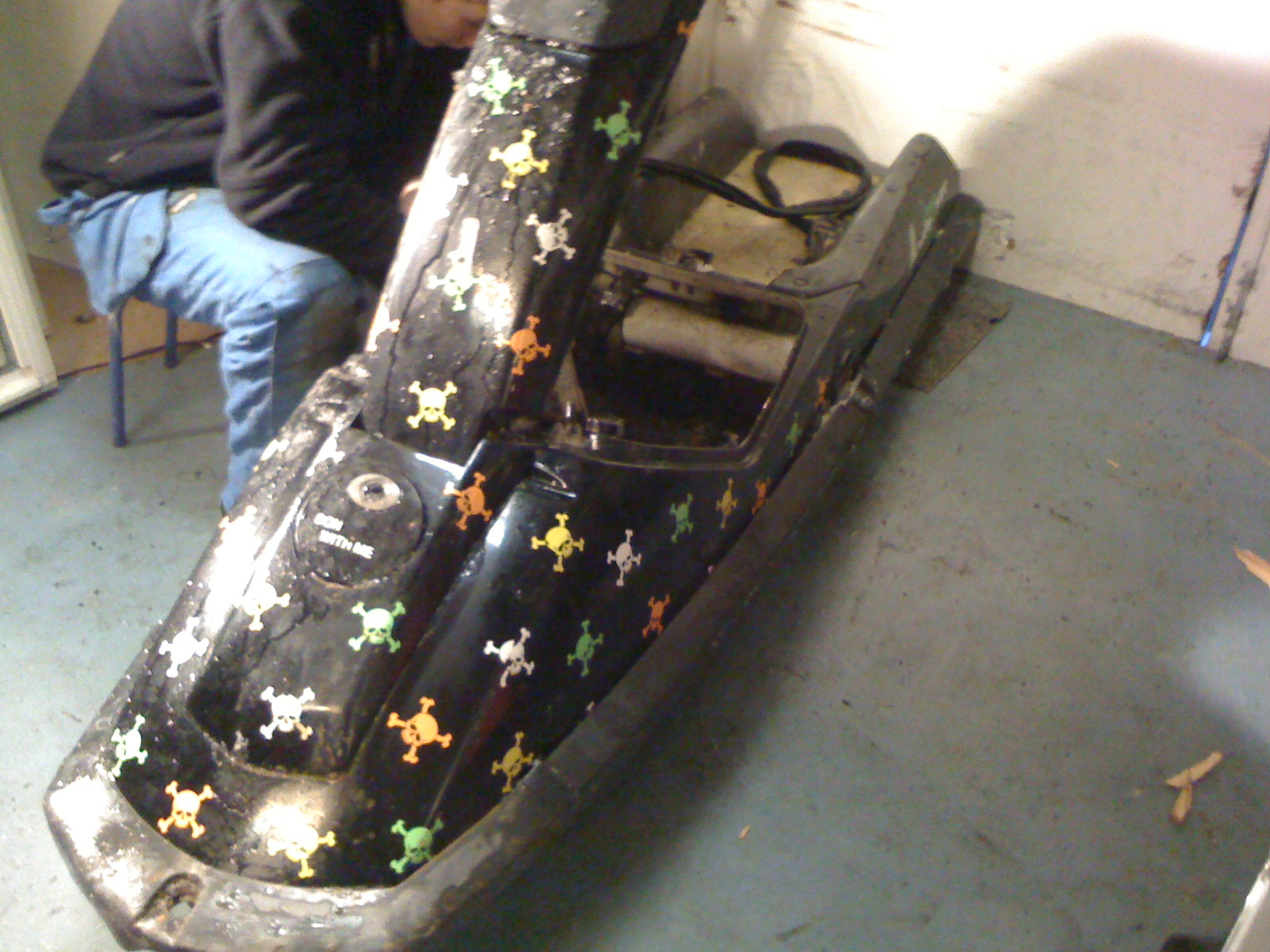

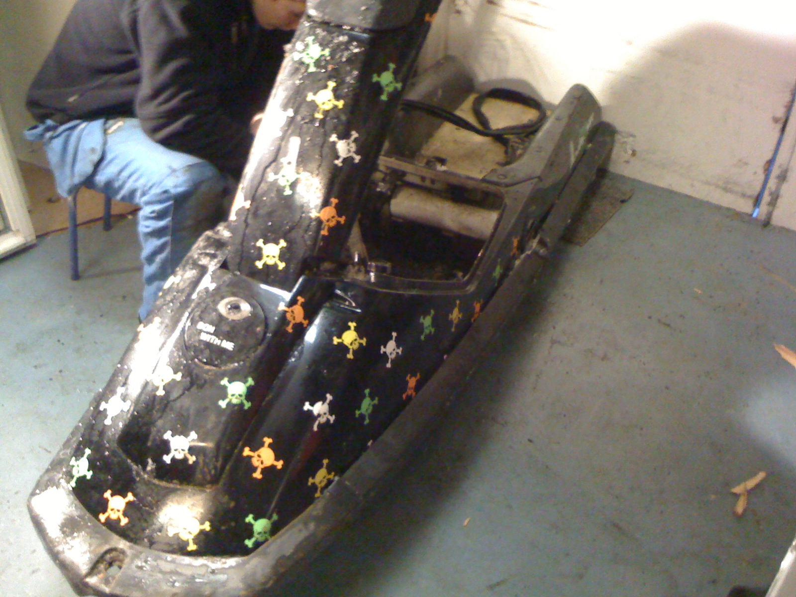

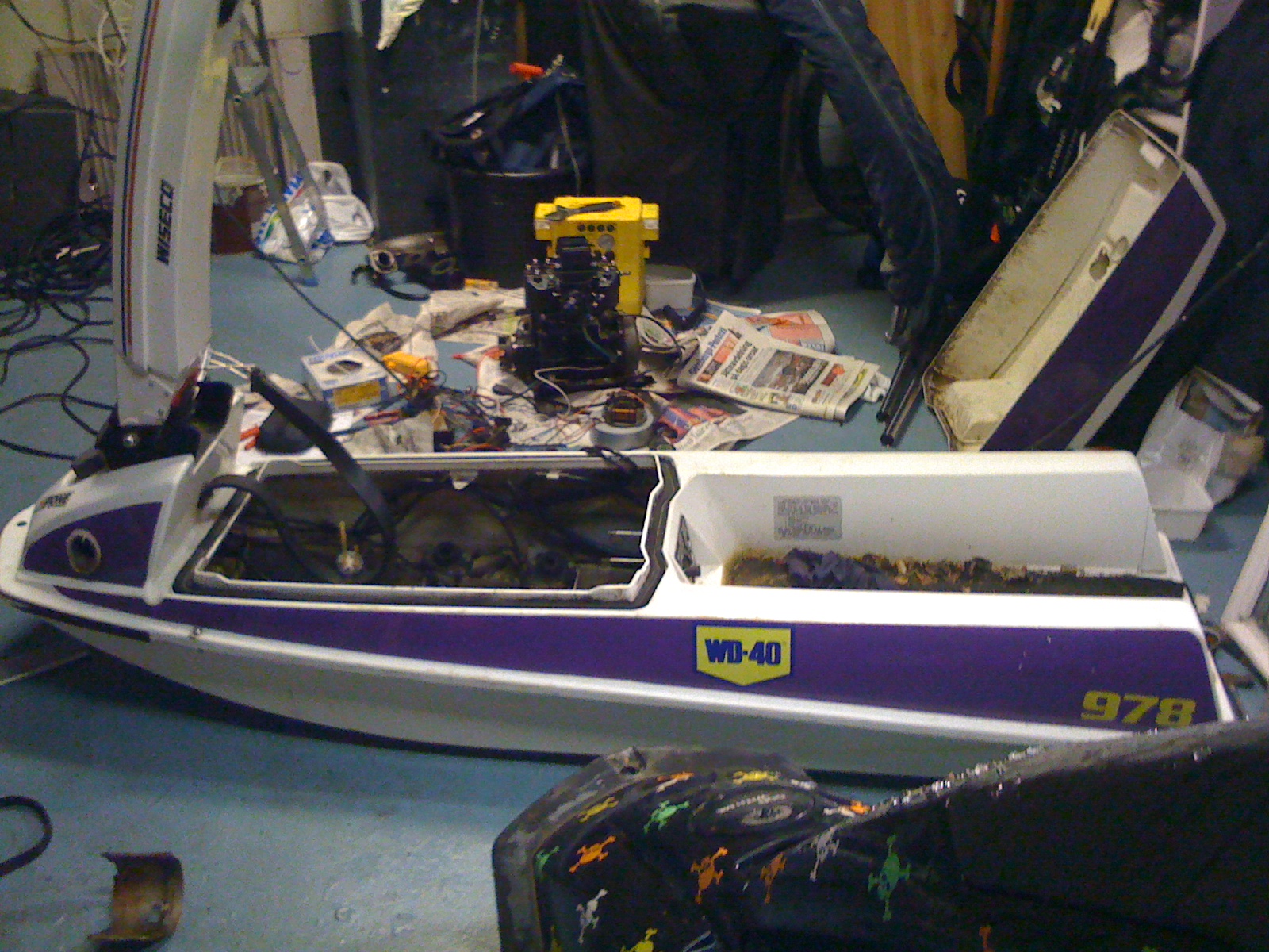

hallå jag och en kompis fick ett ryck med att vi skulle flytta alla delar från min gammla 440 till mitt kawa 650 skrov. Vetej om detta kommer att gå att genomföra men den som lever får se.

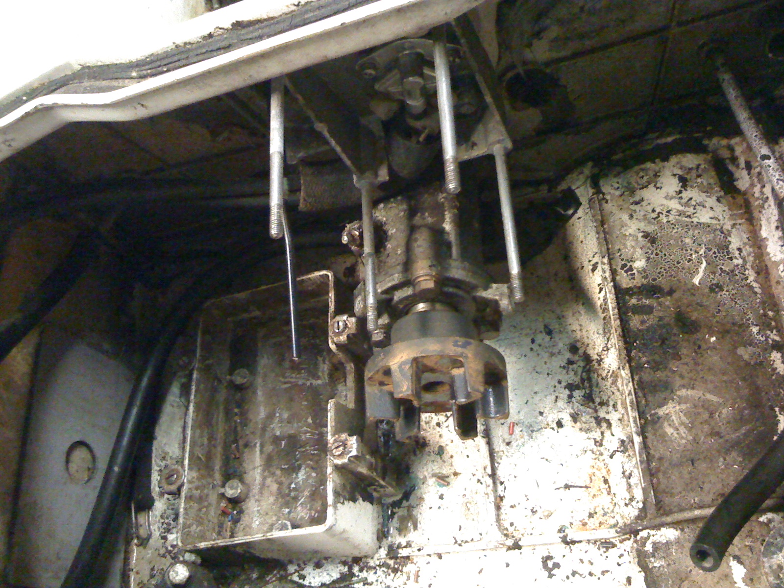

440 kawa från 1978 ! köpte den 07 och körde med den 10 min kanske sedan dog den bara , men nu har vi bytt elsystemet på den på igår fick vi gnista! vi har plockat ut allt ifrån den så de är mer eller mindre bara skrivet kvar nu .
i sommras hittade vi ett 650 skrov som har legat ute i 10 år typ och nu har vi fått en tanke att vi ska sätta i alla 440ins komponenter i 650in .
tror ni att detta går att genomföra ??
behöver vi fixa nytt pump hus??
440
hacka is ur 650in haha

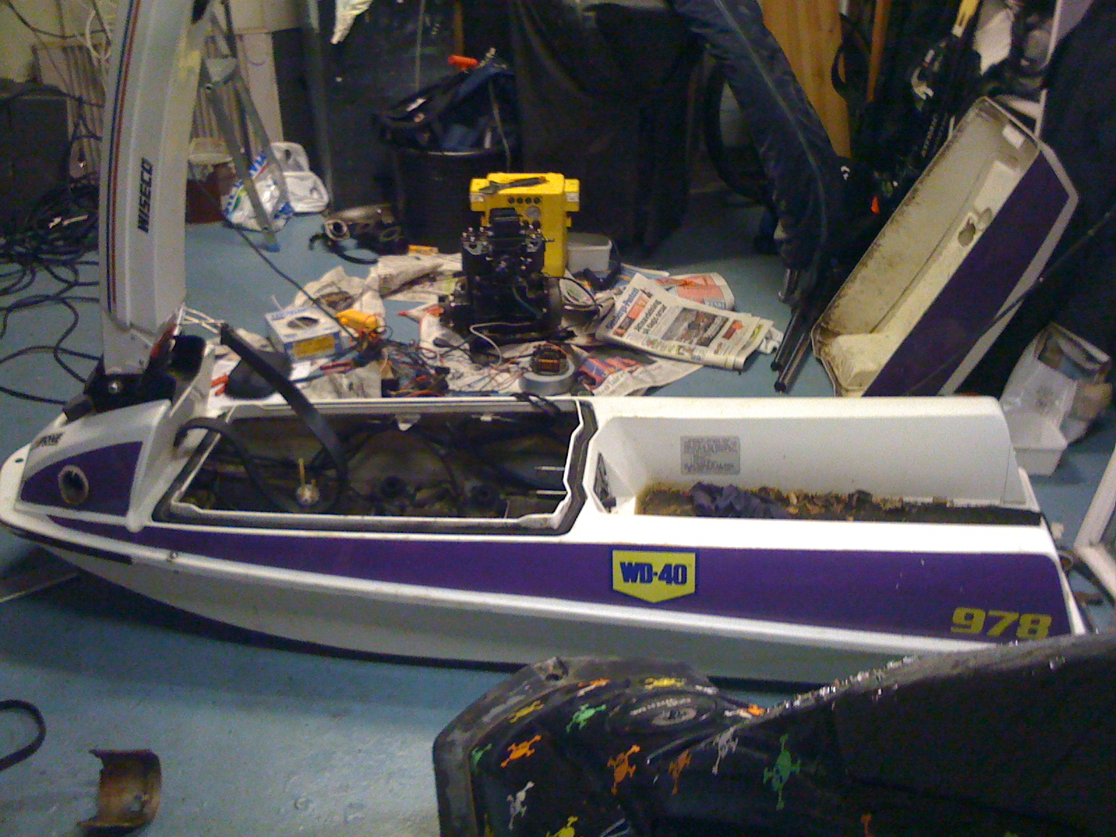

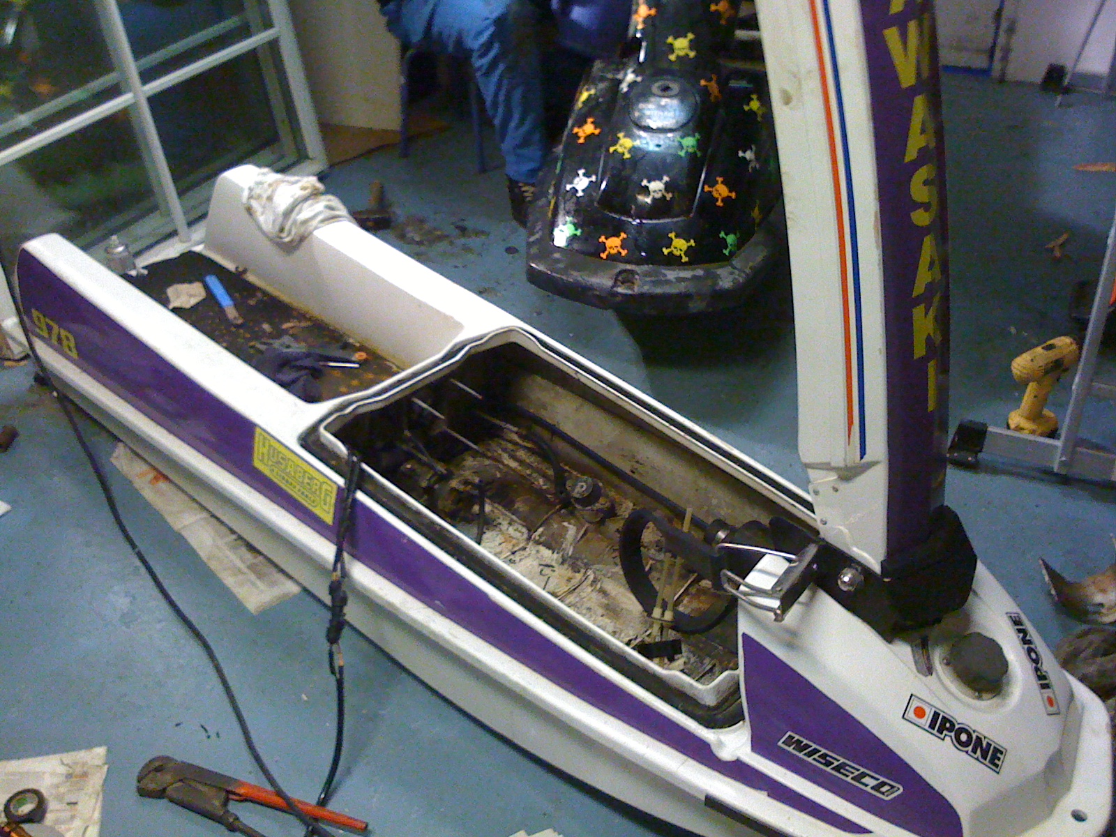

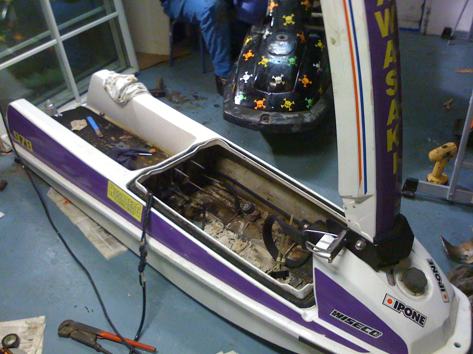

men nu har vi bestämt oss för att ta 650in överdel till 440 skovet får se im de går :D
idag har vi Kapat av skrover på 650 !!

Inläggav mattiasg » 9 mars 2010, 22:36
Den ända anledningen är att 650 överdelen ser mycke bettre ut än den gamla 440 ifrån 1978

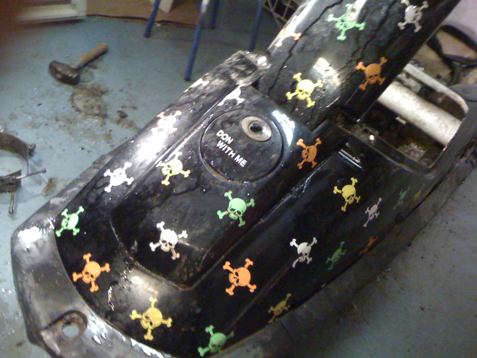

så nu har vi kapat av båda delarna ! Och så det ser ut nu ser det perfekt ut!! Så nu återstår plastning

Inläggav mattiasg » 11 mars 2010, 22:35
Hallå alla glada ! Idag har vi satt ihop de 2 skroven till ett , blev sjukt bra !! Kommer massa blodet inom kort.

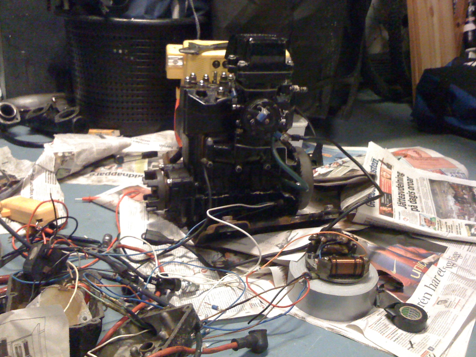

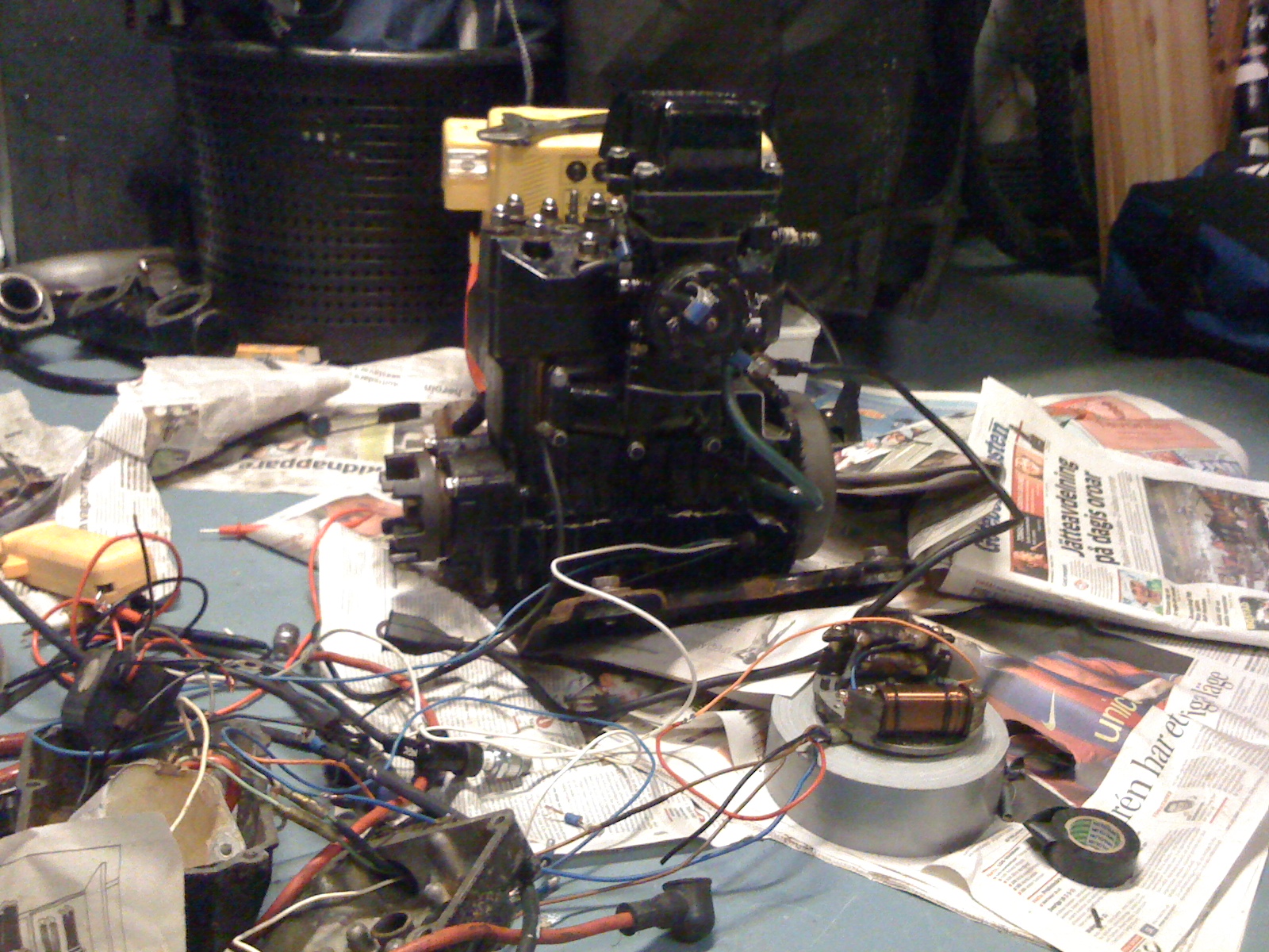

Efter att ha komat ihop skrovet så började vi sätta i maskinen och kopla ihop all el, MEN nu kommer ett problem som jag inte begriper mig på har får ingen gnista om jar inte gnider jorden mot motorn ???vad kan detta bero på??? (jag har kollat att de finns kontakt) mvh mattiasg

Inläggav Nesam » 12 mars 2010, 19:02
mattiasg skrev:Hallå alla glada ! Idag har vi satt ihop de 2 skroven till ett , blev sjukt bra !! Kommer massa blodet inom kort.
Oj jvlar tror jag fattar men lite "renare" skrivet så blir det lättare för oss...
"massa blodet" ??? är det bilder antar jag :lol:
Ja ja iaf blir det bara gnista om du gnider den mot motorns block
men inte när du skruvat fast minus i motorblocket?
Det är mycket viktigt att det är helt metallrent där minus ansluts till blocket
då både startmotor & tändning är beroende av de.
Även att kabeln är hel/inte rutten.
Den fungerade problemfritt när ni testade den före eller har jag fel?
Kolla isf upp vad ni ändrat sen då.
Pickuppen kan den fått sig en liten tusch så den inte sitter rätt & tar mot
pulser?
Ja lite att börja med,lite mer info vore bra.

Vi har plockat all el på den för att göra rent och dra om alla kablar då vi byt överdel. De första vi gjorde va att plocka ur maskinen och försöka få gnista vi plockade bort ladd spolen och den som omvandlar strömmen. Då hade vi bara tenspilen och cdi och tendplatta och startmotor, ifrån våran kombinerade cdi och tendspole så går det ner 3 st kablar till tendplattan och en svartvit kabel som ska till off knappen. De ända sättet att få gnista det är att gnida den svartvita kabeln mot motorn :?

Inläggav Nesam » 14 mars 2010, 19:44
Oj ja det är inte lätt att få en bra bild i skallen men det låter som nått är knas.
Med andra ord,kabeln fast satt ingen gnista men om ni gnider den vilket
ger "glappkontakt" då får ni gnista,rätt?
Vet att RELAY STOP SWITCH liten rund sak med 3 kablar varav 1 går till start/stop(om ja inte mins fel :roll: )
har en tendens att paja vara av ingen eller mycke dålig gnista brukar bli symptomen.
Är förmodligen inte det då den har funkat förut så kolla anslutningar/kontakter & spreja gärna med
nån typ av kontaktsprej då oxid kan ställa till det...även att alla kablar är anslutna.

Vi fick ordning på tändningen för det första! Det var ena spolen på tändplattan som hade ballat ur. Som tur va hade man ju en sån hemma, :P så jag bytte den och gnistan var ett faktum.
