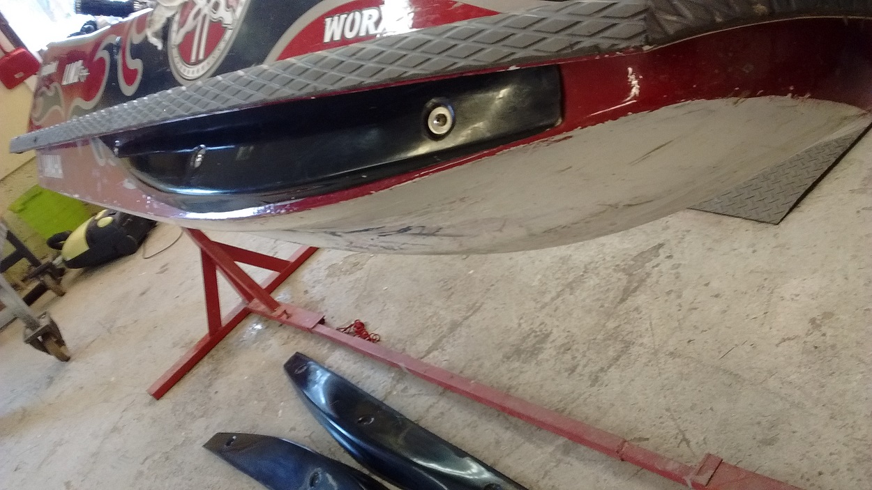

Nu är det typ 6 år sedan man gjorde nått vettigt på maskinen så idag blev det sponsons montering, tog mest tid att mäta ut så dom hamnade lika.
Sen bara borra 3 hål för skruvarna och lägga en sträng med nån fog runt dom så det blir tätt när man drar åt skruvarna
Sen ska jag ge botten lite kärlek efter att ha strandat den ett hundratal ggr ;)
Tom21 heter modellen och ska fungera klockrent för surf och för att köra bojbana med.

Verkar grymt smidigt med 3 skruv som enda montering
och dom ser ju nice ut hoppas du blir nöjd :s

Vart riktigt bra!! Stor skillnad i kurvtagning!
Grym uppdatering av det gamla skrovet och enkelt att montera!
