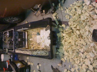

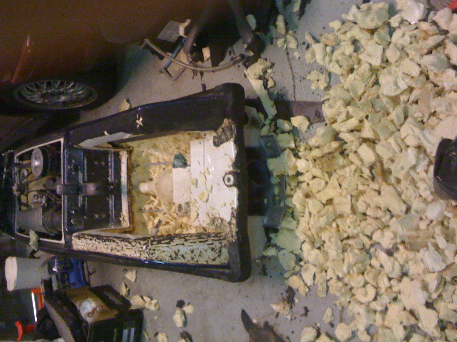

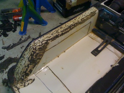

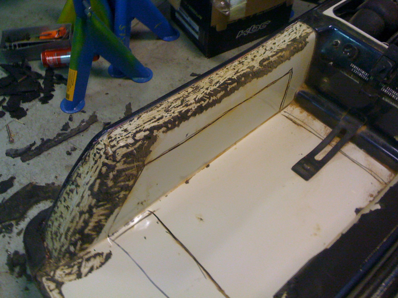

Nu är det dags att uppdatera bettan lite.
Kände att jag av ren solidaritet mot mina vänner som
ofta får hjälpa till att lyfta betta. Den var så satans tung
och alla kilon som kan tas bort är guld värda.
Skar upp golvet i ståbrunnen, lite väl mycket kanske :lol: .
Men det ordnar sig säkert...? Vilket jävla jobb det var!!!!
Sen har jag börjat riva ut det gammla skummet. (Ännu jobbigare för den delen)
Där stod ca 10 cm med vatten i skumet och mycket av skummet hade sugit
åt sig vattnet också så detta lär spara en hel del vikt.
Jag hade tänkt att slänga in en scupper-ventil där bak så man får
ut vattnet ur motorrummer lite smidigare, sen blir det footholds
från wamiltons samt ny skummfyllning i form av inte vattenabsorberande
Styrofoam från den lokala byggmarknaden. Känner att det lätt
blir några timmar tätande och glasfibrande också.
Här har ni några startbilder.

Inläggav tompa » 26 november 2009, 17:38
Ja det är ett jävla jobb att göra det där, men lätt värt det om man sparar några kilo :)
Vilka fothållare blev det, Ricters eller?
