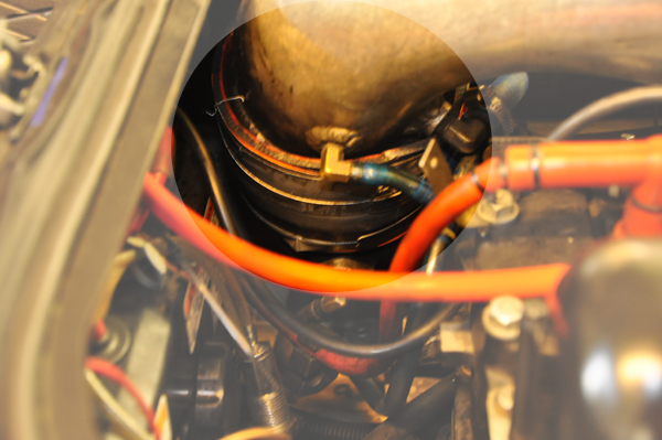

Silikonslangen som sitter på R&D pipan har fått en spricka. Den är 110-115 mm i innerdiameter. Jag har varit runt va, men t.ex. Hydroscand och Slangcenter har bara slangar i "-storlek. Och då är 102 eller 127 mm, dessutom säljs dem bara i 1m längder och kostar ca 1500 kr m. Jag behöver bara en stump på ca 15 cm.
Kan nån hjälpa?
Det är alltså denna slangen...

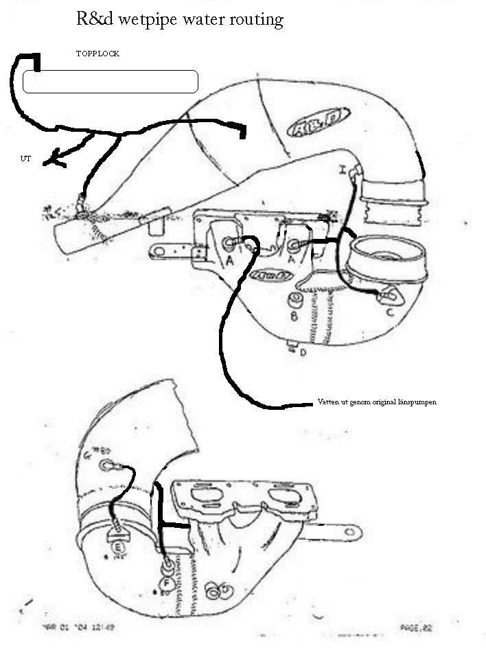

Eftersom det är 2st som har Pm:at till mig angående hur pipan är kopplad så lägger jag uppe en bild, kanske svårt att förstå?
Beskrivning

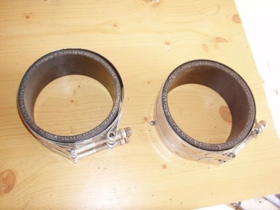

Jag har nån slang som jag tror ligger på 115 diam och 60 längd med nån grov rostfri
rejäl klämma,bild finns under säles massa kawa delar.
Inte helt omöjlligt att jag har en annan slang som också passar som jag använt
mig av (alltså du får en ny bit,jag köpte upp några decimeter) men är inte säker på måttet.

Inläggav Nesam » 11 augusti 2009, 19:08
Mätt dom och den ena med klämmorna är 115 mm i diam och ca 6 cm längd
den andra låg på ca 9 cm i daim.
Något som kan passa?

Nesam skrev:Mätt dom och den ena med klämmorna är 115 mm i diam och ca 6 cm längd
Denna du menar va?
Fan 60 mm i längd blir nog för kort, men jag undrar om det inte är värt att testa. Vad vill du ha för den?

Här har jag gjort om en bild efter fotona som Eee bifogade.
Rätta den gärna om den är fel. Såhär förstod jag att Eee menade.

Inläggav Eee » 12 augusti 2009, 19:29
Hehe såhär menade jag:
OBS lita inte för mycket på min skiss!

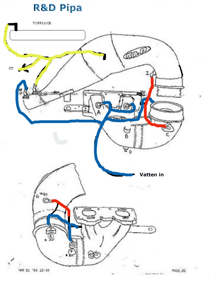

Inläggav seiko » 13 augusti 2009, 18:02
Eee skrev:Hehe såhär menade jag:
Ok! Fint med rättelserna:)
Men vart kommer vattnet in?
Hittar bara vattenutkast. På min sa säljaren att vattnet skulle in i grenrörets nipplar närmast toppen sen visste han inte.
