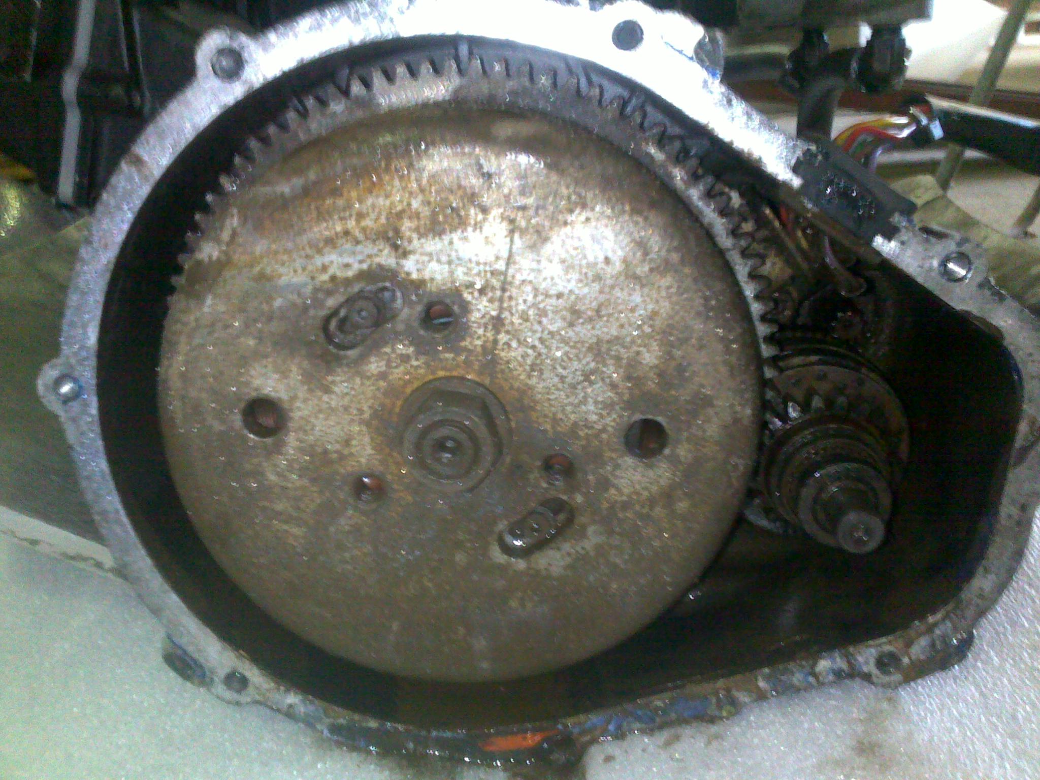

Inläggav Zephyrlius » 29 juni 2010, 13:11
Sådär nu har jag slängt ut motorn och fått av svänghjulskåpan, ingen vacker syn :(
Det har kommit in en del vatten... kanske pga att det saknas packning till svänghjulskåpan :shock:
Nu har jag iaf slitit ut startmotorn och gjort den ren och det skadade nog inte då den var riktigt smutsig och blöt.
Lägger upp lite bilder sen...
Var inte så lätt att bygga en svänghjulsavdragare som jag trodde det skulle vara :P
Nån som har nån ide vart man köper nån bra häromkring?

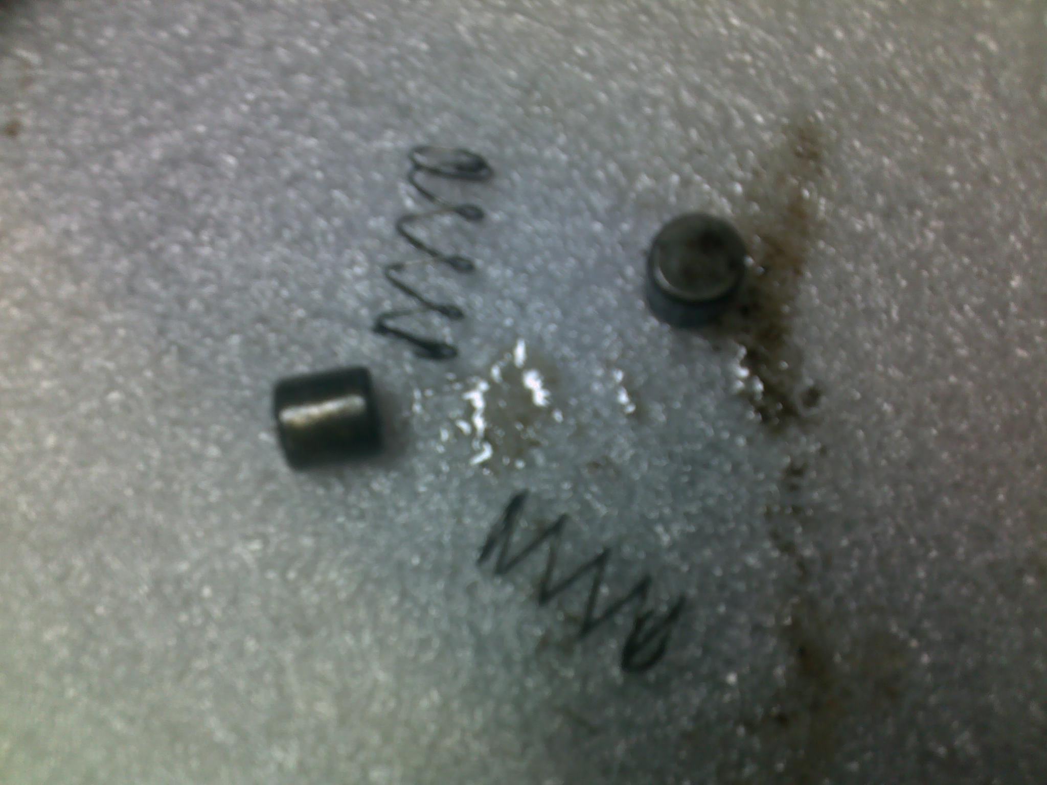

Inläggav Zephyrlius » 29 juni 2010, 20:11
Här är lite bilder :P
Här var det slite smutsigt :P
Det låg även några delar innanför svänghjulskåpan, någon som vet vart dessa hör hemma?

Inläggav sospikey » 30 juni 2010, 07:18
Grejerna kommer sannolik från ditt bendix. PM:a ditt nummer så kan vi höras!
