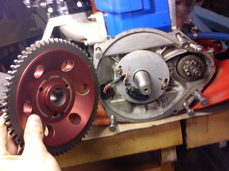

Tja,
Har precis fått hem mina maskiner och jag ska göra i ordning en av dom i vinter. Jag har börjat pilla på en av motorerna och vet att det inte finns någon generator eller vad man ska kalla det, efter som den inte har något som laddar. Så därför undrar jag vad det är som fattas.. Mvh Alex

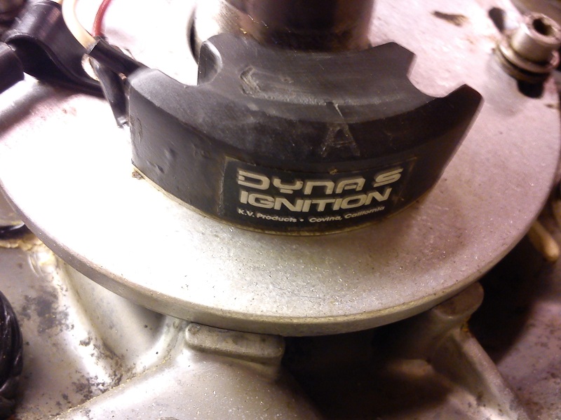

Öhm, du har ju ett total loss (laddlöst) tändsystem. Så vad är det du tror fattas?

Dessa system har ingen laddning.
Lättat svänghjul(saknar magneter) och pickup är det
enda som sitter på dessa.
Sätt dit ett original eller kör utan laddning,räcker fullt tillräckligt
med fräsht batteri Om du nu inte måste köra på startmotorn ofta.

Okej. Men är det bara svänghjulet som måste köpas eller är det något annat också?

Du måste byta Allt,svänghjul,platta till en med spolar
samt tändboxen.

Fortsätt kör TL! :D
bara o sätta smartladdare o se till o ha fräsht batteri
Jag skulle aldrig plocka bort de om jag hade ett...

Jag ska ju köra freestyle med den, och då tänkte jag att det kanske är bättre om den har laddning så man slipper simma långt :P Dessutom lär ju min lillebror vilja lära sig köra och då kommer det att gå ström...

En sxr utan laddning går två dar utan att ladda ,ska du byta till original köp en ny pulsspole
de blir dåliga med åren med dålig gnista som följd.jag skulle behålla dyna systemet då
blir den förmodligen lätt startad,du kan ju ha två batterin, men lär ni er åka behövs det inte
skötom laddningen bara.

Okej, men var kan man köpa ny plusspole om man ska ha vanlig laddning då?

Kawasaki återförsäljare, de kan alla sälja jetski delar,även om en del inte vet det själva.
Hotproducts har pulsspolar men säljer bara till återfösäljare , köp genom atvshopen,jetmarine mf.
De är nog billigare med .

Kolla även på http://www.spinnin-wheel.se/data.asp
ligger i Stockholm,kika art nummer på sprängskisserna
och klistra in i rutan.Annars kan du ringa dom med.
