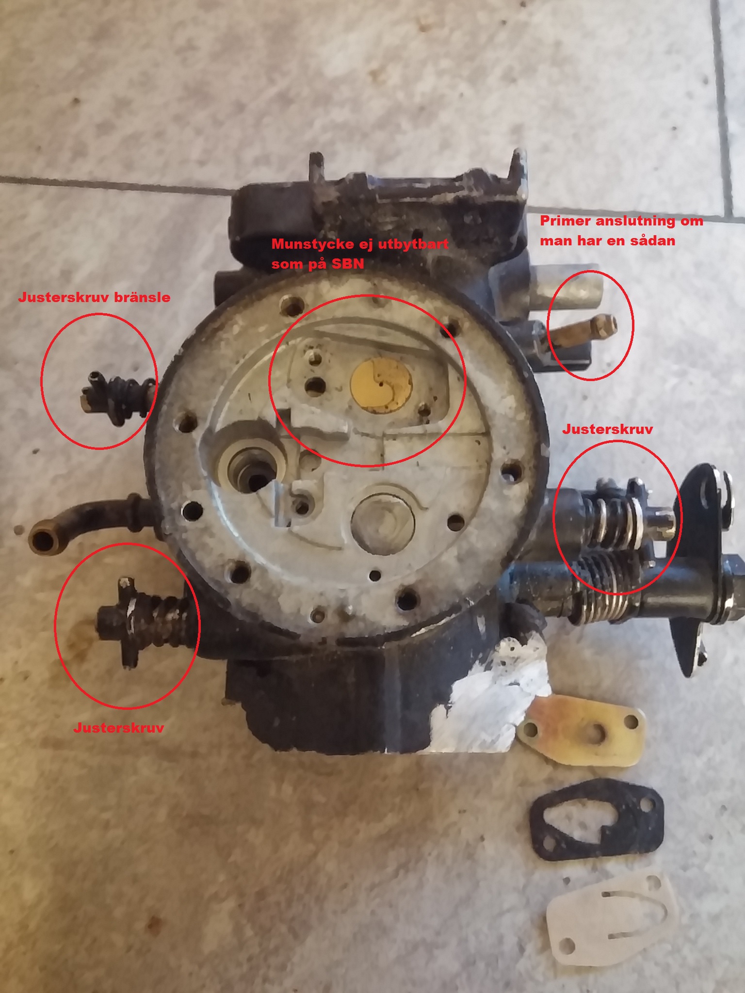

Inläggav Jan » 29 juni 2016, 10:37
Har fått den att gå ett par sekunder sedan dör den.
Har mätt min förgasare till 46 mm.
Min förgasare liknar inte riktigt de som är i manualen.
Har 3 olika nålar sett från pumpen, alltså från Jetskins högra sida, två nålar på vänster sida där bränslet kommer in och en på höger sidan där returen kommer ut.
Den översta vänstra är av mässing (Pilot nål?), den nedersta vänstra (high speed?) är blankpolerat stål och den högra av mässing (low speed?).
Drar den tjuvluft någonstans så att bränslet inte orkar fram??
Jan

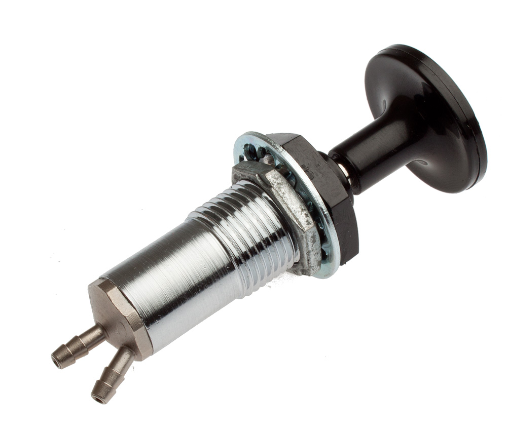

Snapsaren menar du primern?
Kolla så slangarna sitter rätt inte omkastade eller nått veck på dom.
Om den har vart tom på bränsle så kan man få "gnugga" ett antal gånger
innan den får ur luften sen är det inte helt ovanligt att dom pajar också :drunk
om det är av samma modell som på bilden?

Jovisst så heter den ju, primer, exakt så som på bilden.
Öppnade den men såg ok ut.

Inläggav Nesam » 7 augusti 2016, 20:13

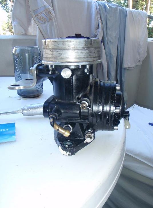

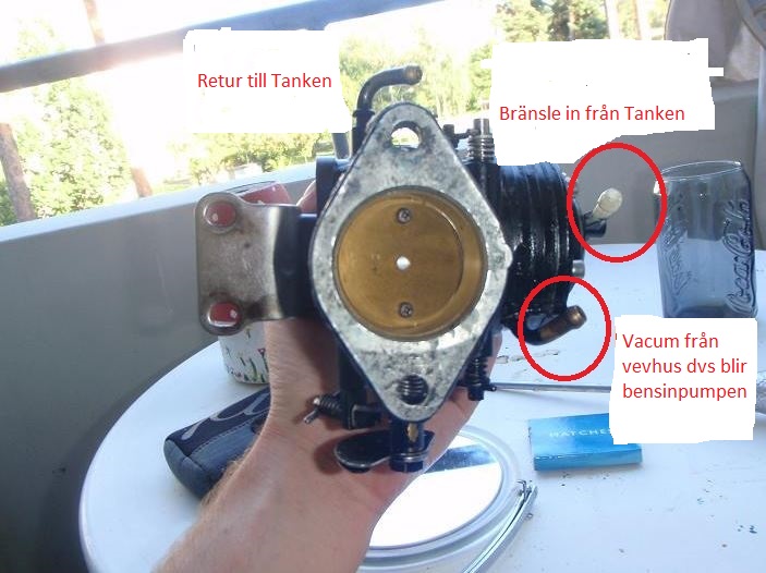

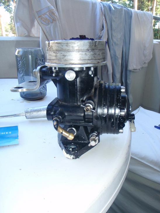

Hittade ett gammal lik till BN förgasare där delar fattades men iaf
så här bör det vara.

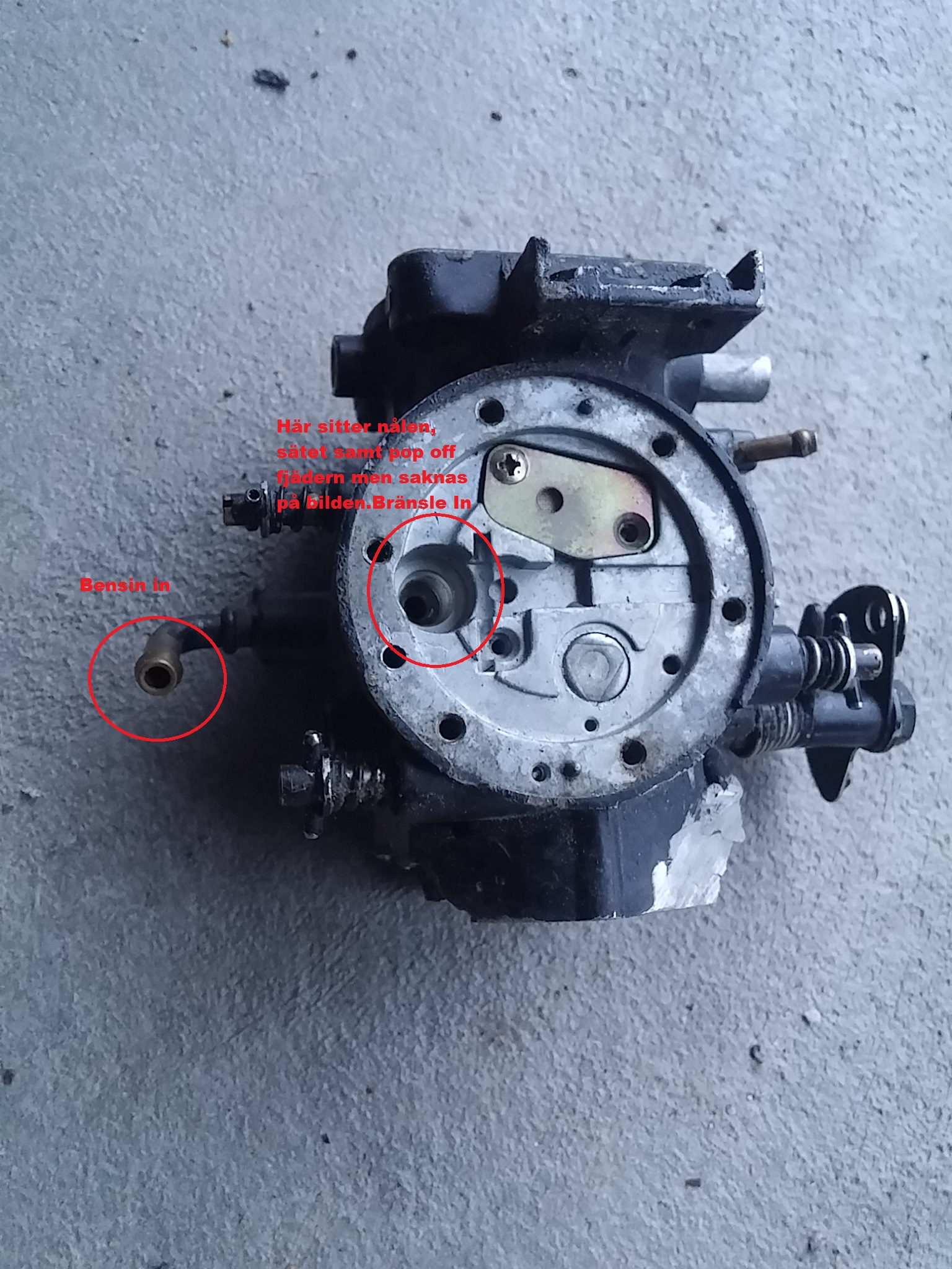

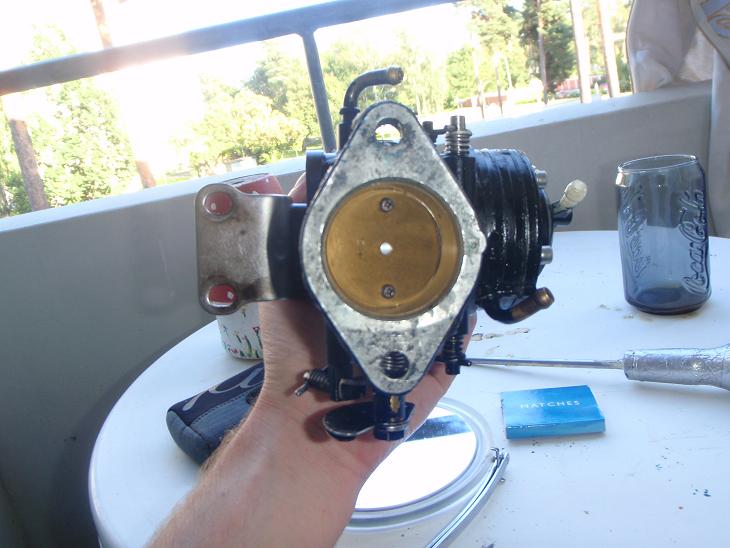

La även med dina bilder
Dom där primer kan jävlas och lägga av bara,har du provat med den löst om den suger/pumpar nått alls?
Läcker in vatten vart vid avgasutloppet i chassie?
Ta bild eller förklara bättre vart det är du menar?!
Re: Kawasaki 550 JS -82 startar men dör direkt
Inläggav Jan » 7 augusti 2016, 22:08
Ang primern, har haft den loss och den känns som att den fungerar när man trycker/drar i den, kanske ska beställa en ny för säkerhets skull, 250 kr.
Konstigt, jetskin har fungerat, har kört minst en halvtimme och då hade jag ingående bränsle där du skriver vacuum in.
Läckaget är alltså under gummilisten. Om man känner under denna list sitter det skruvar som vad jag förstår fäster övre med den undre delen av jetskin. Där sipprar det in vatten när man lutar jetskin ner på vänster sida.
Tänkte att undertrycket eller vacuumet från motorn kanske är för lågt?? Gjorde komptest på båda cylindrarna, ligger på 7,5 bar på båda.
