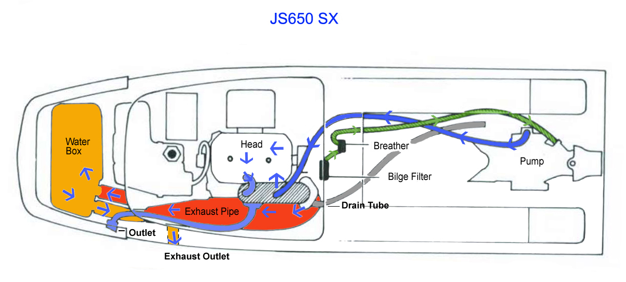

Ja, som rubriken låter så måste jag dra om alla kylslangar eftersom jag har haft nere hela maskinen och trodde jag hade stenkoll på hur slangarna satt men är nu osäker.. :roll: Har tittat på en del sprängskisser som jag hittat via forumet men ingen som visar komplett dragning. Någon som vet var man kan hitta bilder/info på hur allt ska sitta?

Är det original grejer på maskin? årsmodell?
Hittade en Bild här:http://ww2.justanswer.com/uploads/motoforge/2010-08-16_171724_JS650SX.jpg

Original ja! :) Tack den bilden hjälper ju grymt mycket! :) Ett problem bara. Längst fram på topplocket sitter ytterligare en nippel.. På alla bilder jag har sett finns inte den med :( ??

Man brukar tappa upp ett extra hål i toppen om man vill köra med dubbel kylning. Alltså dubbla slangar från pumpen och in i motorn. Hur många slangar går från pumpen nu?

Två in, en ut. Har en granne som har jobbat med sånna här maskiner fick jag reda på hehe så det löser sig! Han sa att det inte är livsviktigt hur slangarna dras bara kylning blir jämn och tillräcklig.
