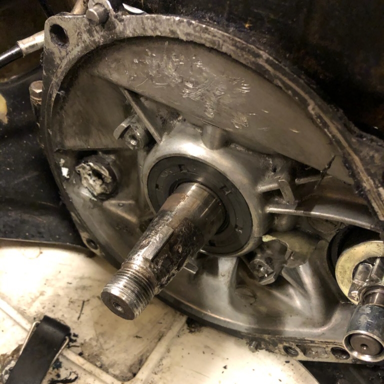

Vevaxeln är ganska sliten, se bifogad bild!

Ja axeln såg inget vidare ut men oavsett så bör du få ut en gnista.
Vi börjar där ta gärna nån mer bild det skadar aldrig

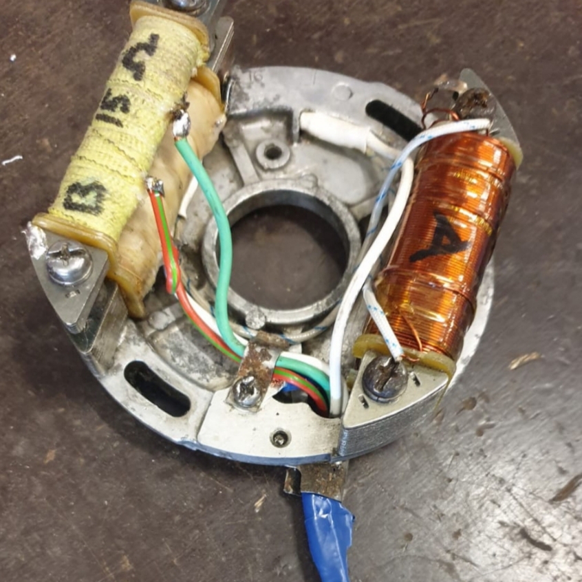

Inläggav Oskaree » 31 oktober 2019, 19:12
Tändplattan med nya kablar

Så, nu har vi haft en elektriker hemma som kollat på den. Allt såg bra ut, till han kom till en av dom spolarna som sitter på tändplattan, så han tog med dom till en som skulle försöka laga den. Hörde med han idag och tydligen var den väldigt slarvigt gjord ?! Vi köpte den på jetskiparts förra sommaren och man tror ju att nya prylar ska hålla. Men snart får vi tillbaka den och då får vi hoppas att gnistan är tillbaka... tack så jättemycket för tipsen! Guld värt!

Det var spolen, så nu är den fixad och gnistan är tillbaka! Så oerhört gött. Som sagt, tack för svaren. Kommer säkert mer frågor!
