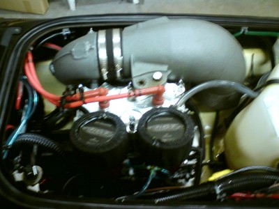

Ni trycker in startknappen och startreläet klickar men startmotorn rör sig inte.
Är detta rätt uppfattat av mig så har ni 1 av 4 olika problem.
1. Strömmen från batteri till startrelä finns inte (leta efter ett eventuellt kabelbrott)
Lösning: Prova ta ström direkt från batteri till Plus in på reläet. (bygla befintlig pluss till relä alltså)
2. Startrelä är trasigt antagligen en lödning inne i reläet som släppt, alternativt ärgat sönder (inte troligt då jag förstod att reläet är nytt).
Lösning: Bygla strömmen från plus in till pluss ut på reläet.
3. Strömmen från Startrelä till startmotor finns inte. (leta efter ett eventuellt kabelbrott)
Lösning: Bygla strömmen från relä till startmotor.
4. Startmotorn tar in vatten och ett överslag, kärvande kol eller någon lödning har släppt. tex
Lösning byt ut startmotorn eller skruva isär och leta fel.
nu har ni lite att prova nästa gång det händer.

jo professorn har alldeles rätt. Vi har provat alla de sett du nämt. Plus direkt på starten gör att den drar runt. Plus på spolen så klickar det bra men sluter inte. Precis som det blir bränt, frågan är varför den förbrukar relä. Kan det gå för trögt så start strömmen blir för hög?
hakis
Inlägg: 112
Re: Tempgivare
Inläggav Professorn » 12 september 2009, 13:56
Har ni kollat med amperemätare och sett hur mycket ström starten drar, kan ni kolla och jämföra med någon annans maskin tex.
Har ni skruvat loss starten känt om den går tungt? tar man i drevet så ska motorn gå lagomt tungt, snurrar man till den med fingrarna så ska den snurra några varv innan den stannar alltså inte stanna direkt.
Hur var det med att den startade och senare efter någon tids körning så startar den inte, har skrovet vart vatten fyllt under denna tid? eller har i provat köra en timme utan att sänkt den (om nu det går =) ) startar den då??
Oftast så fastnar väl ett relä som är överbelastat (man svetsar fast det lixom).
sätter en 5:a på att startmotorn är boven i dramat. tex kan ju startmotorn (som ska vara vattentät ?? ) ha ett läckage så att motorn är vattenfylld efter en tids körning. då har ni en hel del märkliga saker som kan hända tex överslag, Ärgbildning, kärvande kol, kontaktproblem. mm
Demontera reparera och montera provkör. =)

Hehe, min kompis har alldrig sänkt den i sin ägo, starern är splinkandes ny. Vi har inte mätt amperen, det borde man ta och göra faktisk. Jetten tar in väldigt lite vatten så det är ingen fara att skrovet blir vattenfyllt. Vi hade problem med startern innan då den var fylld med klarlack :) Men den nya funkar fint faktisk. :) A, jag återkommer med rapport då vi fått det nya reläet... Tack för tipsen! /hakis
