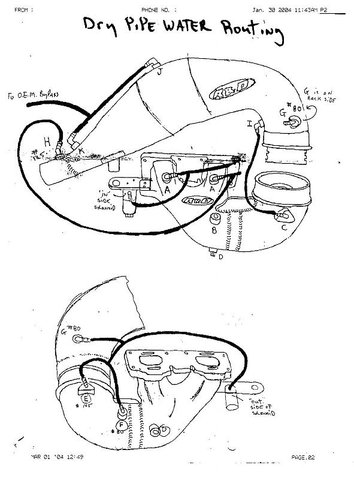

Inläggav Superfly » 8 augusti 2009, 19:33
Hoppas du menar denna..

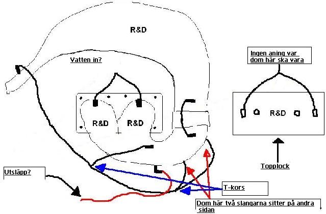

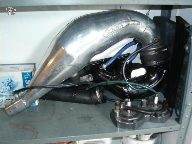

Jag tror att jag har en paintbild på hur allt är draget på min pipa.
Här är ett foto så länge:

Inläggav seiko » 9 augusti 2009, 08:58
Såhär är vattnet kopplat på pipan nu.
Sorry för dålig paint:)

Inläggav seiko » 9 augusti 2009, 09:03
Hittade nytt om pipan nu men det är fortfarande den sk. r&d Rev2 det handlar om.
Där står det att jag ska blockera pos. f, g, och e på bilden som först postades.
Från toppen till pos. h
Vatten in på pos. a
Vad är er reaktion på det?
Ska jag isåfall ta båda utsläppen på toppen till pos. h. eller bara en av dom och den andra rakt ut i sjön som på ex. b-pipe?

Inläggav seiko » 11 augusti 2009, 11:41
mr.turbo skrev:
seiko skrev:har reggat mig nu.
Den ser likadan ut men har inte nån vattendator d.v.s. ingen magnetventil(solenoid).
Den har inte dom översta kylslangarna(pos. K och J.) och ingen justerskruv(? pos. B och D) på grenröret.
Hur skiljer sig vattenkopplingen om jag inte har vattenmantling eller solenoid?
Nånting jag också är skeptisk till är att toppens två utsläpp är ihopsatta till ett "T" hur skulle ni andra kopplat?
Det ser ut som en wetpipe inte revtech2 drypipe.
Drypipen är dubbel mantlad och helt vatten kyld vilket inte våt pipan är.
Den har heller inte urluftningen upptill i vattenmanteln och solinoiden att
stänga av vattnet på högavarv.
Ja, som jag skrev. Kanske lite luddigt.
Den första bilden i tråden, som inte är postad av mig, föreställer en Torrpipa och disskussionerna jag hittat på usa-sidor handlar också om torrpipan.
Det jag undrar är om nåt som står om den är tillämpbart på min våtpipa?
Skulle vara så gött om jag äntligen fick ordning på den.

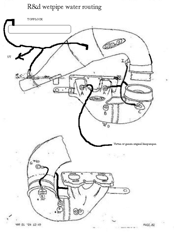

Inläggav seiko » 12 augusti 2009, 11:50
Här har jag gjort om den första bilden efter Eee:s foton och bilder. Jag hoppas att jag fattat rätt.

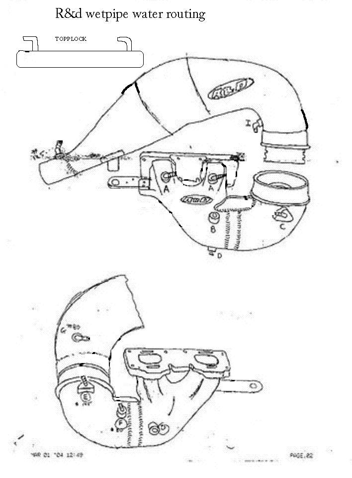

Inläggav seiko » 17 augusti 2009, 17:52
Här är den tomma bilden att rita slangar på som jag lovade posta!
Mvh Jon

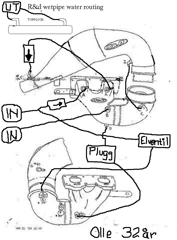

Inläggav Bullo » 17 augusti 2009, 21:35
Vart själv riktigt nöjd fram till jag insett att kopplingspunkt F är över på min skiss. :?:
Räcker denna eller vill du se en ny där jag kanske kan ansluta F ?

Inläggav seiko » 18 augusti 2009, 08:10
Bullo skrev:Vart själv riktigt nöjd fram till jag insett att kopplingspunkt F är över på min skiss. :?:
G då? Är den också över? Den som ansluter mellan grenröret och pipan. Fast det kanske bara sitter en på pipan där?
Hur menar du med att F är över? Finns den inte på din pipa? Det är möjligt att den inte finns på min heller då jag har tagit en skiss på en torrpipa och suddat ut alla slangar och nipplarna till manteln på kammaren.
Styr alltså din elventil insprutningen bara på en punkt?
Det borde gå att ordna med en restriktor istället för ventil kanske.
Tack för hjälpen!
