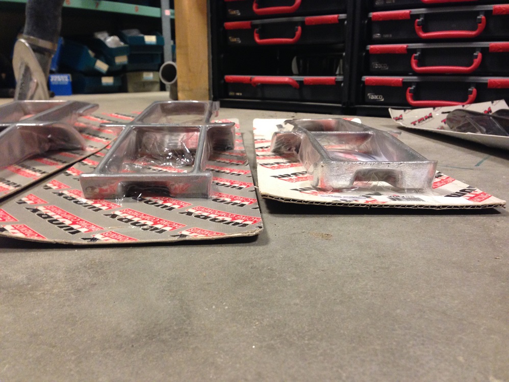

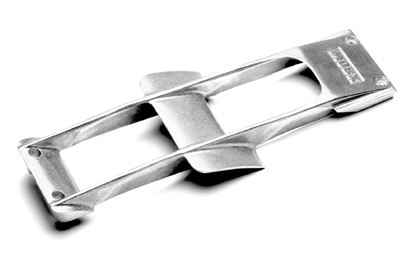

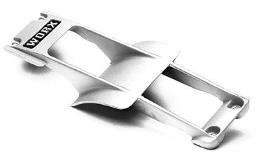

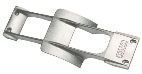

Lite bilder på Works intake först wr201 wr205 och wr228
works wr-201.JPG (16.43 KiB) Visad 16404 gånger
works wr-228.JPG (19.17 KiB) Visad 16404 gånger

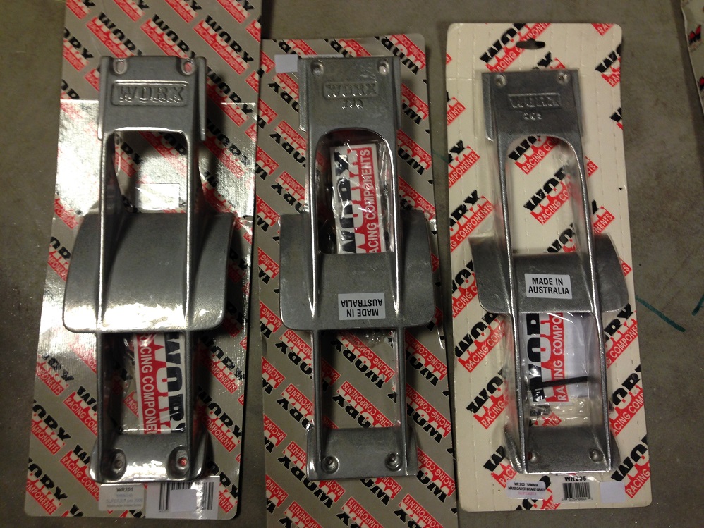

Denna bilden kanske säger något :-)
205 är inte lika aggressiv som 201 och 228.
228 ska vara en uppdaterad version av 201 till 08 skrov och nyare.
från vänster: 201, 228, 205.
